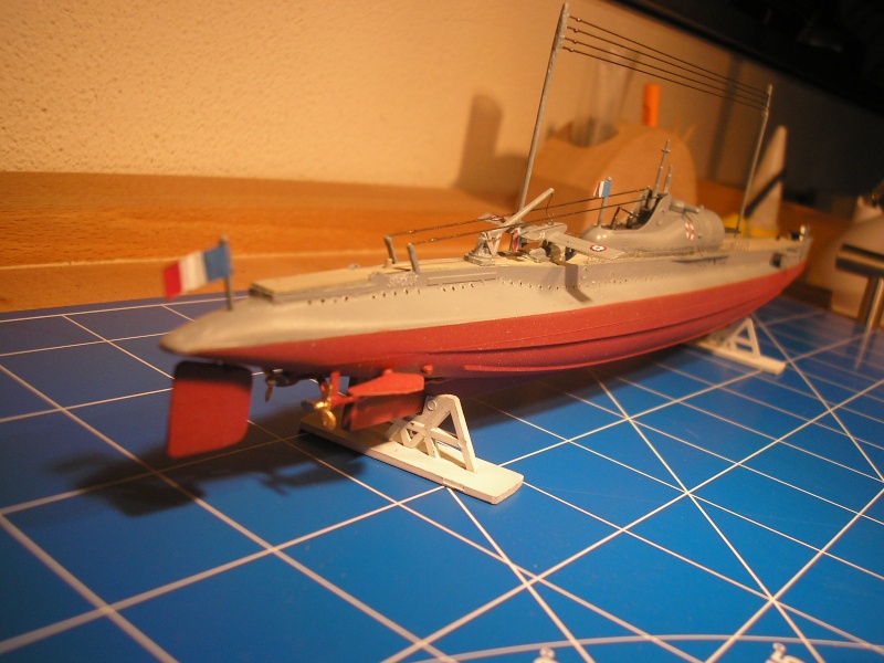

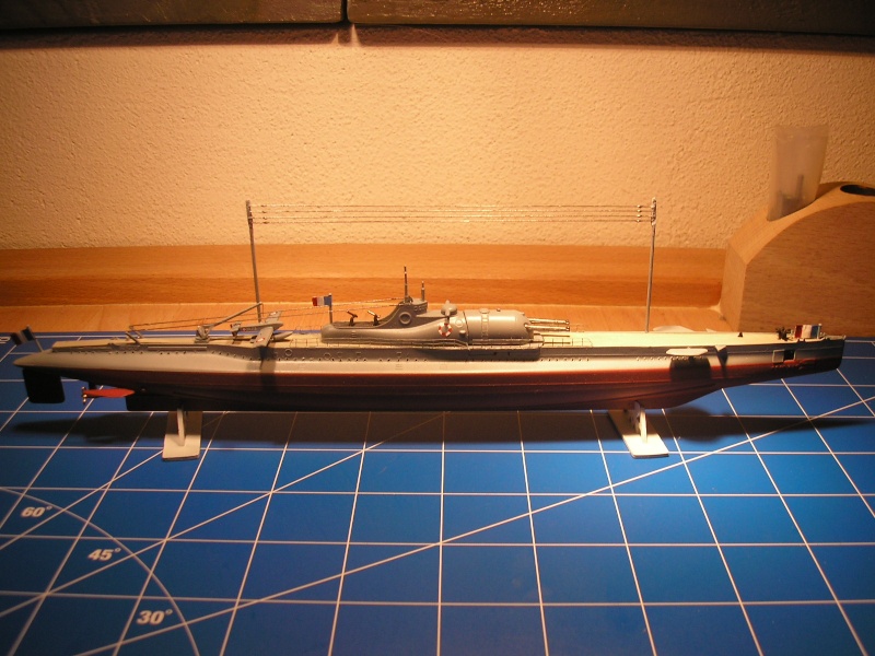

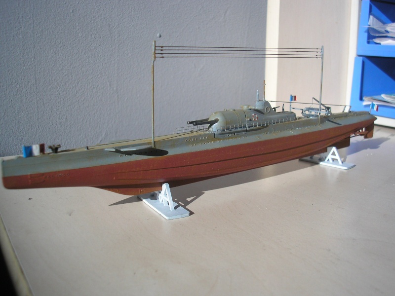

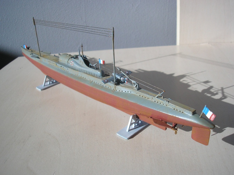

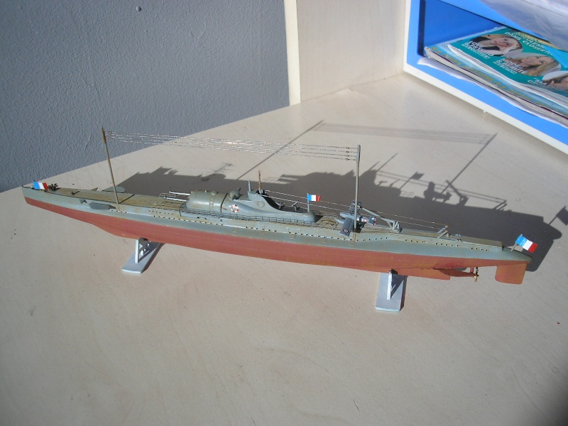

J'ai choisi la version 1934-1936 avec le petit kiosque, qui me semble être une version moins construite par les maquettistes.
Mon modèle est presque finalisé et je le prévois dans un petit diorama qui fera l'objet d'un autre post de ma part quand il sera terminé.

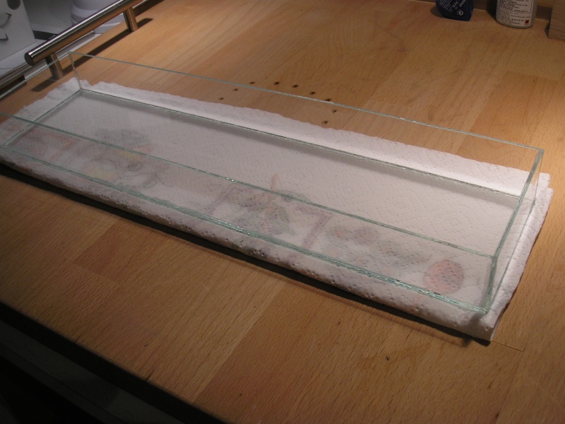

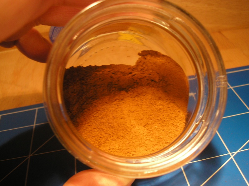

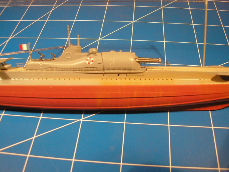

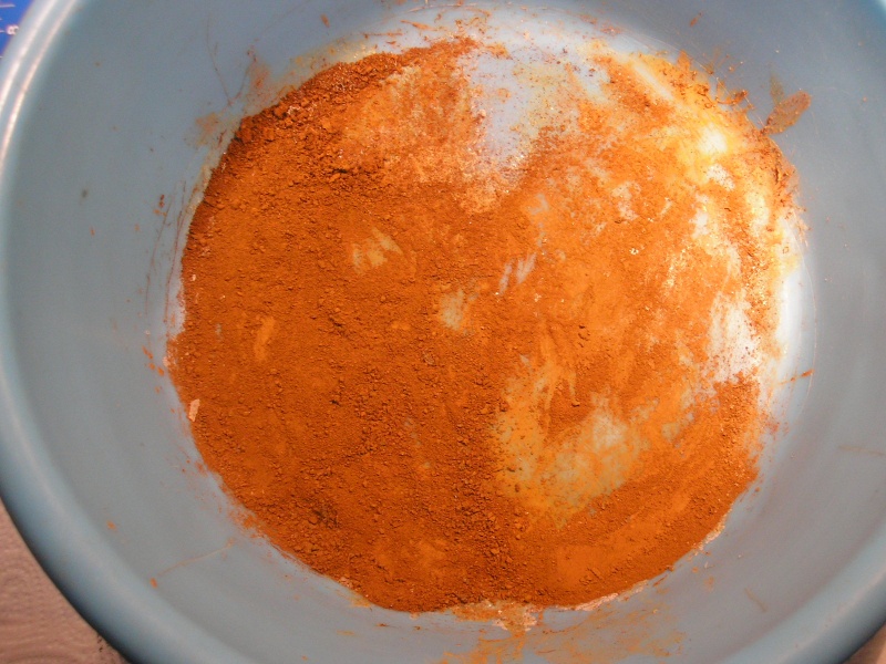

Comme je le disais, j'ai utilisé de la vrai rouille élaborée par moi même. Cette matière ( une bande seulement ) trempée dans un fond d'eau salée dans une cuvette pendant 3 à 4 semaines. Je réhydrate un peu si nécessaire. Puis mise au chaud de la cuvette pour séchage pendant une bonne semaine.
Croiseur sous marin SURCOUF Réf 81014 Rouill12
Le temps a fait son office. Récupération par grattage du fond de cuvette puis frottement de ce qui reste de matière pour en récupérer le maximum. Je n'ai mis à la poubelle que 5% de la matière non dégradée.
Croiseur sous marin SURCOUF Réf 81014 Rouill14
J'écrase le plus possible avec ce que j'ai sous la main ( un rouleau de chaterton ici ) à la manière d'un rouleau compresseur pour obtenir une poudre la plus fine possible.
Croiseur sous marin SURCOUF Réf 81014 Rouill11
Ensuite stockage. J'en ai pour un moment là!!
Croiseur sous marin SURCOUF Réf 81014 Rouill13Croiseur sous marin SURCOUF Réf 81014 Rouill10Croiseur sous marin SURCOUF Réf 81014 Rouill15
Ensuite j'applique sur le modèle, soit à sec, soit avec de l'eau, soit les deux selon l'effet désiré. A la brosse ou au pinceau fin.
 Chacun choisira sa méthode.

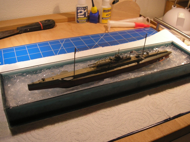

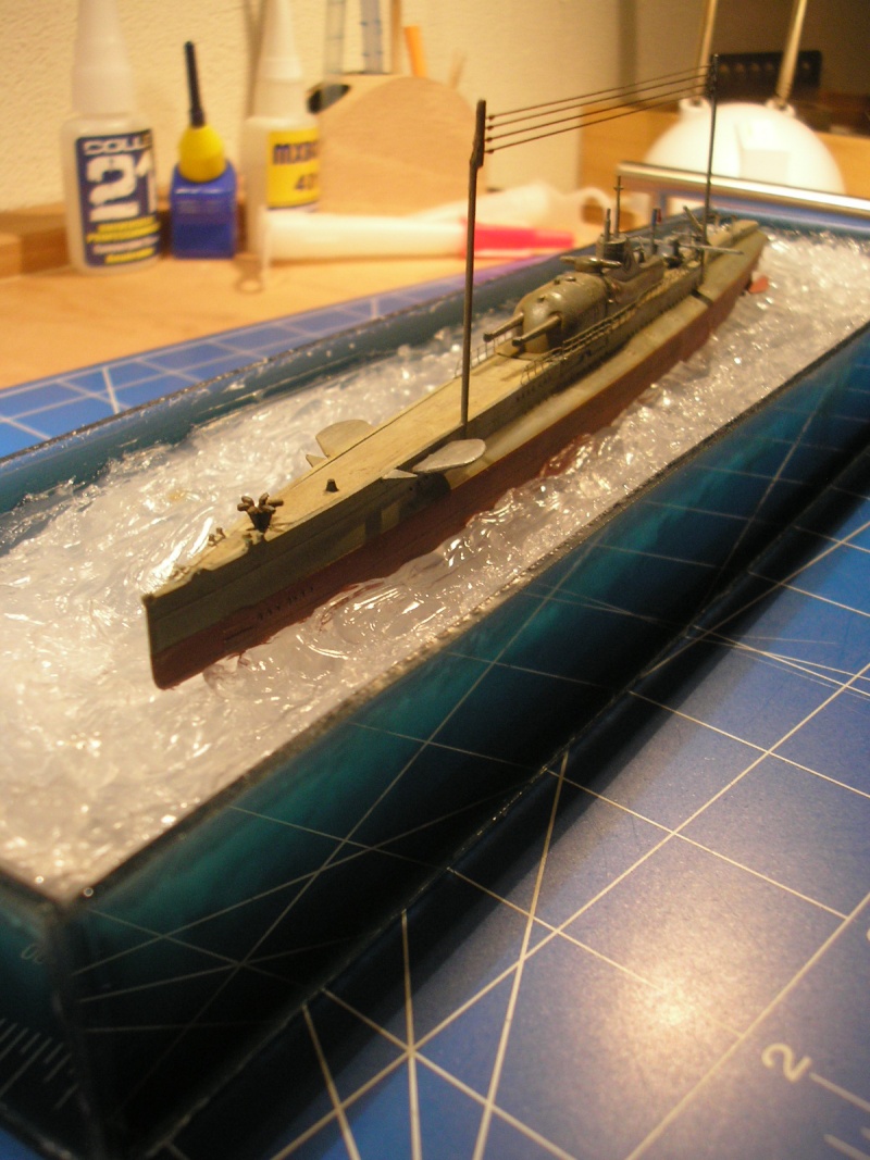

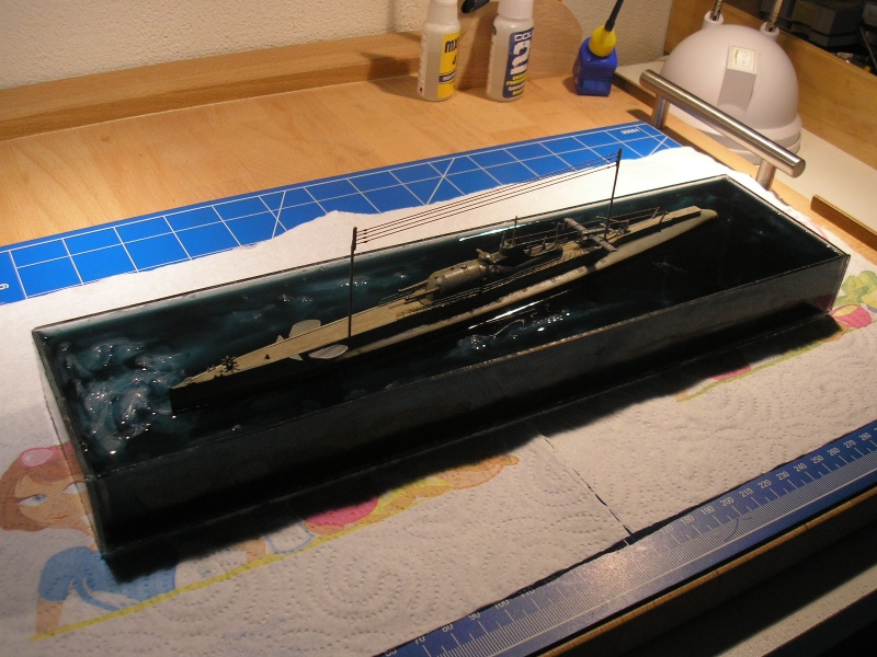

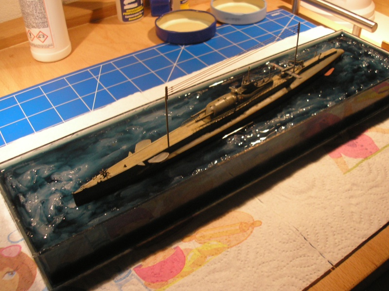

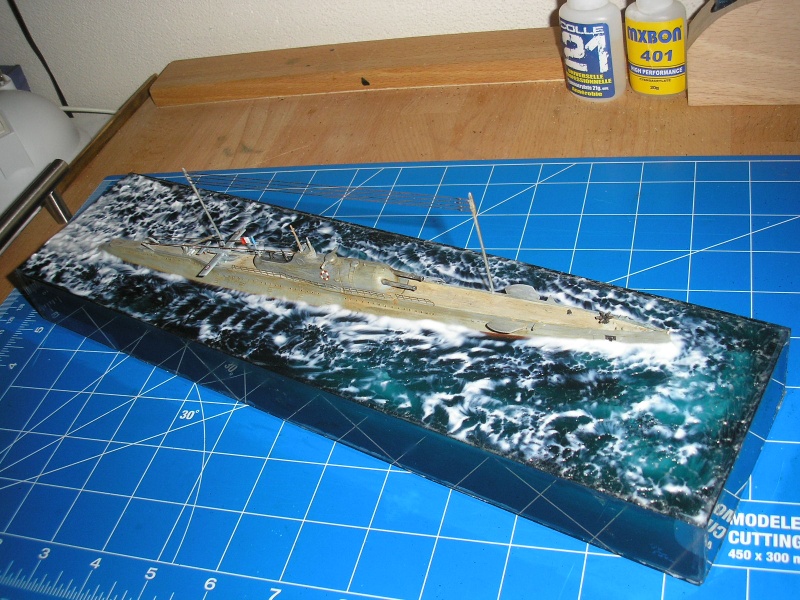

Maintenant on passe au diorama. Je vous présente la préparation sans vous en dire plus.....
Croiseur sous marin SURCOUF Réf 81014 Heller36Croiseur sous marin SURCOUF Réf 81014 Heller38Croiseur sous marin SURCOUF Réf 81014 Heller37
A bientôt pour la suite.....

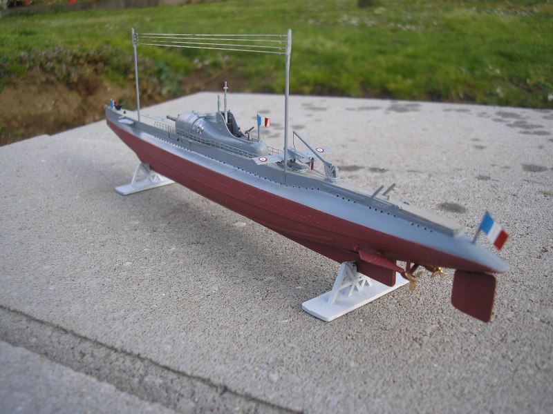

En fait, un navire arbore un pavillon dans la mature (ou dans le kiosque) en mer, et à la poupe ainsi qu'à la proue à quai ou dans certaines situations (par exemple en arrivant en escale). Mais pas les deux à la fois.
Cela n'enlève rien à ta réalisation, qui est vraiment sympa ! Very Happy

Message par Virtualrush Dim 17 Avr 2016 - 11:59
Merci Auguste35.
Christian: Si je modifie, dois je conserver les mats? En tout cas merci pour l'info, je m'endormirai moins bête ce soir.
Bruno
Messages : 5461
TERMINE Re: Croiseur sous marin SURCOUF Réf 81014
Message par DAGORNSON Dim 17 Avr 2016 - 15:19
A ta place, je garderai celui du kiosque, et j'enlèverai tout le reste.

J'ai l'intention de garder le pavillon du kiosque puisque je vais le représenter naviguant mais les mâts de proue et de poupe restent ils en place ou sont ils rétractables?
Bruno
Messages : 5461
Message par DAGORNSON Dim 17 Avr 2016 - 16:38

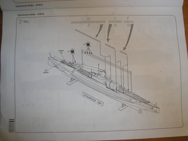

Je ne suis sûr de rien pour le Surcouf, mais il est fort probable qu'il soit démontable, le mieux c'est ce regarder les photos...
Croiseur sous marin SURCOUF Réf 81014 Surcou38
Croiseur sous marin SURCOUF Réf 81014 Surcou39
Christian

Tout d'abord, découper et voler un morceau d'océan pour lui servir d'écrin....
La résine teintée....Croiseur sous marin SURCOUF Réf 81014 Dioram15

Je recommence avec la résine que je teinte de moins en moins. Cette opération permet de former une sorte de cage en résine avec du silicone à l'intérieur....
Croiseur sous marin SURCOUF Réf 81014 Dioram22
Croiseur sous marin SURCOUF Réf 81014 Dioram21
Croiseur sous marin SURCOUF Réf 81014 Dioram26
Croiseur sous marin SURCOUF Réf 81014 Dioram23
Croiseur sous marin SURCOUF Réf 81014 Dioram27
Croiseur sous marin SURCOUF Réf 81014 Dioram24
Je rempli en plusieurs étapes jusqu'à ras bord. La mer est trop calme à cet endroit!! Ca me fait penser à une mission aux abords de l'Arctique.
Message par Virtualrush Ven 17 Juin 2016 - 22:18
Maintenant, je vais agiter un tout petit peu cet océan sachant que le navire navigue à faible allure. Environnement dangereux oblige!!
Pour cela, j'utilise le Gel Acryl " Crystal Clear " en tube de chez MARABU mis en forme à la brosse. Et oui, encore un produit Allemand.....Il a l'avantage de devenir transparent en séchant ...
Croiseur sous marin SURCOUF Réf 81014 Dioram30
Croiseur sous marin SURCOUF Réf 81014 Dioram31
C'est déjà un peu plus mouvementé....Un peu trop mais ça va s'arranger...
Croiseur sous marin SURCOUF Réf 81014 Dioram38
ça sèche au soleil.....
Croiseur sous marin SURCOUF Réf 81014 Dioram33
ça sèche.......
Croiseur sous marin SURCOUF Réf 81014 Dioram29
ça sèche..........
Croiseur sous marin SURCOUF Réf 81014 Dioram32
ça sèche toujours.......
Croiseur sous marin SURCOUF Réf 81014 Dioram35
Encore et encore........
Croiseur sous marin SURCOUF Réf 81014 Dioram34
En fait, une bonne nuit suffira et on peut en rajouter à volonté......

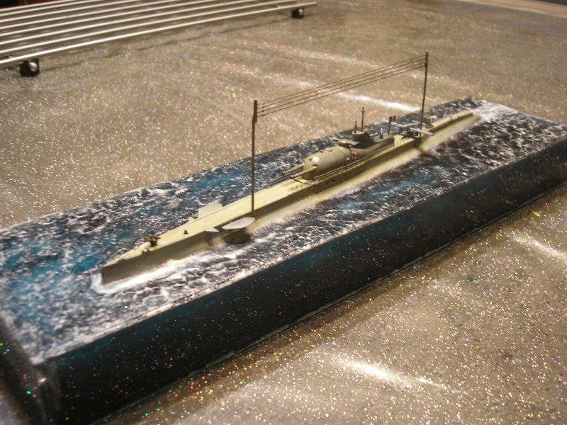

La transparence et la couleur de l'eau obtenues me satisfait pleinement.
Croiseur sous marin SURCOUF Réf 81014 Dioram39
Ca y est, la nuit est tombée sur le SURCOUF.....
Croiseur sous marin SURCOUF Réf 81014 Dioram36
Croiseur sous marin SURCOUF Réf 81014 Dioram42
Croiseur sous marin SURCOUF Réf 81014 Dioram40

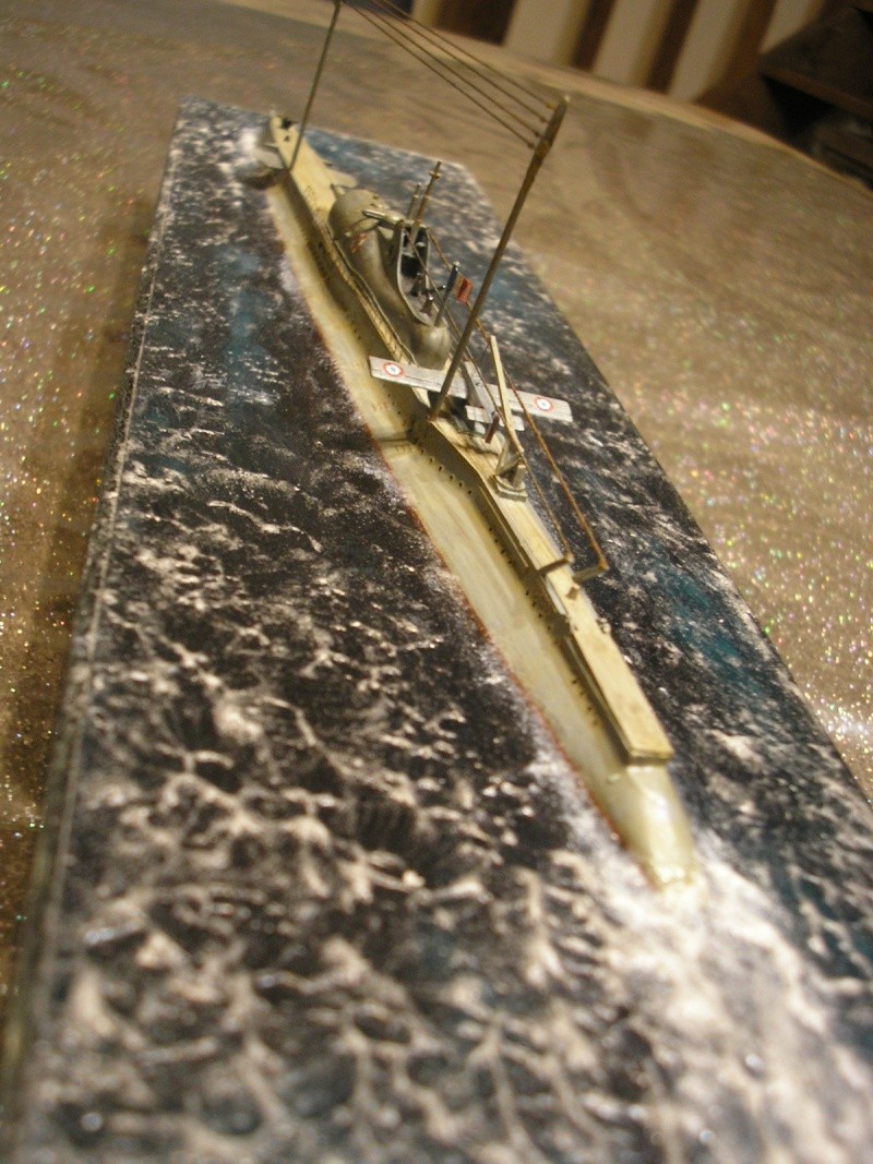

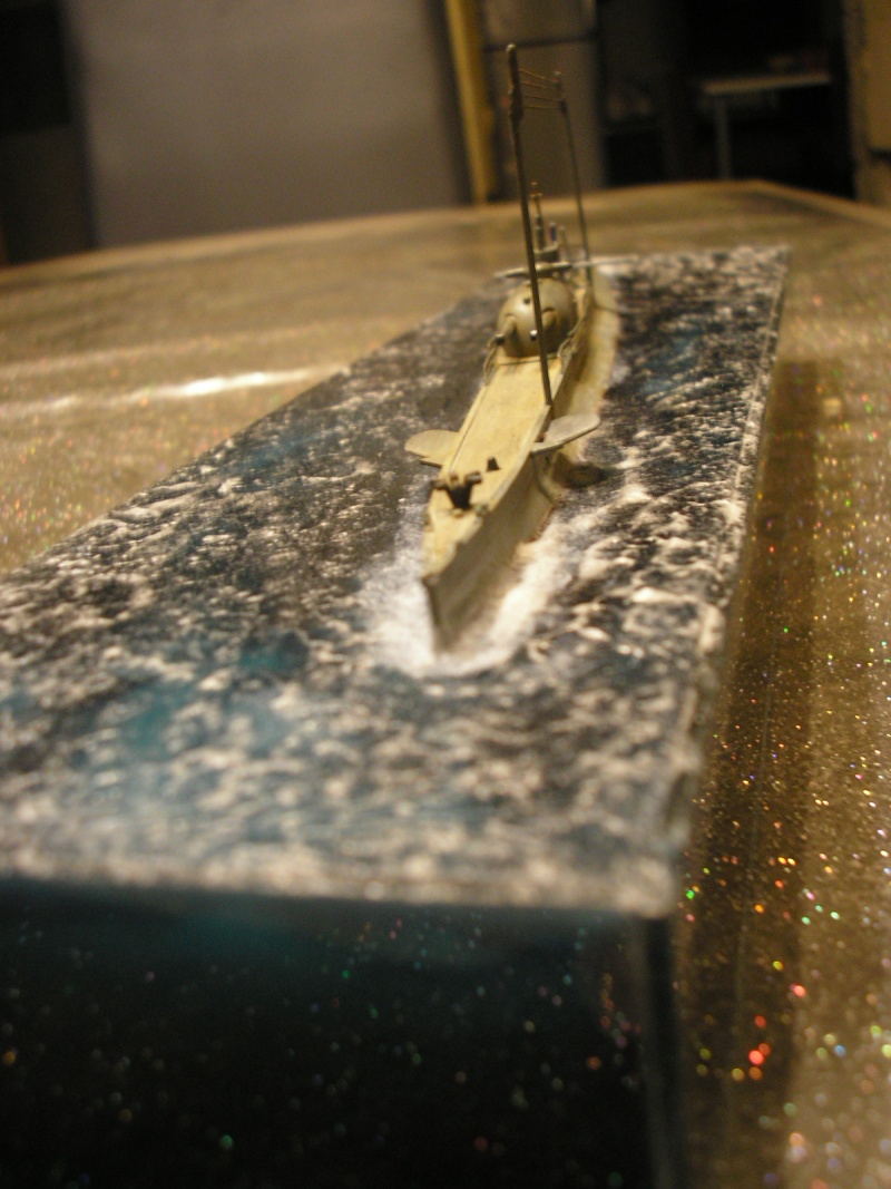

Au petit jour, je complète le dio avec un léger brossage à sec pour l'écume avec de l'apprêt blanc Acrylique de chez Prince August. L'effet me semble très satisfaisant....
Croiseur sous marin SURCOUF Réf 81014 Dioram37
Croiseur sous marin SURCOUF Réf 81014 Dioram41
Croiseur sous marin SURCOUF Réf 81014 Dioram43
Croiseur sous marin SURCOUF Réf 81014 Dioram45
Voilà. J'espère que ce petit morceau d'océan vous a fait rêver et souhaitons longue vie à ce navire qui a écrit une page de notre histoire. Z'étaient quand même courageux ces marins de monter dans des engins pareils!!!
Dimension du dio: Longueur 34cms X largeur 8.5 cms X Hauteur sans le SM 3.5 cms
Poids: 1.2 kgs
THE END!
