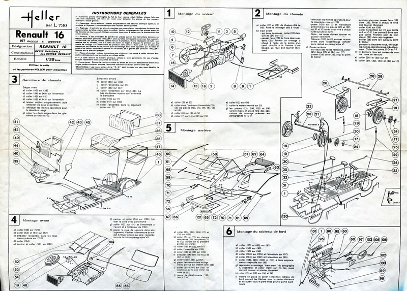

J'ai de la chance : un copain m'a donné le premier Kit, celui d'Heller. Il connaissait mes petits collages et savait qu'il ne monterait pas le modèle. Comme il stagnait depuis 50 ans dans une pièce il a préféré que je m'en occupe. Le deuxième, celui du Memorial Collection, je l'ai acheté pas trop cher. C'est l'objet du montage actuel que je proposerai au fur et à mesure. L'Heller est faite et la voici terminée.
Mais pas question de se priver du meilleur : la notice d'époque avec (surtout) les références exactes des peintures Renault correspondant aux modèles proposés à la clientèle. J'ai un petit film de famille qui complètera tout ça.

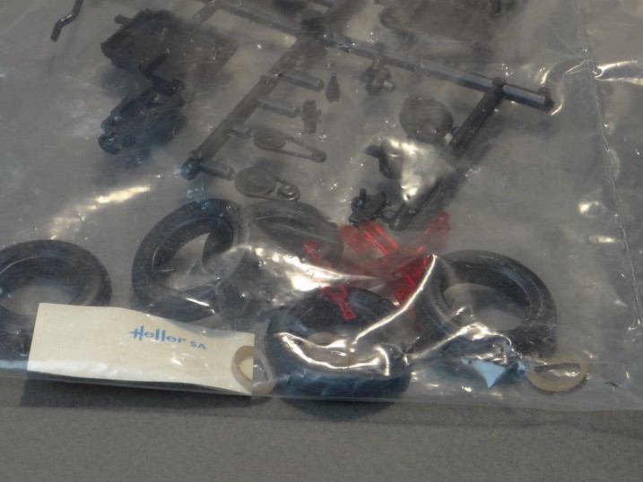

Curieusement le moule n'a pas la couleur originale et pourtant tout est d'époque. Un retirage ?RENAULT 16 1/20ème Réf L730 Dsc02210

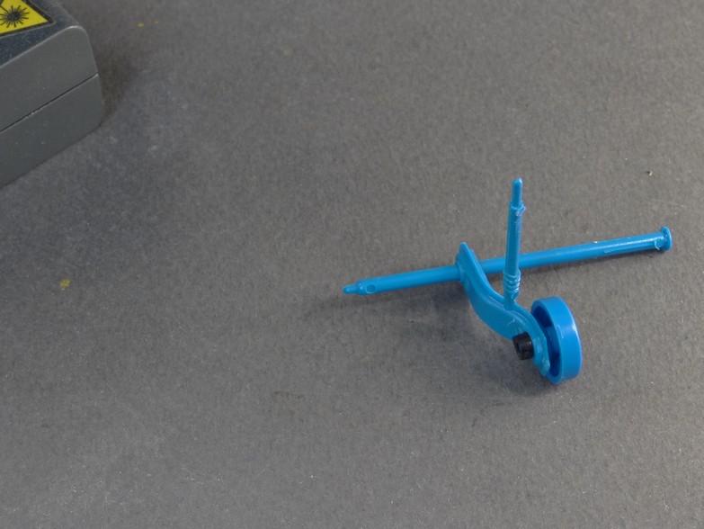

La notice préconise de faire tenir et tourner la roue et écrasant l'axe avec un tournevis chauffé. J'ai plutôt opté pour l'équivalent du poly-cap chez tamiya en découpant un petit bout de durite en vinyle  trouvé dans la boite à rab. C'est propre, ça tient, il n'y a pas de jeu.

Le moulage en bleu est le deuxième tirage de la R16  début 70 ( boite identique , notice différente, absence des prospectus Renault )

Merci Cateralp. Je savais pour le plan qui a vu sa taille réduite mais le prospectus Renault, je ne me souvenais même pas l'avoir eu lors de mon premier achat en 66/67.

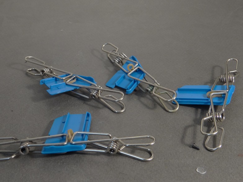

La maquette Heller de la R16 sans ses fantastiques portières à retour automatique ne serait pas la R16 Heller. La plupart des modélistes ont du caler sur cette partie car la colle n'était pas assez performante à l'époque et les pions finissaient par céder. Aidés en cela par une certaine impatience...RENAULT 16 1/20ème Réf L730 Dsc04710

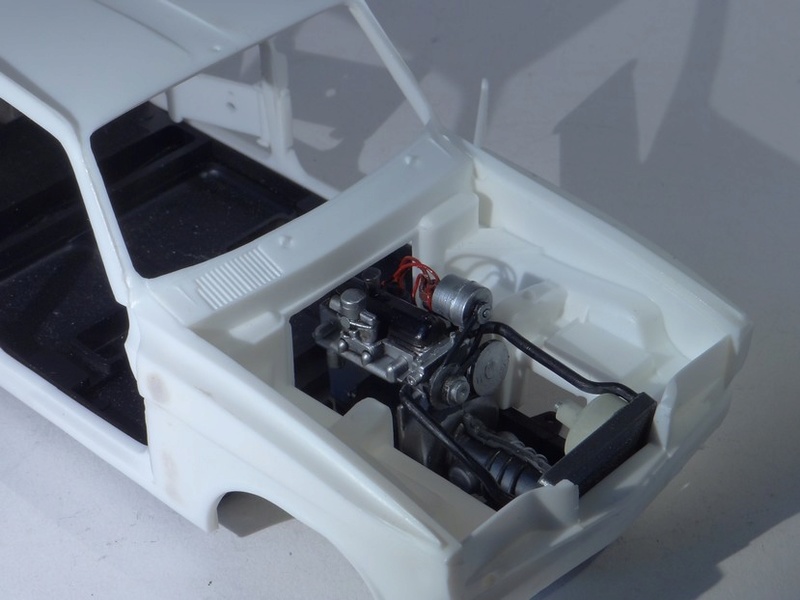

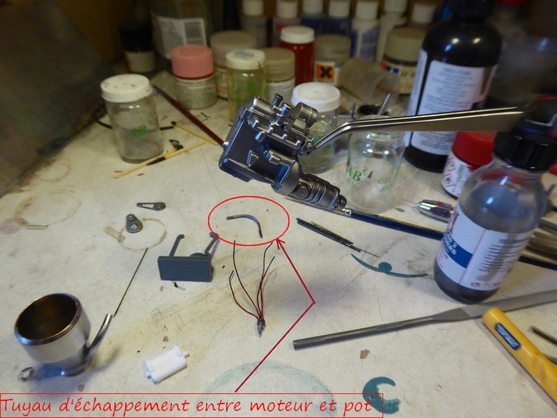

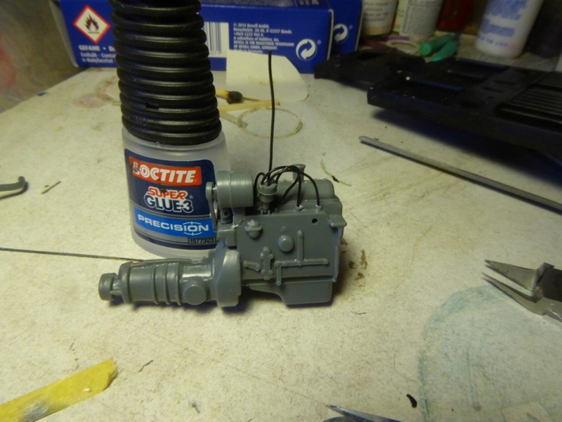

Message par Invité Lun 9 Avr 2018 - 9:13

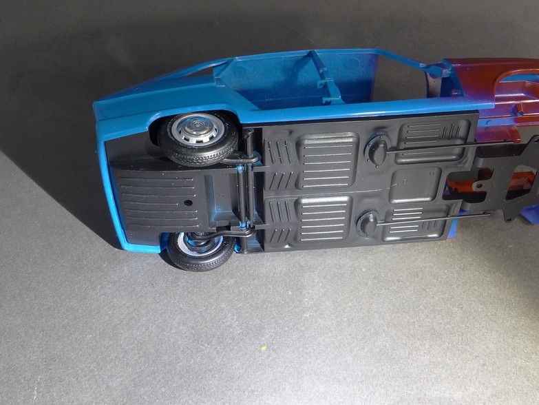

Sans se livrer à un féroce super-détaillage, on peut toujours essayer de s'améliorer d'un kit à un autre :
RENAULT 16 1/20ème Réf L730 Dsc04718
RENAULT 16 1/20ème Réf L730 Dsc04812
RENAULT 16 1/20ème Réf L730 P1160226
RENAULT 16 1/20ème Réf L730 P1160229
RENAULT 16 1/20ème Réf L730 P1160232
RENAULT 16 1/20ème Réf L730 P1160231
RENAULT 16 1/20ème Réf L730 P1160228
RENAULT 16 1/20ème Réf L730 P1160230
RENAULT 16 1/20ème Réf L730 P1160227
RENAULT 16 1/20ème Réf L730 P1160234
RENAULT 16 1/20ème Réf L730 Dsc01525

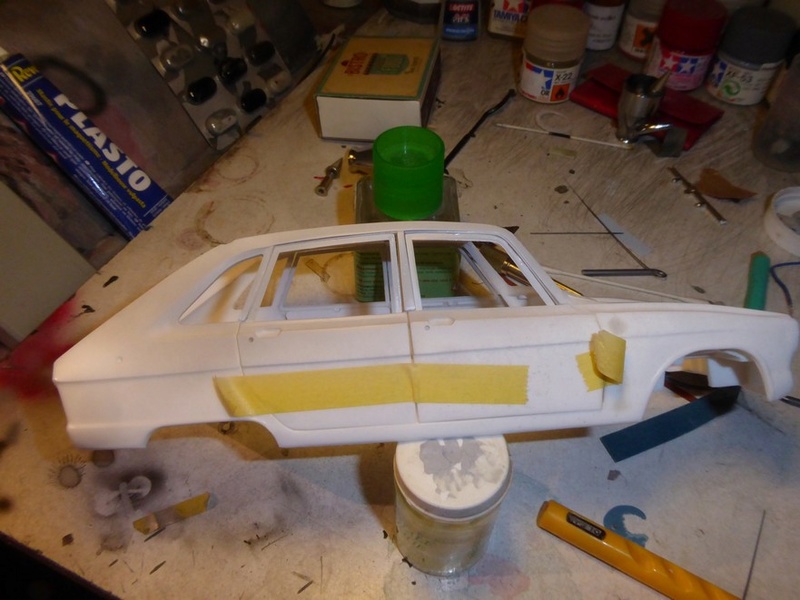

Message par Invité Lun 9 Avr 2018 - 11:38

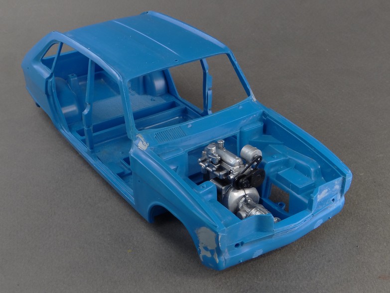

R16 - 1/20 WIP - J'me fais un joint.
Les portières, toutes ouvrantes et les techniques de l'époque, L'usure du moule, tout ceci nous amène à des assemblages assez élastiques...Le point noir, si on veut que la miniature soit présentable est d'essayer de rattraper l'énorme jour entre le montat du toit et ceux de portières. Après réflexion et compte tenu de mes capacités limitées, j'ai opté pour le plastique étiré. La possibilité de ne pas faire une tige homogène en diamètre est un atout. Le résultat est sans aucun doute perfectible mais ne me parait pas moche moche.
RENAULT 16 1/20ème Réf L730 P1160319
RENAULT 16 1/20ème Réf L730 P1160320
RENAULT 16 1/20ème Réf L730 P1160322
RENAULT 16 1/20ème Réf L730 P1160321

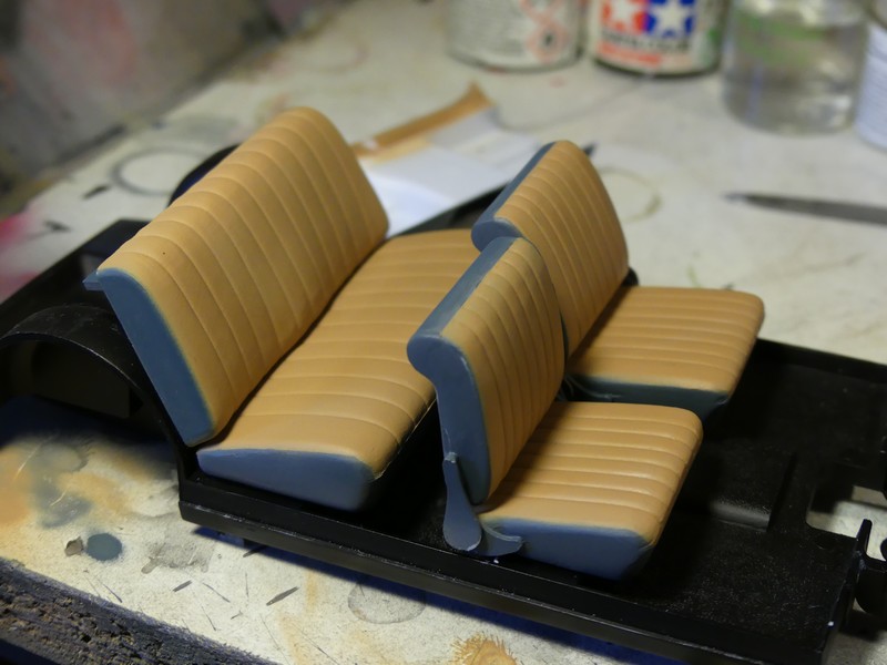

Message par Invité Ven 13 Avr 2018 - 20:59
RENAULT 16 1/20ème Réf L730 P1070112
RENAULT 16 1/20ème Réf L730 P1070114
RENAULT 16 1/20ème Réf L730 P1070113
La découpe des pièces peut amener à peindre les demi-ensembles comme je l'ai fait sur la première et on se retrouve avec des sièges ne respectant plus le dessin d'origine  de l'assise. Il faut donc peindre en masquant et surtout en effaçant le joint de collage. Donc mastic, ponçage, peinture afin de se retrouver avec quelque chose qui s'approche au plus près de la réalité. Je ne suis pas mécontent.
