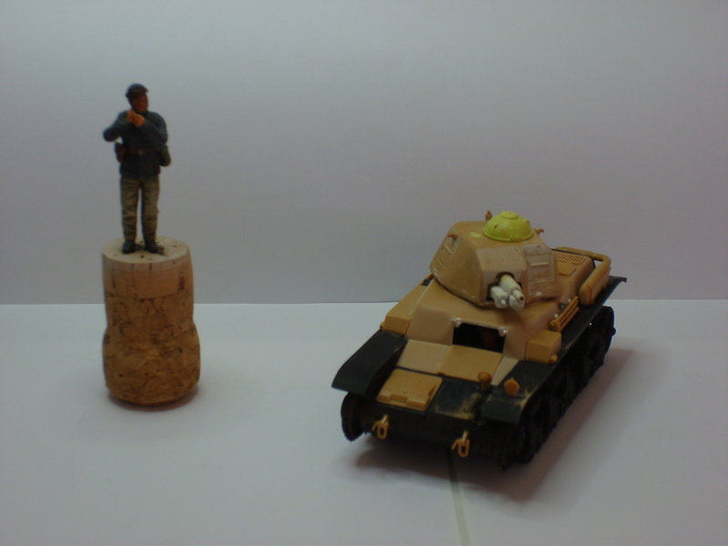

Voici le R35 en cours de montage :
Char léger RENAULT R 35  Réf 81133 S6000811
Char léger RENAULT R 35  Réf 81133 S6000810
Char léger RENAULT R 35  Réf 81133 S6000812
J'ai ajouté (ou modifié) un certain nombre de pièces : support bidon d'huile, support phare Guichard, trappe tourelle complètement refaite, coupole améliorée .....
A côté de cela et qui ne figure pas sur les photos les outils en cours de modifications ou améliorations
On aperçoit les chenilles en métal (je ne cite pas la marque  Very Happy) qui ajoutent encore plus de réalisme à cette maquette ...... enfin on verra !
La trappe conducteur reste ouverte (sur la première photo on peut apercevoir le conducteur en position sur son siège), le chef de char en train de fixer son casque sera devant la bête prête à partir au combat.
Voilà pour le moment .....

Eric a écrit:Bonjour.
Beau montage, dommage que les photographies soient un peu floues.
Je suis toujours intéressé par les montages sur lesquels il y a une tourelle APX.
Peux-tu préciser tes améliorations sur la trappe et la coupole. Cela me permettra de savoir si celles-ci corroborent celles que j'ai apportées ou conseillées sur le montage du Hotchkiss H35 présent sur le forum.
Merci.
Bonsoir Eric,
Désolé pour la qualité des photos, j'ai fais cela avec un petit appareil numérique .... je ferai les prochaines avec mon portable !
Alors la trappe je suis parti de la pièce de la boite que j'ai affiné puis ensuite toute la partie interne est en scratch en carte plastique réalisée à partir d'un photoscope trouvé sur le net. Je te mets le lien dans un prochain post.
La coupole je l'ai récupéré chez un maquettiste qui fait du moulage résine, celle là à déjà les 3 crochets de levage et l'aération en un seul bloc (les crochets Heller sont un peu trop épais et pas faciles à fixer .....).
Je viens de regarder ton post sur le H35, la gravure est très fine, plus fine que celle de mon R35 enfin les photos que tu as mis donne cette impression.
Bon montage et je te fais suivre le fameux post.
J-F  Very Happy Very Happy Very Happy
