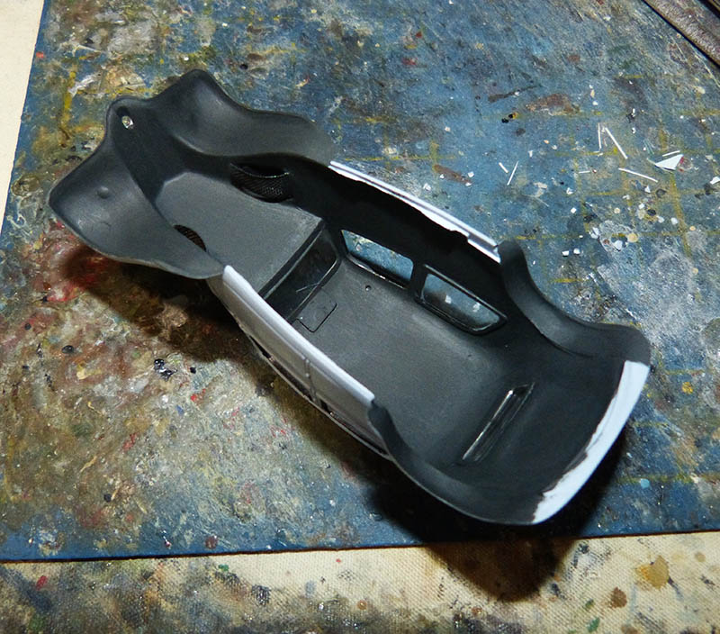

Carrosserie (suite):
Tout l'intérieur de la pièce de carrosserie est peinte en gris foncé sombre Humbrol 67 plus réaliste que le noir mat H 33 prévu par Heller en commençant par peindre délicatement les cadres de collage des vitrages de l'intérieur.
C/ Clapets capot :
On refait donc comme prévu les 2 plus gros clapets d'aérations latérales du capot en position légèrement ouverte avec de nouveaux morceaux de carte plastique taillés aux bonnes dimensions et aux coins légèrement arrondis.
Chaque pièce numérotée est collée ensuite en position orientée sur un axe central par un simple point de colle.
Après séchage complet, il faut ajouter aux 4 clapets une petite poignée (en section d'étiré taillé en biseau).
d/ Galerie des bouteilles :
On passe ensuite à la mise en place des 2 supports de la "galerie" des bouteilles de gaz par 4 points de cyano dans les trous percés auparavant. Deux renforts transversaux réalisés en profilés carré Evergreen relient les 2 cadres de fil de cuivre et sont très légèrement bombés pour épouser correctement les formes de la toiture.
Enfin, 4 petits taquets de fixation (carte plastique) achèvent chaque point d'ancrage de cette galerie. Ces petits éléments sont finement observés sur le profil couleur et la photo de référence...
e/ Finitions carrosserie :
Cette étape s'achève avec le perçage du branchement du tube d'alimentation (à prévoir en Scratch...) des bouteilles au capot situé devant la portière côté gauche du conducteur et la mise en place du carénage de la roue de secours arrière (pièce de la boite).
Il reste la vitre ouverte côté conducteur à confectionner dans un morceau de Rhodoid avec des coins supérieurs arrondis puis collé par l'intérieur au Kristal Klear. Les bords de collage sont ensuite peints en gris foncé. L'illusion est correcte de l'extérieur.
Viennent ensuite la reprise des essuies glaces du pare brise par des sections d'étirés à ajouter sur les balais trop fins d'origine et leurs supports. Ces éléments sont fixés par capillarité à la colle fluide Tamiya et peints en teinte argentée H 11 au pinceau fin.

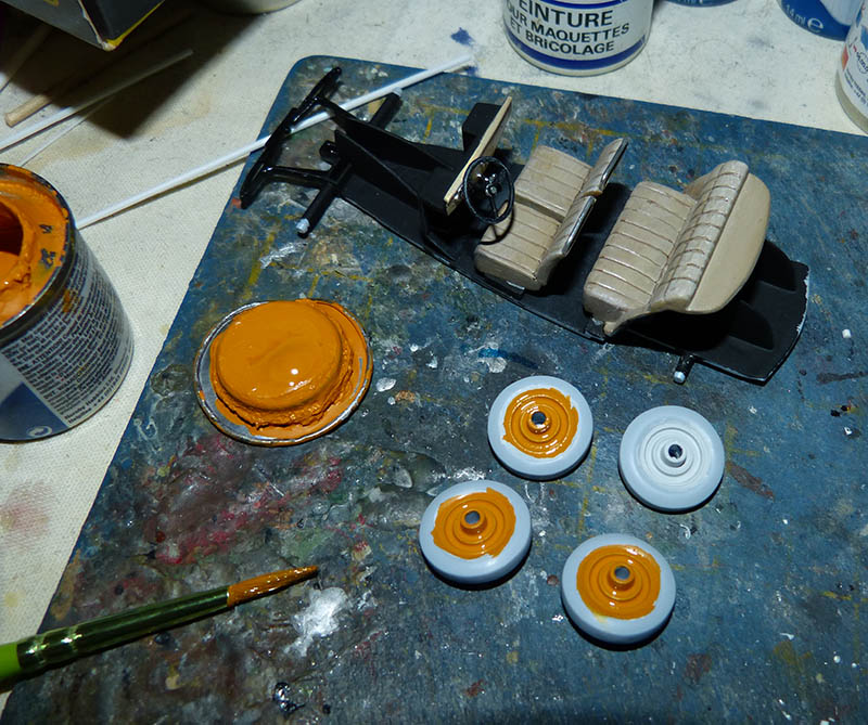

4/ Finitions châssis et roues :
Les roues Heller en demies pièces chacune sont collées puis poncées soigneusement sur leurs tranches pour faire disparaître les joints.
Les jantes sont peintes d'abord en appret blanc pour recevoir ensuite le jaune "bouton d'or" de l'époque, parfaitement interprété ici avec le jaune orangé Humbrol 46.
Les pneus sont en gris foncé H 67, plus réaliste qu'un simple noir.
Une petite astuce au passage pour peindre des pneus : commencer au pinceau fin en pointe à passer un jus très dilué de gris foncé par capillarité sur le tour des jantes en relief... et après séchage, peindre le reste du pneu en teinte opaque.
Après séchage complet, chaque roue est collée en place sur le châssis. Je n'ai pas tenté de figurer l'orientation possible des roues avant, moyennant une "chirurgie" des axes et un positionnement final aléatoire par rapport à la carrosserie...

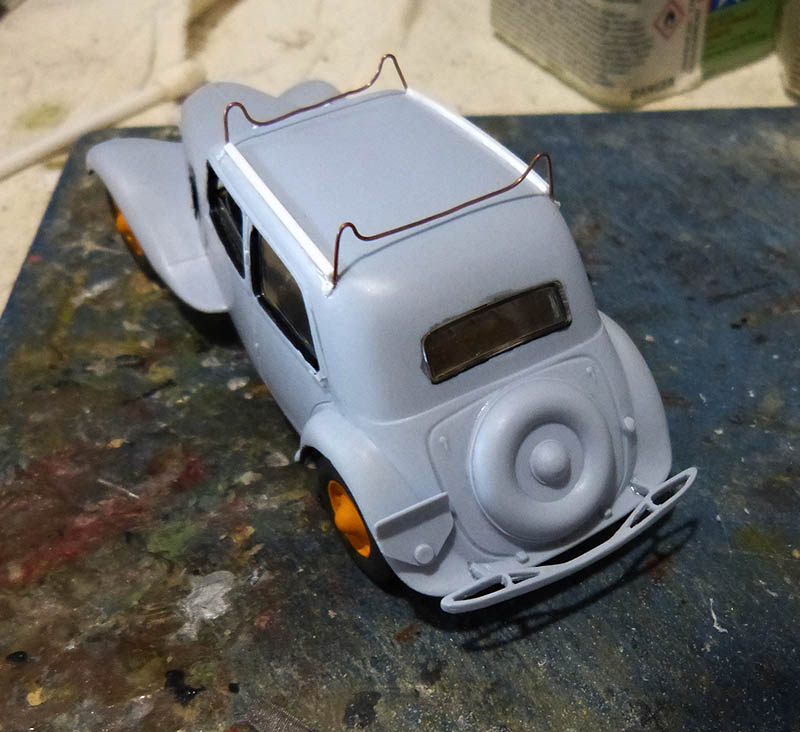

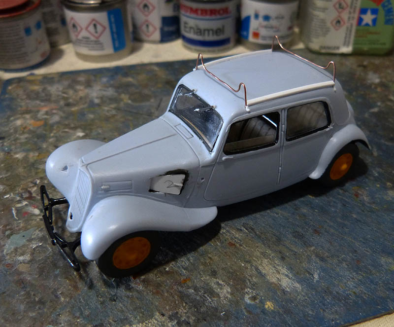

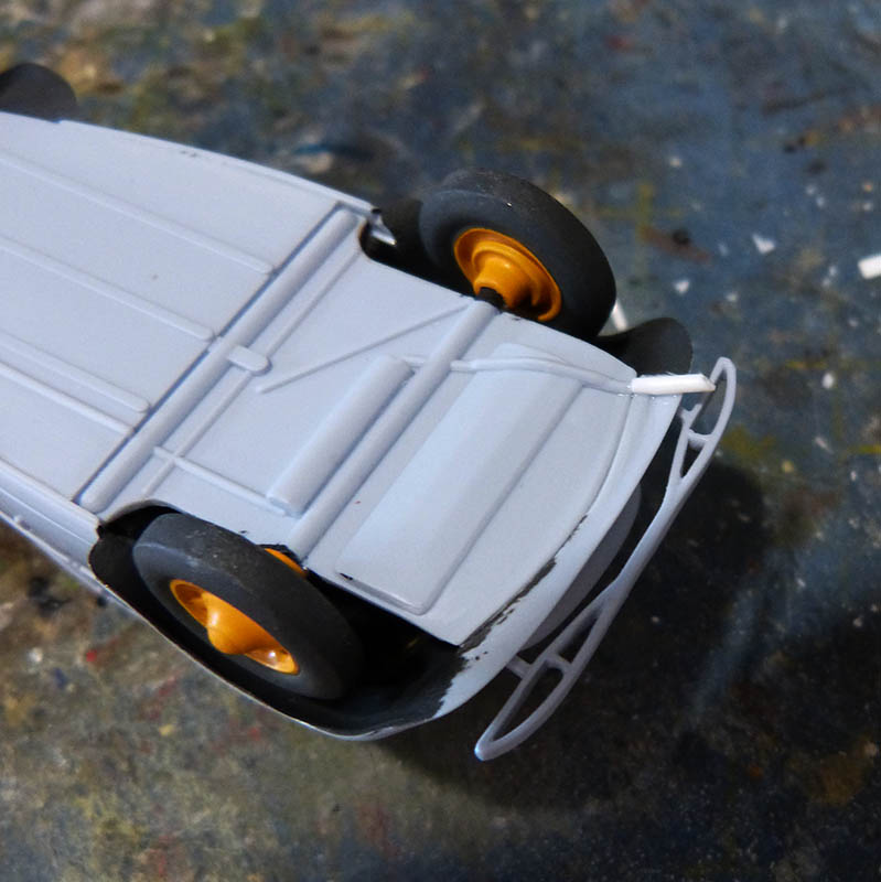

Suite du montage...
6/ Suite carrosserie :
On termine à présent les dernières touches du montage des pièces restantes de la boite avec le pare choc arrière à affiner quelque peu et la plaque d'immatriculation qu'il faut aussi affiner en épaisseur avant son collage définitif sur le côté gauche arrière.
En dessous, il faut allonger légèrement le bout de l'échappement avec un morceau de tube Evergreen percé et à tailler en biseau sur sa base pour en faciliter le collage dans le prolongement du moulage Heller.
Le trou au bas de la calandre frontale, à la base pour le démarreur à manivelle, est équipé sur ce véhicule spécifique, d'un tube se prolongeant vers l'extérieur... j'en ignore franchement l'utilisation... (?). Toutefois, il est réalisé en tube Evergreen prenant assise sur une plaque interne et passant par le trou. Son extrémité est percée.
On passe ensuite aux phares avant dont il faut coller les 2 lentilles transparentes prévues par Heller après avoir peint en teinte argentée l'intérieur des carénages... Il est préférable de coller les transparents au Kristal Klear pour éviter de détériorer chaque pièce par blanchiment de la colle classique. L'opération s'effectue directement sur grappe pour plus de commodité.
Après séchage complet, les 2 pièces sont délicatement fixées sur les ailes latérales dans leur logement prévu en léger creux.
7/ Finitions et installations des bouteilles :
A ce stade, la toiture peut recevoir les 3 bouteilles de Gaz.
Au préalable, un petit schéma de fixation est prévu par rapport aux structures de la galerie.
Le principe est d'entailler légèrement les dessous de chaque bouteille et aux bons alignements avec le tranchant d'une lime fine afin d'en faciliter les bases de collage.
Il faut donc, à la Cyano, coller et aligner chaque bouteille de façon centrée sur la toiture par collage sur les cadres de la galerie.
Après séchage complet, le dernier travail consiste à "scratcher" le système de prise de carburant entre les 3 bouteilles... à base de section d'étiré. Les bouchons et valves de réglage sont en rondelle d'Evergreen, de même que les robinets d'alimentation. On simule aussi (en rondelle Evergreen plus large) le petit cadran circulaire de pression coté gauche, bien visible sur le profil couleurs du véhicule.
On complète enfin l'ensemble avec les anneaux de maintien de chaque bouteille en 6 bandelettes adhésives aluminium, simples à positionner et à enrouler autour des bouteilles.
Cette étape se termine avec l'ajout du conduit d'alimentation coté gauche reliant les bouteilles au capot moteur avec une section de fil de cuivre mise en forme et collée à la Cyano.
8/ Fin du montage :
Pour achever les opérations de montage, il faut ajouter les 2 "bavettes" anti projections situées derrière chacune des roues avant. Ces 2 pièces sont scratchées en carte plastique fine avec leurs coins arrondis. Chaque forme est ensuite légèrement tordue vers l'arrière à la pince à épiler pour plus de réalisme puis collée en place sous chaque aile en se référant au profil couleurs.
A suivre pour les débuts peinture...

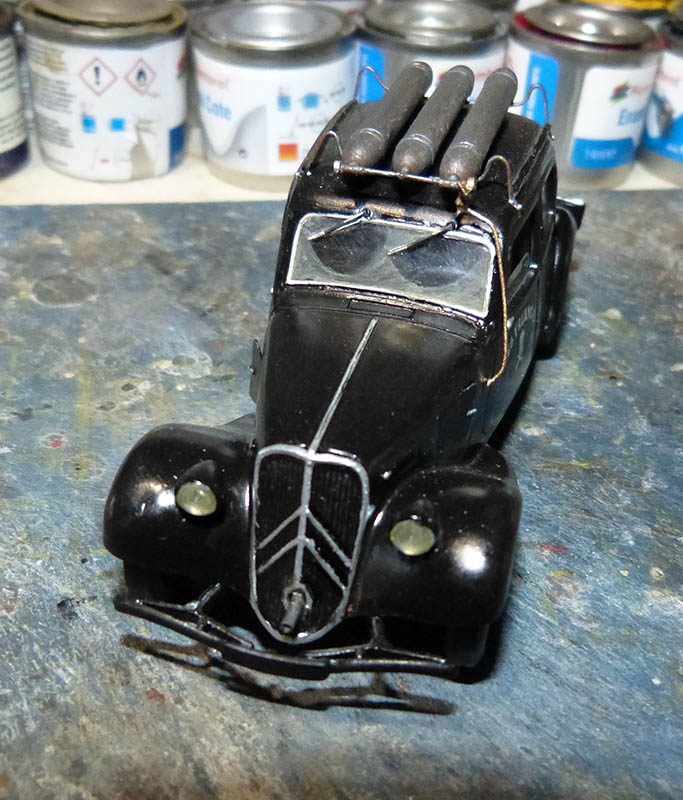

Re: (1/43e) Citroen Traction 11CV "Les Truands" en 1944. Ref : 80159
On continue...

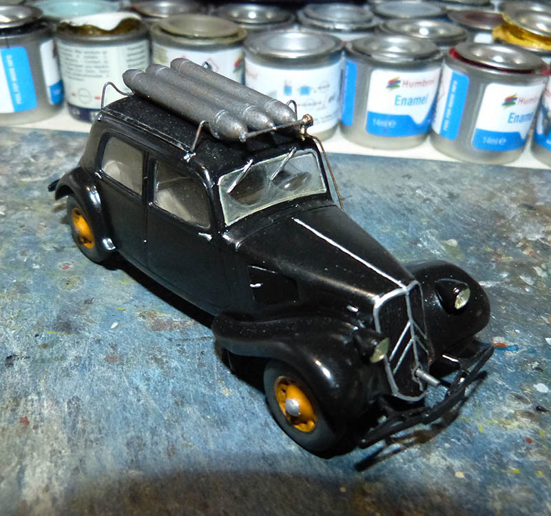

9/ Peintures et décoration :
a/ Peinture générale :
C'est parti pour toute la phase de peinture...
On démarre avec le fond noir satiné Humbrol 85 sur tout le modèle avec des pinceaux doux de diverses tailles (fond et parties réduites).
Côté détails et peinture secondaire, les cadres de la calandre, les chevrons Citroen, les poignées de portières et le cadre du pare brise sont en argent Humbrol 11.
La texture grillagée de la calandre est brossée à sec avec du Gun Metal sombre Prince August et avec du crayon au graphite pour lui donner du relief et un aspect métallique.
Les 2 pare chocs dans leur partie frontale face externe sont en noir mat Humbrol 33.
Les 3 bouteilles et la tuyauterie frontale ainsi que les montants de la galerie sont en Gun Metal sombre brossées à l'aluminium mat Humbrol 27002 de la gamme "Metal Cote" puis brossées au crayon.
Le conduit de carburant et ses robinets sont en teinte Doré ou Laiton (Humbrol 16) et le petit cadran de réglage de pression en blanc.
En examinant la photo d'époque, on peut distinguer une différence de teinte sur les embouts d'enjoliveurs des roues... celui de l'avant semble plus "brillant" qu'à l'arrière... on peut donc interpréter ici ces détails sur la maquette en argent H 11 sur les 2 roues avant et en métal plus mat sur celles de l'arrière...
Le dessous du châssis est de fond noir H 85 avec l'échappement et son conduit en fer brûlé (mélange H 53 et H 133).
b/ Motifs de portière :
Pour l'inscription de la portière, étant quasi impossible de reproduire le motif blanc au pinceau à main levée, il a été reproduit en décalque (un Grand Merci à "Widar", membre du forum pour les tirages !...) après réglages sur Photoshop à partir du Scan du profil couleur de la voiture et en fonction de la taille au 1/43ème.
Tiré en 3 exemplaires (par prudence), on peut imaginer que ce motif ne figurait que sur la portière gauche dans la réalité...
Après détourage aux ciseaux et sa pose à l'assouplissant, les parties noires n'étant pas parfaites, il faut donc ensuite retoucher au pinceau fin les entourages des lettres et du motif complet... L'illusion obtenue est correcte.
c/ Détails de finitions :
On passe ensuite à la patine des enjoliveurs de roues avec des jus brun foncé dans les creux.
Le bouchon de réservoir arrière côté droit est doté d'une rondelle en profilé Evergreen afin de le rendre plus réaliste.
Le feu arrière de la plaque côté gauche est en rouge brillant et les parties transparentes des phares avant sont très légèrement teintés de jaune brillant transparent (Humbrol 69).
Le petit cadran de réglage d'arrivée de gaz est agrémenté de ses graduations au feutre fin noir.
Enfin, le pare brise reçoit déjà sa patine en simulant les traces d'essuie glaces à main levée au pinceau fin avec un jus ocre clair... le véhicule ayant déjà "bien vécu" sur le terrain...
Il reste pour finir, le travail de patine générale de la maquette... à venir.
A suivre...
A suivre...
