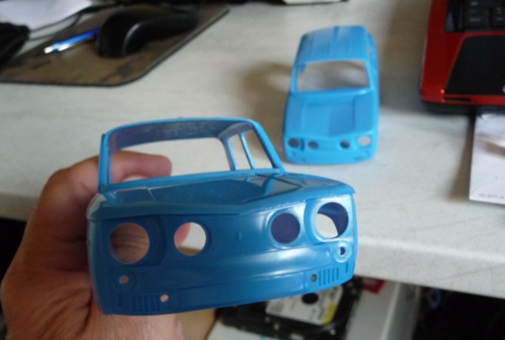

Premier constat, les dimensions du capot avant sont excessives et débordent de chaque côtés des ailes, donc à rectifier :
RENAULT 8 GORDINI Réf 80700 111
De plus le capot n'est pas aligné avec les lignes de l'auto, un petit travail supplémentaire en vue:

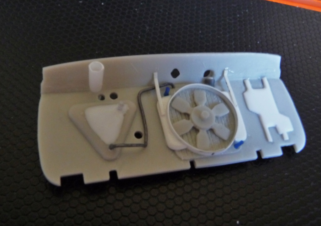

Réalisation de la cloison radiateur:
Il y a des choses à modifier !
RENAULT 8 GORDINI Réf 80700 Radiat10
Voilà ce que j'ai réussi à en tirer avec quelques modifs:
RENAULT 8 GORDINI Réf 80700 A10
RENAULT 8 GORDINI Réf 80700 B10
RENAULT 8 GORDINI Réf 80700 C10
RENAULT 8 GORDINI Réf 80700 D10
RENAULT 8 GORDINI Réf 80700 E10
RENAULT 8 GORDINI Réf 80700 F10
Voili voilou avec des bouts de plastoc, une fois peint ça sera plus joli (mais il y a une grosse erreur ....  pirat) hi hi hi !!!

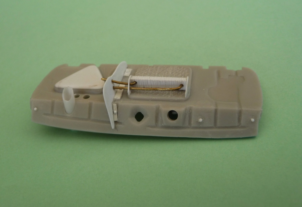

Pour l'arrière c'est plus compliqué, car les joues des passages de roues sont faux ( bien qu'il y ait eu deux versions !) et là l'utilisation du mastique s'impose !
RENAULT 8 GORDINI Réf 80700 A510
Pour les tapis arrières c'est pas compliqué ....
RENAULT 8 GORDINI Réf 80700 A610
Le tracé montre la différence entre les joues Heller en jaune et la réalité de Renault pour la R 8 G, on verra ultérieurement comment y remédier .

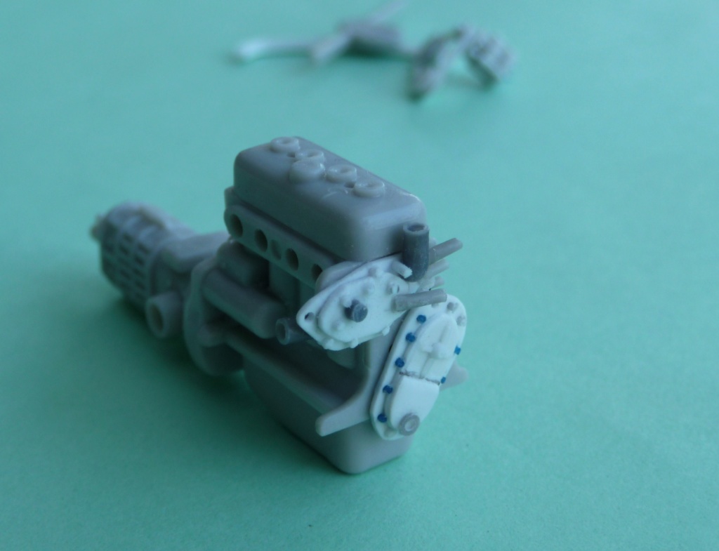

1° étape fabriquer la pompe à eau qu'Heller a un peu oublié, et refaire le carter de distribution:
RENAULT 8 GORDINI Réf 80700 B110
La pompe de refroidissement d'huile ( envoi vers le radiateur huile) ainsi que la jauge de niveau d'huile:
RENAULT 8 GORDINI Réf 80700 B210
RENAULT 8 GORDINI Réf 80700 B310
RENAULT 8 GORDINI Réf 80700 B410

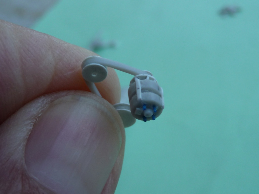

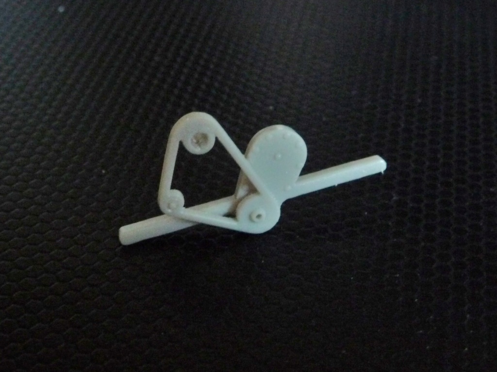

L'alternateur et les diverses poulies :
RENAULT 8 GORDINI Réf 80700 B510
Détails de l'alternateur:
RENAULT 8 GORDINI Réf 80700 B610
RENAULT 8 GORDINI Réf 80700 B710
Le carter de distribution et les poulies montés sur le berceau moteur, vu par Heller:
RENAULT 8 GORDINI Réf 80700 A110
Le berceau moteur refait dans de la carte plastique:

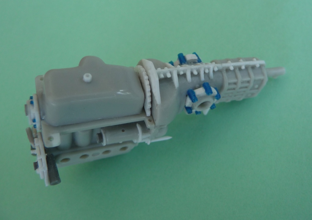

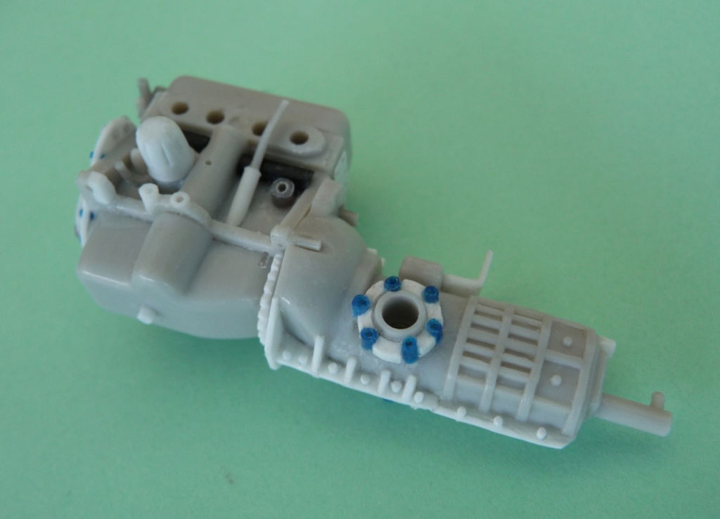

Modification de la boîte à vitesses et des sorties de boîte avec une grosse erreur sur ce côté  Evil or Very Mad
RENAULT 8 GORDINI Réf 80700 C410
Sur cette photo, on voit bien le problème de positionnement d'une des sortie collée par erreur à la cyano et donc inamovible!!
RENAULT 8 GORDINI Réf 80700 C510
Celui visible ici est dans la bonne position
RENAULT 8 GORDINI Réf 80700 C611
Modification de la cloche et de la culasse
RENAULT 8 GORDINI Réf 80700 C710
Pose d'une des fixations de la traverse arrière sur la boîte
RENAULT 8 GORDINI Réf 80700 C810
RENAULT 8 GORDINI Réf 80700 C910
Voilà, désolé pour ces erreurs de positionnement, je ferai mieux la prochaine fois !  Embarassed bom
