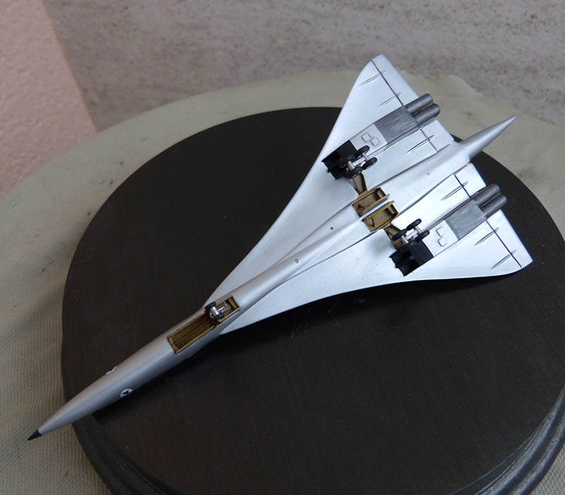

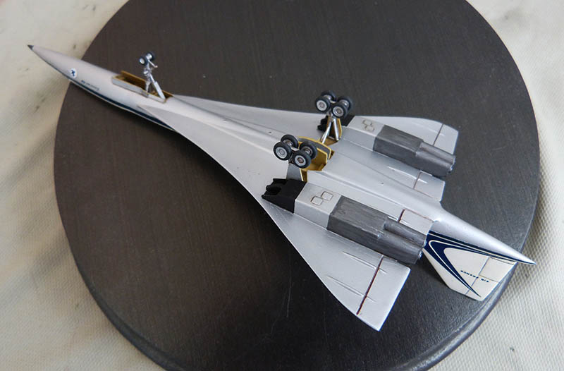

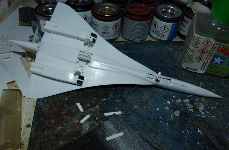

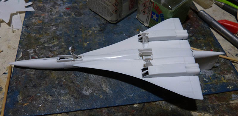

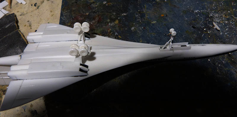

5/ Trains d'atterrissage :
On passe à la mise en place des pièces d'origine pour les trains.
A cette échelle, on peut aller plus loin dans l'ajout de détails, ici en Scratch avec des barres de rétraction en étiré sur les 2 trains principaux.
Celle du train avant est refaite en tube Evergreen, la pièce d'origine étant trop grossière.
Les trappes du puits central sont collées légèrement inclinées et équipées de tiges (étiré) de rétraction.
Celles des jambes principales sont affinées en épaisseur avant leur collage.
Pour celles du train avant, il faut revoir l'agencement des diverses parties ouvrantes en 3 parties.
Pour la partie avant, on affine les pièces de la boite. Celle très fine de la barre de rétraction est en Evergreen et les 2 petites portes au centre également en Evergreen fin.
Le train avant est équipé d'un compas d'amortisseur en fil de cuivre fin.
Les roues peuvent être collées.
Le montage général est terminé... place à la peinture prochainement.
A suivre...

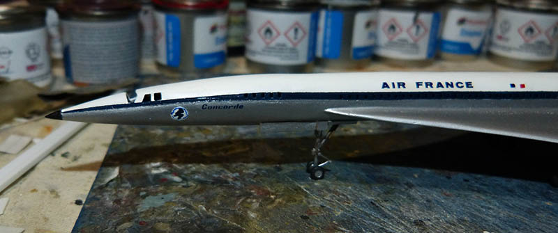

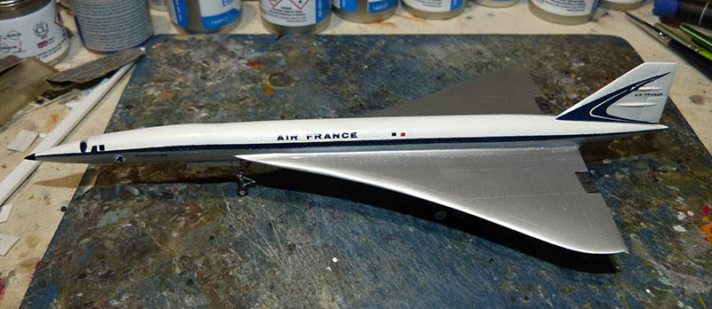

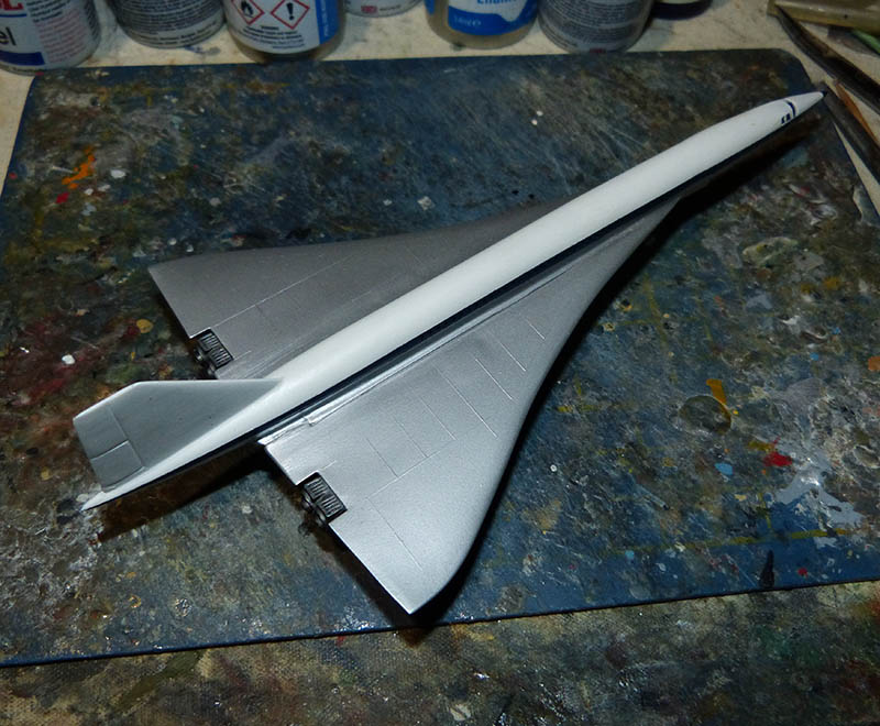

6/ Peintures :
On démarre le travail de peinture avec les puits de trains en sable clair rappelant un peu la teinte "Chamois"...
Il faut masquer ensuite les entrées d'air des réacteurs au Maskol liquide Humbrol avant le passage de l'aluminium des parties d'intrados.
Les parties supérieures du fuselage et toute la dérive sont aussi masqués avec de l'adhésif afin de conserver une surface blanche du plastique et obtenir par la suite une peinture blanche plus facile à poser...
L'aluminium est en aérosol teinte matte AS 12 Bare metal silver de Tamiya.
Après séchage complet, une bande cache est positionnée au fuselage pour protéger la limite aluminium et pour passer du blanc Humbrol 130 au pinceau avec 2 couches fines successives.
Les décalques ne comprenant pas le long bandeau bleu de la ligne des hublots, il faut donc le peindre en bleu foncé brillant Humbrol 15 entre 2 bandes caches.
La pointe du nez est en noir mat.
Les blocs réacteurs sont bicolores : En noir mat sur le premier tiers de chaque nacelle au niveau des entrées d'air et en Gun Metal sur les 2 derniers tiers arrière sur les sorties de tuyères.
7/ Décalques :
Les décalques (sauvées du jaunissement au soleil...) ne sont malheureusement pas d'une qualité d'adhérence sans reproches...
Les 2 écussons avant de la "Crevette" Air France ont du être refaits au pinceau, de même que certaines petites retouches sur les motifs bleus en pointe de la dérive.
Idem pour les 2 petits drapeaux tricolores du fuselage, repris complètement à la peinture.
Un peu de jus achève la patine générale sur les réacteurs, les parties mécaniques des trains et les gravures de la dérive.
Les sorties de tuyères sont brossées au crayon graphite donnant ainsi un bel effet métallique final.
Enfin, on termine la peinture des plus des trains en gris sombre H 67.
A suivre pour terminer le pare brise avant...

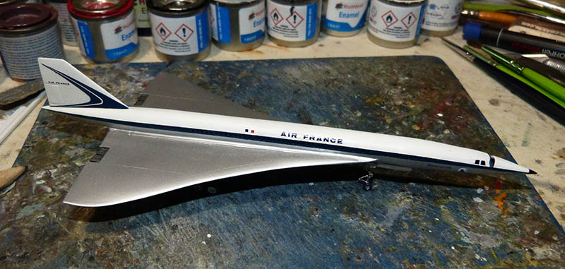

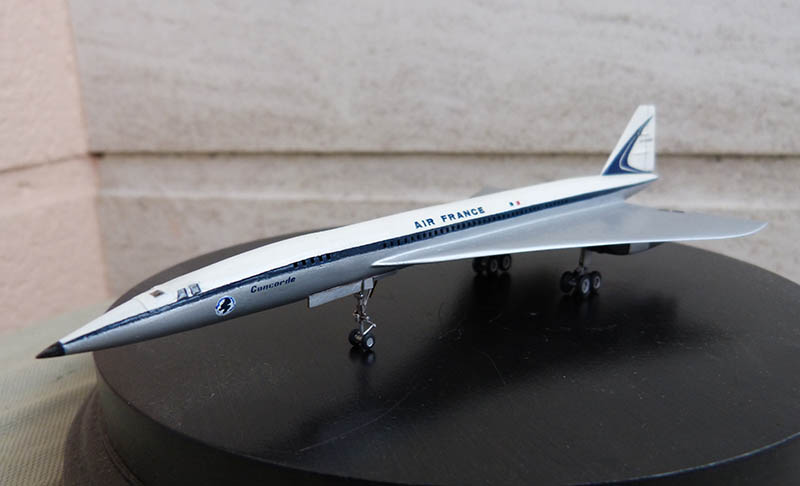

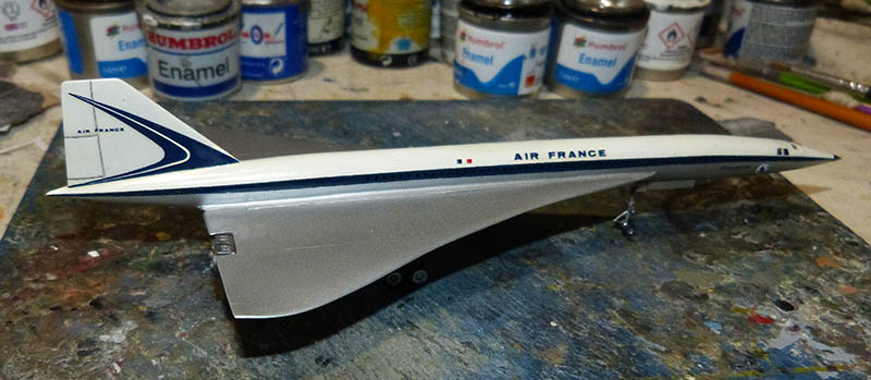

Suite et final de ce montage...

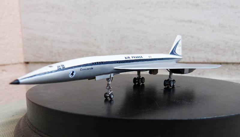

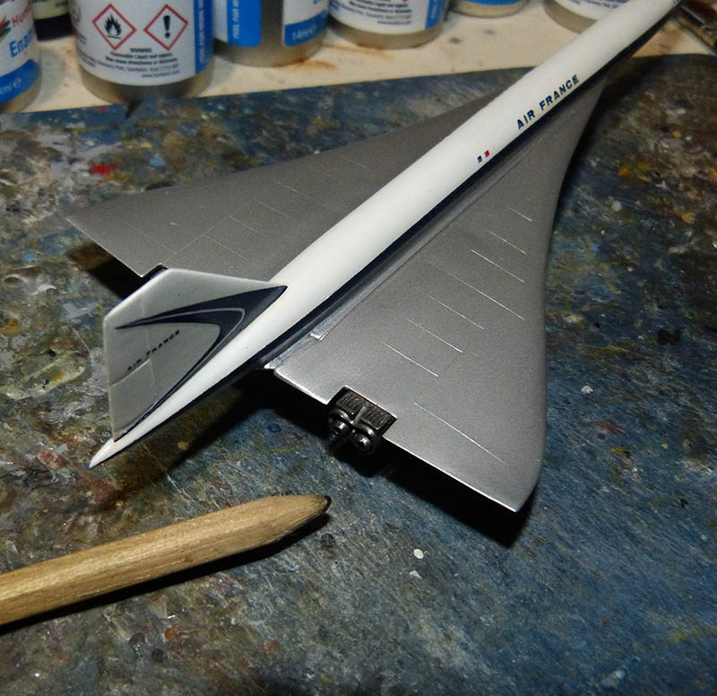

8/ Finitions :
On termine ce montage avec les finitions du pare brise, spécifique sur cette version "d'étude" et qui n'avait rien à voir avec le pare brise de la version de série...
Il faut boucher toute l'échancrure avec un morceau de Scotch transparent fixé avec une pointe de Cyano sur ses contours et peindre en blanc en ne conservant que les 2 réserves pour les hublots rectangulaires.
Les 4 petites fenêtres latérales sont traitées simplement au Kristal Klear.
Enfin, les parties blanches du modèle reçoivent une couche de vernis satiné Prince August pour harmoniser le rendu avec le bleu des bandeaux.
La gravure de la dérive est soulignée au crayon fin.
Les photos du modèle terminé :
8/ Finitions :
