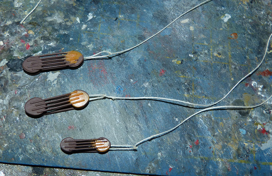

On commence par préparer les principales poulies doubles à assembler en 2 pièces chacune.
Elles sont ensuite peintes en brun foncé et du fil est passé dans chaque pièce pour l'installation entre les mats.
Heller indique dans chaque cas les longueurs et les grosseurs des fils à utiliser.

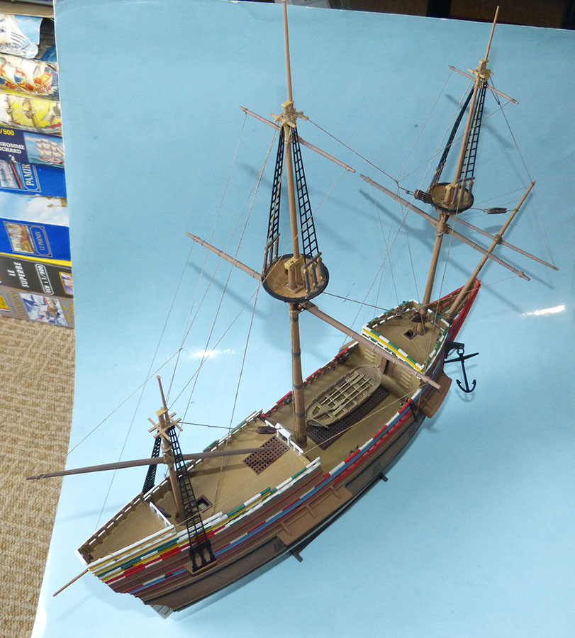

On attaque ensuite les principaux cordages du navire avec du fil blanc.
Le plastique étant très cassant, les 2 vergues du Beaupré et d'Artimon ont du être recollées puis ligaturées pour en renforcer la solidité.

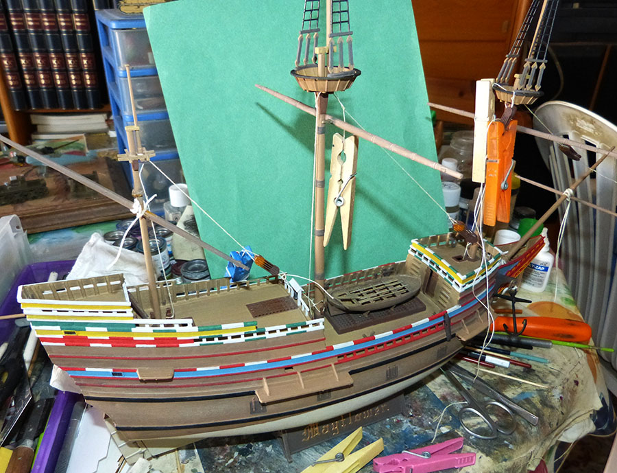

Les 4 poulies et leurs sections de fils sont installées portion par portion avec chaque noeud d'attache renforcés par une goutte de Cyano et tendues durant le séchage par des pinces à linge.
Vaisseau marchand MAYFLOWER Les 400 ans (1620 - 2020) 1/150ème Réf 80828 - Page 3 Mayflo94
Vaisseau marchand MAYFLOWER Les 400 ans (1620 - 2020) 1/150ème Réf 80828 - Page 3 Mayflo95

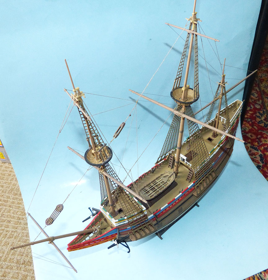

Pour les cordages intermédiaires, on utilise ensuite du fil plus fin.
Les vergues de Misaine et du grand mat sont aussi renforcées par des ligatures.
Vaisseau marchand MAYFLOWER Les 400 ans (1620 - 2020) 1/150ème Réf 80828 - Page 3 Mayflo96
Vaisseau marchand MAYFLOWER Les 400 ans (1620 - 2020) 1/150ème Réf 80828 - Page 3 Mayflo97
Vaisseau marchand MAYFLOWER Les 400 ans (1620 - 2020) 1/150ème Réf 80828 - Page 3 Mayflo98

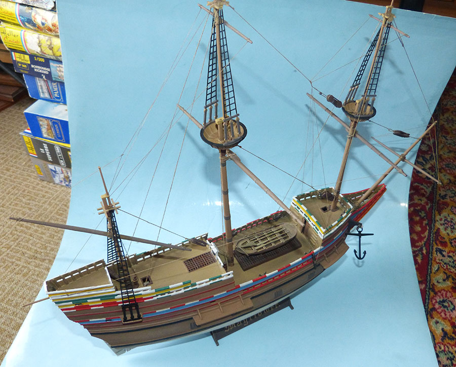

Après l'installation générale des cordages, il faut teinter les fils blancs avec un jus brun clair à l'aide d'un pinceau doux, ce qui apporte un effet rustique au modèle.
Vaisseau marchand MAYFLOWER Les 400 ans (1620 - 2020) 1/150ème Réf 80828 - Page 3 Mayflo99
Vaisseau marchand MAYFLOWER Les 400 ans (1620 - 2020) 1/150ème Réf 80828 - Page 3 Mayfl100
Vaisseau marchand MAYFLOWER Les 400 ans (1620 - 2020) 1/150ème Réf 80828 - Page 3 Mayfl101

Joli montage ... Juste les renvois des 3 étais me paraissent disproportionnés en taille et en épaisseur ...
Les haubans et les enfléchures devraient être plus foncé une sorte de noir goudron ...

Pour les cordages sur ce genre de bateau, on peut tremper la bobine de fil blanche (ou claire) dans du thé.
Toutes les nuances sont faisables en laissant "infuser" plus ou moins longtemps.
Le brou de noix fonctionne aussi.
Bonne continuation  Wink .

Franchement je trouve que les haubans font étonnamment bien pour des pièces plastique.
Par contre à ta place je virerais les palans des étais (ces grosses poulies plastique qui sont complètement disproportionnées et en plus non fonctionnelles) tes étais gagneraient je pense à être un peu plus gros que le reste du gréement.

Merci à vous tous ici pour vos commentaires intéressants certes mais je pense le laisser tel quel pour les cordages et le terminer... j'ai déjà passé pas mal de temps dessus.
