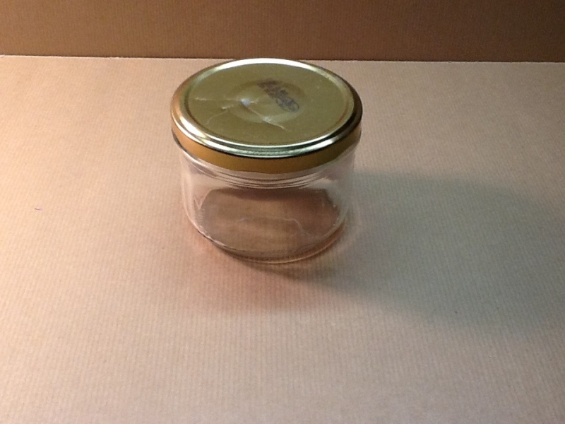

Puisque je suis dans la phase aéro, un système que j ai depuis pas mal d année pour nettoyer les aéro.
Je suis partis d une pub pour l aéro TESTOR, comme  il n y a pas de démontage pour cette marque, il faut juste à pulvériser le dissolvant adéquat pour nettoyer la buse.La phase nettoyage pulvérise énormément de dissolvant dans l air ... Donc pas très bon et un peu nocif ... Ils avaient un système pour que l aéro pulvérise dans un pot hermétique le dissolvant qui nettoyait la buse.
Encore fait à partir de récup ... Je suis de nature très pragmatique et réutilise et détourne tous ... On m a eu appeler McGYVER ...
J ai pris un pot de pâté avec son couvercle.Hauteur entre 5 et 10cm pour un diamètre de 10 à 15cm

J ai percé le couvercle au diamètre des embouts.
