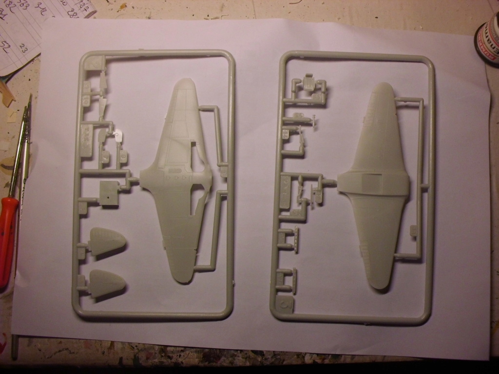

Décals, verrière et grappes.
YAKOVLEV YAK 3 Réf 80250 514YAKOVLEV YAK 3 Réf 80250 614
YAKOVLEV YAK 3 Réf 80250 714

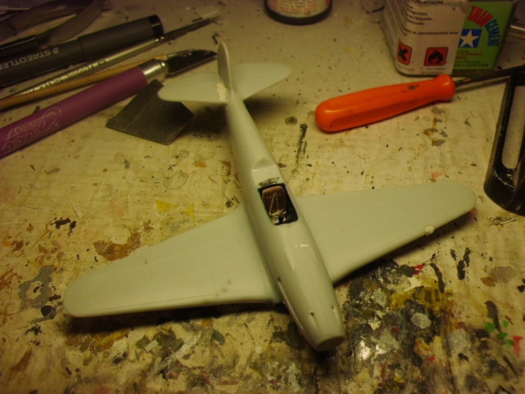

Quand j'ai commencé le montage, il m'est apparu une évidence : la gravure est très belle, en relief, mais d'une finesse vraiment agréable. J'ai donc décidé de la garder telle que, et de faire attention aux ponçages pour ne pas la détruire.
Et j'ai découvert aussi que c'est vraiment une maquette assez extraordianire, aux ajustements précis. A tel point que ça se monte très vite.
Le cockpit et les deux demi-fuselages. J'ai aussi percé les goulottes des mitrailleuses de 12,7 :
YAKOVLEV YAK 3 Réf 80250 916
Après préparation des ailes, dont réalisation d'un plancher au dessus des logements de train d'atterrissage, l'avion est déjà en croix...
YAKOVLEV YAK 3 Réf 80250 1014
Dans la foulée, préparation du radiateur ventral et collage des stabilos.
YAKOVLEV YAK 3 Réf 80250 1112
Un peu de masticage, sur un joint de stabilo, une retassure sur le capot, l'emplacement du pitot bouché, rien de bien important. Ça va à une vitesse ce truc... Shocked
YAKOVLEV YAK 3 Réf 80250 1212

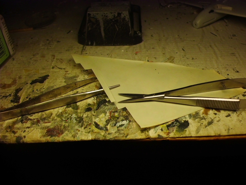

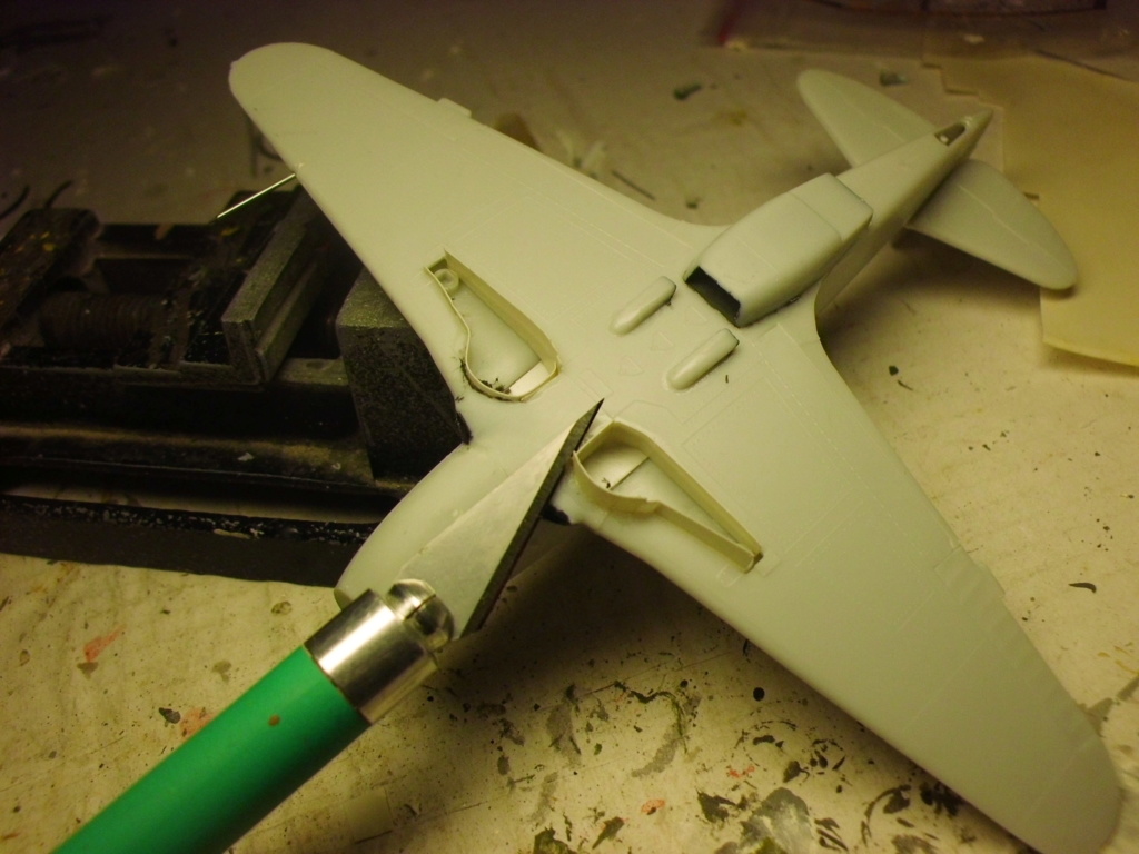

Petit tutoriel "cloisonnement de baie de train d’atterrissage"
Pour cela, j'utilise de la carte plastique très fine, celle issue des chutes de voiles thermoformées des bateaux Heller. Je la découpe en bandelettes un peu plus larges que les logements à combler :
YAKOVLEV YAK 3 Réf 80250 1312

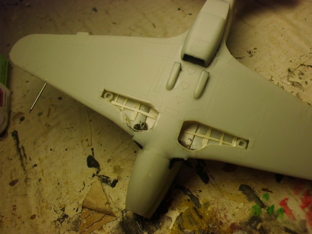

Je découpe une longueur approximative de la bande et la glissse dans le logement, sans m'occuper de ce qu'elle plaque contre le bord :
YAKOVLEV YAK 3 Réf 80250 1413
Je donne un coup de pinceau de colle Tamiya extra fluide pas trop chargé en liquide ; la carte très fine ne supporte pas l'excès et fondrait en cas de surplus :
YAKOVLEV YAK 3 Réf 80250 1514
L'avantage de la méthode, c'est que :
1- On ne s'occupe pas de découpes compliquées avec le fond de l'aile au relief variable. La bande s'adapte aux creux et bosses.
2- le fait que la carte est fine lui permet, quand elle est plaquée sur le bord du puits de train, de s'y fixer sans se décoller.
Enfin, quand c'est sec (il faut attendre que ce soit bien sec), on arase délicatement ce qui dépasse avec une lame de rasoir ou un x-acto, de préférence une lame neuve.
YAKOVLEV YAK 3 Réf 80250 1613

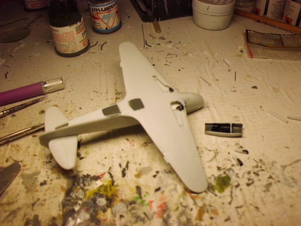

Petite avancée de la journée.
Le train est légèrement détaillé par une armature en bandelettes de plasticarte :
YAKOVLEV YAK 3 Réf 80250 1712
La verrière collée, après aménagement de la plage arrière avec une radio et le fil d'antenne. Puis l'avion est préparé pour la peinture, masquage, polissage. Il en reste à faire :

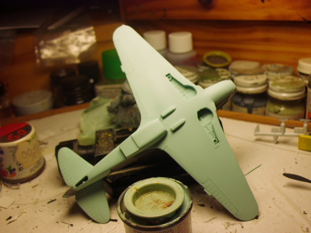

Message par Soldier of fortune Lun 25 Mai 2020 - 20:40
La suite.
après moult recherches et quelques essais, j'ai choisi les peintures Humbrol : 126, 106 & 65 pour le camouflage.
Le 106 est souvent cité, mais pour le gris clair, c'est très variable. Ezdanitof donne le 27 sur la notice Carpéna, ce qui est pus que clair. D'autres citent des trucs quasi plus foncés que le 106, et pour finir dans un HS Wingmasters sur les forces aériennes françaises 1940-1945, ils réussissent à ne donner AUCUNE référence de teinte dans tout l'article.
Voilà donc le premier gris au milieu des petites pièces. Et j'ai eu plaisir et même fierté à peindre la casserole d'hélice en bleu-blanc-rouge tant c'est le symbole du Normandie-Niémen.
YAKOVLEV YAK 3 Réf 80250 1913
