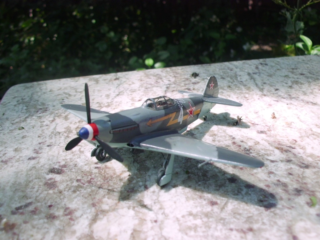

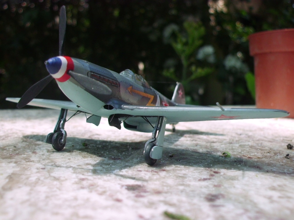

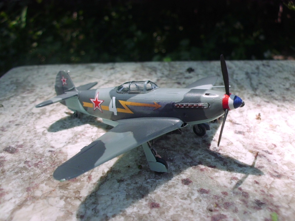

Il est fini ! Aspirant Marchi, 10 victoires.

Merci à tous ceux qui ont eu la gentillesse de suivre ce montage. Je vous invite sur le prochain, qui sera ce soir ou demain sur ce forum.
