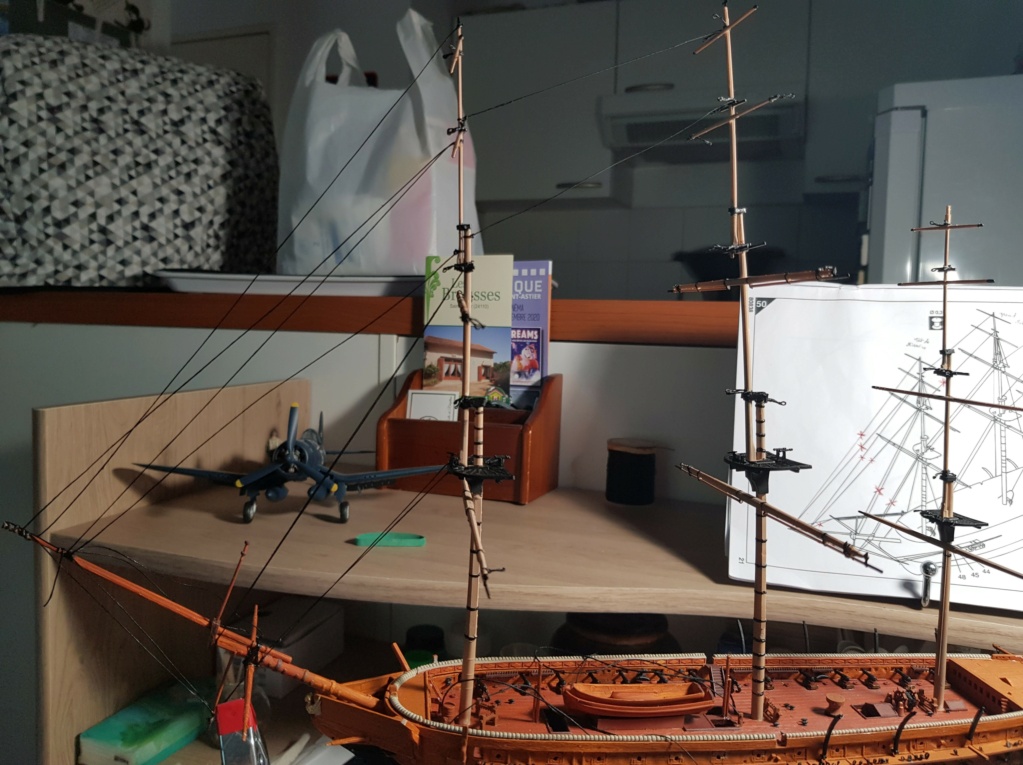

Message par arno24 Sam 10 Oct 2020 - 8:59
oui jaques ,je serais curieux en attendant je te présente mon désastre
Frégate BELLE POULE 1/200ème Réf 80838 - Page 2 Grzoem13Frégate BELLE POULE 1/200ème Réf 80838 - Page 2 Grzoem14Frégate BELLE POULE 1/200ème Réf 80838 - Page 2 Grzoem15

Message par arno24 Sam 10 Oct 2020 - 9:10
le plus délirants dans cette histoire c'est que il est demandé de faire plein de boucles genre pour représenter des têtes de moutons sur le porte haubans et qu'au final tout ce retrouve sur les mêmes numéros et vue que cela est fait sur une tête d'épingle ben il y a eu des décroches et cela fait des grosses boucles pas très esthétiques.

Message par Lostiznaos Dim 11 Oct 2020 - 0:21
Jacques a très bien décrit la logique d'un gréement, la difficulté c'est que chaque élément s'appuie sur les autres pour que l'ensemble tienne : les étais tirent les mats vers l'avant tandis que haubans et galhaubans les tirent vers l'arrière. Une fois que ce gréement dormant est établi, le reste ne crée pas vraiment de tensions.
Courage pour la suite, tu n'es pas très loin!
Messages : 2077
EN COURS Re: Frégate BELLE POULE 1/200ème Réf 80838
Message par PELIKAN II Dim 11 Oct 2020 - 9:29
Oui,tout comme Jacques te l'a expliqué,je condirme.
Je rappelle juste qu'il faut toujours que beauprès et mats soient collés en place et BIEN SECS,sinon...tu devines la suite.
De toutes façons il faut que tu sois aussi minutieux pour tout:pose de la mature,bas-haubans,galhaubans,étais,enfléchures...et pareil quand tu mettras la voilure "en route".
Courage,ça ne peut se faire quue petit à ptit.
