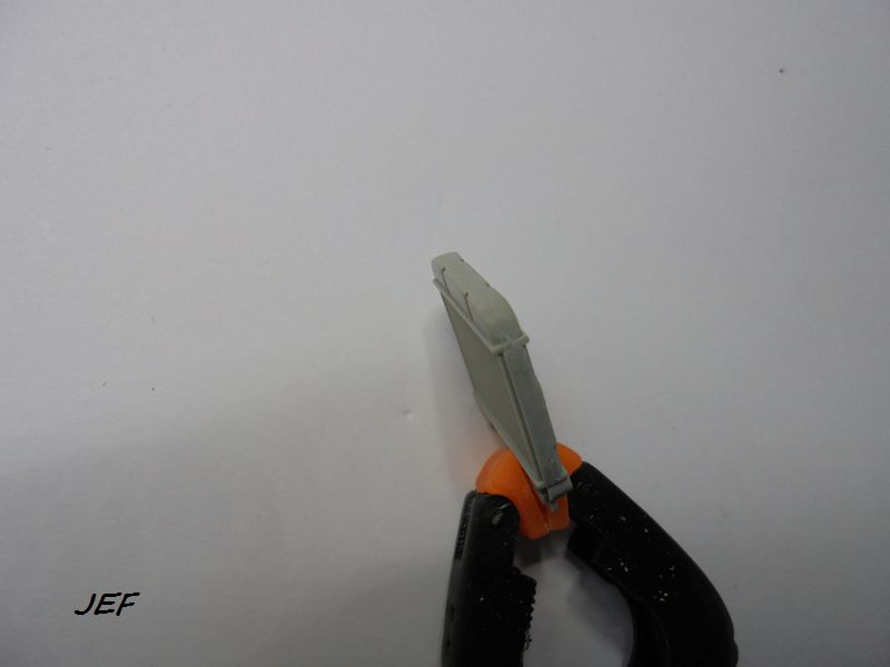

les 2 parties du radiateur sont assemblées, la jonction est limée...
RENAULT ESTAFETTE GENDARMERIE 1969 Réf 80742 - Page 2 Estag_45

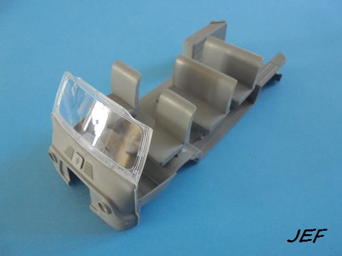

les sièges en 2 parties sont collés, mastiqués, poncés...
RENAULT ESTAFETTE GENDARMERIE 1969 Réf 80742 - Page 2 Estag_46

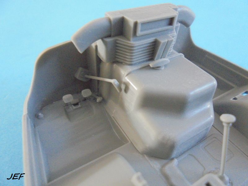

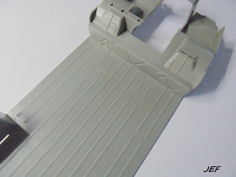

sur l'avant du plancher AR, une paroi comportant des emboutis est collée ( à mon avais il aurait été difficile de la mouler en même temps, le démoulage du châssis qui comporte les passages de roues doit se faire de façon parallèle au plancher )
RENAULT ESTAFETTE GENDARMERIE 1969 Réf 80742 - Page 2 Estag_47
léger masticage des détrompeurs de la paroi collée précédemment, et de minimes pions d'éjection ( bon, je pinaille, c'est bien connu )
RENAULT ESTAFETTE GENDARMERIE 1969 Réf 80742 - Page 2 Estag_50
préparation des pièces translucides ( le temps des divers ponçages, les vitres sont protégées avec de la bande cache, une rayure peut vite arriver... )
RENAULT ESTAFETTE GENDARMERIE 1969 Réf 80742 - Page 2 Estag_49
RENAULT ESTAFETTE GENDARMERIE 1969 Réf 80742 - Page 2 Estag_48

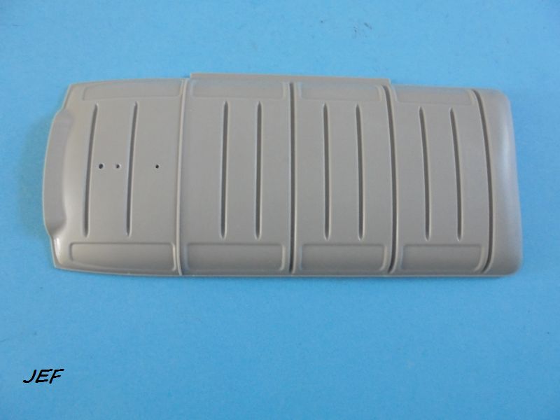

Le toit a été percé, 2 trous à l'avant de diamètre différent pour les détrompeurs du gyro, et j'ai rajouté un trou pour une antenne...
RENAULT ESTAFETTE GENDARMERIE 1969 Réf 80742 - Page 2 Estag_54

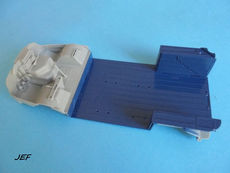

Contrairement au plan, et après essais, la traverse AV supéieure a été collé et le châssis peint en apprêt noir... ( le moteur pourra rentrer aux forceps... c'est mon choix )
RENAULT ESTAFETTE GENDARMERIE 1969 Réf 80742 - Page 2 Estag_57

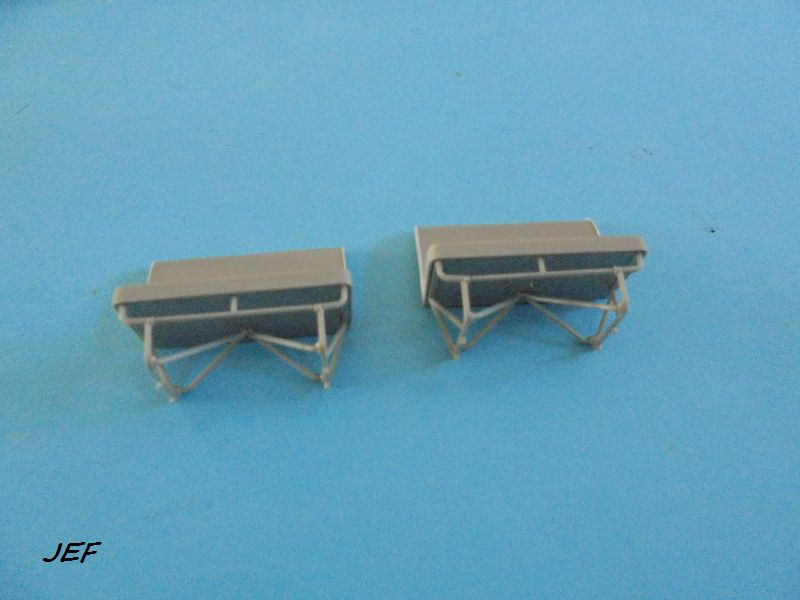

les passages de roues AR on été collés, je ne pose pas les rambardes au dessus, pas trouvé de doc sur cette version 69, les pédales, cache moteurs, leviers de frein à main et vitesse, le bloc chauffage , ont été collés...
RENAULT ESTAFETTE GENDARMERIE 1969 Réf 80742 - Page 2 Estag_58

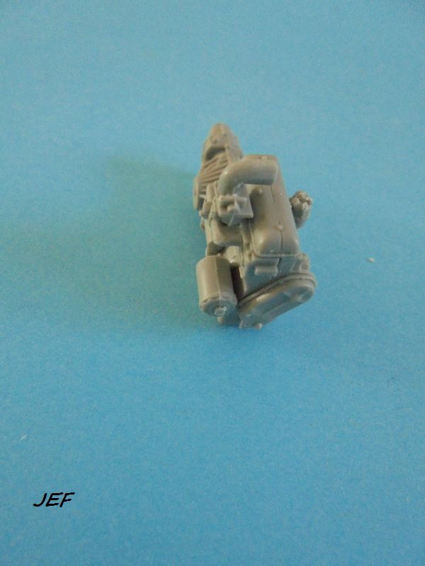

Assemblage du moteur, j'ai repercé l'emplacement des bougies, mais pas les sorties de tête de delco, trop peut ( on collera les fils )
RENAULT ESTAFETTE GENDARMERIE 1969 Réf 80742 - Page 2 Estag_68

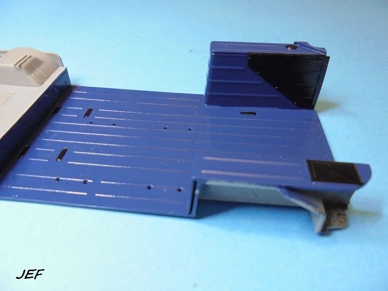

Petite sénce de masquage du châssis peint en bleu...
RENAULT ESTAFETTE GENDARMERIE 1969 Réf 80742 - Page 2 Estag_75
la trappe de la batterie sur le passage de roue ARG, le réservoir d'essence et la trappe de la jauge à essence , ont été peints en noir brillant Tamiya, tout comme 6 petites trappes sur le plancher...
RENAULT ESTAFETTE GENDARMERIE 1969 Réf 80742 - Page 2 Estag_76
RENAULT ESTAFETTE GENDARMERIE 1969 Réf 80742 - Page 2 Estag_77

Message par JEF37 Sam 6 Nov 2021 - 23:02
trelleurman a écrit:Tu peut faire confiance a Xavier... il est perfectible mais connais bien son sujet...
Il a meme pretė une 4L  une estafette et une 204 break pour le tournage de l affaire Villemin, et a péte un cable quand il a vu certaines erreurs sur les
Autres voiture gendarmerie..  presque un integriste le gars...
Pas de soucis, je fais aussi confiance à mon hors-série Charge Utile sur les véhicules de la gendarmerie, d'après photos d'époque.
Je fais moins confiance aux photos du Net, où l'on voit parfois des restaurations "fausses".
De toute façon, les rambardes ont été collées ce soir, la peinture sèche..
RENAULT ESTAFETTE GENDARMERIE 1969 Réf 80742 - Page 2 Estag_83
