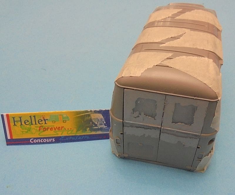

Pour faire les portes AR type "placard", je "sacrifie" un hayon que je coupe en 2avec une scie fine, puis colle chaque partie sur les portillons.
Je monte à blanc une Estafette, de façon à vérifier les courbures des portes, ainsi que les alignements..
les jonctions sont mastiqués, et une tartine de mastic est aussi déposée de part et d'autre des vitres pour donner de l'épaisseur à la tôle..
L'ESTAFETTE GENDARMERIE AU FIL DU TEMPS....  Réf 80742 Ceg_0117
L'ESTAFETTE GENDARMERIE AU FIL DU TEMPS....  Réf 80742 Ceg_0116
Après ponçage et une couche de filler gris, je positionne des gabarits pour découper les fenêtres...
L'ESTAFETTE GENDARMERIE AU FIL DU TEMPS....  Réf 80742 Ceg_0115
les emplacements des vitres sont découpés...
L'ESTAFETTE GENDARMERIE AU FIL DU TEMPS....  Réf 80742 Ceg_0118
