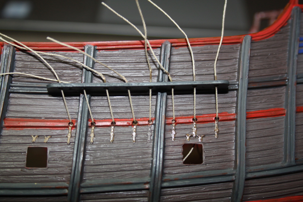

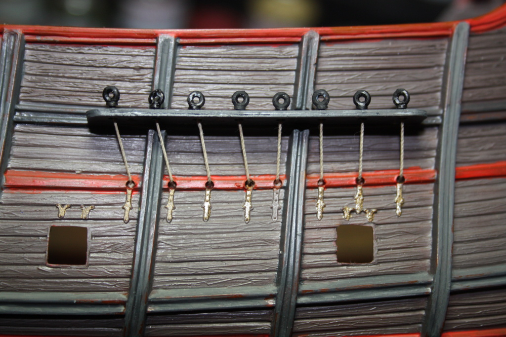

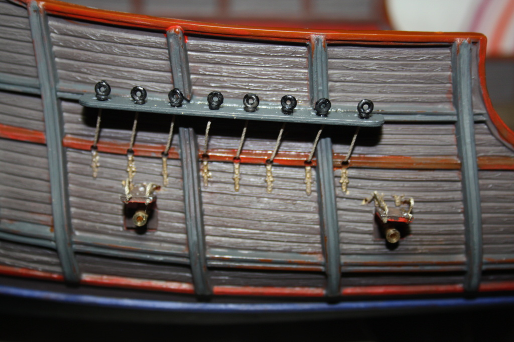

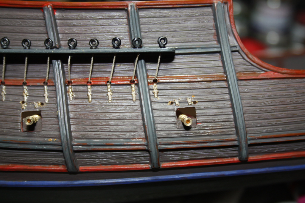

Message par toubib Jeu 20 Jan 2022 - 19:44
SUITE : la lame porte hauban babord
J'ai fixé la lame porte hauban peinte au H 32 sur la coque et j'ai utilisé du fil 0.6 mm passé à travers la coque pour les cordages inférieurs , puis passés à travers la lame elle même et fixés en tension avec de la colle H 21
Nef SANTA MARIA + pont HISMODEL +  voiles tissu HISMODEL 1/75ème Réf 80834 - Page 3 Img_6382
Nef SANTA MARIA + pont HISMODEL +  voiles tissu HISMODEL 1/75ème Réf 80834 - Page 3 Img_6383
Nef SANTA MARIA + pont HISMODEL +  voiles tissu HISMODEL 1/75ème Réf 80834 - Page 3 Img_6381
Après séchage, il ne reste plus qu'à couper le fil au ras de la lame, et de coller dessus la cadène ( anneau ) peinte en noir mat H 33
Nef SANTA MARIA + pont HISMODEL +  voiles tissu HISMODEL 1/75ème Réf 80834 - Page 3 Img_6384
Nef SANTA MARIA + pont HISMODEL +  voiles tissu HISMODEL 1/75ème Réf 80834 - Page 3 Img_6385
Le rendu visuel est crédible , mais c'est assez long à réaliser Wink Wink Wink
Je vais pouvoir faire la même chose à tribord !!!!
Suite au prochain épisode , bonnes maquettes à tous

Message par Lostiznaos Ven 21 Jan 2022 - 21:41
Intéressant comme système, il me semblait que le cap de mouton inférieur était lié directement par la cadène, un anneau métallique cerclant le cap et fixée plus bas dans la muraille, ce qui est classique sur les voiliers du XVIIème.
Messages : 2018
toubib aime ce message

Gilles, je suis tout à fait d'accord, ce système préfigure les fixations plus complexes du XVII et XVIII ° siècles .IL faut dire que les charges sont bien moindres sur cette caravelle que sur un gros vaisseau 3 ponts ...
Dis moi ce que tu penses des sabords...qui viennent Wink Wink

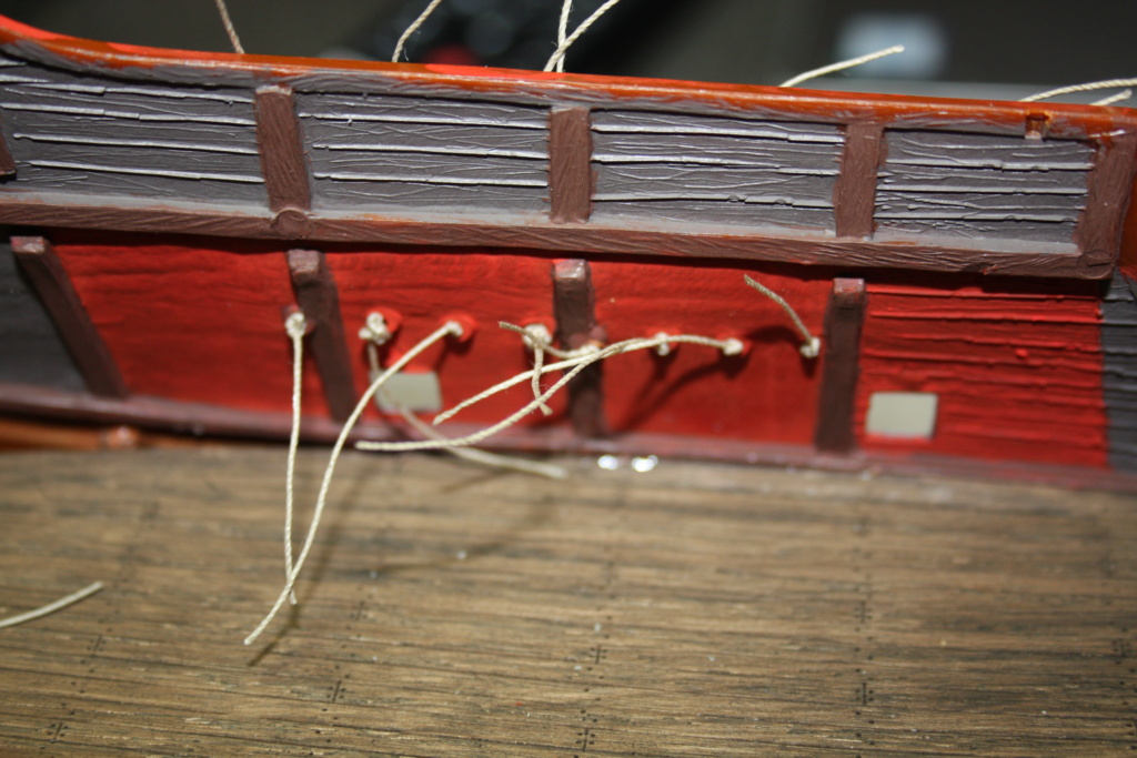

Message par toubib Dim 23 Jan 2022 - 20:20

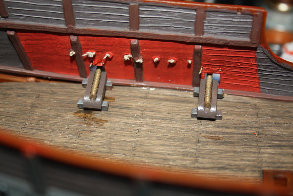

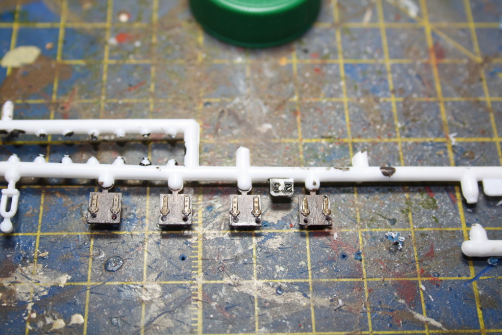

SUITE DU MONTAGE : HABILLAGE DU PONT ET DES SABORDS
Fixation des 4 canons devant leur sabord .
Les sabords sont peints en H 98 coté externe et H 60 coté interne , les ferrures sont en H 171 .J'ai décidé de faire les cordages de rappel des sabord avec du fil 0.4 mm
Je perce les sabords avec une petite mèche 0.5 ainsi que la coque
Nef SANTA MARIA + pont HISMODEL +  voiles tissu HISMODEL 1/75ème Réf 80834 - Page 3 Img_6388
Nef SANTA MARIA + pont HISMODEL +  voiles tissu HISMODEL 1/75ème Réf 80834 - Page 3 Img_6387
Nef SANTA MARIA + pont HISMODEL +  voiles tissu HISMODEL 1/75ème Réf 80834 - Page 3 Img_6386
Je passe les cordages à travers les sabords et je fixe le fil avec une pointe de colle 21.
Puis je fixe les sabords contre la coque qui a été percée avec la même mèche au dessus de chaque sabord , et je passe mes cordages que je fixe à l'intérieur de la coque avec un point de colle .
Il suffit de couper l'excédent de fil à la fin .
Nef SANTA MARIA + pont HISMODEL +  voiles tissu HISMODEL 1/75ème Réf 80834 - Page 3 Img_6391
Nef SANTA MARIA + pont HISMODEL +  voiles tissu HISMODEL 1/75ème Réf 80834 - Page 3 Img_6390
Nef SANTA MARIA + pont HISMODEL +  voiles tissu HISMODEL 1/75ème Réf 80834 - Page 3 Img_6389
Nef SANTA MARIA + pont HISMODEL +  voiles tissu HISMODEL 1/75ème Réf 80834 - Page 3 Img_6393
Nef SANTA MARIA + pont HISMODEL +  voiles tissu HISMODEL 1/75ème Réf 80834 - Page 3 Img_6392
Je mets en place le treuil des ancres, équipé avec un gros cordage de 1.5 mm
Nef SANTA MARIA + pont HISMODEL +  voiles tissu HISMODEL 1/75ème Réf 80834 - Page 3 Img_6394
Nef SANTA MARIA + pont HISMODEL +  voiles tissu HISMODEL 1/75ème Réf 80834 - Page 3 Img_6395
Nef SANTA MARIA + pont HISMODEL +  voiles tissu HISMODEL 1/75ème Réf 80834 - Page 3 Img_6396

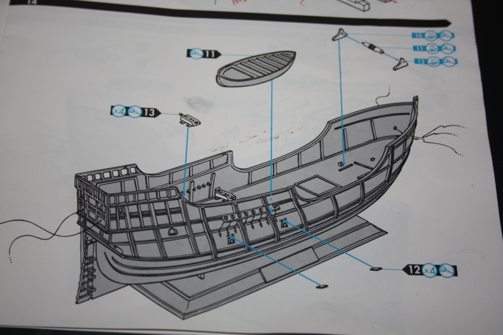

Selon le plan , l'annexe ( canot de sauvetage ) doit se placer sur le pont mais je vais y réfléchir .
Nef SANTA MARIA + pont HISMODEL +  voiles tissu HISMODEL 1/75ème Réf 80834 - Page 3 Img_6398
Nef SANTA MARIA + pont HISMODEL +  voiles tissu HISMODEL 1/75ème Réf 80834 - Page 3 Img_6397
Nef SANTA MARIA + pont HISMODEL +  voiles tissu HISMODEL 1/75ème Réf 80834 - Page 3 Img_6399
Voila pour aujourd'hui .Je suis content de mon petit bricolage, mais je pense qu'il faut percer la coque plus haut pour fixer les sabords, afin que le visuel soit plus réaliste .
Merci pour vos commentaires, suggestions , remarques ....
Bonnes maquettes à tous

Message par toubib Dim 23 Jan 2022 - 21:44
Merci de ton passage Jacques et pour cette belle doc d'ARTESIANA .Je l'avais consulté sur le net , mais tu as pu l'agrandir et c'est plus net en effet .
J'ai posé les canons en face des sabords qui étaient déjà percés avec la coque .
Du coup, j'ai envie d'en rajouter ....  Wink
Nef SANTA MARIA + pont HISMODEL +  voiles tissu HISMODEL 1/75ème Réf 80834 - Page 3 Cid_2510
oliwal88 aime ce message
Nef SANTA MARIA + pont HISMODEL +  voiles tissu HISMODEL 1/75ème Réf 80834 - Page 3 Empty Re: Nef SANTA MARIA + pont HISMODEL + voiles tissu HISMODEL 1/75ème Réf 80834
Message par oliwal88 Dim 23 Jan 2022 - 23:40
toubib a écrit:Merci de ton passage Jacques et pour cette belle doc d'ARTESIANA .Je l'avais consulté sur le net , mais tu as pu l'agrandir et c'est plus net en effet .
bonjour , c'est sur que parfois il est plus facile sinon judicieux de pas  modifier une maquette
quitte à faire une petit entorse* (* Very Happy non médicale J-M ) plutôt que de se lancer dans des modifications , surtout  quand cela reste du domaine  du plausible   ce n'est pas  comme  laisser   une  roue de barre  à un navire ou à l'époque ils n' en étaient encore qu' au timon  Very Happy
""Jacques est un miniaturiste hors paires  quand je vois le "détaillage" infime dans ses avions au 1/72  voir sa flottille au 1/400 j'en reste bouche bée, en plus  il est un  historien averti dans le monde  de la marine rien n'échappe à ses yeux d'aigle demon6 demon6 ...
  Elle avance bien cette Santa maria
 pour  les sabords je pense comme Jacques  les trous des "cordes *** "
pour la levée de ces sabords ils sont  percés un peu bas, là mécaniquement ça saute aux yeux , ce ne serait pas fonctionnel , mais tout le monde n'est pas mécanos , par contre esthétiquement  cela donne un plus ces cordages   et une question vas tu y mettre quelques petits bonshommes d'équipage à ce vaisseau ??
((*** mille  pardons aux marins  il n'y à que la corde la cloche à bord Very Happy Very Happy Very Happy ))
cdlt Olivier

Message par toubib Lun 24 Jan 2022 - 0:12
Merci de ta visite Olivier, et de tes commentaires sympa
Oui, j'ai prévu un équipage , mais ils embarqueront à la fin du montage Wink
