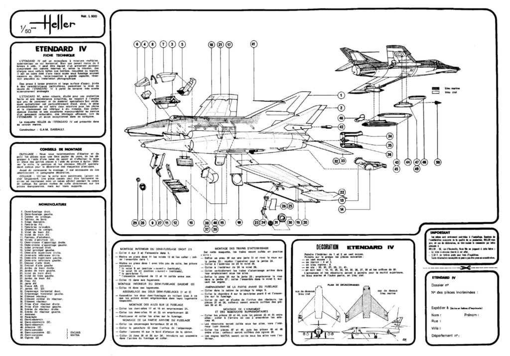

La notice de montage :
On constate d'emblée que le moule original a bien souffert de cette simplification. Malgré cela, la maquette s'avère assez délicate à monter. Mon exemplaire a les demi-fuselages légèrement tordus, les demi-ailes voilées et si montées telles quelles, elles se courbent vers le bas ; à redresser donc et heureusement que le plastique est souple.

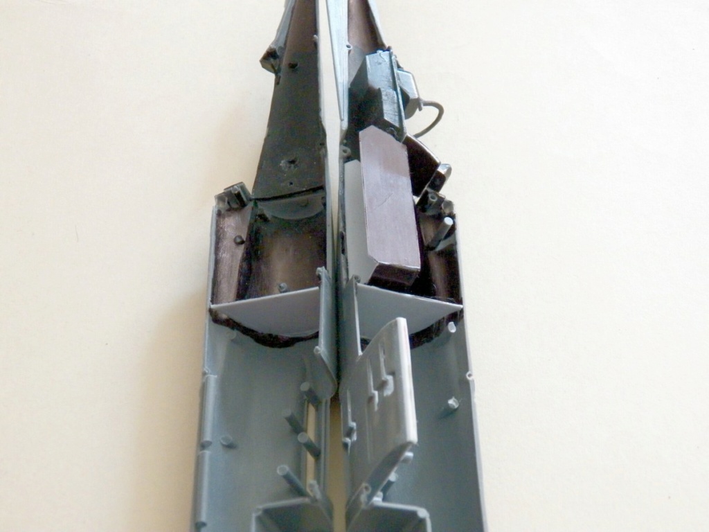

Le dos du demi-fuselage droit présente une concavité gênante pour l'assemblage à son symétrique. J'ai donc ajouté des repos sur le demi-fuselage gauche :

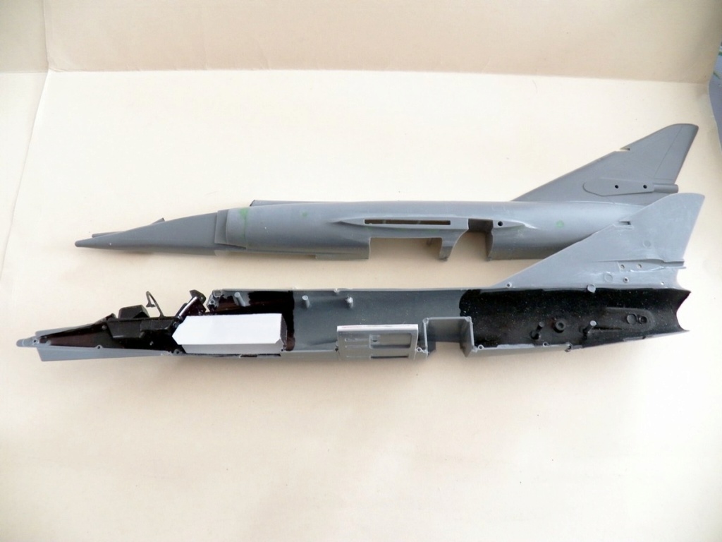

Hier au soir, j'ai bouché optiquement le vide en arrière du siège du pilote et j'ai confectionné un logement pour le train avant. Il a été posé cet après-midi :
Pour la suite, je pense faire simplement une cloison juste en arrière du logement du train avant.

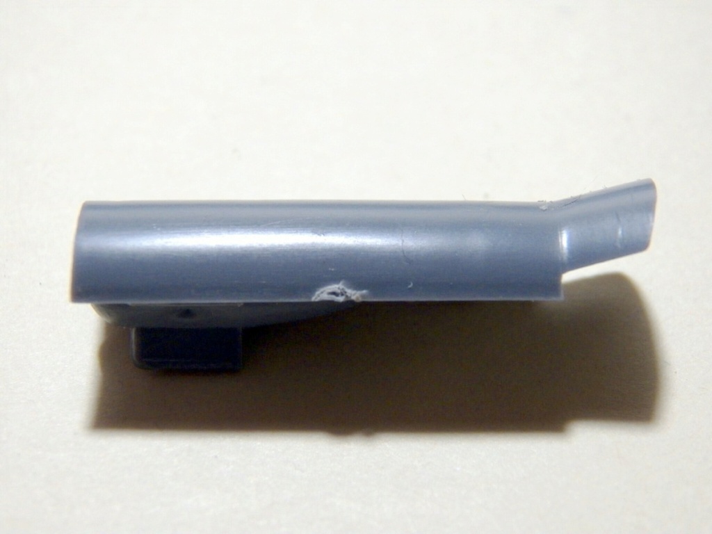

Reconstitution du réacteur ; enfin, le pseudo-réacteur imaginé par Heller... C'est surtout pour avoir les paupières au complet. Le hic est de trouver comment Heller a prévu sa fixation... C'est une énigme !

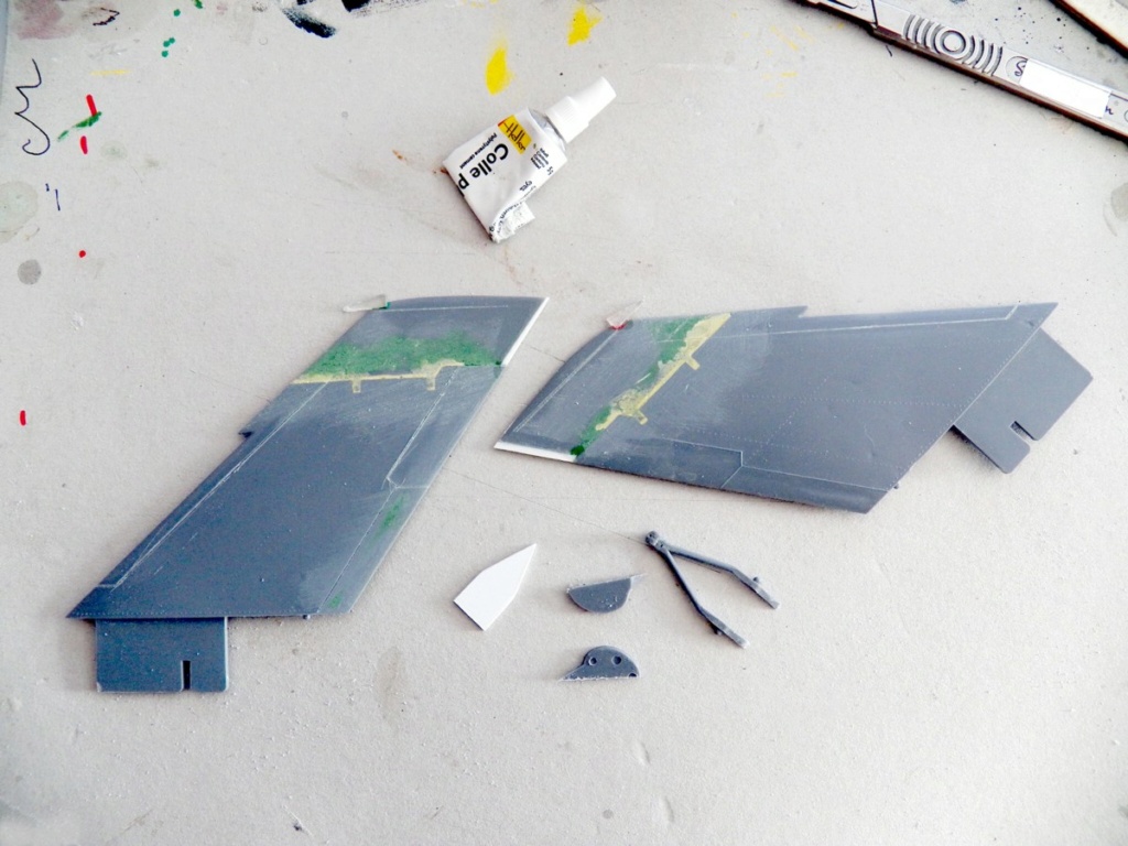

J'ai préparé également la mise en continuité des bords de fuite avec les volets d'atterrissage :
Jicéhem- Historien du Forum
Re: DASSAULT ETENDARD IV M 1974 1/50ème Réf L500

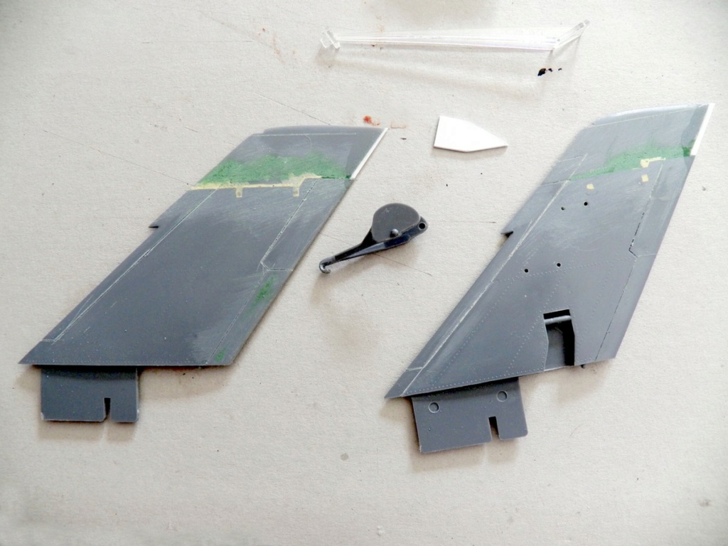

Aujourd'hui, alignement des bords de fuite des parties repliables des ailes et travail sur la crosse d'appontage, dont je supprime les flancs en demi-cercles. La pièce blanche servira à combler le ventre de l'avion entre les bras de la crosse d'appontage qui, au demeurant est bien trop courte, mais je n'y toucherai pas.
Avant la fermeture des deux demi-fuselage, il me faudra confectionner un bouchage optique au-dessus de la crosse. Le crochet de crosse est englobé par un carénage selon le plan trois-vues que j'ai trouvé dans un bouquin assez ancien « Les avions de combat français 1944-1960, Tome 1 : Chasse-Assaut par Jean Cuny, Docavia Éditions Larivière (Septembre 1988). La maquette correspond à ce plan (p. 280 du dit livre)
Sur cette vue, la crosse est dans son état définitif et j'ai collé les futurs feux de position.
Les bords de fuite sont mastiqués. On voit mieux les futurs feux de position.

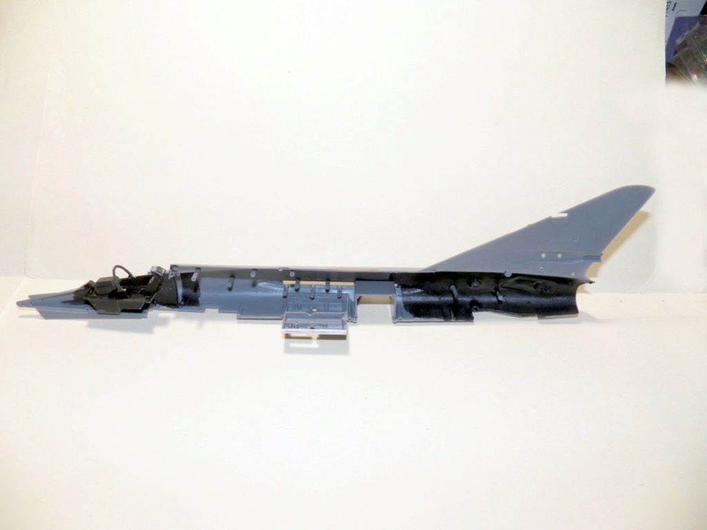

Les ailes sont terminées, les feux de position poncés et bien transparents. Le fuselage a reçu les contre-poids de maintien de l'avion sur ses trois roues :

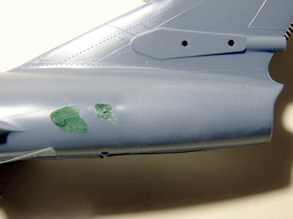

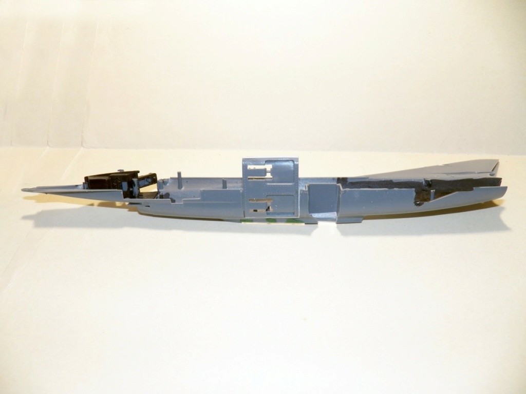

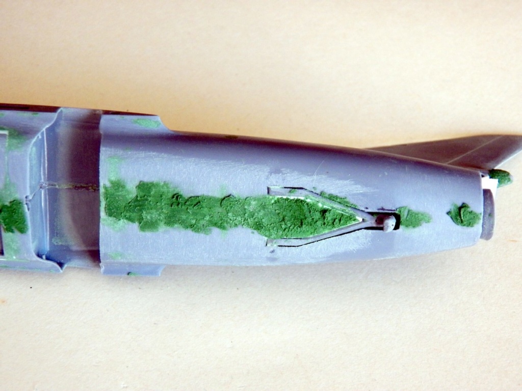

Le fuselage monté, reçoit un masticage assez important... qui est toujours en cours.
Cela ne m'a pas empêché de rectifier le contour de la trappe frontale attachée à la jambe de train et de raccourcir le nez...
... ni de rectifier le contour de la partie haute de la dérive.
Le comblement de l'intérieur de la fourche de la crosse rétractée dans le fuselage est mastiqué pour être pouvoir inclus dans le contour de la section du fuselage :

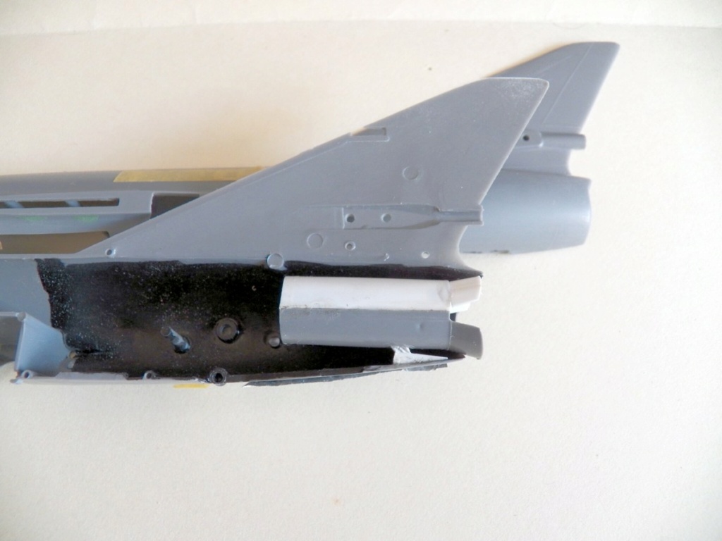

Je vois le début de la finition du fuselage, mais... avec une surprise désagréable. Les aérofreins sont un peu trop petits et plats ! Si cela était voulu ou nécessaire pour la maquette animée, cela aurait dû être repris pour la maquette simplifiée. Je ne ferai pas plus de commentaires sur le sujet.
Au crayon, j'ai tracé grossièrement la forme générale de la trappe principale du train avant, qui sera simplement gravée.
J'ai été obligé de combler quelques retraits de plastique découverts au dernier moment...

J'ai amélioré l'AF gauche avec un peu de carte plastique, puis j'ai poncé les bords extérieurs pour leur faire épouser le contour de la section du fuselage.
J'ai monté le train d'atterrissage amélioré (Ce n'est pas fini).
