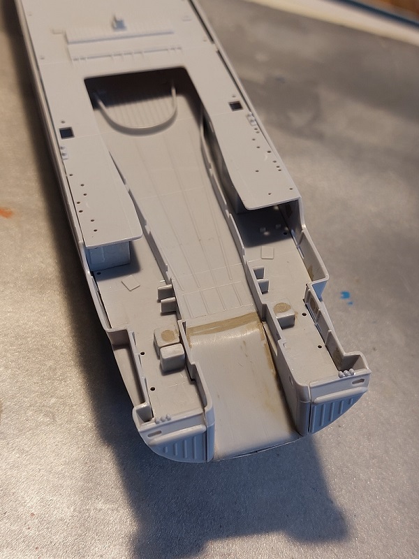

bonjour,
Début du chantier :
Collage de la coque.
Montage à blanc du pont inférieur équipé de la rampe arrière et du pont supérieur.
Collage sur la coque des 2 parties du tableau arrière.
Comme je vais un peu manipuler la coque avant la fixation définitive de la rampe, j'ai renforcé le collage avec des bouts de grappes.
Je souhaite peindre le pont inférieur avant montage de la coque car je crains des problèmes d’accessibilité ensuite.
(D'une manière générale, je préfère peindre le maximum de sous-ensembles avant montage)
J'ai lesté la coque avec une vieille cornière d'étagère.
J'ai piqué ce truc sur le post du "Porte-avions ARROMANCHES 1/1600ème...". Merci Kurz !
(La déformation du tableau arrière côté tribord est due à la photo grand angle faite avec un téléphone)

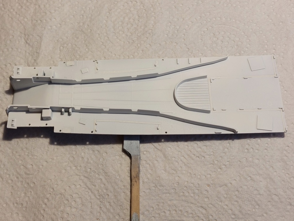

Passage d'apprêt blanc sur la coque (extérieur zones visibles de l’intérieur) et sur le pont inférieur.
J'ai repéré et masqué les zones de collage.

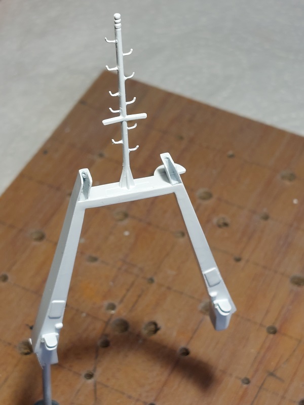

La suite : montage du portique arrière.
Je trouve le mâtereau un peu "nu". On va essayer d'ajouter les échelons et les arceaux anti-chute, comme sur l'illustration de la boite
Je vais faire les échelons avec du fil métallique de diam. 0,3.
Pour avoir un peu de régularité je me suis fait un petit outil avec des morceaux de plaque "evergreen" :
On enfonce le fil au fond du trou borgne.
On plie.
On coupe à ras.
Et voilà :
On repère la position des échelons sur le mâtereau.
Collage des échelons à la Cyanolite.
Petit arrangement avec la réalité : l'écartement des échelons est trop important (et ils sont un peu trop grands).
Pour être conforme au standard des barreaux d'une échelle, il en faudrait 2 fois plus...
Mais j'avoue que je ne sentais pas pour une première tentative.
Apprêt, puis blanc brillant X2.
Je pense que les arceaux anti-chute seront très fragiles. Je les poserai ultérieurement (ou pas...
A bientôt !

J'ai ressorti une pièce de 1 centime pour mieux me rendre compte de la taille des échelons.
il vaut mieux ne pas éternuer avant d'avoir collé les échelons.
Et tant pis s'ils sont encore trop grands selon toi. Je partage ton approche : mieux vaut souvent accepter quelques compromis avec la réalité plutôt que de renoncer à tenter de restituer l'aspect général ressortant de photos de détails .

C'est exactement ça l'idée : le compromis entre le rendu visuel et ce que je suis en mesure de réaliser (En espérant progresser par la suite)
Pour les échelons je me suis entrainé d'abords sur une tige en étiré et ça m'a néanmoins pris pas mal de temps ensuite...

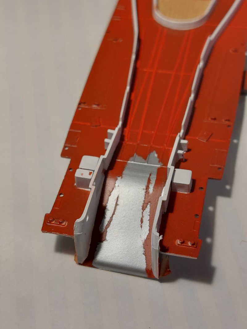

Le pont inférieur et la rampe du chalut.
Je voudrais représenter l'usure de la rampe; j'ai fais une sous couche en aluminium mat Prince August
J'ai masqué les lignes en relief, que je souhaite voir apparaitre plus claires. Le masquage de la rampe n'apparait pas sur cette photo.
Pré-ombrage au noir mat Tamiya XF1 :
Masquage avec de l'adhésif déchiré pour représenter les traces d'abrasion :
Peinture du pont inférieur au rouge MrHobby H414. Le pré-ombrage permet d'obtenir un rouge moins "pétant" (résultats d'essais sur petites cuillères en plastique).
Retouches à la peinture rouge, puis passage d'un wash rouille de chez Vallejo.
Peinture des divers coffres, bittes...
Je ferais un complément de patine après le montage final dans la coque.

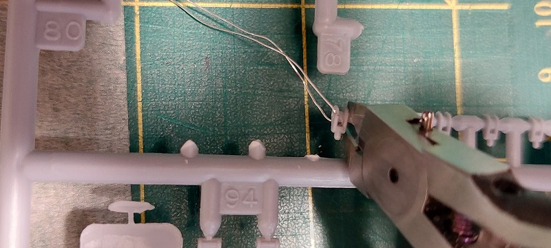

J'enfile les poulies sur un fil métallique avant de les dégrapper pour éviter de les perdre.

J'avance à pas d'escargot sur le chalutier...pas assez de temps hélas entre mon travail et un foule d'autres menues activités.
Les travaux des dernières semaines :
J'ai attaqué la peinture de la coque.
- apprêt AK
- pré-ombrage noir au Tamiya XF 1 (Oublié de faire une photo
- Rouge H414.
- Masquage des œuvres vives au film alimentaire puis bande de masquage pour courbes Tamiya (après essais c'est la seule qui ne laisse aucune trace sur la peinture. Toutes les autres - Tamiya ordinaire - Faller - scotch de masquage Bricotruc, même collés puis arrachés plusieurs fois au préalable sur le tapis de découpe marquent la peinture, même après un temps très court...J'ai du rater quelque chose..).
- Peinture au blanc Tamiya XF 2 de la zone de la bande blanche de la coque, en débordant généreusement.
(Bon OK blanc sur apprêt blanc, ça ne ressort pas des masses...)
- Peinture des œuvres mortes : Dark green Tamiya XF 70.
Pendant les temps de séchage j'ai travaillé en parallèle sur d'autres éléments (Je ne suis quand même pas Si Lent Que Ça ).
Çà permet aussi de les peindre...
D'autres poulies :
On continue avec d'autres pièces :
Et pour ranger tout ça :
Un carré de papier avec le numéro des pièces au fond de chaque micro-boite (A l'origine, il s'agit d'une boite destinée à des perles que m'a trouvé mon épouse...

Bonjour à tous !
Suite des travaux sur le portique arrière :
Peinture, pose des rambardes de l'Arsenal (une première pour moi) , des poulies et des projecteurs.
Un peu de vieillissement : marquage des contours des trappes, traces de rouille.
On s'attaque à la confection de l'échelle encagée d'accès au sommet du portique :
Je réalise des anneaux en fil métallique de 0.3 mm de diamètre roulé sur une queue de foret de 4 mm.
J'enfile 5 anneaux sur un axe en bois et je colle les montants longitudinaux à la cyanolite.
"Démoulage" (ouh que c'est fragile !
Il m'a fallu trois tentatives pour y arriver sans casse...
Ajout d'une échelle de l'Arsenal, apprêt et peinture...
Je le poserai à la toute fin pour éviter de le casser lors des manipulations du portique lors du collage sur la coque.
