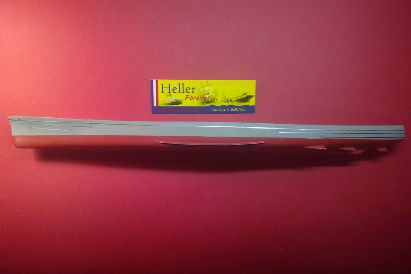

Reprise de la coque ...
De l alu autocollant, un cutter bien tranchant et un réglet de 50 cm ...
Croiseur lourd de 10 000 t  ALGERIE - Page 12 Maque123
J avais découpé des bandes de 1mm et à chaque fois que je posais, je me disais regarde le plan ... Fait plus fin ...
Au final, j ai tout posé et j ai regardé le plan après ... Pour tout enlever !
J ai donc recoupé des bandes vers 0,50-0,75 de largeur, là sur l alu ça commence à faire fin et fragile ...
On voit ici la coque avec le 1er renfort refait et les autres d une largeur de 1mm.

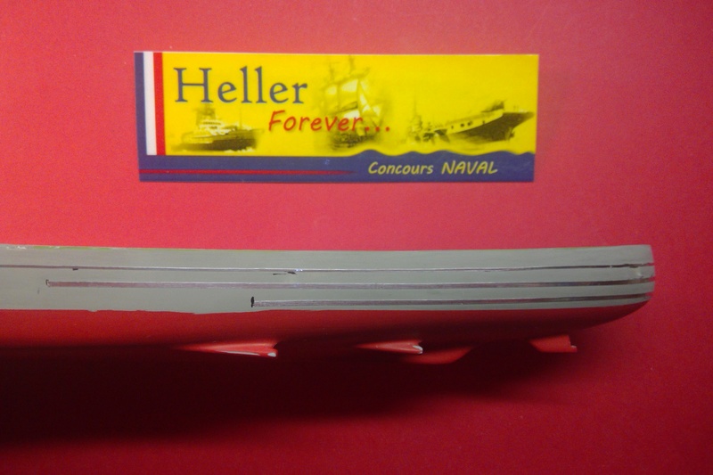

Le détail de la reprise
En haut, le renfort plus fin et en bas le 1er jet qui était trop épais ...

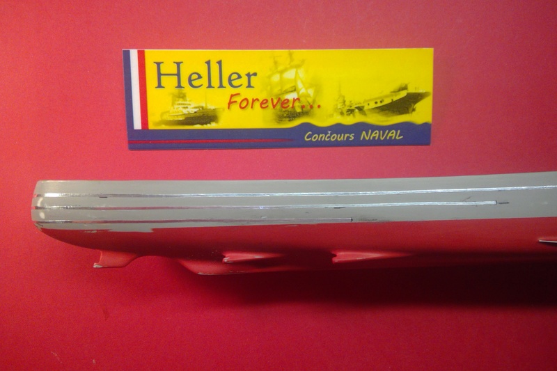

Tout les renforts mis en place.
Sur la poupe, y en a 1 de posé dans le sens de la longueur et qui va jusqu au gouvernail.
Croiseur lourd de 10 000 t  ALGERIE - Page 12 Maque126
Croiseur lourd de 10 000 t  ALGERIE - Page 12 Maque127
détail des bandes.
Le coté brillant de l alu donne l illusion que rien n est droit ...

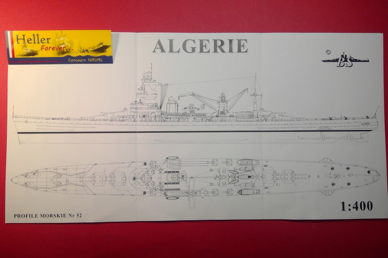

Un petit peu bossé à patir de 18h ...
Un plan ...
Croiseur lourd de 10 000 t  ALGERIE - Page 12 Maque133
Du plastique transparent avec un marqueur indélébile ... Pour faire les hublots, of course ...

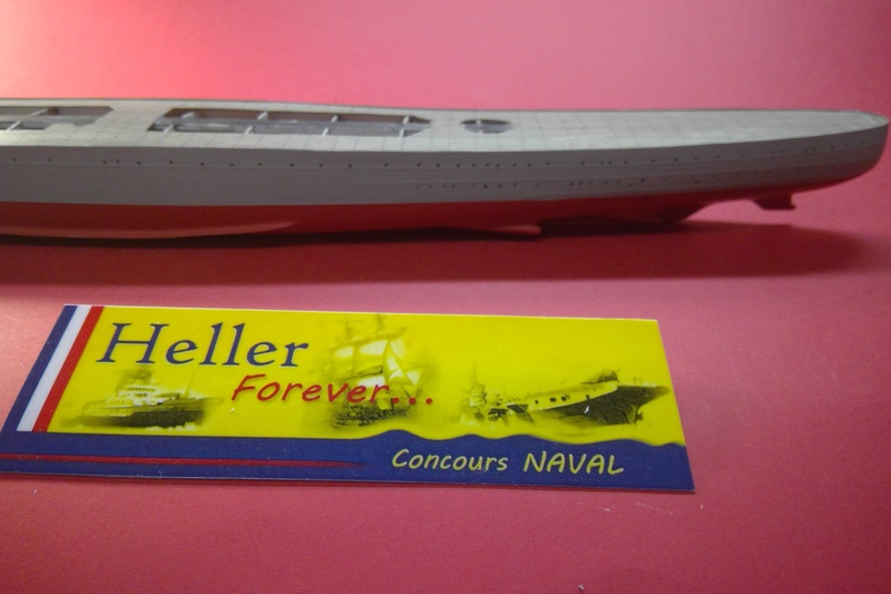

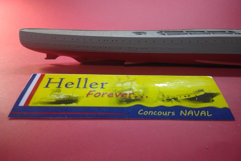

Bon, l état du croiseur à ce soir ...
La coque a été repeinte au pinceau intégralement.Après ça, il me faut reprendre TOUT les hublots pour les nettoyer ...
On voit les rejets de matières qui parsème la coque ...
Croiseur lourd de 10 000 t  ALGERIE - Page 12 Maque142
Croiseur lourd de 10 000 t  ALGERIE - Page 12 Maque143
Les hublots ont été brossés avec un gros pinceau brosse ....

Le bâbord et tribord du croiseur ...
Croiseur lourd de 10 000 t  ALGERIE - Page 12 Maque150
Croiseur lourd de 10 000 t  ALGERIE - Page 12 Maque151
Depuis, la coque est repasser au ponçage intégrale qui si tout va bien sera le dernier !
