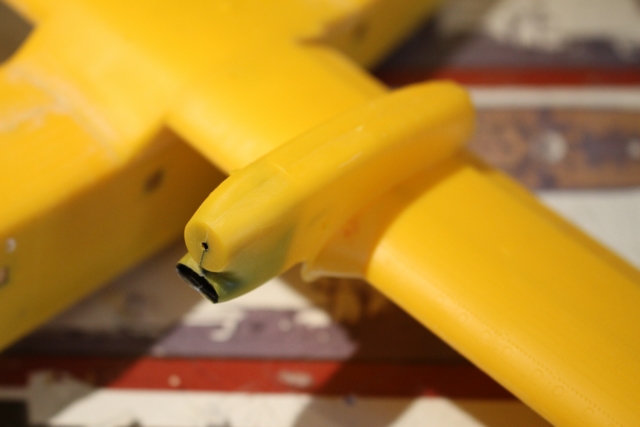

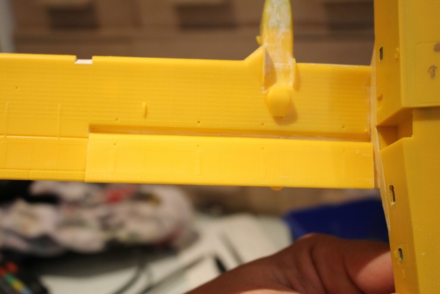

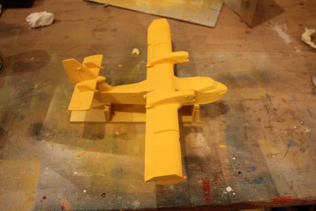

merci a vous, pour la peinture c'est pas tout de suite mais elle s'approche doucement...

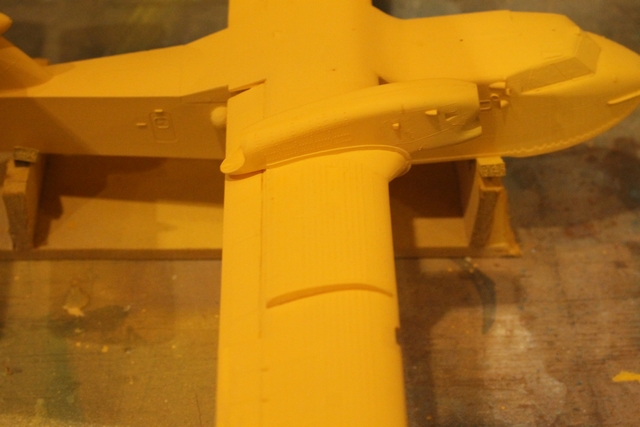

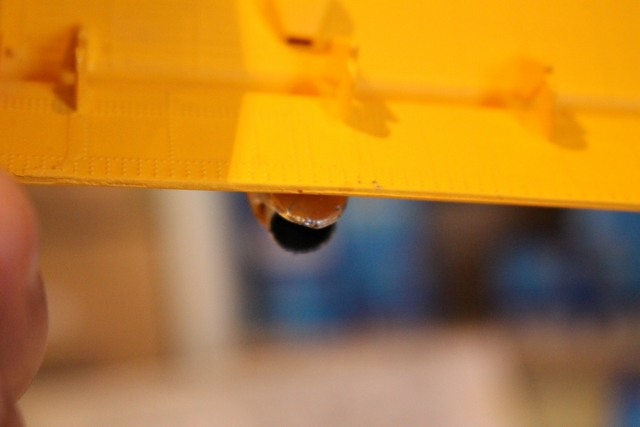

allez la suite avec la mise en croix ....et la pose des volets....
pour ces derniers , j'ai voulu coller a la realite meme si au final cela na se verra pas ou peu
j'ai donc entaille sur la longueur un tube de coton tige que j'ai enquille sur une tige
avec le dremel j'ai ensuite meuler le tube, j'obtiens ainsi 4 morceaux identiques
morceaux que j'ai colles sur les volets
la mise en croix s'est bien passe avec mes tiges de renforts
les moteurs sont en place
j'ai dons colle les volets dans la foulee
voila pour ce soir ....a vous ....

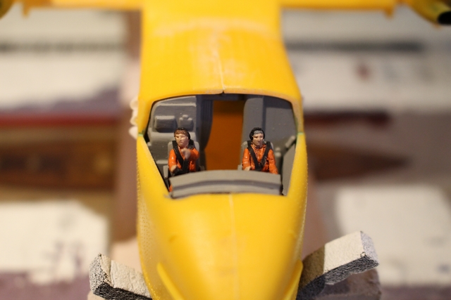

merci a vous ...

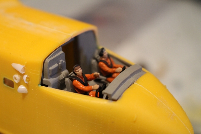

les pilotes sont arnaches et en place sur leurs sieges
l'interieur des vitrages a ete traite aussi
les exterieurs ont ete masques et peint en blancs
reste plus qu'a coller tout ca , et je pourrais passer la couche de fond sur le zing ....

La pose des pilotes est sensationelles !!!
Bravo
Et tu as fait quoi au juste sur les vitrage coté intérieur, je ne saisi pas tout ?
Bravo
Re: CANADAIR CL 415 en plein largage Réf 80370
le blanc va me servir de couche de fond, mais aussi pour armoniser la difference de couleur entre les ailes jaunes et les wings blancs, et aussi de la meme maniere pour la queue de l'appareil...
pour l'interieur des vitrages , ils ont ete peints en ocre pour imiter le revetement interieur , en gris pour imiter les parties tolees idem au pit ....

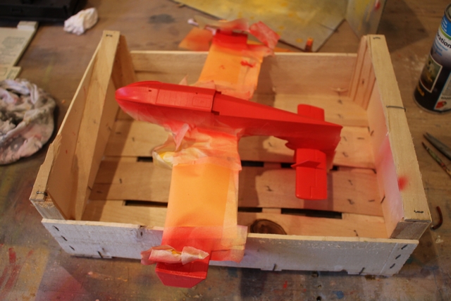

on rentre dans le dur ....

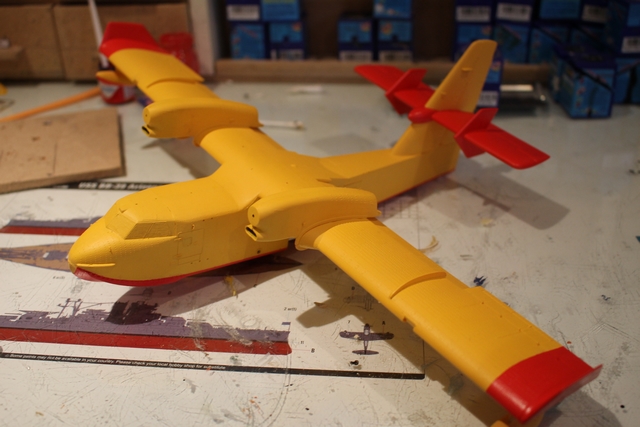

le jaune a donc ete passe hier
puis ce matin , penible et longue seance de masquage
puis passage du rouge dans la foulee
y a plus qu'a laisser secher , c'est de l'acrylique , y en aura pas pour 2 jours, et apres je vais serrer les fesses pour le demasquage en esperant que je n'ai pas trop de blemes....

Ton jaune et ton rouge sont vraiment très bien bravo !
pourquoi attendre deux jours pour démasquer, ta peinture risque de craquer !
Pour de l'acrylique, j'attends une heure ou deux et je démasque pendant que c'est encore frais

quelle référence as tu utilisé?
marc tu sortais de la sieste ????
pour les ref, jaune aquacolor de revell n°15, et rouge humbrol acrylique n°288
, il est demasque depuis longtemps, d'ailleurs j'ai eu quelques petouilles mais rien de grave je montrerais des photos tout a l'heure...y en aura pas pour 2 jours a écrit:

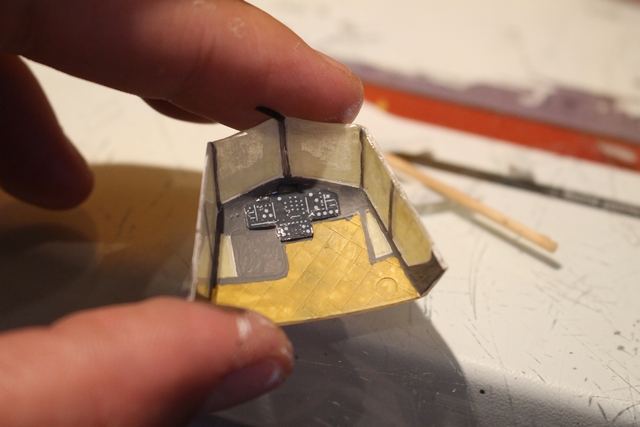

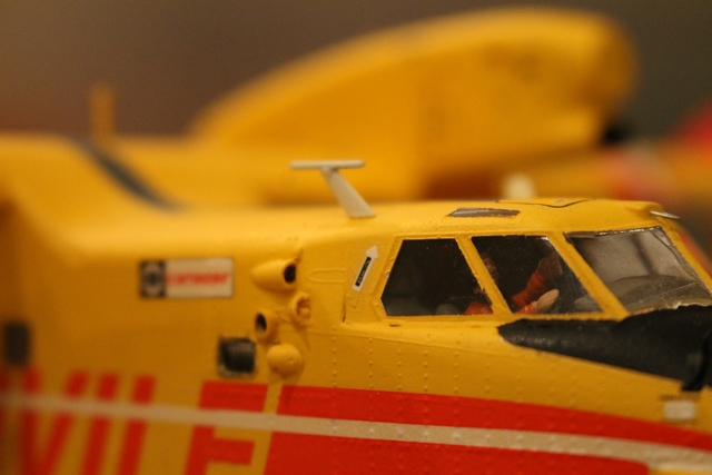

voila l'oiseau deballe
je me suis lance par la suite dans la finition des moteurs , j'ai recouvert les parties qui devaient l'etre d'alu
le dessous n'a pas et oublie
les voici quasi finis
puis heller nous grtifie d'un "beau" decal,
pas tip top , j'ai donc refait en alu , et rajoute des grilles
et je commence a bosser sur les trapes de trains
voila ou j'en suis , a vos coms....

bon j'y ai mis un grand coup dans la tronche............... :lol!:
deco posee , vernie et j'ai attaque le detaillage.....
je me suis frotter a un bleme, les cocardes francaises ne sont pas fournies, je suis donc parti sur des cocardes italiennes dont j'ai repeint le cercle central
pour celles de la queue du zing, des cocardes de la raf ont ete peintes en jaune , et j'ai pose un francaise au centre, de cette maniere j'ai eu mon liseret jaune sur le pourtour
j'ai detaille les attaches de capot moteur
fabrique en etire les decharges anti statiques sur les ailes
fait la manille et le cordage sur le nez
j'ai rajoute ceci , absent du kit
rajoute des decharges anti statiques sur les ailerons
mais aussi sur la queue , et aussi rajoute le feu qui se trouve sur la derive
tant qu'on est sur la queue , encore un peu d'etire et l'anneau d'amarrage
puis j'ai vide la boite a rabiot pour les marquages pour essayer d'en mettre autant que sur le vrai
j'ai aussi rajoute des grilles sur les emplacements qui en etaient depourvus
les poignees sur les moteurs sont elles aussi reproduites
et une derniere pour la route
j'ai encore pas mal de details a pauffiner ........

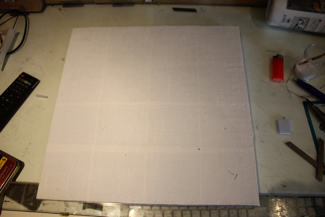

merci a toi , je suis pas sur de leur laisser

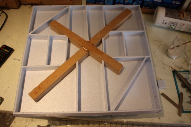

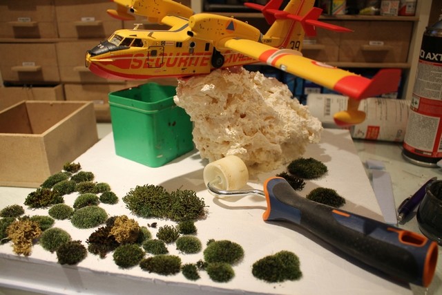

allez des news, ce matin j'ai attaque le support, fait en depron, mais a ossature bois , j'ai prefere faire un maintien en "dur" pour supporter le zing
cote pile , j'ai colle du pq en 2 couches
puis vient les premiers essais de positionement

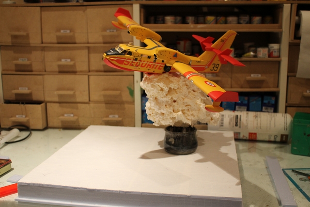

apres de nombreux calculs compliques , pour regarder si tout rentrait dans l'espace , j'ai valide la position definitive , et ai pu coller la "gerbe" d'eau , a la mousse expansive

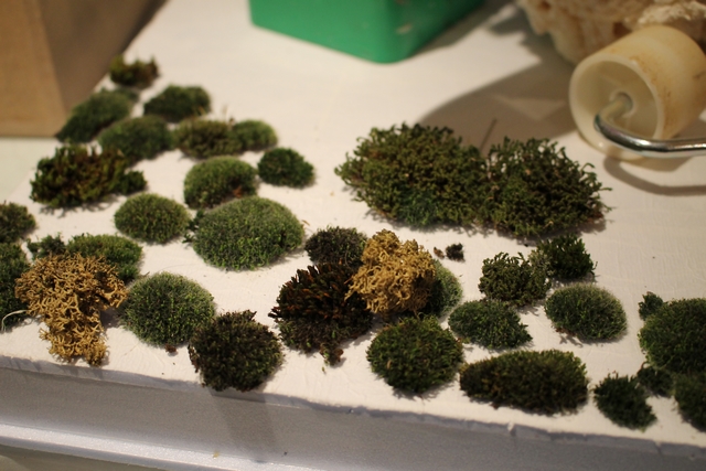

en attendant que cela seche , je fais des essais de vegetaux, mon idee, reproduire la garrigue du sud de la france , pour l'instant je part sur de la mousse , je rajouterais certainement des vegetaux un peu plus haut pour le volume ,
z'en pensez quoi???
si je valide , j'en collerais a la base de la gerbe , puis coulerais de la mousse par dessus , pour vraiment donner l'illusion de recouvrement par l'eau ...

j'aime bien peut être un ou deux arbustes pour faire du volume pour le sol et pour les flammes tu va faire comment ?
rano17- Expert
Messages : 761
oui le reste de la vegetation comme les autres elements du decor, comme quelques rochers et cailloux restent a creer ...
pour les flammes cela va dependre si j'arrive a avoir un blanc eclatant au niveau de l'eau, le jaune de la mousse a tendance a transparaitre , si je n'y arrive pas je me rabattrais sur du retardant , et dans ce cas la vegetation restera intacte..
