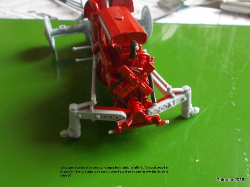

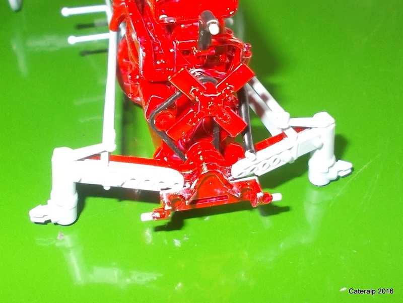

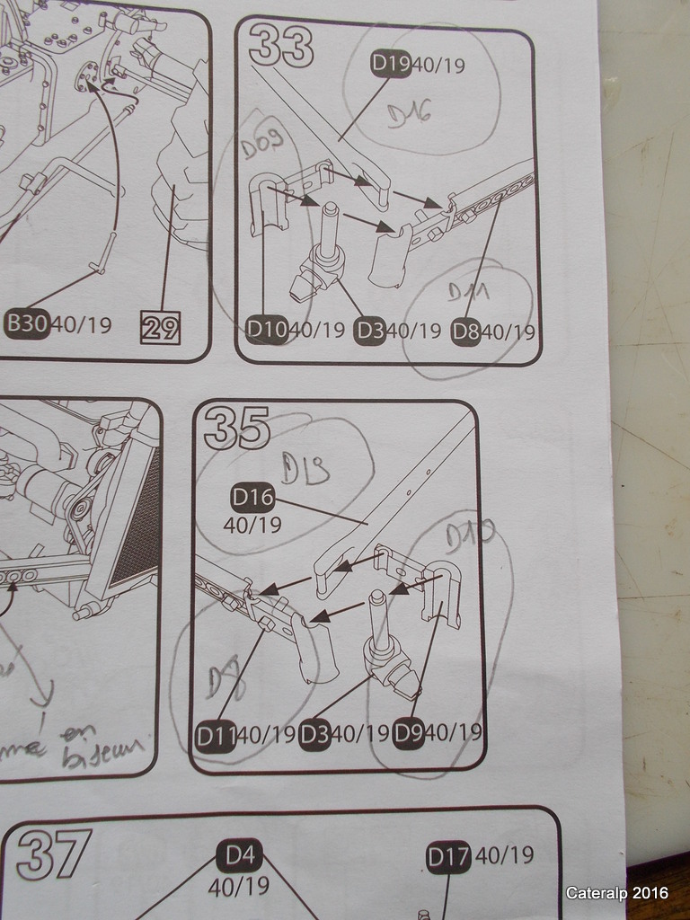

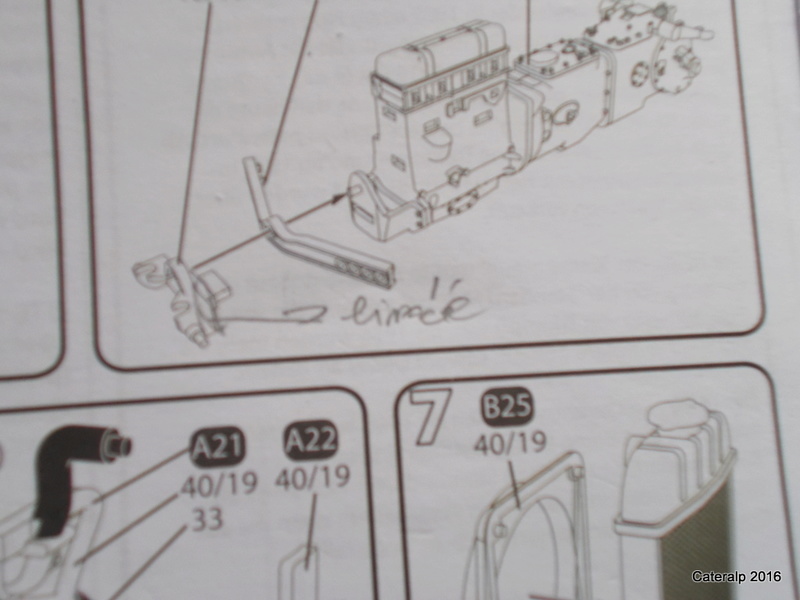

Message par cateralp Ven 30 Déc 2016 - 11:17
Voilà le résultat de mes interventions sur l'avant du Ferguson .( le mien sera un FF30 donc rouge )
Je poste toute ces photos dans un seul but aider ceux qui n'ont pas encore attaqué  le montage du tracteur .
Pour toi  ou moi ( et d'autres ...) c'est trop tard on c'est déjà  arraché les cheveux
Je ne sais pas si ce que j'ai fait est bon , mais c'est la seule manière dont j'ai pu assembler ces pièces .Je précise que toutes ces interventions au cutter seront invisibles le tracteur terminé ces pièces étant masquées par le radiateur
Comment as tu toi procédé pour mettre ton tracteur sur roues ?
J'ai mis toutes ces images dans ce que je pense être l’intérêt général , si tu estime que je n'aurai pas du le faire sur le post que tu as ouvert tu me le dis je les effacerai .

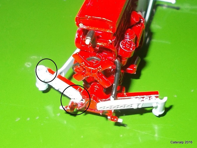

Message par Telec03 Dim 1 Jan 2017 - 15:44
Bonjour et très bonne année à tous,
cateralp, contrairement a toi je n'est pas joué du scalpel mais de la lime jusqu'a ce que cela rentre, hélas dans sa chute un des deux coté a cassé, voir photo, désoler pour leurs qualité mais je sais pas ce qu'il a aujourd'hui mon téléphone il vois trouble Very Happy
