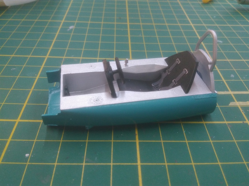

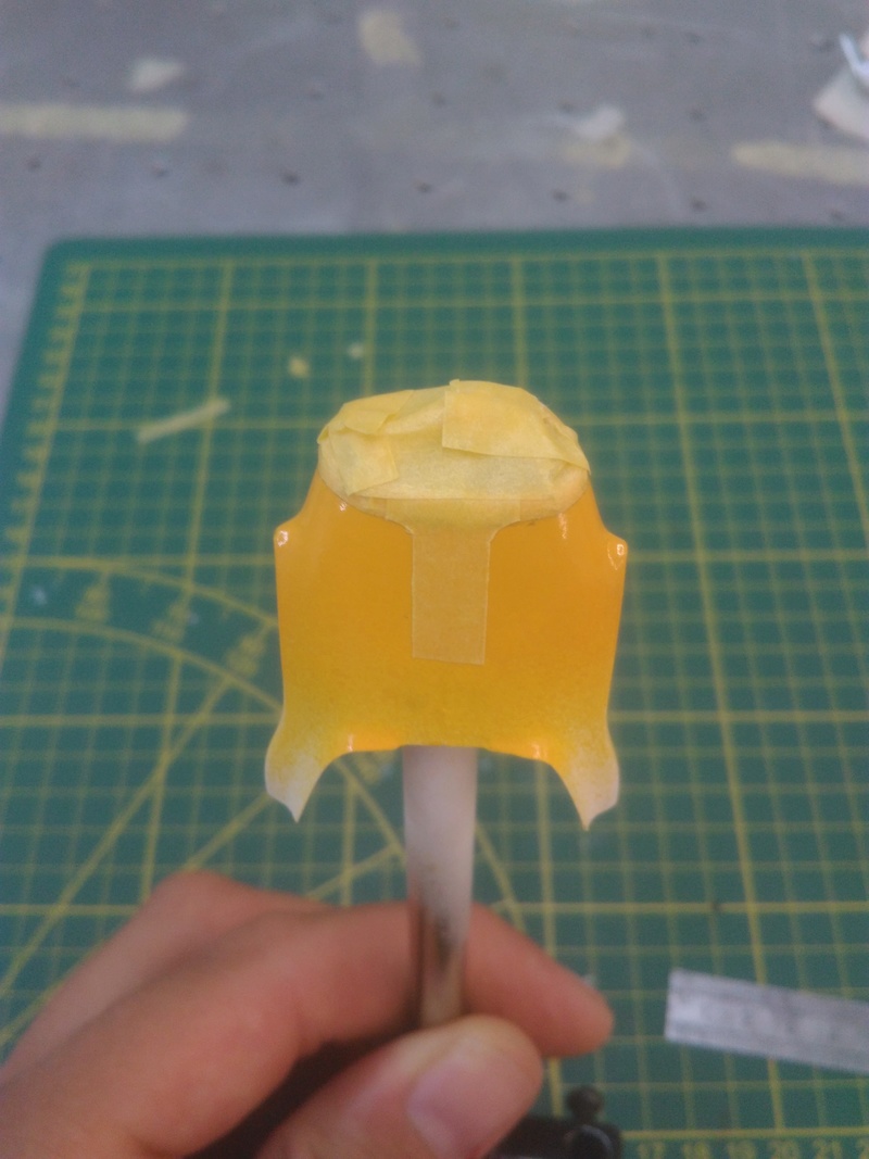

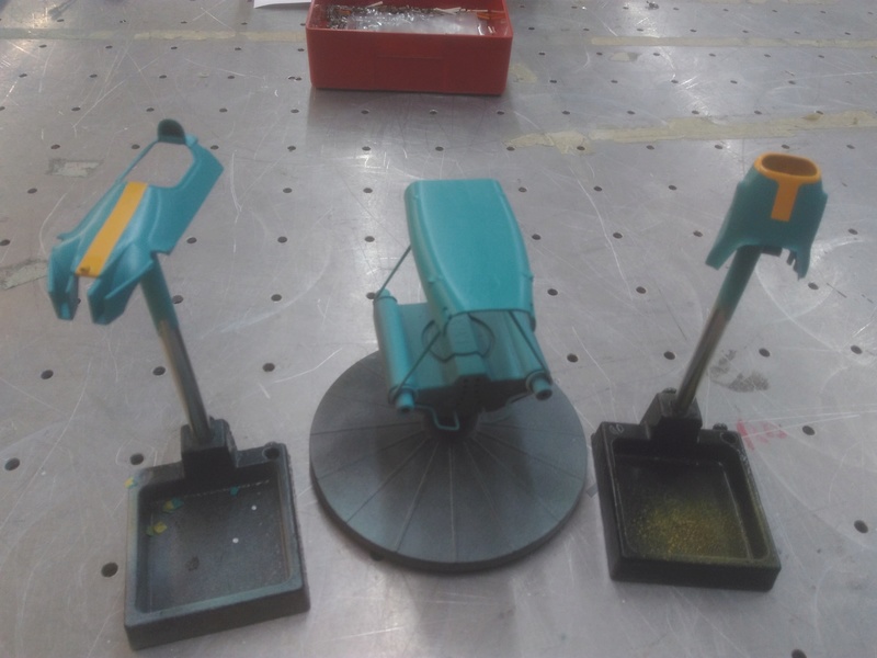

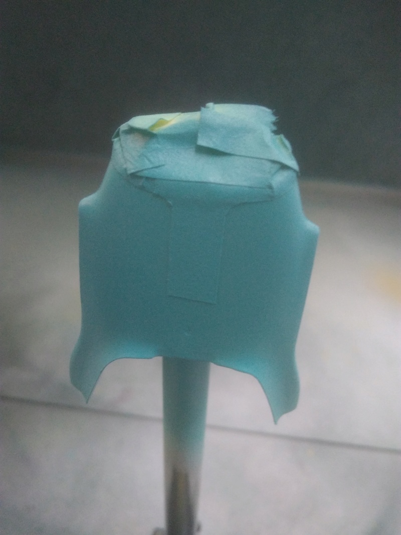

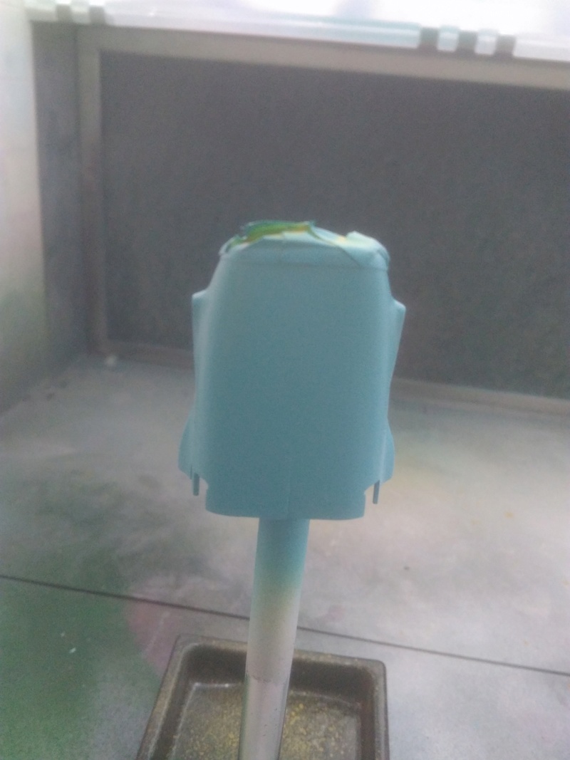

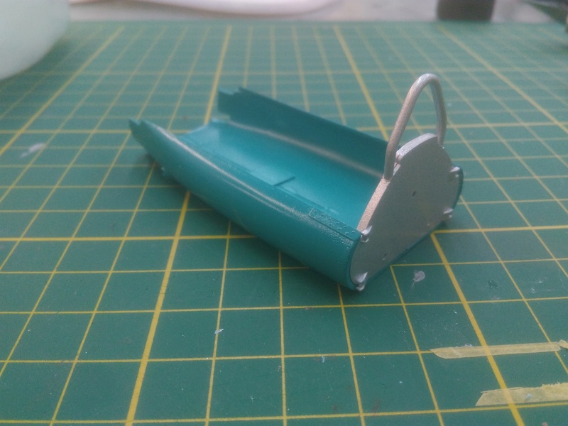

Je commence à maitriser l'aérographe et le compresseur après avoir diminuer la presion de 4,5 bars  Shocked à une pression entre 1,5 et 2 bars.
Après avoir poncer les coques supérieur et inférieur, la peinture s'applique mieux. Je passerai du polish une fois que la peinture sera bien sèche pour la lisser.
En même temps, j'ai préparé le masquage du nez et appliquer le bleu Brabham; Cette fois-ci, la peinture est lisse et pas de peau d'orange apparente.

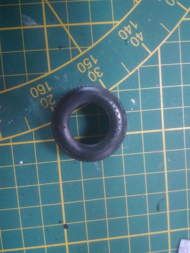

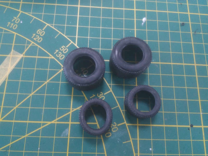

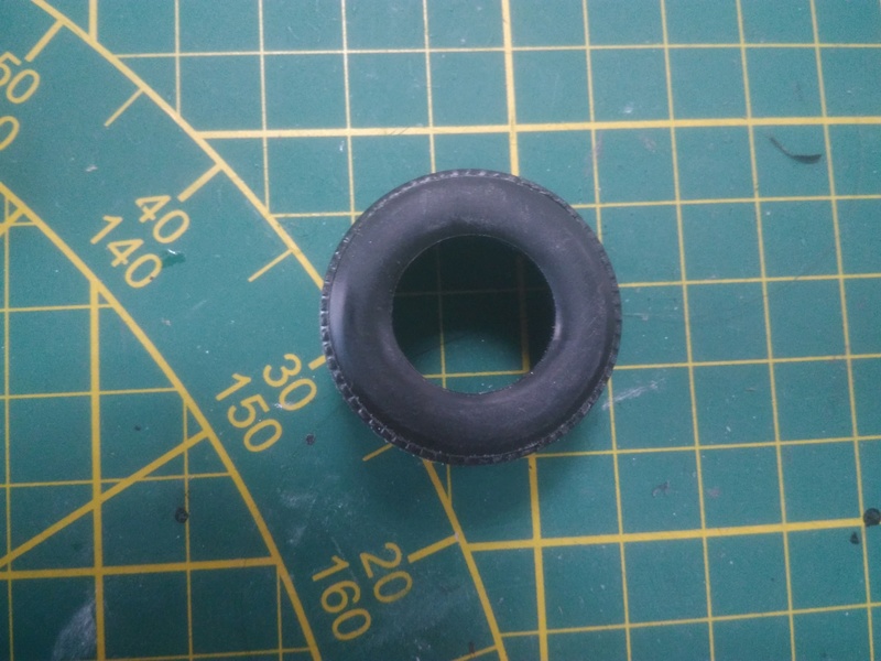

Entre-temps, je me suis occupé également des pneus en enlevant les sigles Firestone par ponçage au papier de 640 et 1000

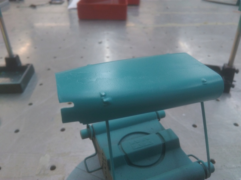

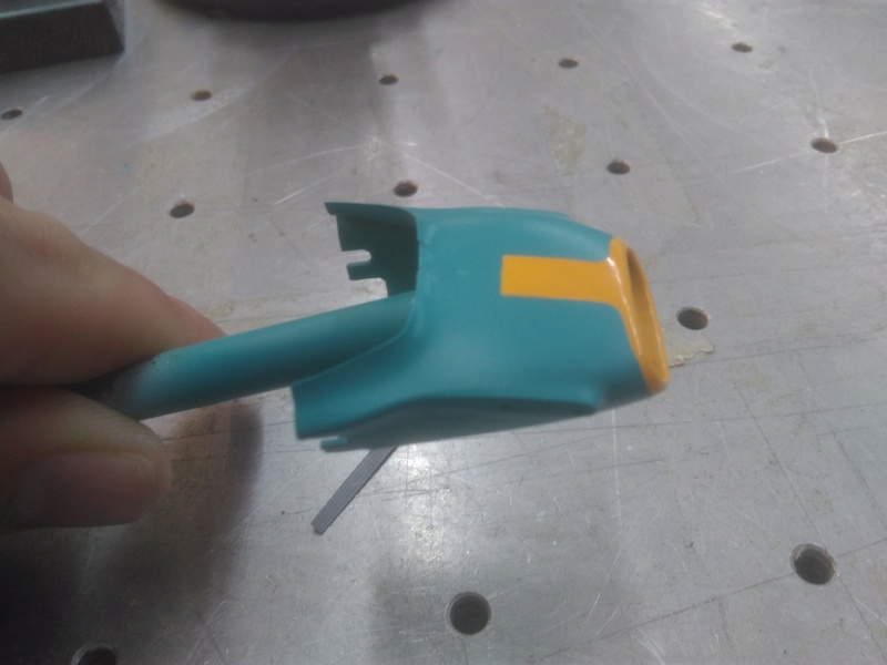

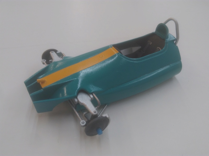

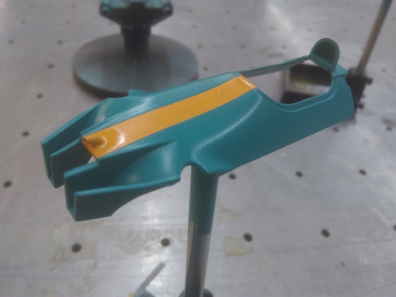

J'en reste là pour la peinture de Brabham.
Après un polissage au compound Tamiya, la peau d'orange s'est très atténué.
Pour le nez, j'ai fais exprès de ne pas faire la ligne jaune jusqu'au bout car elle sera cachée par les décalques.
J'ai passé une première couche de vernis sur les différents éléments de carrosserie. Je n'ai plus qu'à attendre de recevoir mes feuilles de décalques à imprimer.
Place aux photos

Ca avance bien par içi. Bien vu pour le Firestone des pneus. Tu compte les remplacer? demon6
Messages : 4853
TERMINE Re: BRABHAM BT 33 BRANDS HATCH Grand prix d ANGLETERRE 1970 1/24ème Réf L758 (Terminé VMD)
Message par vemout Jeu 31 Aoû 2017 - 21:29
paul-m a écrit:Ca avance bien par içi. Bien vu pour le Firestone des pneus. Tu compte les remplacer? demon6
 Oui par des décalques Pirelli que Michel m'a envoyé.
Ceux d'origines ne sont pas bien imprimés sur la planche Heller et j'aurai du mal à imprimer du blanc avec une imprimante Smile
Pour le ponçage, Heller le préconisait de le faire dans la notice. D'ailleurs, en parlant de notice, j'ai vu celle de la réédition de la Ferrari 512 de mon ami Fred ( qui devrait la commencer d'ici peu pour le concours) et les explications sont inexistantes notamment sur la création des ressorts d'amortisseurs.

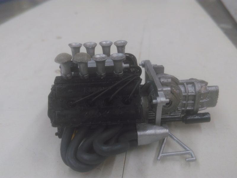

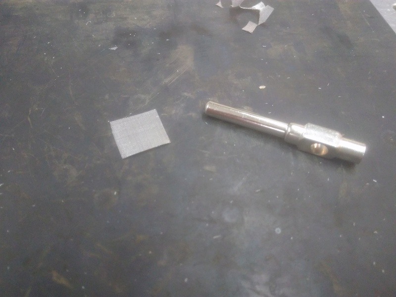

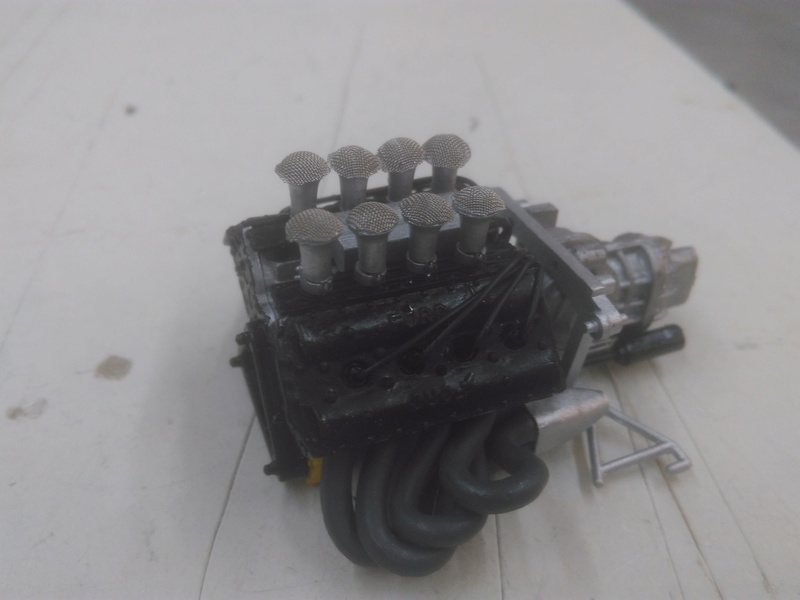

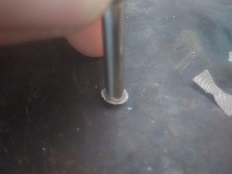

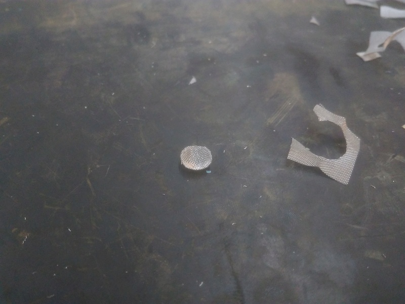

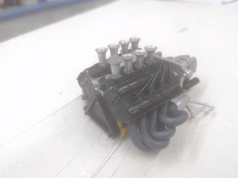

Pour aujourd'hui, je suis reourné sur le moteur afin d'assembler les filtres des pipes d'admission.
Grâce à Paul qui m'a envoyé généreusement un échantillon de grille, j'ai pu faire les miennes. Smile
Pour ce faire, j'ai découpé huit petits carrés et je me suis servie d'une fiche banane comme gabarit. j'ai ensuite découpé autour de la marque faite avec la fiche et j'ai redecoupé petit à petit jusqu'à ce que j'obtienne la bonne taille.
BRABHAM BT 33 BRANDS HATCH Grand prix d ANGLETERRE 1970 1/24ème Réf  L758 (Terminé VMD) - Page 5 Img_2083
BRABHAM BT 33 BRANDS HATCH Grand prix d ANGLETERRE 1970 1/24ème Réf  L758 (Terminé VMD) - Page 5 Img_2084
BRABHAM BT 33 BRANDS HATCH Grand prix d ANGLETERRE 1970 1/24ème Réf  L758 (Terminé VMD) - Page 5 Img_2085
BRABHAM BT 33 BRANDS HATCH Grand prix d ANGLETERRE 1970 1/24ème Réf  L758 (Terminé VMD) - Page 5 Img_2082
BRABHAM BT 33 BRANDS HATCH Grand prix d ANGLETERRE 1970 1/24ème Réf  L758 (Terminé VMD) - Page 5 Img_2081
Par la suite, les filtres créés ont été collé sur les pipes
BRABHAM BT 33 BRANDS HATCH Grand prix d ANGLETERRE 1970 1/24ème Réf  L758 (Terminé VMD) - Page 5 Img_2086
BRABHAM BT 33 BRANDS HATCH Grand prix d ANGLETERRE 1970 1/24ème Réf  L758 (Terminé VMD) - Page 5 Img_2087
BRABHAM BT 33 BRANDS HATCH Grand prix d ANGLETERRE 1970 1/24ème Réf  L758 (Terminé VMD) - Page 5 Img_2089
BRABHAM BT 33 BRANDS HATCH Grand prix d ANGLETERRE 1970 1/24ème Réf  L758 (Terminé VMD) - Page 5 Img_2088
Pour le moteur, c'est bon pour aujourd'hui.

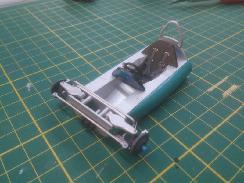

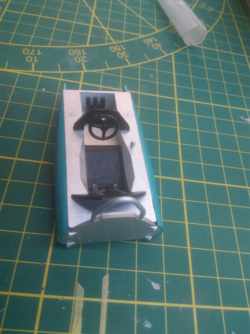

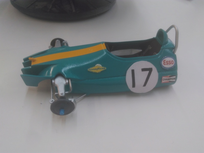

J'ai commencé à assembler la coque avec l'habitacle et l'essieu avant afin de pouvoir positionner correctement (sans les couper) les nouvelles décalcomanies.
BRABHAM BT 33 BRANDS HATCH Grand prix d ANGLETERRE 1970 1/24ème Réf  L758 (Terminé VMD) - Page 5 Img_2090
BRABHAM BT 33 BRANDS HATCH Grand prix d ANGLETERRE 1970 1/24ème Réf  L758 (Terminé VMD) - Page 5 Img_2092
BRABHAM BT 33 BRANDS HATCH Grand prix d ANGLETERRE 1970 1/24ème Réf  L758 (Terminé VMD) - Page 5 Img_2091
BRABHAM BT 33 BRANDS HATCH Grand prix d ANGLETERRE 1970 1/24ème Réf  L758 (Terminé VMD) - Page 5 Img_2093
Avant de coller la partie supérieure, je me suis rendu compte qu'on voit un peu la couleur alu de l'habitacle. J'ai donc appliqué légèrement avec un pinceau fin de la peinture Zero Paints sur les bords de l'habitacle afin de cacher l'alu.

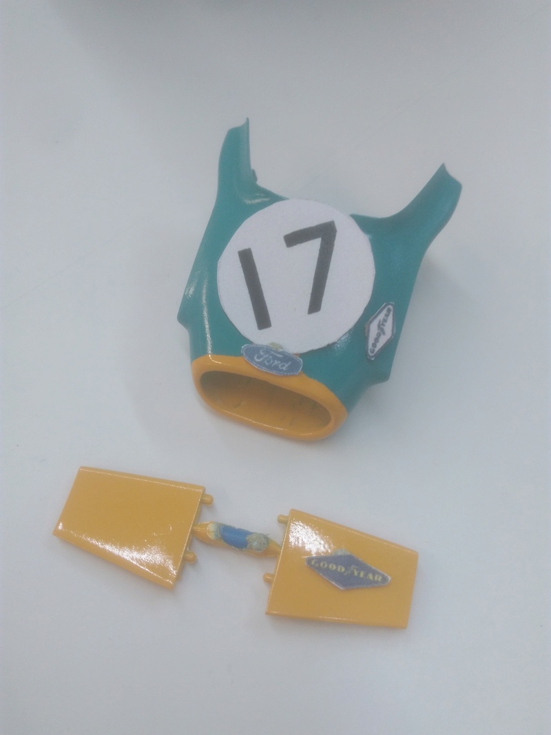

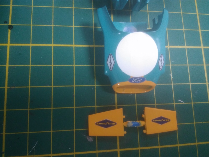

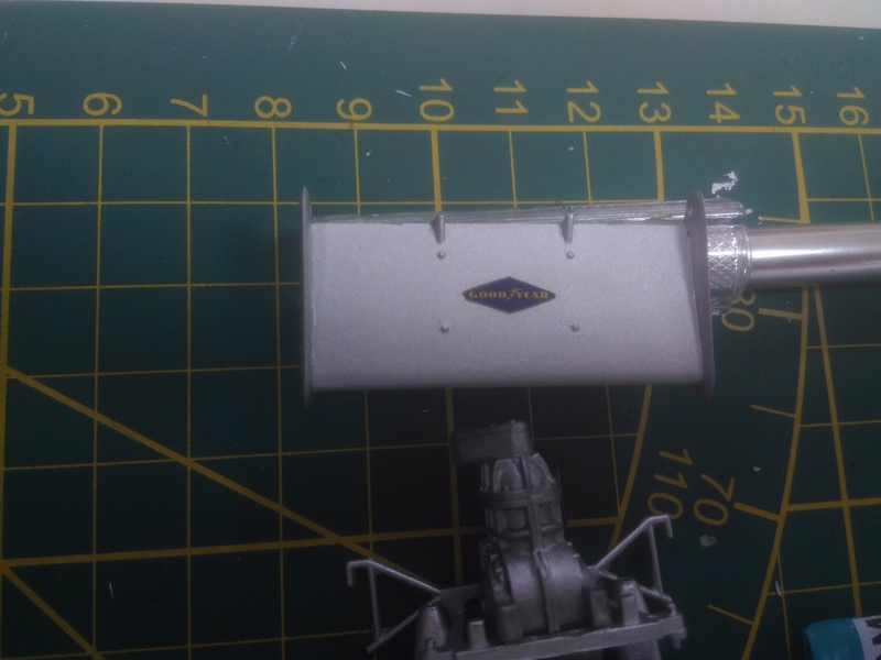

J'ai assemblé la carrosserie supérieur afin de mettre les décalques avant l’installation du moteur et de l'essieu arrière.
BRABHAM BT 33 BRANDS HATCH Grand prix d ANGLETERRE 1970 1/24ème Réf  L758 (Terminé VMD) - Page 5 Img_2094

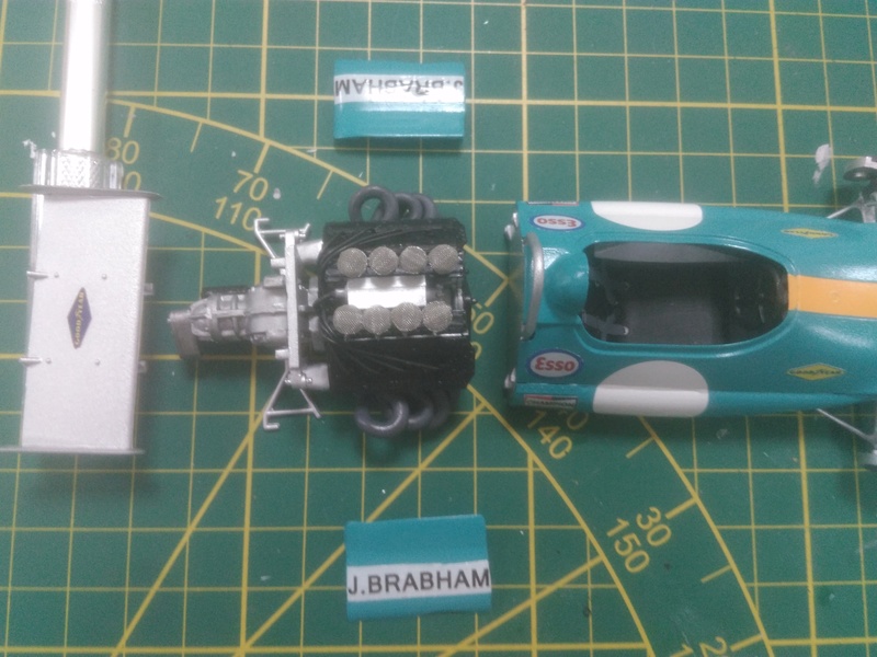

Avant d'imprimer les décalques, j'ai fais un essai sur du papier ordinaire et j'ai effectué un montage à blanc afin de vérifier la bonne taille de chaque décalque.
Ma foi, c'est impeccable et je vais lancer l'impression.
BRABHAM BT 33 BRANDS HATCH Grand prix d ANGLETERRE 1970 1/24ème Réf  L758 (Terminé VMD) - Page 5 Img_2095
BRABHAM BT 33 BRANDS HATCH Grand prix d ANGLETERRE 1970 1/24ème Réf  L758 (Terminé VMD) - Page 5 Img_2096
BRABHAM BT 33 BRANDS HATCH Grand prix d ANGLETERRE 1970 1/24ème Réf  L758 (Terminé VMD) - Page 5 Img_2097
Pour le capot, je raboterai le haut et le bas car il y a un peu trop de surface blanche.
La suite dans une semaine pour la pause des décalques.

Message par vemout Lun 18 Sep 2017 - 19:01
Me revoilà après une semaine d’absence.
Ce midi, j'ai avancé avec la pose des décalques.
Voici quelques photos (séchage en cours)
BRABHAM BT 33 BRANDS HATCH Grand prix d ANGLETERRE 1970 1/24ème Réf  L758 (Terminé VMD) - Page 5 Img_2103
BRABHAM BT 33 BRANDS HATCH Grand prix d ANGLETERRE 1970 1/24ème Réf  L758 (Terminé VMD) - Page 5 Img_2101
BRABHAM BT 33 BRANDS HATCH Grand prix d ANGLETERRE 1970 1/24ème Réf  L758 (Terminé VMD) - Page 5 Img_2100
BRABHAM BT 33 BRANDS HATCH Grand prix d ANGLETERRE 1970 1/24ème Réf  L758 (Terminé VMD) - Page 5 Img_2099
BRABHAM BT 33 BRANDS HATCH Grand prix d ANGLETERRE 1970 1/24ème Réf  L758 (Terminé VMD) - Page 5 Img_2102
Sur la dernière photo, on voit bien que je me suis légèrement loupé sur la découpe.... Mad
Et sur les premières, on voit bien que la peinture n'est pas terrible. Mais bon, c'est le jeu, je m'améliorerai la prochaine fois. Smile
Prochaines étapes, les numéros et le vernis avant d'assembler tout le reste.
