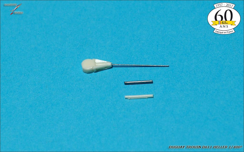

1ère étape : Transformation des canons par ajout du canon en métal en taillant dans l'aiguille d'une seringue. Après découpe du canon résine, je perce au forêt de 0.3mm, j'insère une tige de 0.3mm qui va servir à solidifier le tube en métal.
Frégate anti-sous-marine ASM C 67 D611 DUGUAY TROUIN classe TOURVILLE Réf 81032 Photo023
Le résultat sur la tourelle de 100mm qui elle souffre de beaucoup de bulles de moulage (1) que j'ai traitées avec du mastic tamiya blanc. La deuxième tourelle est parfaite.

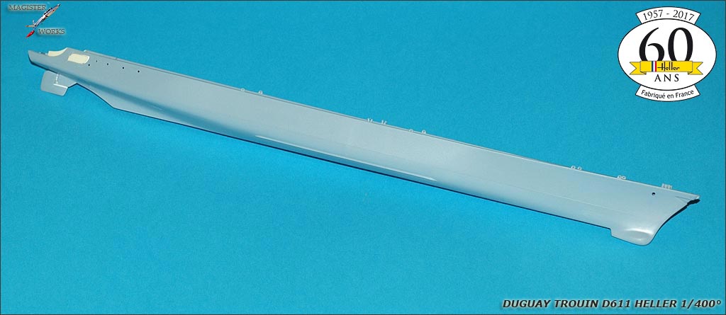

2ème étape : le bouchage des ouvertures arrière et la modification du profil de l'ancien pavois. Premier essai en reliant les deux ouvertures, la pièce en résine est légèrement trop petite que je comble au mastic devant et derrière. Pour l'autre côté, j'ai gardé le montant central et coupé la pièce résine en deux. Là j'ai eu assez de matière et j'ai comblé les espaces avec de la cyano.
Pour le gouvernail, j'ai préféré ne pas le mettre en fermant les deux moitiés de coque et je me suis rendu compte qu'il fallait rajouter de la matière en carte plastique. J'ai pu poncé la coque à cet endroit, puis je l'ai collé.

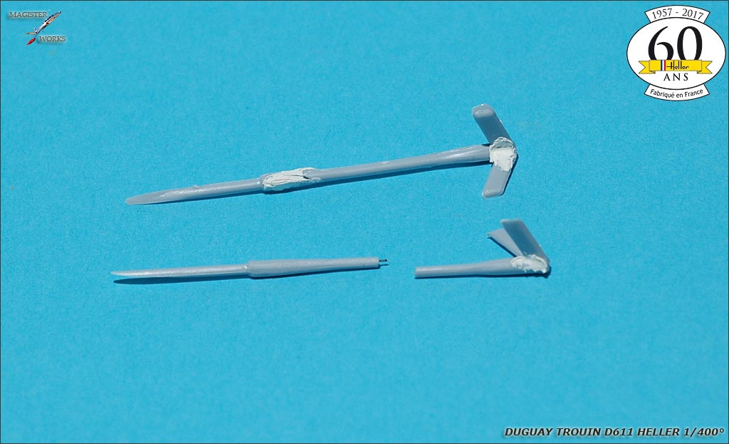

Là, je suis en train de réparer un arbre d'hélice cassée dans la boite et cerise sur le gâteau, j'ai marché sur la partie en V qui n'a pas aimé Evil or Very Mad

Message par cm170 magister Jeu 14 Déc 2017 - 10:03
Oui Pélikan, c'est en ouvrant la poche que cette pièce est tombée en silence par rapport au bruit de la poche plastique Twisted Evil
Mais là c'est bon, plus qu'à ébavurer ...

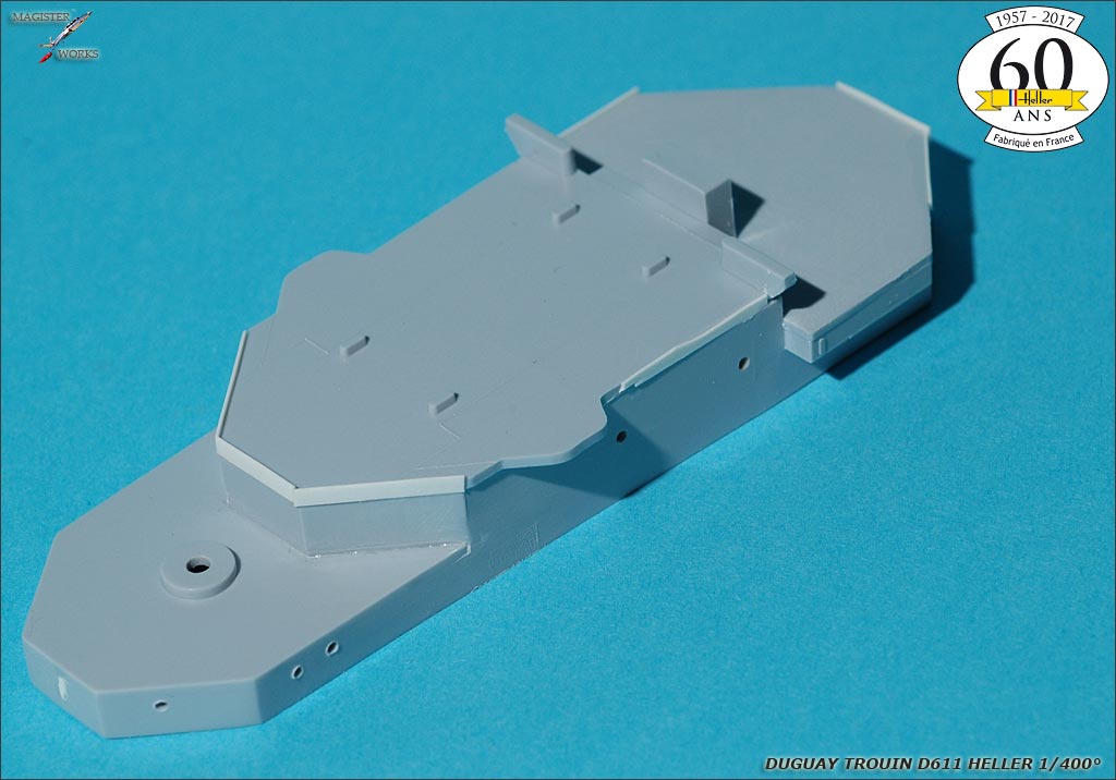

Comme promis voici la suite de mes petits travaux sur le Duguay Trouin avec l'ilot central conformément ce que dit la notice Arsenal.
J'ai dut m'y prendre comme un manche, le plateau du milieu était pas assez large par endroit. J'ai rajouté de la CP de 0,25mm d'épaisseur pour combler l'écart. Ensuite, j'ai effacé les détails sur le plateau arrière qui seront remplacés par ceux de l'Arsenal.
J'ai aussi réparé l'axe d'hélice en le renforçant avec une âme métallique et j'ai préparé les trous pour les hélices.

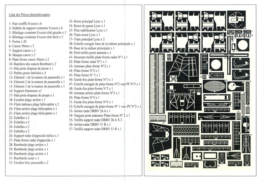

Phanakit, plutôt qu'un long discours, voici la notice présentant les pièces fournies dans la boite KC400-01. Il faut rajouter les rambardes non montrés ici.
Frégate anti-sous-marine ASM C 67 D611 DUGUAY TROUIN classe TOURVILLE Réf 81032 Arsena10
Frégate anti-sous-marine ASM C 67 D611 DUGUAY TROUIN classe TOURVILLE Réf 81032 Arsena11
