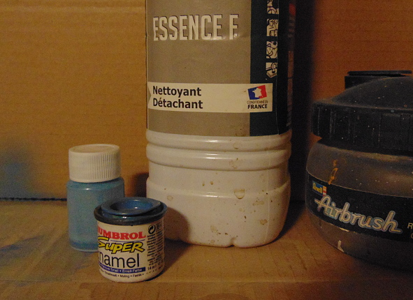

Mes parents m'ont prit de l'essence F, je ferrais un essai demain soir (l'aéro n'étant pas à portée ce weekend).
