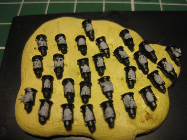

Pour les plus gros;
Après les avoir dégrappés, collage sur de la patkikol.
Vaisseau la SIRENE 1/150ème Réf 80893 Sirene10
Un peu de mastique sur les pastilles.
Vaisseau la SIRENE 1/150ème Réf 80893 Sirene11

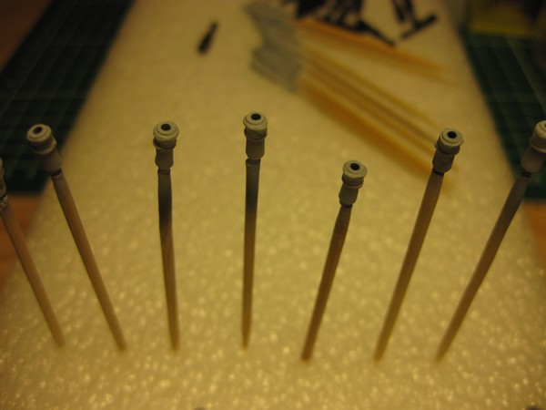

Ponçage et collage sur un pic à saucisse.
Vaisseau la SIRENE 1/150ème Réf 80893 Sirene12
Re-mastique pour coller au plus droit les bouches.
Vaisseau la SIRENE 1/150ème Réf 80893 Sirene17
Ponçage et apprêtage "pour voir".
Vaisseau la SIRENE 1/150ème Réf 80893 Sirene15
Collage de la bouche, masticage, perçage puis apprêt.
Vaisseau la SIRENE 1/150ème Réf 80893 Sirene14

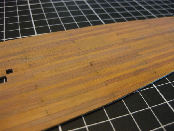

Puis pour le plaisir, essais de teintes bois sur le pont inférieur qui ne se verra pas non plus.
Vaisseau la SIRENE 1/150ème Réf 80893 Sirene19
J'ai gravé le bout des planches du pont afin de voir si c'était faisable pour ceux qui se verront.
Les différences de teinte sont trop prononcées, j'ai bien fait de faire un test sur cette partie!
Essai de mise en place à blanc.
Vaisseau la SIRENE 1/150ème Réf 80893 Sirene20
Mouuuais, c'est pas mal avec moins de contraste.

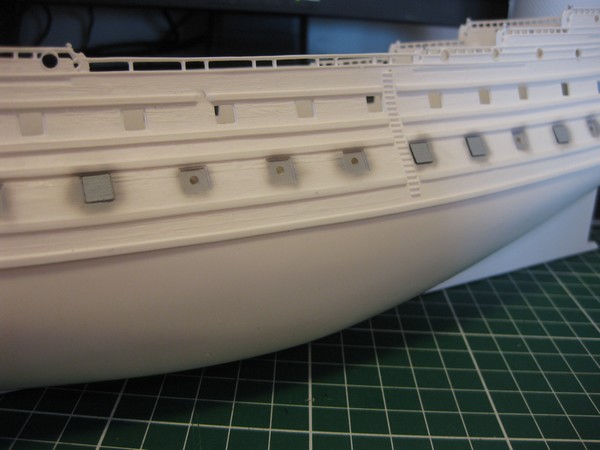

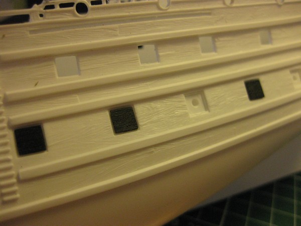

Vaisseau la SIRENE 1/150ème Réf 80893 Sirene22

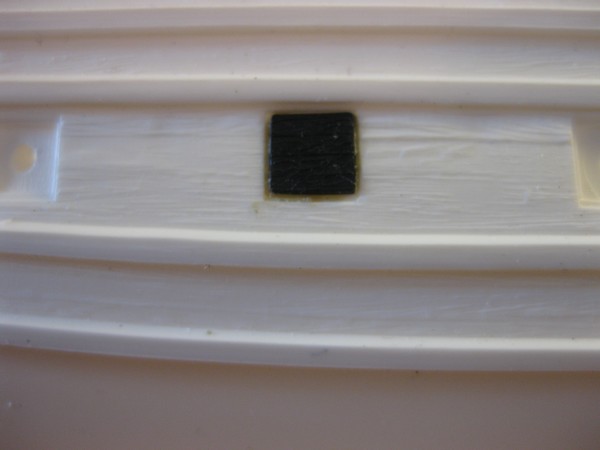

Je prépare donc ceux qui seront fermés et je malaxe une boule de mastic à deux composants.
Vaisseau la SIRENE 1/150ème Réf 80893 Sirene23
Un petit bout de mastic à la place choisie pour le mantelet...
Vaisseau la SIRENE 1/150ème Réf 80893 Sirene24
Cela permet de bien positionner la pièce au milieu et à la bonne profondeur.
Vaisseau la SIRENE 1/150ème Réf 80893 Sirene25
Le tour est joué.
Tous les mantelets fermés sont maintenant en place.
Vaisseau la SIRENE 1/150ème Réf 80893 Sirene26
Un passage d'apprêt pour préparer la peinture sur les fermés et pour peindre les ouverts.
Cela permet d'unifier la couche pour les tons bois à venir et de visualiser les fonds.
Vaisseau la SIRENE 1/150ème Réf 80893 Sirene27
Les fonds sont peints.
Vaisseau la SIRENE 1/150ème Réf 80893 Sirene28

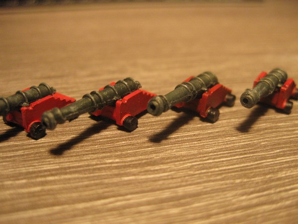

Passons aux canons "moyens".
Les "gros" du pont inférieur, en fait juste les bouts bien sûr, en sont au même stade.

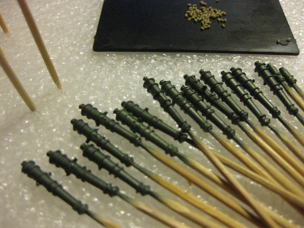

Peinture bronze avec un peu de noir mélangé.
Vaisseau la SIRENE 1/150ème Réf 80893 Sirene29
Les bidules en forme de crottes de mouches ne sont pas faits pour devenir des boulets.
C'est pour la proue, on verra ça plus tard.
Un jus noir dans les creux et une rehausse en brossant du clair sur les parties en relief, cela donne ça;

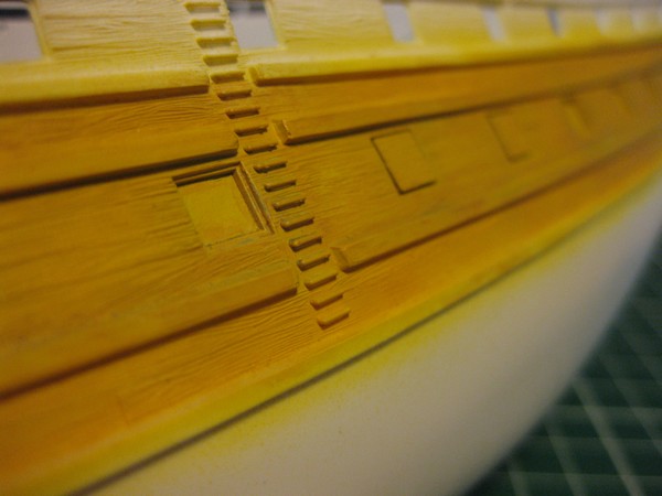

Petites avancées avec des essais de peinture toujours "pour voir".

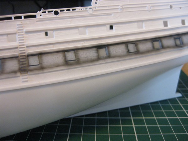

J'ai d'abord caché les fonds noirs du premier pont avec de la bande cache.
Vaisseau la SIRENE 1/150ème Réf 80893 Sirene31
J'ai ensuite passé de l'apprêt pour uniformiser le fond.
Vaisseau la SIRENE 1/150ème Réf 80893 Sirene32
Pour essayer, j'ai fait un ombrage en noir.
Vaisseau la SIRENE 1/150ème Réf 80893 Sirene33
Puis un passage de jaune d'or et une première couche d'un mélange de bois clair.
Vaisseau la SIRENE 1/150ème Réf 80893 Sirene34
Cela me permet de voir entre autres que l'ombrage ne ressort quasiment plus, cela ne sert à rien.
Le fond jaune permet de donner un aspect "doré aux teintes de bois, c'est voulu.
Deuxième passage de teinte.
Vaisseau la SIRENE 1/150ème Réf 80893 Sirene35
Enfin, une troisième couche.
En diluant les teintes cela permet de faire des "fondus" qui rendent pas mal.
Vaisseau la SIRENE 1/150ème Réf 80893 Sirene37
Voilà pour l'instant.
Reste quand même un jus de noir "peinture à l'huile" et peut être un brossage avec du blanc cassé pour diminuer l'effet "doré" un peu trop prononcé.
Ensuite les contours intérieur du premier pont en rouge et dépose des bandes caches...
C'est tout pour aujourd'hui.

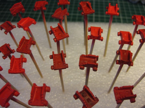

Petite suite du montage;
Il faut maintenant s'occuper des euuh... "chariots" (? Embarassed ) des canons dont les fûts sont prêts.
Il y a toujours ce foutu décalage et le ponçage est conséquent.
Puis je les colle sur des pics pour la mise en peinture.
Vaisseau la SIRENE 1/150ème Réf 80893 Sirene38
J'ai essayé plusieurs couleurs d'apprêt pour voir le résultat une fois la mise en peinture rouge et le vieillissement effectués.
Vaisseau la SIRENE 1/150ème Réf 80893 Sirene39
Du blanc, du gris, du rose.
J'ai ensuite passé un pré-ombrage en noir mais j'ai oublié les photos...
Puis passage du rouge.
Vaisseau la SIRENE 1/150ème Réf 80893 Sirene40
Peinture au pinceau des roulettes et vieillissement au noir. (peinture à l'huile)
Vaisseau la SIRENE 1/150ème Réf 80893 Sirene41
Voilà ce que cela donne, les différences dues au diverses couleurs d'apprêt sont plus voyantes en vrai.
Je retiendrai je pense le gris qui assombri à souhait le rouge trop "vif" pour ce genre de maquette.
Voici ce que cela donne une fois assemblé.
Vaisseau la SIRENE 1/150ème Réf 80893 Sirene42
Vaisseau la SIRENE 1/150ème Réf 80893 Sirene43
Cruelle macro, bonjour les défauts...
Bon, mais ces canons seront invisibles un fois installés dans le deuxième pont.
Je ferais plus attention pour les supérieurs qui malheureusement seront plus petits.
Pis deux trois trucs en plus pour les mettre en valeur. Wink
