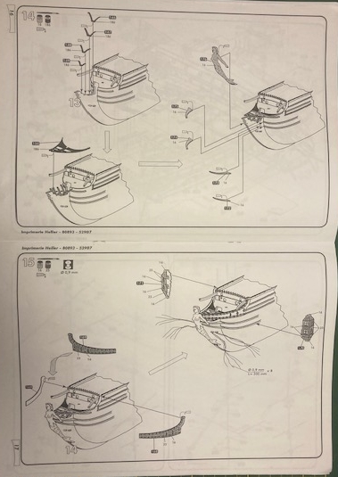

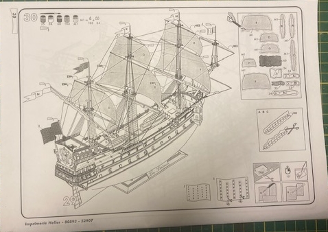

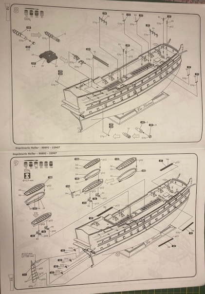

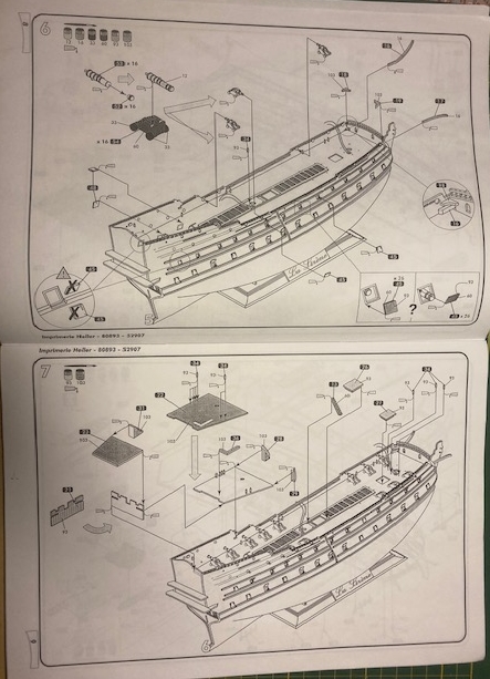

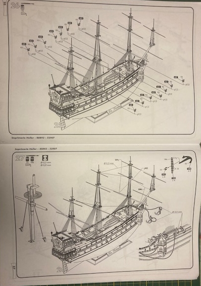

Et voici la notice
Et voilà. La notice est très bien expliquée. Comme pour tous les voiliers de cette époque, il y a une très jolie décration à faire et un beau travail de gréement. On verra bien ce que ça va donner.

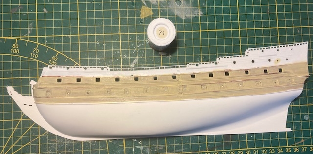

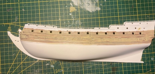

Début des travaux. Je vais essayer de respecter l'ordre de la notice.
J'ai donc commencé par la peinture blanche en bas de la coque, puis j'ai passé du marron (Tamiya XF 64) succintement.
Puis une fois bien sec, j'ai mis dessus une première couche de peinture Humbrol acrylic 71.
Avant de mettre une deuxième et ou troisième couche, je vais bien laisser sêcher.

Bien ce ton bois, bravo.
Dans la pratique les vaisseaux étaient systématiquement peints pour protéger les bois, et l'enduit blanc s'arrêtait à la ligne de flottaison.
Cela dit, une coque couleur bois est très esthétique et rappelle les maquettes d'arsenal.

Voilà la suite
J'ai mis une deuxième et troisième couche très superficielle, mais c'est une couche de trop. Tant pis.
En fait la troisième couche annule l'effet bois.
J'ai également passé dessus une couche de peinture Tamiya X 24, ce qui donne un ton ciré., j'ai commencé également le bleu (Heller), une première couche
La suite plus tard.
Thierry

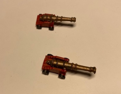

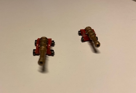

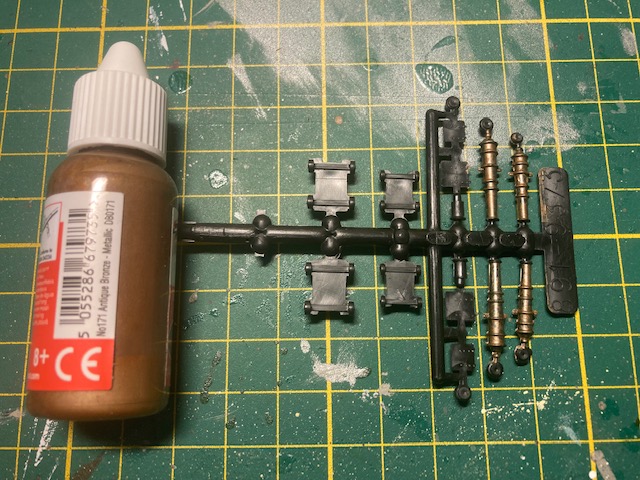

J'ai également commencé le montage des canons.
Tout d'abord, j'ai collé les bouches de canons. Pas évident car très droit et beaucoup de bavures de plastique.
La peinture antique Bronze de chez Humbrol est très bien.
Ensuite j'ai percé les embouts des canons, en utilisant à chaque fois une mêche de plus en plus épaisse.
Voilà le résultat.
A plus pour la suite, la coque est bientôt finit et il me reste encore beaucoup de canons à monter.
Thierry

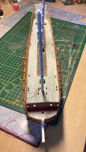

Bonjour à tous
Voilà la suite du voilier.
Fixation des deux batteries de canons. J'espère qu'ils sont bien fixés. (un petit coup de poncage dessous pour enlever la peinture et en principe avec de la colle ça tient).
Voici les photos
Puis j'ai fixé le deuxième pont.
(les mats sont juste là pour vérifier que les trous correspondent bien)
Maintenant je vais continuer à fabriquer les derniers canons.
Bonne soirée et merci à ceux qui suivent ce montage. Vos commenrtaires font plaisirs à lire.
