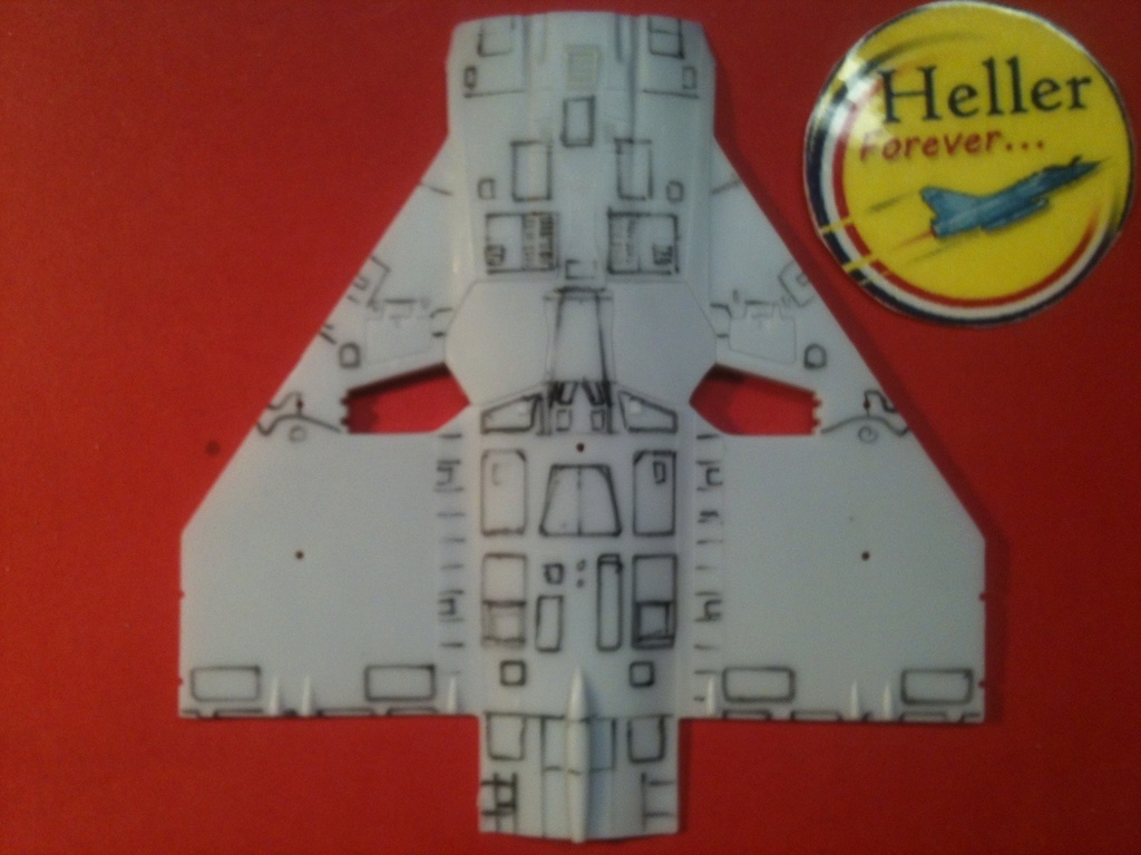

Décollage du B qui suit le même cheminement que ces confrères ...
Des outils pour graver, porte mine avec une pointe en carbure ... Et tout basiquement une pointe de compas ...
Ma préférence va au compas !
DASSAULT MIRAGE 2000 B Réf 80322 1/72ème Hell1081
Gabarits VERLINDEN ...
DASSAULT MIRAGE 2000 B Réf 80322 1/72ème Hell1082
Et les ailes prêtes ...
Encore merci Eric ...
DASSAULT MIRAGE 2000 B Réf 80322 1/72ème Hell1083
Et voilà à suivre ...

Merci Laurent, bon en travaillant pour mes photos qui montraient les dessous du 2000 et qui coup de bol comportaient un 2000 -5F, 1 2000 N et 1 2000 D (me manquait que le B ...) ... J ai pu visualiser les écopes et les grilles d aérations qui sur les N, D et je suppose B ne sont pas aux mêmes endroits que le C (RDM et RDY) et le -5F est identique au C plus ses aérations qui se situent derrière le train comme pour le N et le D.
A voir mais il semblerait que HELLER ai mis ses aérations à l envers sur le N et donc sur le B ... Il faut que je vérifie ...
En attendant le travail du jour ...
On retrouve le marquage réalisé en fin d aprem ...
DASSAULT MIRAGE 2000 B Réf 80322 1/72ème Hell1086
La gravure a elle été faites ...
Moins compliquée que je ne le pensais ...
DASSAULT MIRAGE 2000 B Réf 80322 1/72ème Hell1087
Ici la prochaine étape est le ponçage ...

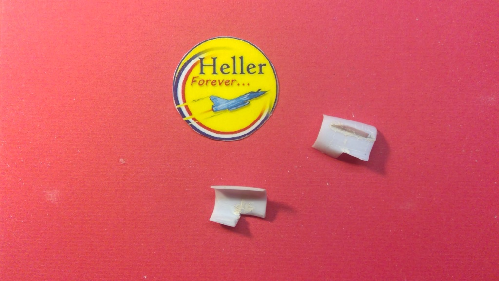

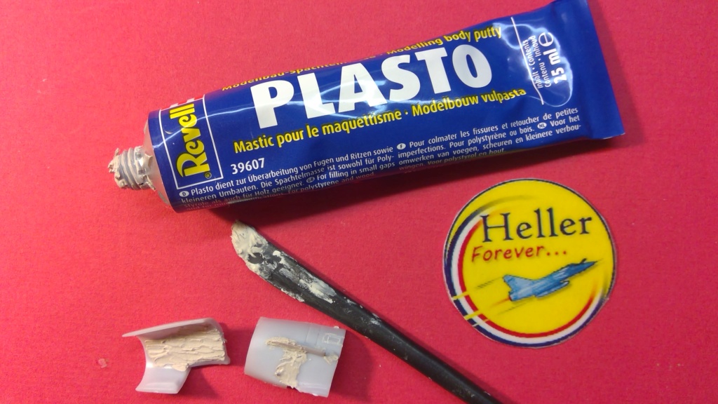

A l instar des versions déjà posté, je ré-attaque par le masticage des entrées d air ...
DASSAULT MIRAGE 2000 B Réf 80322 1/72ème Helle249
Comme pour les versions mono ... Le bi-place a les injections placés sur la cannelure du croupion ... Donc à reprendre avec mon stylo ...
DASSAULT MIRAGE 2000 B Réf 80322 1/72ème Helle250

Les entrées d air après gravures et ponçage, subissent une petite reprise au mastique ...
