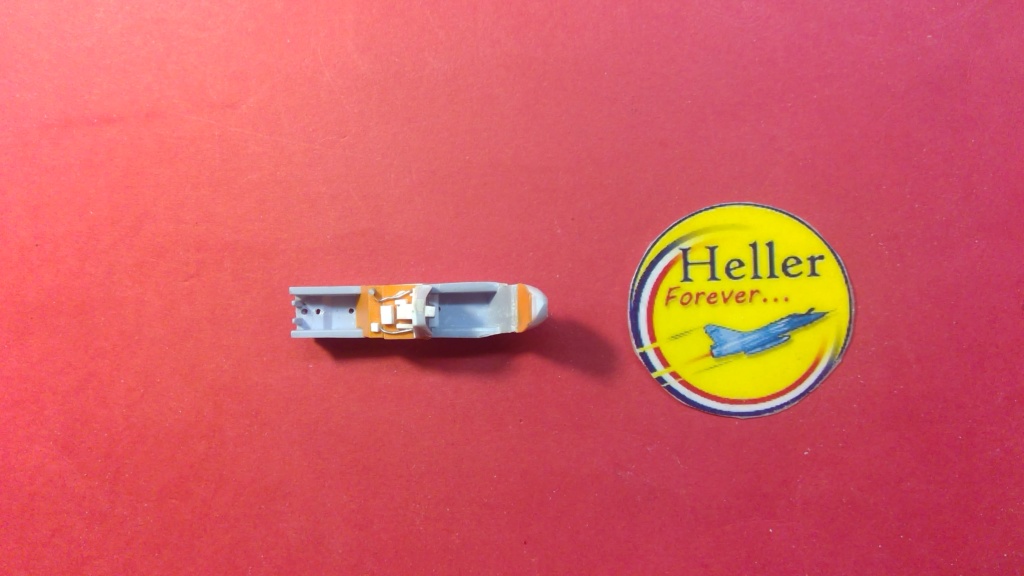

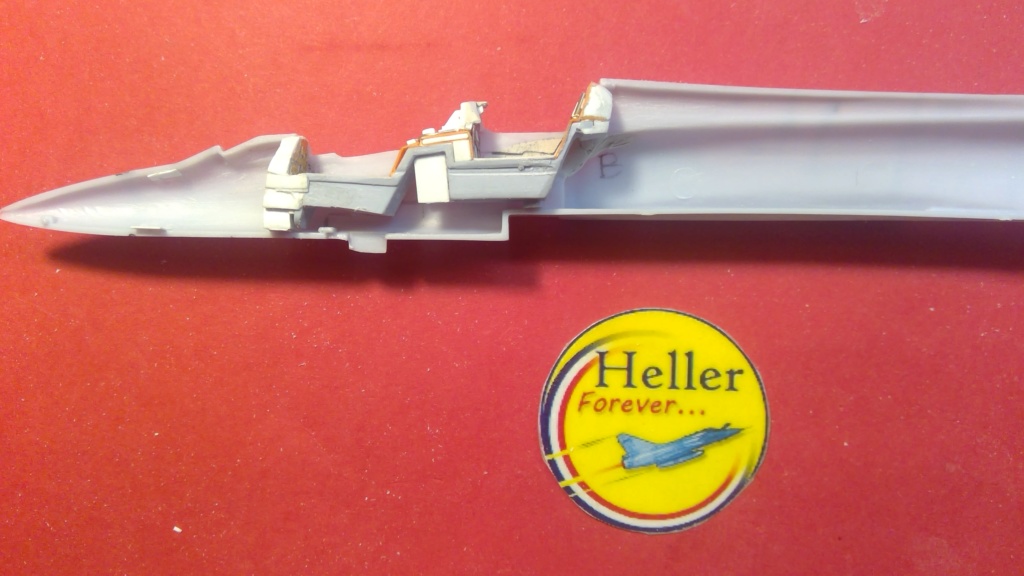

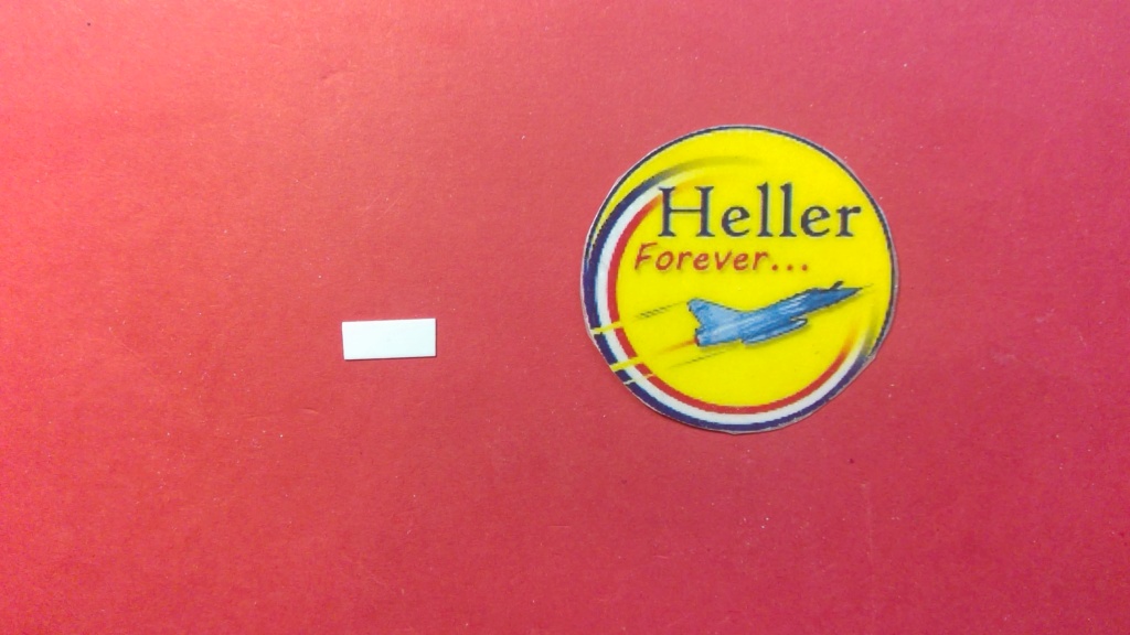

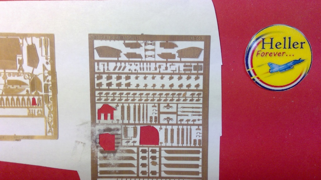

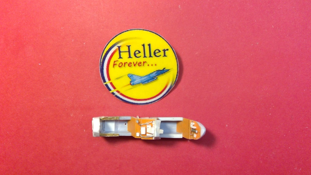

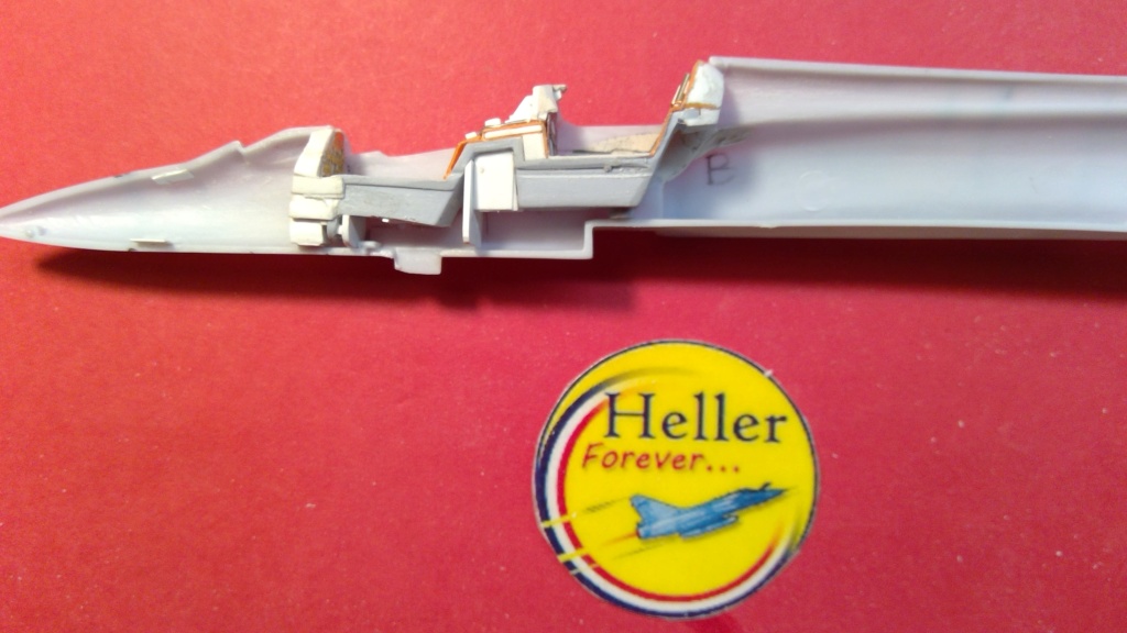

Message par Jacques Sam 18 Mai 2019 - 20:40
Après un passage avec une lime plate et en amincissant sur l arrière ... Le baquet rentre ... !
Ouf une bonne chose ...  Very Happy
DASSAULT MIRAGE 2000 B Réf 80322 1/72ème - Page 5 Helle187
J ai mis sur les cotés vers l arrière de la cloison du siège, un peu d épaisseur sur les cotés pour combler un léger défaut ...
DASSAULT MIRAGE 2000 B Réf 80322 1/72ème - Page 5 Helle188
J ai découpé comme pour le N, la partie de la cloison avant supérieur ce qui et je n ai pas changé d avis ... Ce qui me permet d affiner les palonniers et de positionner comme je le souhaite le tableau de bord ...
Sauf que comme je l ai fait en Ier ...  Very Happy J ai coupé cette partie d un bloc avant de la séparer ...  Very Happy Very Happy Very Happy
DASSAULT MIRAGE 2000 B Réf 80322 1/72ème - Page 5 Helle189
La rectification ...
DASSAULT MIRAGE 2000 B Réf 80322 1/72ème - Page 5 Helle191
Je colle sur la partie haute du tableau la photocopie papier ... En évidant le décrochement central ...
DASSAULT MIRAGE 2000 B Réf 80322 1/72ème - Page 5 Helle190
L ensemble collé ...
DASSAULT MIRAGE 2000 B Réf 80322 1/72ème - Page 5 Helle192
DASSAULT MIRAGE 2000 B Réf 80322 1/72ème - Page 5 Helle193
A suivre ...  Very Happy

DASSAULT MIRAGE 2000 B Réf 80322 1/72ème - Page 5 Helle335
Qui deviennent la cloison arrière du train avant ...
DASSAULT MIRAGE 2000 B Réf 80322 1/72ème - Page 5 Helle334
Dans une très fine bandelette d EVERGREEN, je redécoupe une barre carrée ...
DASSAULT MIRAGE 2000 B Réf 80322 1/72ème - Page 5 Helle336
Qui devient un renfort à l intérieur du train avant ...
DASSAULT MIRAGE 2000 B Réf 80322 1/72ème - Page 5 Helle337
Dans une autre taille d EVERGREEN ... Une nouvelle pièce ...

Le travail sur les baquets des biplaces touche au but  ...
La planche de photo-découpe REHEAT que j ai réservé pour le N comportait 4 consoles ...
DASSAULT MIRAGE 2000 B Réf 80322 1/72ème - Page 5 Helle357
J en récupère 2 ...
DASSAULT MIRAGE 2000 B Réf 80322 1/72ème - Page 5 Helle358
Que je positionne sur l avant ...
DASSAULT MIRAGE 2000 B Réf 80322 1/72ème - Page 5 Helle359

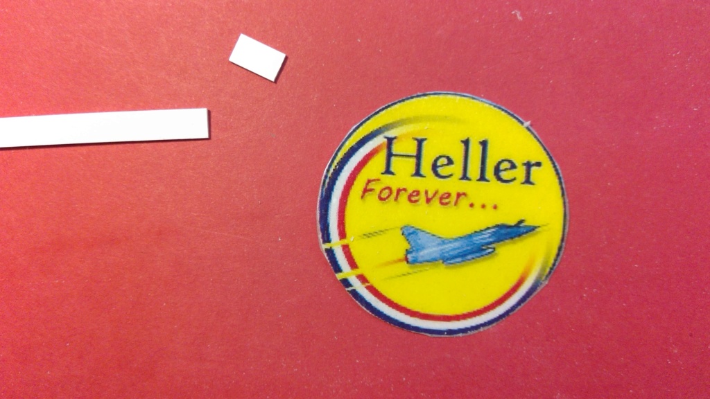

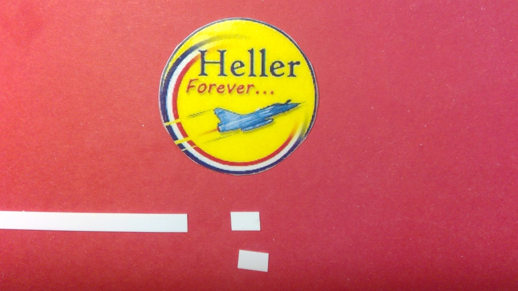

Sur l arrière des consoles latérales , il y a une sur épaisseur ...
Sur une recup d une fine bande d EVERGREEN, je colle 2 bandelettes derrières chaque consoles  ... Idem sur l arrière ...
DASSAULT MIRAGE 2000 B Réf 80322 1/72ème - Page 5 Helle360

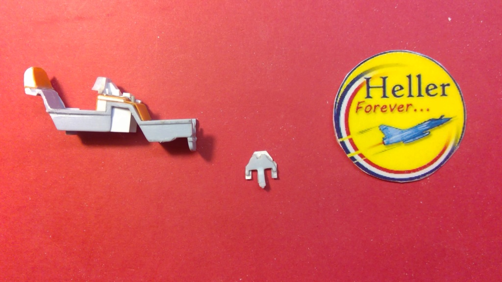

De la planche de photo-dec, je récupère aussi les palonniers ...
Comme j ai supprimé ceux que HELLER avait moulé, il me faut de nouveau support ... Tiré de fins rectangles ...
DASSAULT MIRAGE 2000 B Réf 80322 1/72ème - Page 5 Helle361
L ensemble est prêt ...
DASSAULT MIRAGE 2000 B Réf 80322 1/72ème - Page 5 Helle362
Mis en place sous le tableau de bord avant ...
Désolé la vue n est pas extra ...

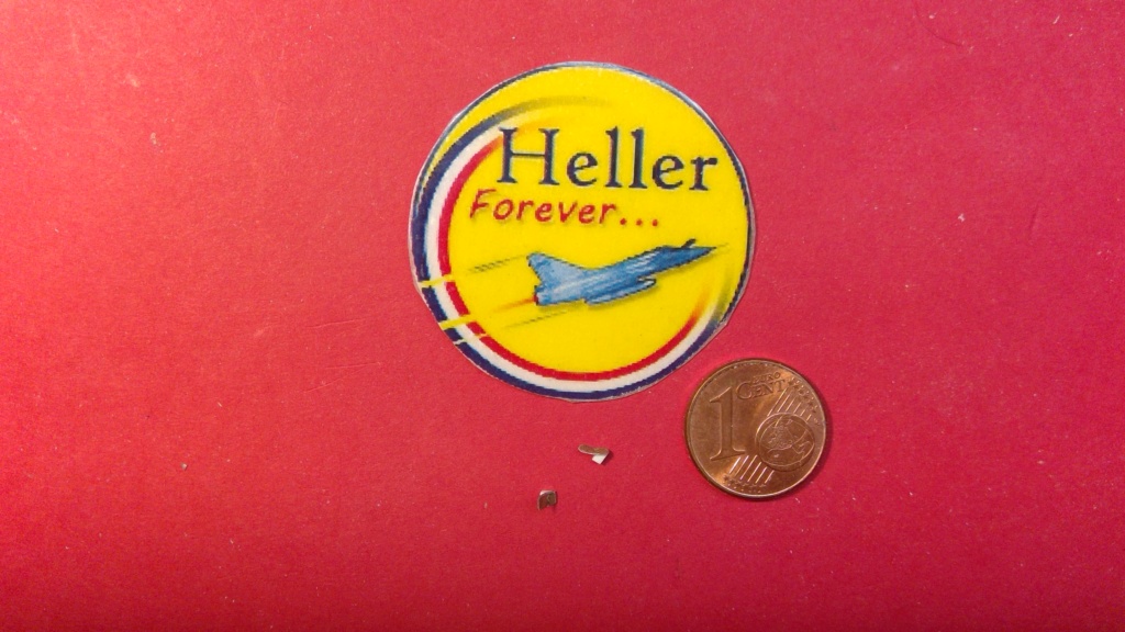

Reste de photocopie ...
DASSAULT MIRAGE 2000 B Réf 80322 1/72ème - Page 5 Helle364
Qui me permet de faire les palonniers arrières ...
Même démarche que pour les palonniers en photo-déc ...
