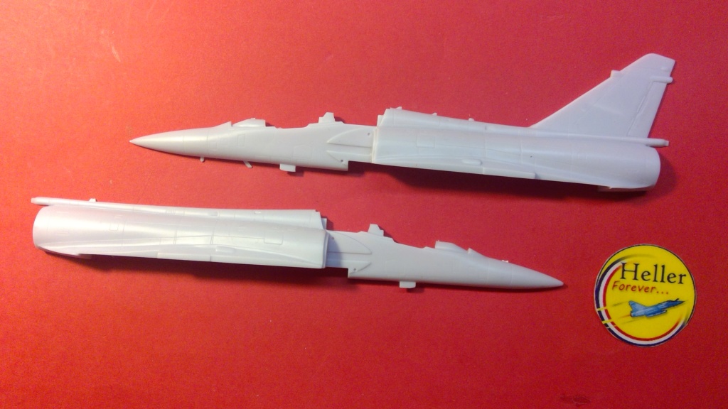

Toujours dans le travail de mes fuselages ...
Un constat, ce fuselage bénéficie d une très belle gravure en creux fine et relativement juste ... Ce qui devrait m occasionner peut de travail ...  Very Happy

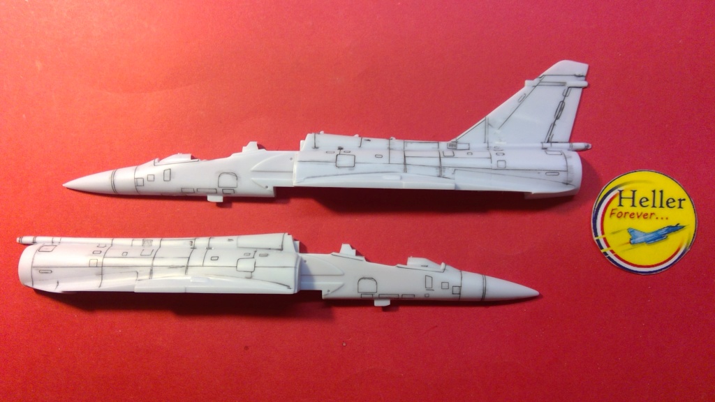

DASSAULT MIRAGE 2000 B Réf 80322 1/72ème - Page 3 Helle861
Marquages des panneaux et lignes manquantes ...
DASSAULT MIRAGE 2000 B Réf 80322 1/72ème - Page 3 Helle859
Un peu de mastique pour rectifier ici des erreurs de HELLER ...
DASSAULT MIRAGE 2000 B Réf 80322 1/72ème - Page 3 Helle860
A suivre ...

EN COURS Re: DASSAULT MIRAGE 2000 B Réf 80322 1/72ème
Message par Jacques Dim 3 Fév 2019 - 22:16
cm170 magister a écrit:Ah ben tant mieux si tu ne regraves pas, ça me rassure pour le mien un jour....
Bonne suite...
Dans la mesure ou tout parait juste ...  Pourquoi s enquiquiner ... ET la gravure est fine en plus ...
Les marquages noirs indiquent les reprises ...

Message par Jacques Mar 5 Fév 2019 - 17:34
Au final, je me retrouve avec 3 types de marquages plus ou moins jolis sur le sujet ... Les versions bi-places étant les plus jolis avec leurs fines gravures en creux ...

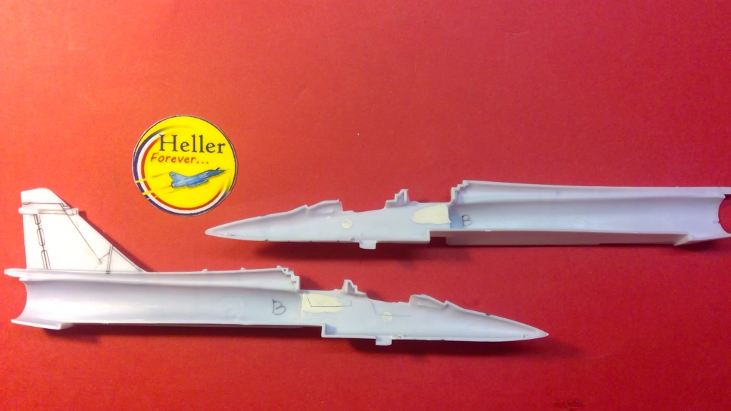

Message par Jacques Dim 10 Mar 2019 - 21:25
Je continue sur les bi-places ...

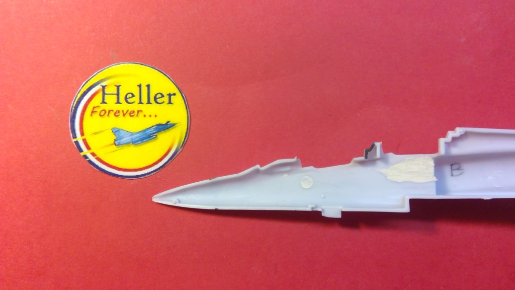

Après ponçage du mastic à l intérieur ...
Opération nécessaire à mes yeux pour cacher une pastille et le décalage sur les entrées d air ...
On voit les traits sur le mastic de l implantation du baquet (qui se situe 1mm sous le trait) ...

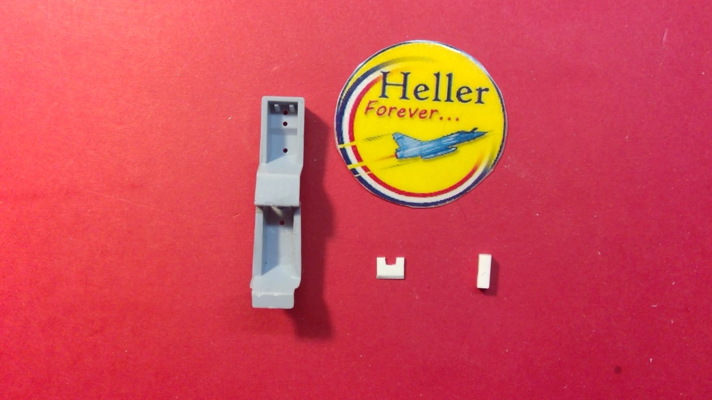

En cette fin de journée retour sur la partie centrale et la console arrière ...
D abord une chute d un intercalaire ... Et le baquet ...
DASSAULT MIRAGE 2000 B Réf 80322 1/72ème - Page 3 Heller66
Un petit rectangle est obtenus qui prendra place sur la partie centrale du baquet ...
DASSAULT MIRAGE 2000 B Réf 80322 1/72ème - Page 3 Heller64
