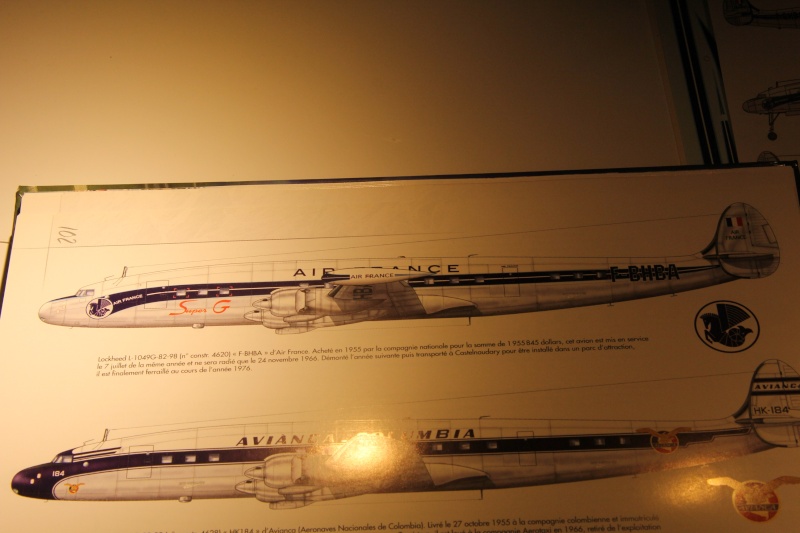

Là où je m'interroge, c'est que cette planche est déclinée du livre ci-dessous (superbe d'ailleurs) mais entre le profil de l'avion de Renaissance et celui du livre, il ya des différences, notamment le nombre de hublots. De plus le kit heller a un nez pointu, l'avion de Renaissance et du livre ont des nez ronds ; bref, j'ai dû me rabattre sur un kit de conversion résine pour faire une greffe de nez.
Le livre:
LOCKHEED L-1049 SUPER G CONSTELLATION Réf 80314 Img_2723
L'extrait du livre:
LOCKHEED L-1049 SUPER G CONSTELLATION Réf 80314 Img_2724

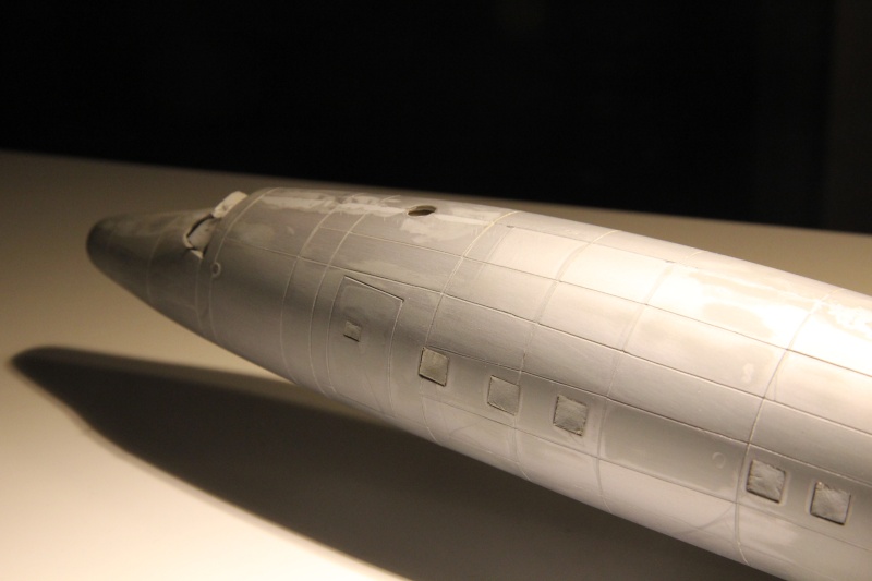

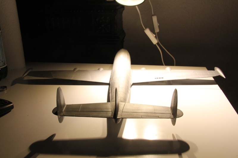

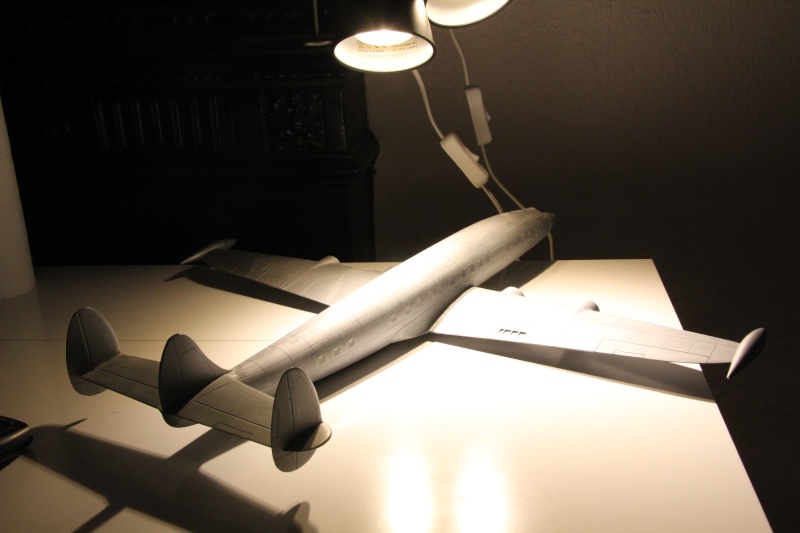

Mais ces questions sont rien par rapport à la mission que je me suis fixée : graver en creux cet appareil!!...Chose que je n'avais jamais faite et qui me tentait bien, l'avion en vaut le coup.
Donc achat de bande auto-collante Dimo pour l'arrondi du fuselage, pointe à graver et X acto fin, petit réglet metallique pour les lignes droite des ailes et empennage et une bonne dose de patience.
Je me suis contenté de suivre les lignes de structure Heller et pour l'instant 95% de la gravure est faite.
Voici en photo ce que ça donne:
LOCKHEED L-1049 SUPER G CONSTELLATION Réf 80314 Img_2726
LOCKHEED L-1049 SUPER G CONSTELLATION Réf 80314 Img_2727
LOCKHEED L-1049 SUPER G CONSTELLATION Réf 80314 Img_2728
LOCKHEED L-1049 SUPER G CONSTELLATION Réf 80314 Img_2729
LOCKHEED L-1049 SUPER G CONSTELLATION Réf 80314 Img_2730
LOCKHEED L-1049 SUPER G CONSTELLATION Réf 80314 Img_2731
LOCKHEED L-1049 SUPER G CONSTELLATION Réf 80314 Img_2732
LOCKHEED L-1049 SUPER G CONSTELLATION Réf 80314 Img_2733
LOCKHEED L-1049 SUPER G CONSTELLATION Réf 80314 Img_2734
LOCKHEED L-1049 SUPER G CONSTELLATION Réf 80314 Img_2735
LOCKHEED L-1049 SUPER G CONSTELLATION Réf 80314 Img_2736
LOCKHEED L-1049 SUPER G CONSTELLATION Réf 80314 Img_2737
LOCKHEED L-1049 SUPER G CONSTELLATION Réf 80314 Img_2738

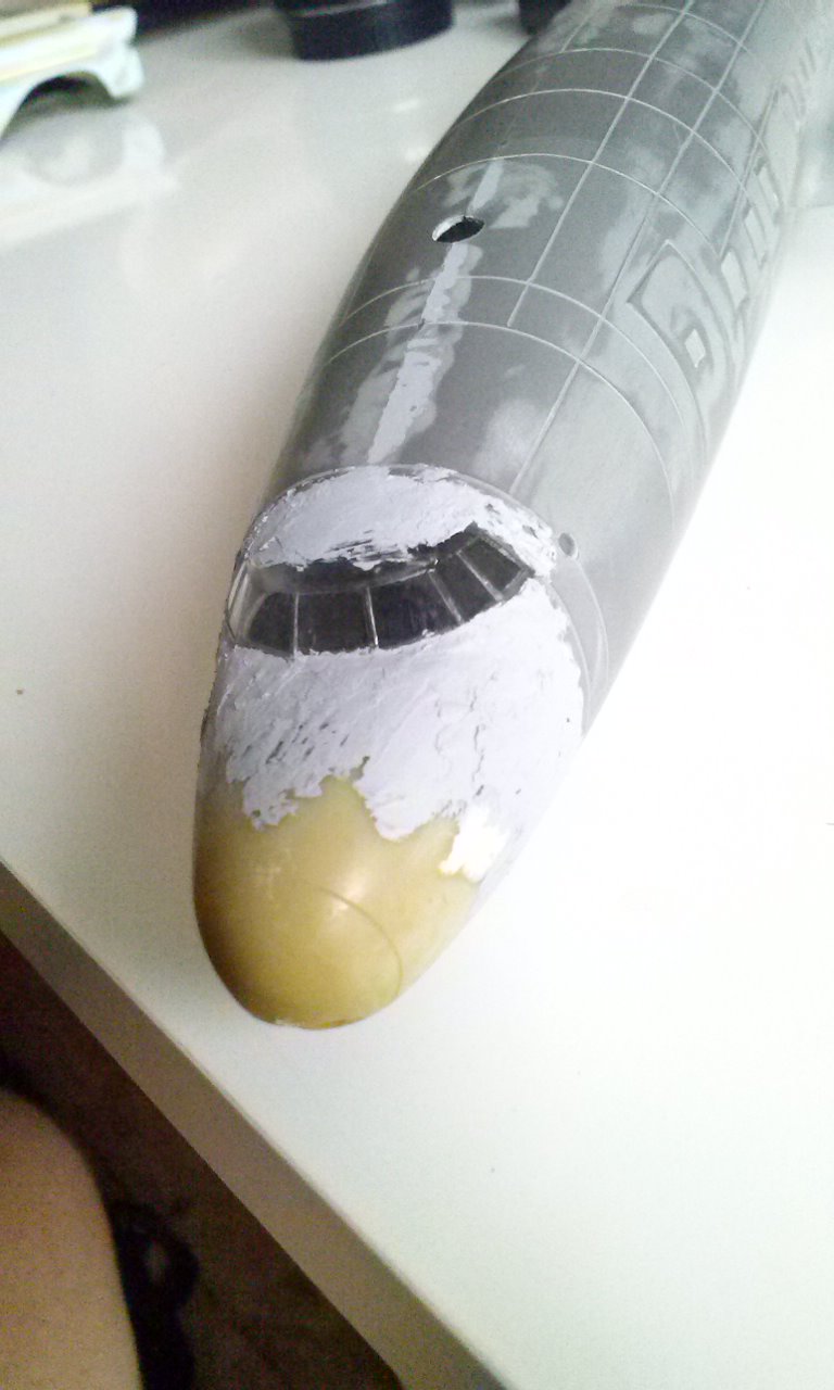

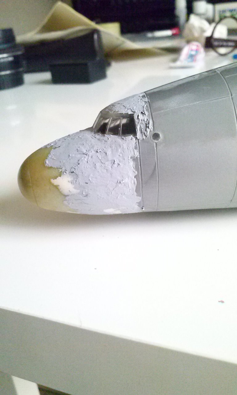

Voilà ce que ça donne avec la greffe du nez en résine de chez HaHen :
Le kit comprend 2 nez identiques, des roues en double qui rejoindront la boîte à rabiot et des casseroles d'hélice:
LOCKHEED L-1049 SUPER G CONSTELLATION Réf 80314 Cam01916
J'ai découpé le nez long au niveau de la courbure du pare-brise, puis collé le nez court et j'ai commencé les opérations de mastic :
LOCKHEED L-1049 SUPER G CONSTELLATION Réf 80314 Cam01917
LOCKHEED L-1049 SUPER G CONSTELLATION Réf 80314 Cam01918
LOCKHEED L-1049 SUPER G CONSTELLATION Réf 80314 Cam01919
LOCKHEED L-1049 SUPER G CONSTELLATION Réf 80314 Cam01920

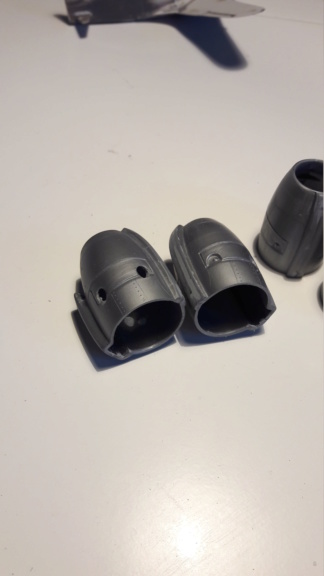

Au niveau des carénages de moteurs, je creuse l'emplacement des pots d'échappement pour y placer du tube de plastique et ainsi détailler les pots d'échappement pas du tout représentés sur le kit Heller :
LOCKHEED L-1049 SUPER G CONSTELLATION Réf 80314 20180646
LOCKHEED L-1049 SUPER G CONSTELLATION Réf 80314 20180645
LOCKHEED L-1049 SUPER G CONSTELLATION Réf 80314 20180647

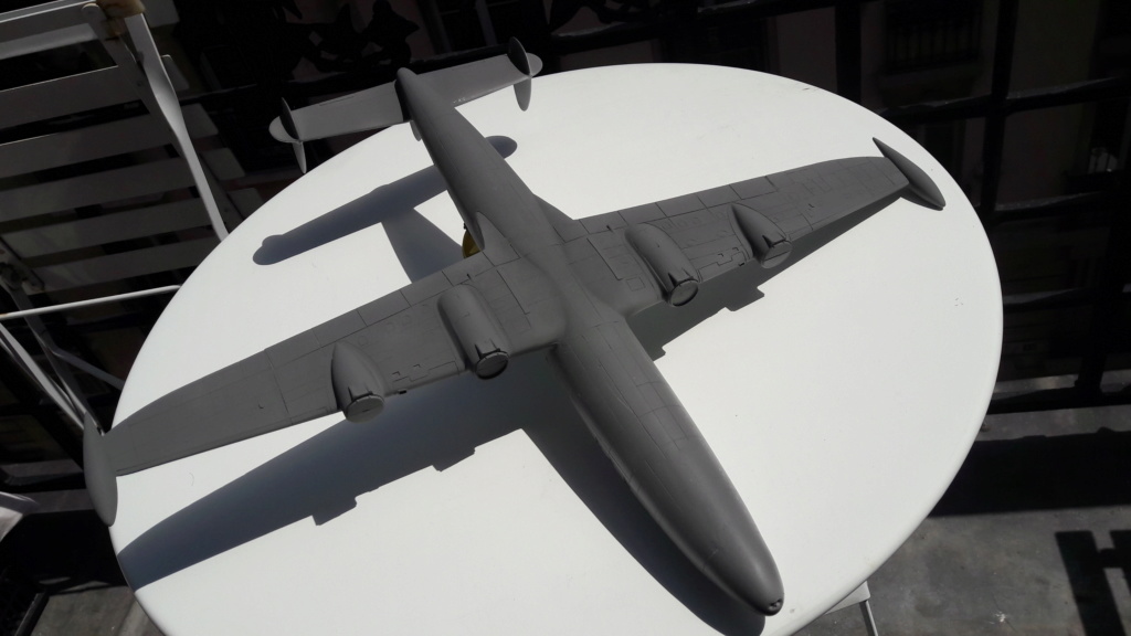

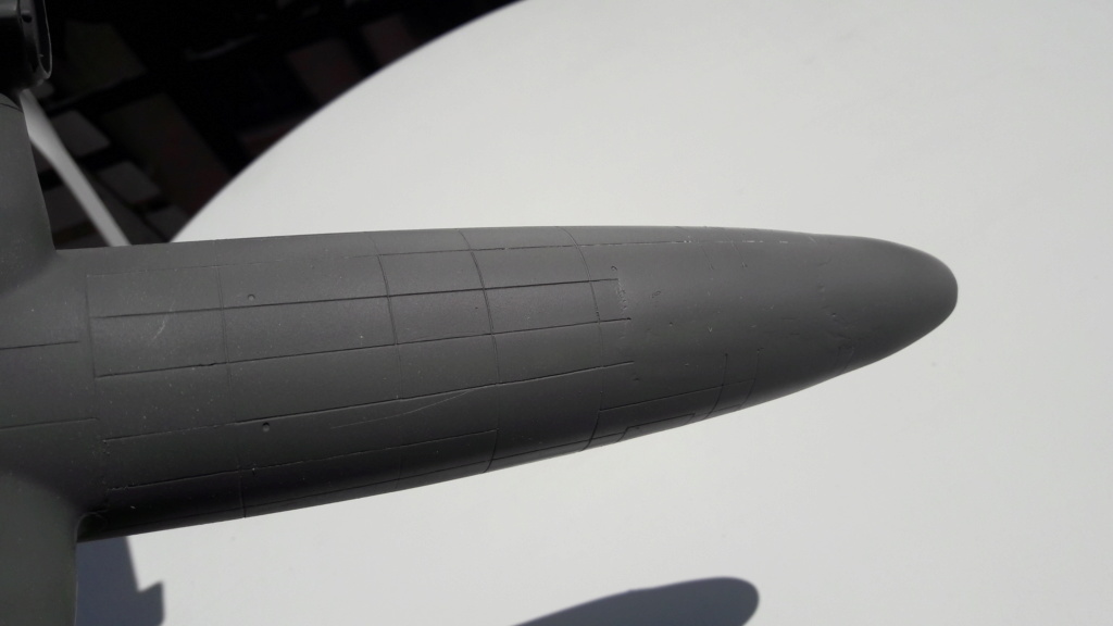

Afin de voir un peu mieux où j'en suis, une couche de gris foncé est passée pour faire ressortir les points à corriger :
LOCKHEED L-1049 SUPER G CONSTELLATION Réf 80314 20180648
LOCKHEED L-1049 SUPER G CONSTELLATION Réf 80314 20180649
LOCKHEED L-1049 SUPER G CONSTELLATION Réf 80314 20180651
LOCKHEED L-1049 SUPER G CONSTELLATION Réf 80314 20180652
LOCKHEED L-1049 SUPER G CONSTELLATION Réf 80314 20180653
Reste encore à faire comme graver les trappes de trains d'atterrissage avant et au niveau des moteur. L'avion sera représenté sur socle donc les trappes doivent être fermées.

A mon avis les gravures sont trop profondes compte tenu de l 'échelle ;0.1 mm =7.2 mm, or  les tôles de l'avion en réalité sont très ajustées; au 72 eme on ne doit pas les voir.
