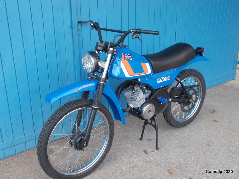

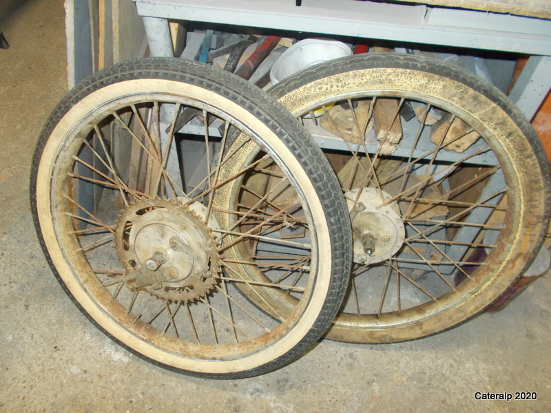

J'ai eu une jante pour la 50EV enduro
, si j'ai la patience de faire des maquettes je n'ai pas celle pour apprendre à rayonner les roues ...Donc je sous traite à mon fils !
j'ai rénové le moyeu , ensuite il a remonté une belle roue .
Voilà enfin sur ses roues
Il y a encore du boulot , mais la machine commence à bien ressembler a ce qu'elle était dans sa jeunesse.
Re: Mes Mobylettes
Quelle allure..
Bravo au sous-traitant..
Cette EV semble neuve..

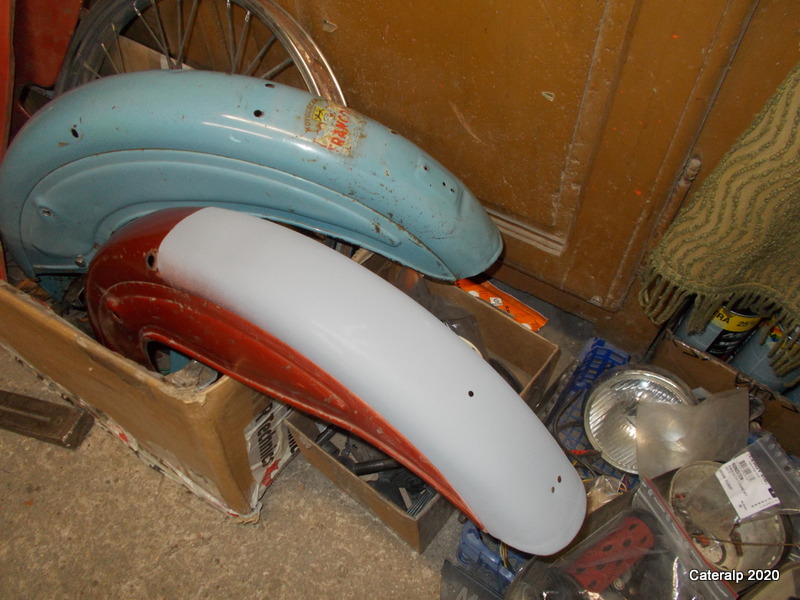

L'année 2020 est définitivement la plus bizarre que l'on ai connu je pense ...
Entre les restrictions de sorties , les bourses et salons annulés pour la recherche de pièces , mes Mobylettes cela devient comme les maquettes , plein de commencées , rien de terminé !
Donc début d'un chantier non prévu de suite , remise si ce n'est à neuf mais dans un état de présentation digne de son "prestige " de la SP50 à phare rectangulaire acheté il y a peu en état minable .Cette version n'est pas la plus mythique du modèle ( le premier modèle à réservoir "Mottaz") http://motobec.fr/les-sp50-et-spr.html, mais surement l'un des moins courants .
Jantes à changer
Les amortisseurs sont démontables en partie pour les nettoyer , mais hélas la partie hydraulique est sertie donc pas restaurable elle restera telle quelle .
Le garde boue arrière cassé par le poids qu'il a supporté par l'intermédiaire d'un porte bagage souvent trop lourdement chargé a été ressoudé .
La tôle est fine le soudage d'une pièce même avec un poste à soudure semi automatique de carrossier n'est pas facile , c'est un peu comme du maquettisme il faut être méticuleux et patient
Jantes à changer
Re: Mes Mobylettes
bravo pour la soudure , beau boulot !!
Re: Mes Mobylettes
Tu sais c'est marrant quand j'avais 13/14 ans je voulais faire prof d'anglais ou carrossier ...j'ai fait ni l'un ni l'autretoubib a écrit:bravo pour la soudure , beau boulot !!
Jmichel![]()
Quand j'ai refait la carrosserie de ma Juvaquatre j'ai passé des heures et des heures à travailler la tôle , et là maintenant je soigne mes vieilles tôles de Mobylette .
Les vieilles tôles fines c'est difficile car la soudure perce très vite , il faut souder point par point calmement en laissant refroidir entre les points cela demande beaucoup de patience ...comme les maquettes .

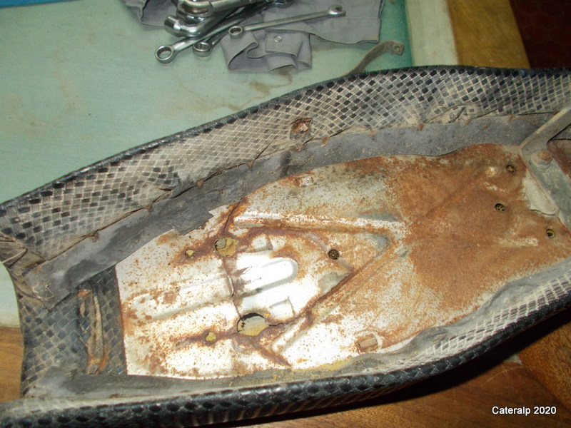

La selle de la SP50
L'assise en tôle est cassée , à ressouder et à renforcer
La mousse est totalement morte , l'amie qui me refait mes selles devait encore faire des miracles et pouvoir récuperer le tour en skai gaufré ( très à la mode dans les années 60 pratiquement pour ne pas dire introuvable maintenant )
