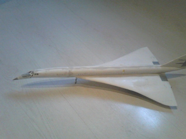

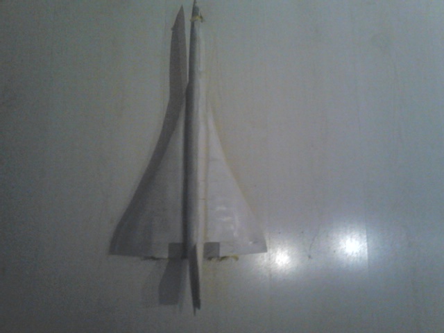

Message par aurelien wolff Dim 17 Avr 2022 - 17:07
j'ai fini de poncer les reliefs et du faire quelques reprises au mastic, par contre j'aimerais savoir, puis-je utiliser ce cutter pour la regravure? j'ai essayé de garder un maximum de la gravure en relief pour garder le charme de la maquette

Message par Jacques Dim 17 Avr 2022 - 19:36
La gravure au cutter est une fausse bonne idée ... Car en passant ta lame tu n enlèves pas la matière mais tu la sépares avec une épaisseur ... Et si tu ponces tu repousses la lève de la coupe dans la séparation ...
La meilleure solution reste une pointe de compas ou un outil ad hoc ...
