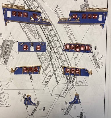

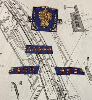

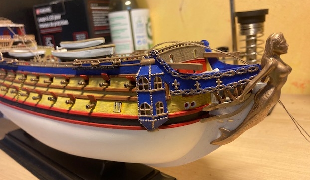

Bonjour à tous
La pluie de ces derniers jours a permis d'avancer la Sirène.
Voici donc la déco du chateau arrière.
Et une fois montée, ça donne cela :
Voilà, je vais attaquer le gréément. Il reste quelques détails (comme les lampes) mais je les mettrais une fois le gréément terminé car trop fragile.
Pour le gréément, je vais rester fidèle aux voiles en tissus, mais je vais suivre le plan et remonter les voiles du bas des trois mâts.
A plus et bonne maquette à vous.
Thierry
