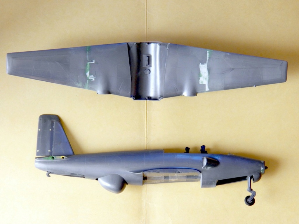

Le point sur l'avancement des travaux :
-- Le fuselage est terminé d'être poncé
-- J'ai commencé la gravure des contours des surfaces mobiles. À ce propos, je recherche un plan dessus-dessous de l'Alizé.
Mésaventure : J'ai voulu utiliser le fameux "Perfect Plastic Putty", un mastic acrylique. Eh, bien, il n'est pas si "perfect" que ne le prétendent certains "experts", car il rétracte beaucoup et n'accroche pas toujours bien sur les surfaces... J'en suis donc revenu à mon bon vieux "Green Putty".
Je ferai des photos plus tard.

Une vue du comblement des retraits du "Perfect Plastic Putty (en blanc) par le "Green Putty". Comme mastic, j'utilise occasionnellement le "Milliput". à deux composants.
J'ai aussi fermé optiquement le fond du carénage de la tuyère latérale. Ce sera peint, plus tard, en noir, en même temps que l'intérieur de l'habitacle.

Petite avancée d'aujourd'hui :
Masticage et ponçage des joints des plans fixes de profondeur ; aucun souci :
Et tentative de représentation des glissières des vitres latérales avant. Non reproduite par Heller, la surface en arrière de ces vitres est en creux avec, en haut et en bas, les glissières. Repoussées vers l'arrière, ces vitres dépassent, en épaisseur, franchement le profil du toit du cockpit :

Aujourd'hui, j'attaque le traçage du patron qui va me servir à graver les aéro-freins qui, bien que désactivés, étaient encore présents sur l'Alizé N°03.
Je n'oublie pas de terminer les "petits bonshommes" ni de continuer les cockpit.
En cherchant à confectionner les aérofreins le plus précisément possible, je me suis rendu compte que les proportions par rapport à l'emplacement des dits aérofreins, le hublot "radar" et la cocarde n'étaient pas correctes.
Je me suis servi du plan au 1/100 et des profils au 1/72 du Fana N°94 pour ce faire. Le plan est bien à l'échelle dite, mais les profils sont au 1/72,51. L'erreur semble minime, mais montée au 1/50, ça compte !
Le problème provient aussi des détails : les aérofreins représentés ne sont pas valables. Aïe ! j'ai été piégé ! En plus, selon les profils, les cocardes du Fana ont un diamètre de 830 mm (11,5 mm au 1/72,5) et celles de Heller ont un Ø de 18 mm, soit 900 mm dans la réalité... Perso, je ne connais pas le Ø exact et officiel, des cocardes de l'Alizé...
Par acquis de conscience, j'ai mesuré la maquette Heller qui est vraiment bien au 1/50. Le seul détail vraiment faux, est le radôme qui est trop en arrière de 4 mm et la queue du raccord karman trop longue de 2,5 mm. Nous n'allons pas chipoter pour si peux, vu l'âge de la maquette et le but recherché pour sa restauration.
Ajout, le 15 août 2022 :
Constat navrant : j'ai trois plans de l'Alizé et aucun ne correspond à un autre ; le pire est un plan anglais... mais le plus surprenant sont les différences que l'on trouve chez un même auteur, dans un même ouvrage... Finalement, une photo a tranché la question.
Ayant déjà gravé les aérofreins hier samedi, je les ai repris ce matin.
