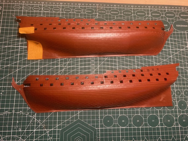

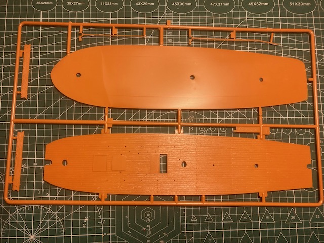

Voci les photos de la maquette.
Une des coques est légèrement cassée d'où le ruban adhésif
C'est une maquette que j'ai achetée d'occasion sur le Bon Coin. Il y a un petit peu de casse mais on va pouvoir remettre en état (coque cassée à un endroit et un petit mat cassé mais qui se recolle sans problème) et les voiles qui sont également en mauvais état, mais comme je vais mettre du tissu, le bateau va être opérationnel à la construction.
Voilà, je vais commencé doucement par la peinture de la coque, qui va quand même prendre du temps.
Bonne soirée

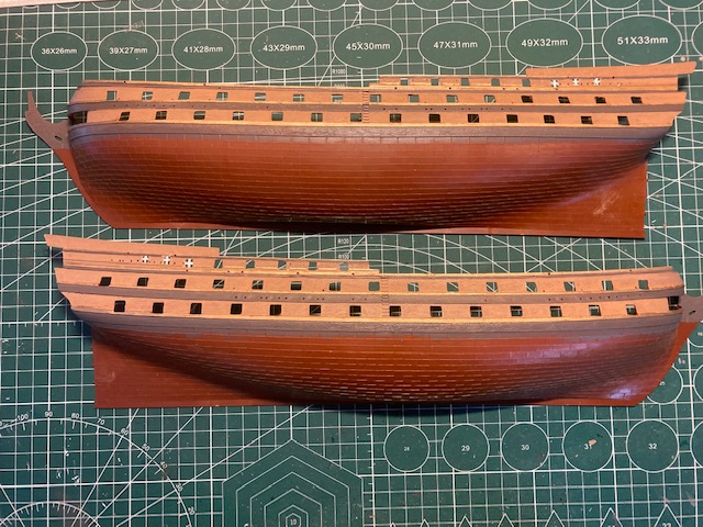

Et voilà, c'est parti, mais tout doux.
J'ai commencé par le rouge à l'intérieur des coques et sur les côtés des sabords.
Sur une demi-coque, j'ai fait des essais de peinture.
Pour le bois clair, j'utilise le XF 52 de chez Tamiya mélangé avec du blanc pour l'éclaircir.
Pour le bois foncé, le n° 98 de chez Heller.
Pour le bois très clair pour les ponts, j'utilise le n° 71 de chez Humbrol Acrylique
Enfin les couleurs Or et Bronze (pour le coque) je vais utiliser les n° 16 et 12 de chez Humbrol Enamel.
Pour les canons je vais voir pour essayer des rajouter un peu de noir au bronze antique. Je ferais des essais.
Toutes les peintures se feront aux pinceaux. J'utilise l'aéroraphe uniquement pour le camouflage des avions et des blindés. Pour les voiliers j'ai toujours tout fait au pinceau, donc je ne change pas mes habitudes.
Bon dimanche
Thierry

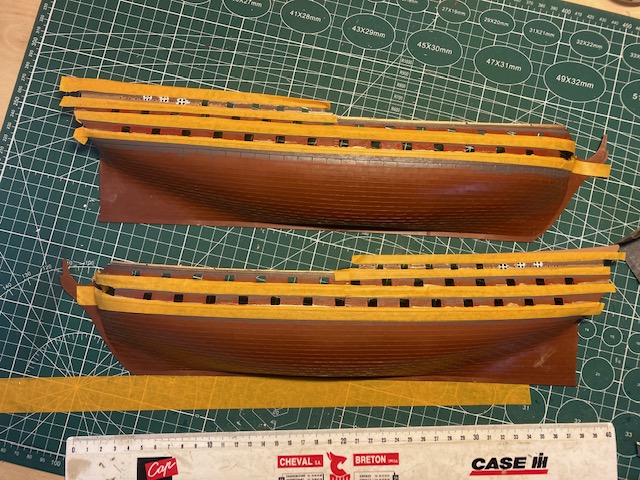

Bonjour à tous
3 jours sans aller sur le sîte et je viens de voir qu'il y a plein de projets qui ont avancé. Je vais voir cela tranquillement dans la journée.

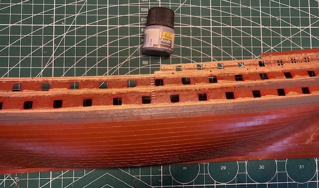

Me concernant pour le Glorieux, une toute petit avancée. J'ai posé une petite bande de ruban adhésif sur la couleur or. Une petite découpe au cutter contre la partie saillante et deux couches de peinture bois foncé.
Je préfère faire dans ce sens que mettre la peinture en premier sur les partie en creux et ensuite la peinture sur la partie saillante.
Bon il y a encore du travail car il y a plusieurs bandes à faire. Cependant je vais mettre en "stand by" quelques jours car j'ai enfin reçu les rambardes commandées auprès de l'Arsenal (ils étaient en rupture de stock). Je vais donc pouvoir finir le Richelieu et le Strasbourg
Quelques photos
J'enlève le ruban adhésif rapidement (dès la deuxième couche) pour éviter d'enlever de la peinture or.
Et voilà, c'est bien droit.
Bonne journée
Thierry

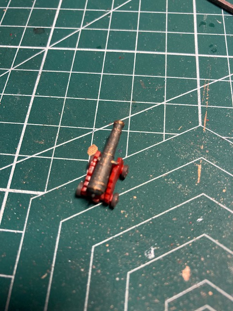

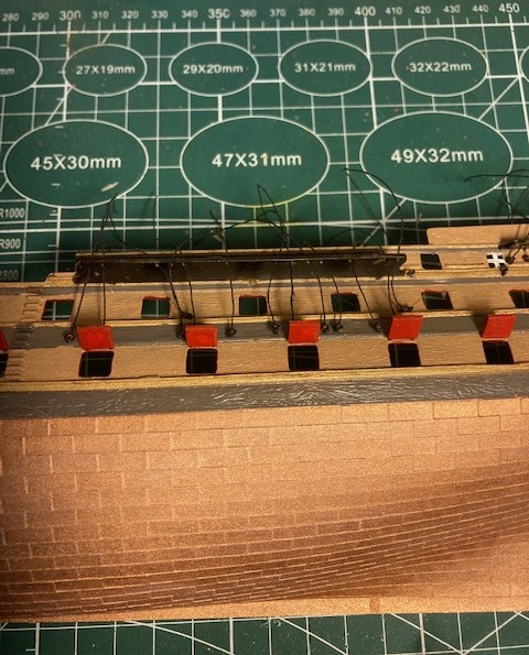

Et voilà, c'est reparti.
Toujours sur la peinture de la coque. Mis en place de la peinture bois foncé (Heller n° 98).

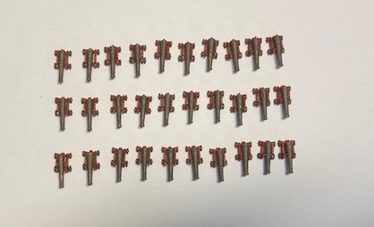

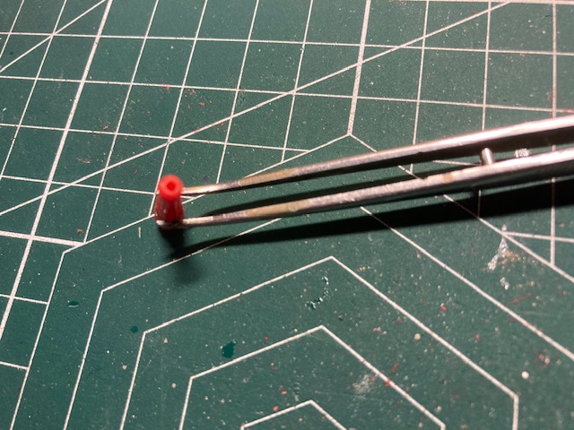

En attendant, construction des canons.
Petite modification, les bouches des canons n'ont pas été creusées.
Donc utilisation de petites mèches pour percer les bouches de canons, avec dimètre différent en fonction de la grosseur des canons (trois types différents)
Et voilà le premier canon. les autres vont suivre tranquillement.
Bon il y a 74 canons à faire. Je vais prendre mon temps.
Bonne journée
Thierry

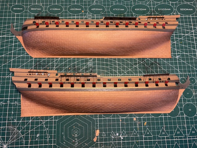

Petite avancé du Gloreux avec la mise en place de la peinture bois clair (Tamiya XF 52 avec un peu de blanc).
Il me reste maintenant la peinture "zinc" et quelques retouches de rouge au niveau des sabords.
Ensuite quelques jours de repos, direction le sud de la France.
Bonne journée à tous et bonnes maquettes
Thierry

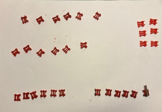

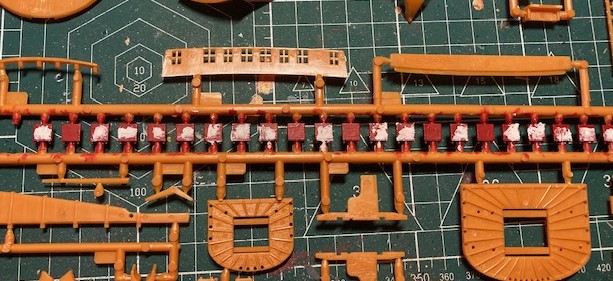

Après quelques jours de vacances dans le Sud, retour au froid. Chez nous il faut encore chauffer.
Et comme Jacques et Soldier of Fortune, je dois aussi finir mon bois pour les hivers prochains.
Mais comme il pleut aujourd'hui, je me suis remis tranquillement sur le Glorieux.

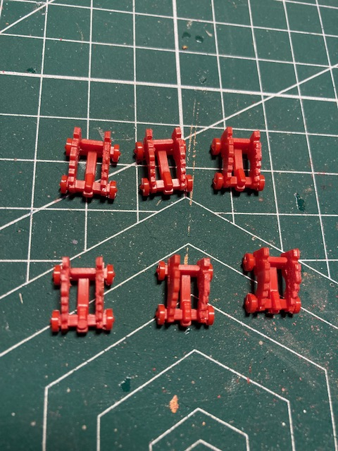

Toujours sur le montage des canons. C'est long. Je vais déjà faire les canons de la 1ère batterie. Le problème c'est le ponçage des ronds de moulage sur les flasques. Mais bon on est pas pressé.
Quelques photos.
On voit bien les ronds de moulage. Même si ce côté des flasques va à l'intérieur des affuts de canons, et ne devraient pas se voir, je préfère les poncer pour que tout soit propre.
Après ponçage.
Après collage. Il reste deux couches de peinture à mettre et à peindre les roues en noir.
Quelques photos.
Après ponçage.

J'ai finit le montage des affuts de canon de la première batterie. Il reste encore une deuxième couche de rouge à mettre sur certains.
Montage du premier canon (il est un peu de travers)
J'ai passé une légère patine de bronze sur le canon. Il me reste encore l'embouchure du canon à terminer.
Parralèlement au montage des canons, j'ai commencé la peinture des mantelets. Là aussi du ponçage pour l'intérieur (qui est visible car sabords ouverts). Certains rond de moulage sont en creux et donc nécéssité de mettre du mastique.
On va laisser sécher tout ça et peut-etre à demain.

Mauvais temps sur l'est de la France, donc je me remets un peu au Glorieux. J'ai également pris le temps de suivre les constructions des différents navires sur le site et je suis particulièrement ceux le Phenix et le Foch. Bravo à eux.
Pour le Glorieux, j'ai terminé les deux demi-coques. J'ai pris soin des fixer auparavant les mantelets (poncés et peints) les anneaux et les portes-haubans ainsi que les fils pour la fixation des haubans.
J'ai également terminé les 30 canons de la première batterie.
Quelques photos
Les mantelets poncés et peints.
Les 30 canons de la première batterie. Le perçage des bouches de canon s'est bien passé. J'en ai raté deux (mauvais centrage). Ca tombe bien, il m'en faut que 28.
Les deux demi-coques.

Courageux de ta part d avoir peint et monté en 1/2 coque ...
L assemblage coque + ponts + canons avec 10 doigts ... Et j oubliais les écubiers ...
