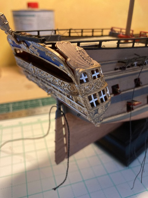

Pour le château arrière, pas de souci. Voici quelques photos
Vaisseau de 74 le GLORIEUX 1/150ème Réf 80889 - Page 3 Img_6021
Vaisseau de 74 le GLORIEUX 1/150ème Réf 80889 - Page 3 Img_6022

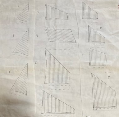

En attendant, je me suis mis à la préparation des voiles, car comme d'habitude, je vais faire les voiles en tissus.
Bon il y en a pour un petit moment car il y a 21 voiles. Pour la couture cela va prendre un moment.
Voici la préparation des voiles d'étai et focs.
Vaisseau de 74 le GLORIEUX 1/150ème Réf 80889 - Page 3 Img_6026
Demain, je vais continuer les autres voiles et je pense commencer les haubans.

Voilà, toutes les voiles sont prêtes pour la couture.
Petite précision, j'utilise un crayon spécial couture. Le trait s'efface à la chaleur et disparait lors du repassage.
Vaisseau de 74 le GLORIEUX 1/150ème Réf 80889 - Page 3 Img_6027

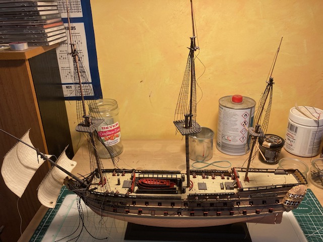

Suite du Glorieux avec le début du gréement.
J'ai monté une partie des haubans (mais pas encore tendus ni fixés définitivement), ainsi que les voiles du mât de Beaupré (civadière et contre civadière).
Toutes les voiles sont fabriquées et seront montées sur vergue au fur et à mesure de l'avancée. Je commence toujours depuis le mât de Beaupré pour aller progressivement vers l'arrière et le mât d'Artimon.
Deux photos de l'avancée.
Bonne soirée à tous;
Thierry
Vaisseau de 74 le GLORIEUX 1/150ème Réf 80889 - Page 3 Img_6028
Vaisseau de 74 le GLORIEUX 1/150ème Réf 80889 - Page 3 Img_6029

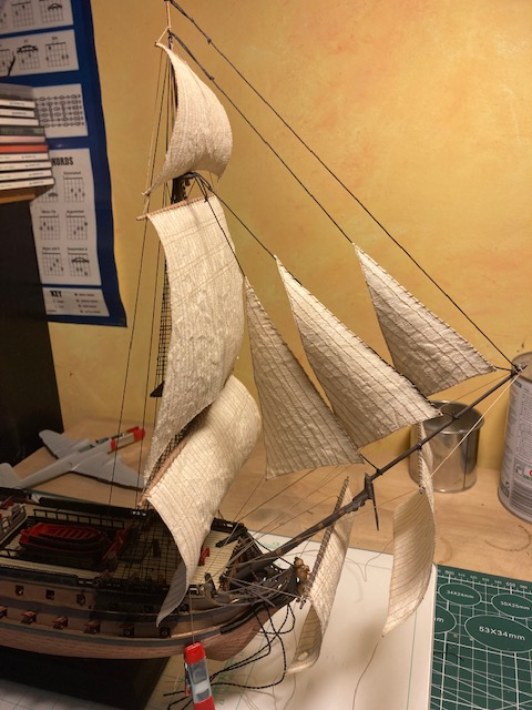

Message par Marley55 Dim 23 Juil 2023 - 18:32
Voici quelques photos des premières voiles, celles du mât de misaine qui sont montés maintenant sur les vergues et les voiles de foc (les trois devant,: grand foc, faux foc et petit foc).
Prochain travail, fixer les vergues sur le mât.

Vaisseau de 74 le GLORIEUX 1/150ème Réf 80889 - Page 3 Img_6030
Recto
Vaisseau de 74 le GLORIEUX 1/150ème Réf 80889 - Page 3 Img_6032
Verso
Vaisseau de 74 le GLORIEUX 1/150ème Réf 80889 - Page 3 Img_6031
Recto
Vaisseau de 74 le GLORIEUX 1/150ème Réf 80889 - Page 3 Img_6033

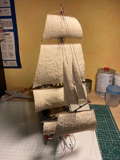

Bonjour à tous
Poursuite du gréement du Glorieux. Le mât de misaine est fait, voiles montées.
En ce qui concerne les voiles, elles sont blanches au départ, mais je les teinte dans un peu de café dilué. Je laisse quelques heures et je rince légèrement, ce qui donné cette couleur.
Voici les photos du mât de misaine et des voiles de foc.
Vaisseau de 74 le GLORIEUX 1/150ème Réf 80889 - Page 3 Img_6034
Vaisseau de 74 le GLORIEUX 1/150ème Réf 80889 - Page 3 Img_6035
Vaisseau de 74 le GLORIEUX 1/150ème Réf 80889 - Page 3 Img_6036
Vaisseau de 74 le GLORIEUX 1/150ème Réf 80889 - Page 3 Img_6038
Vaisseau de 74 le GLORIEUX 1/150ème Réf 80889 - Page 3 Img_6037
Il reste encore à fixer le bas des deux  voiles du mât de beaupré et le bas de la voile de misaine. Les ancres ne sont pas encore montées.
Je n'explique plus la technique des haubans et du gréement, je l'ai déjà fait lors du montage du Pamir, de la Sirène et du St Louis.
