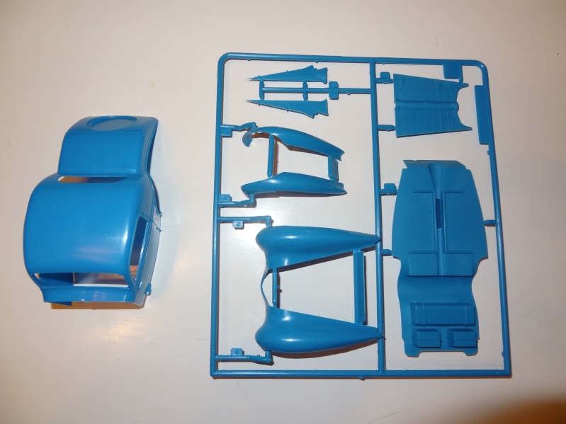

Ca y est, c'est parti ! Et j'espère surtout que ça arrivera...

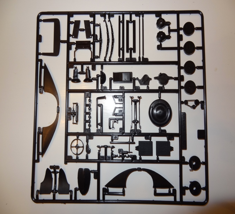

Voici les photos de la boîte et des grappes :
Delahaye 135  Dsc02711Delahaye 135  Dsc02712Delahaye 135  Dsc02713Delahaye 135  Dsc02714Delahaye 135  Dsc02715
Les pièces sont assez fines, notamment pour le compartiment moteur. Par contre, il faudra travailler la banquette arrière pour qu'elle ressemble à quelque chose.

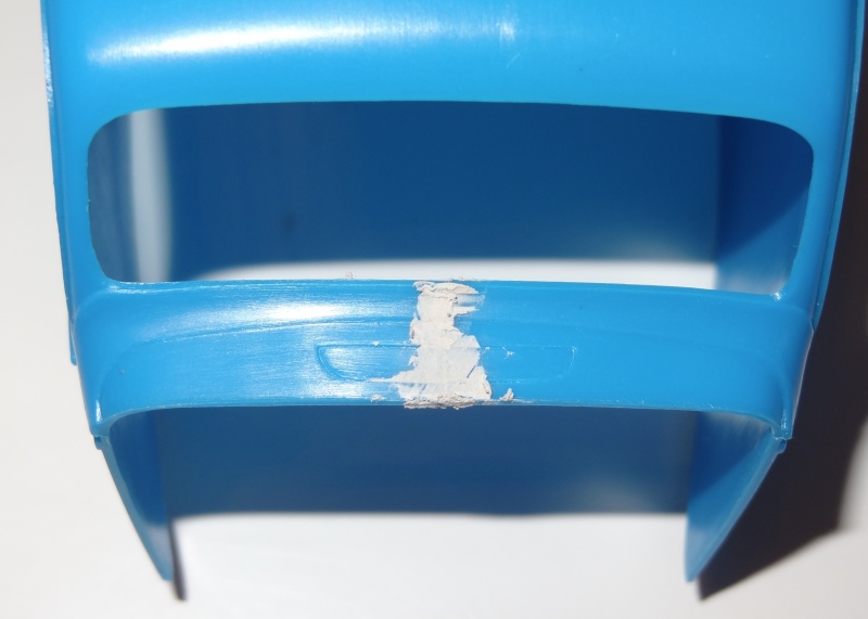

J'ai collé quelques pièces en rentrant de l'entrainement du judo. J'ai aussi collé le traverse de la carrosserie sous l'emplacement du pare-brise qui était cassée, pas très très grave.

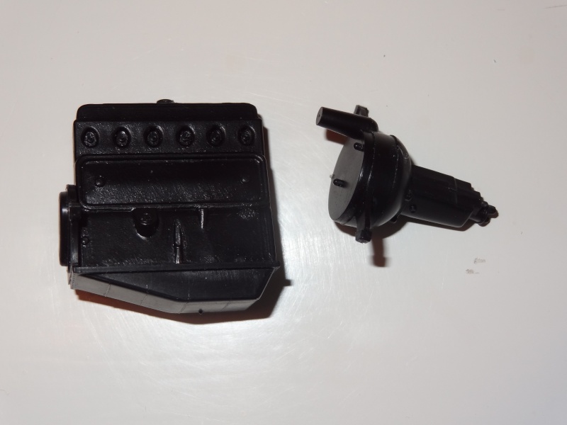

Quelques photos pour un petit début. Le moteur et le châssis vont passer à la peinture avant de continuer le montage.
Le moteur sous ses deux profils :

Et un peu de mastiquage sur la casse sous le pare-brise :
Delahaye 135  Dsc02719
(oui je sais, cette photo n'a pas grand intérêt...)

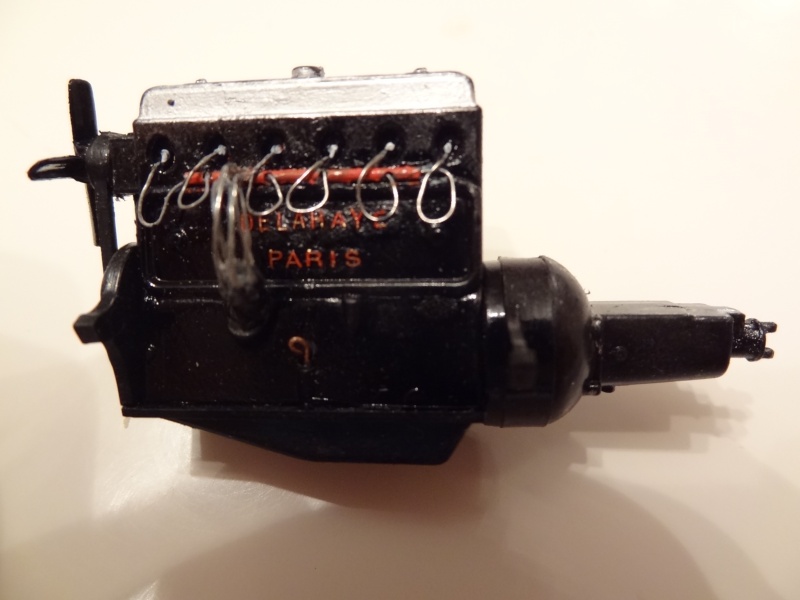

Pour le moteur, j'ai réussi à faire ce que je voulais avec les lettres en photodécoupe : l'inscription "Delahaye Paris" me parait plus belle avec ces lettres (peintes sur la plaque et collées une à une) :
Delahaye 135  Dsc02720
J'ai aussi ajouté les fils de bougie et le passe cable (aiguille de seringue percée de 4 trous).

yann a écrit:Bravo Marcel très beau détaillage du moteur. Elles proviennent de chez qu'elle fournisseur tes lettres en photodéc?
Merci, merci.
J'ai commandé ces lettres chez oupsmodel et le fabricant est ROYAL MODEL (marque italienne). Il n'y a pas qu'eux qui font ce genre de produits que j'ai surtout trouvé dans les accessoires pour blindés.
Et quant au moteur, il manque bien sur tout le côté alimentation/échappement ! Ce devrait être la prochaine étape.

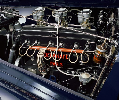

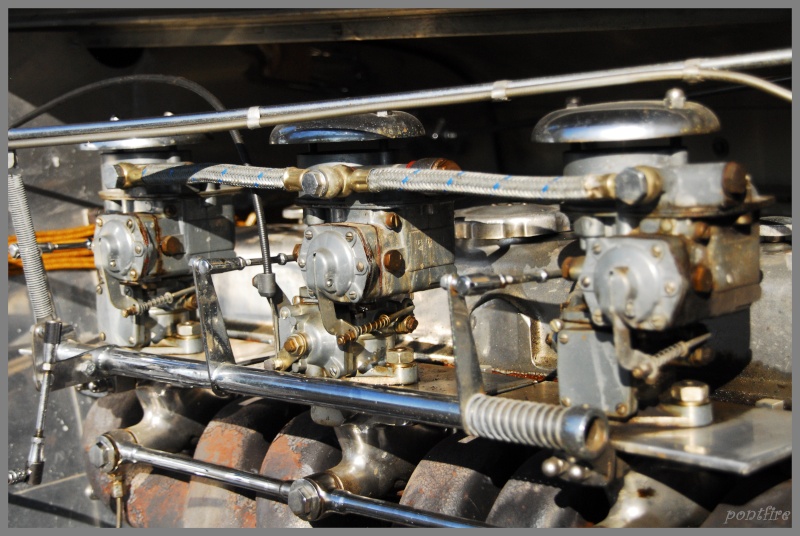

Tout d'abord, une des photos qui m'ont aidé à améliorer le moteur. Il est à noter que l'on peut trouver différentes disposition des carburateurs et donc des commandes des gaz.
Delahaye 135  66526410
Delahaye 135  Dela-e10
et ce que j'ai fait. J'ai encore à trouver comment câbler le démarreur et l'alternateur :

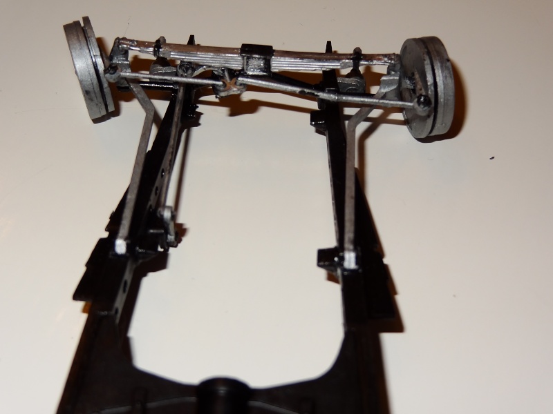

Et le châssis avant :
Delahaye 135  Dsc02814
Delahaye 135  Dsc02815
Delahaye 135  Dsc02816
Il y a encore des retouches de peinture à faire, des jus à appliquer et à reprendre aussi la casse sur la grande biellette de direction.

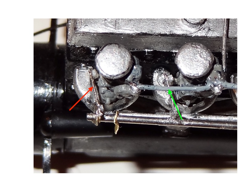

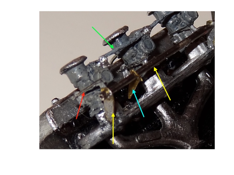

Je fais un essai pour présenter un peu mieux des détails. Donc :
Quelques précisions sur ce que j'ai rajouté au niveau des carburateurs : les flèches rouges indiquent les biellettes de commande des papillons de gaz, les jaunes le support et l'axe de commande des biellettes (à relier ensuite avec la tringle connectée à la pédale d'accélérateur), les bleues justement une partie de cette connexion et les vertes les tubulures d'essence.
Delahaye 135  Carbu310
Delahaye 135  Carbu111
Et si vous avez des questions ou des commentaires sur ces images, n'hésitez pas !
