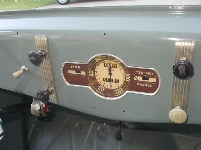

Je suis bon bricoleur mais piètre vrai mécanicien , où je me fait plaisir c'est avec les détails de finition
Du style de ceux là ...
J'ai passé les ressorts qui tiennent les globes de phares sur la parabole un par un à la brosse métallique montée sur une perceuse à colonne ,
Ou encore toute la visserie qui tient les charnières des portes .C'est des vis à pas ISO M6 standard , mais le détail c'est que ces vis d'origine ont des têtes différentes des vis modernes pour les têtes rondes , ou une dimension différente pour le passage de la clef pour celles à tête hexagonale ( 9 au lieu de 10 )
J'en ai consommé pas mal de ces brosses métallique !
Cette semaine le carrossier peintre est venu m'aider à remettre les vitres ( je n'avais rien fait sur la voiture depuis novembre ...)
Sur le pare brise on peu voir des autocollants et décalcomanies d'époque que je tenais à conserver , je n'ai donc pas tenter le diable en essayant de tout remonter tout seul ..
