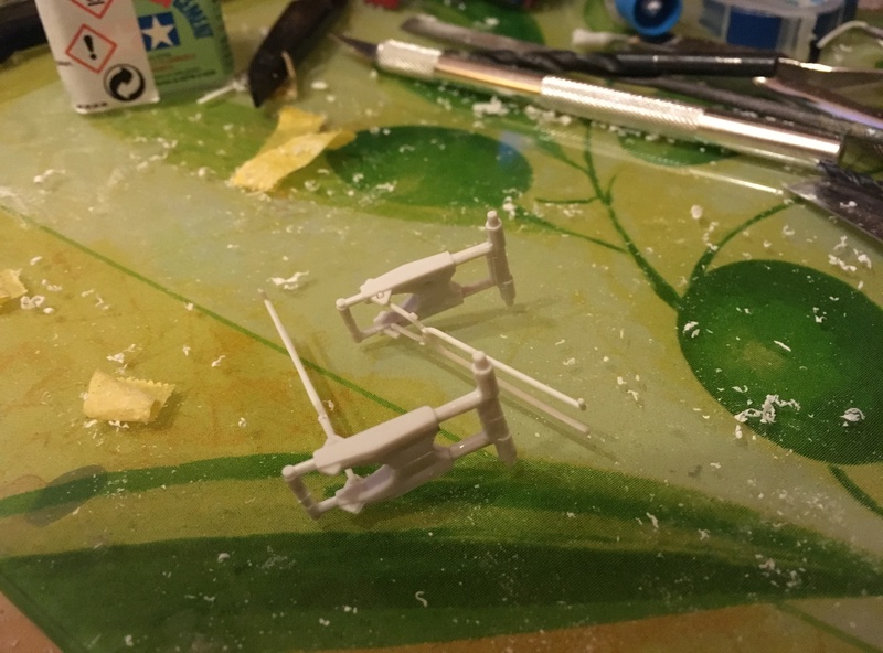

J’ai attaqué les trains d’atterrissage.
A droite la pièce d’origine, à gauche début de modif.
Les jambes de train telles qu’elles sont reproduites dans le kit sont simplifiées et j’ai entrepris de leur donner un aspect plus conforme à ce qu’elles étaient en réalité.
Les voici après modif.
Modif par remise en forme, une bonne séance de ratagnage, affinage de la zone à transformer comme vu sur la première photo, puis perçage à 5,5mm de façon à obtenir le nouveau décrochement de la jambe de train, enfin mise en forme du perçage pour avoir le profil des deux tubes et mise en forme finale de ces derniers.
J’ai procédé un peu différemment pour l’autre jambe de train en perçant en premier.
J’ai fait çà, mais je ne pense pas que cette transformation va bouleverser l’aspect de la maquette mais bon, c’est fait.
En revanche il va falloir modifier le montage de ces jambes de train sur la voilure.
En effet le montage prévu fait emprisonner le train entre intrados et extrados, et vu qu’il est prévu un cloisonnement des puits de train, conserver ce montage va compliquer la suite des opérations, sans parler de la peinture.

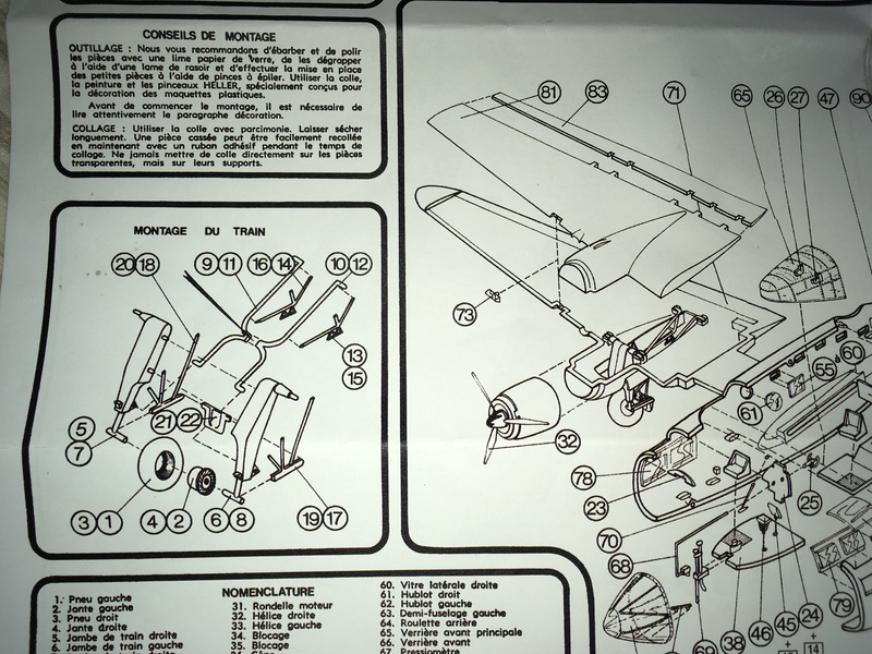

Retour sur la notice pour vous donner un aperçu de la conception du modèle.
Le montage du train d’atterrissage s’effectue en l’emprisonnant entre l’intrados et l’extrados des ailes, vu que je vais avoir à rajouter des petit cloisonnements pour boucher les trous béants des puits de train, ces nouvelles pièces risquent de compliquer le montage tel qu’il est conçu, j’ai donc entrepris de modifier la conception de l’ensemble de façon à pouvoir monter les atterrisseurs, et pouvoir le faire en dernier lieu, après les travaux de peinture.

Sur l’arrière on trouve la petite structure en croisillon sur laquelle est accroché le vérin de rétraction.
En observant un peu on s’aperçoit que les axes des trains sont un peu de guingois, c’est normal, ils sont implantés de cette façon de manière à compenser le dièdre de la voilure et que les jambes de trains restent verticale.
De ce côté là je n’ai rien changé, le kit etait conçu comme cela.
On passe ensuite aux atterrisseurs pour modifier leur fixation sur le modèle.
On supprime l’axe qui ne sert plus à rien désormais, pour le remplacer par des bagues taillées dans du profilé tubulaire, dont le diamètre intérieur est le même que celui de l’axe collé sur l’intrados.
On usine la zone de coupe de manière à ce qu’elle épouse le diamètre de l’axe et que par la suite le l’assemblage soit suffisamment solide, lorsque le train sera monté et collé on se retrouvera dans la même configuration qu’à l’origine, c’est la façon d’assembler tout çà qui sera différente, le but étant de monter le train d’atterrissage après la mise en croix et la peinture.
Il faut être particulièrement attentif à ce stade à ce que la hauteur de chaque jambe de train soit identique.
Les bagues sont ouvertes de manière à ce qu’elles puissent s’emboîter sur leur axe par clipsage et assurer ainsi une mise en place franche et correcte des atterrisseurs.
Collage des bagues sur les jambes de train.
En cours de sêchage j’ai vérifié l’alignement de tout ce petit monde
On finit par ,l’habillage intérieur de l’extrados en accord avec la gravure se trouvant de l’autre côté.
Et une mise en place des deux demi voilures pour voir ce que çà donne.
Çà se monte c’est déjà çà!
Je ne me fais pas de soucis pour le montage des jambes de train, çà sêche et pour le montage ce sera du One Shot.
Je n’en ai pas fini avec les trains d’atterrissage, je vais voir ce que je peux améliorer pour le look colmater ces satanées retassures, mais surtout vu qu’ils sont assemblés, je ne peux plus monter les roues, il va falloir encore tailler dans le plastique.
Voilà pour aujourd’hui.
