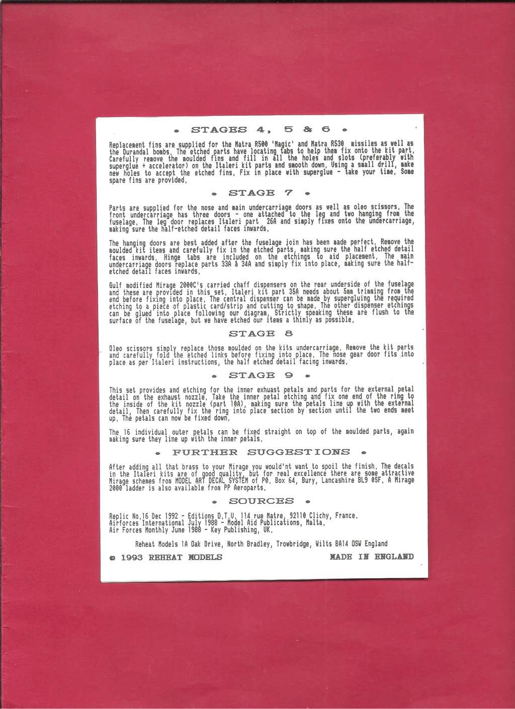

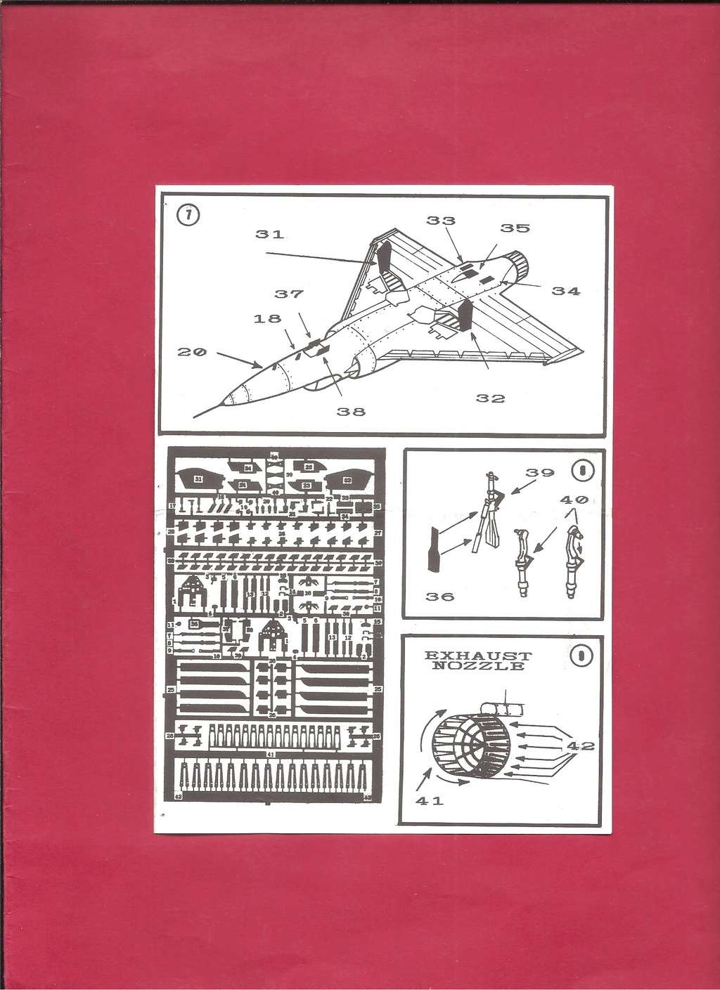

En complément j utiliserai ...
REHEAT MODELS Photodécoupe MIRAGE 2000 Réf RH063 au 1/72ème
DASSAULT MIRAGE 2000 N Réf 60321 Reheat18
DASSAULT MIRAGE 2000 N Réf 60321 Reheat15
DASSAULT MIRAGE 2000 N Réf 60321 Reheat19
DASSAULT MIRAGE 2000 N Réf 60321 Reheat16
DASSAULT MIRAGE 2000 N Réf 60321 Reheat17

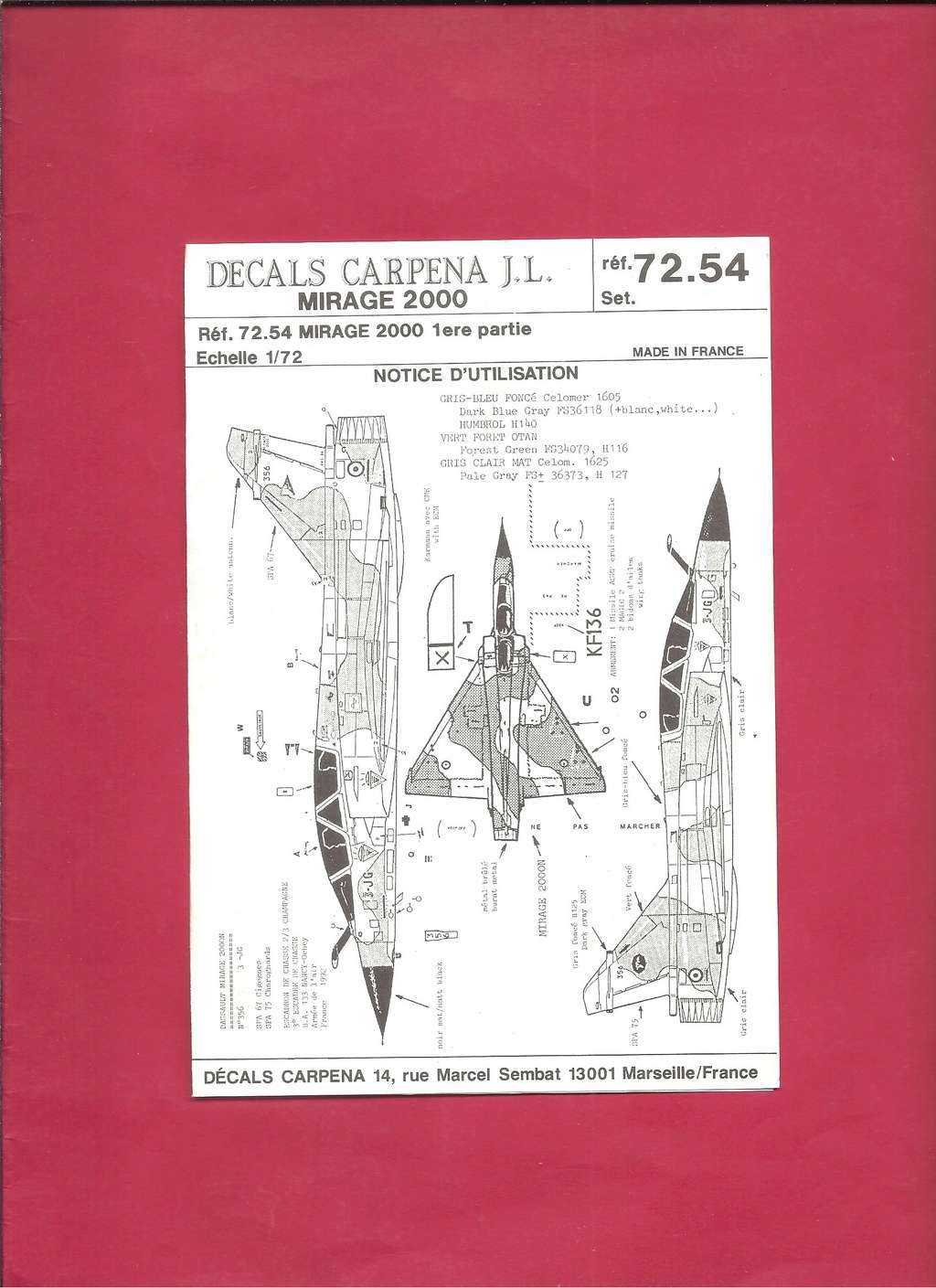

Coté décoration, je pourrais piocher dans ...
CARPENA Décals MIRAGE 2000 1ère partie Réf 72 54 au 1/72ème
DASSAULT MIRAGE 2000 N Réf 60321 Carpen23
DASSAULT MIRAGE 2000 N Réf 60321 Carpen25
DASSAULT MIRAGE 2000 N Réf 60321 Carpen24
DASSAULT MIRAGE 2000 N Réf 60321 Carpen22

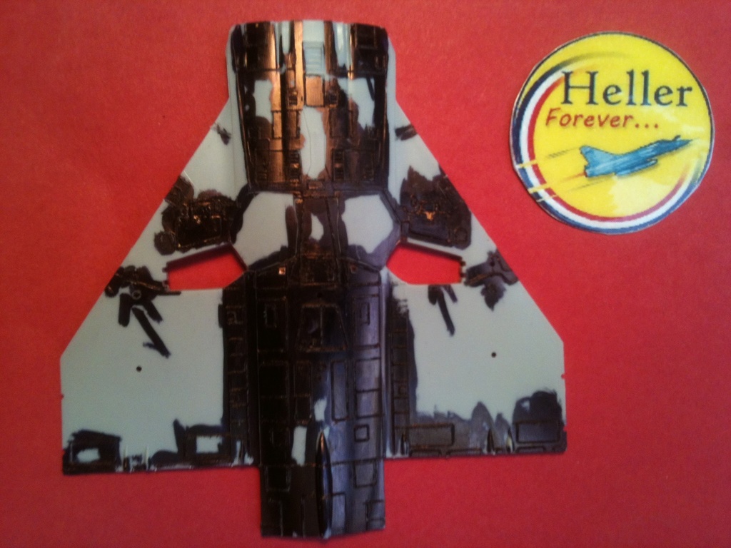

Suite du N ...
Pour distinguer mes ailes des une des autres, j ai gravé sous l arrière la version qui correspond ... Ici N ...
DASSAULT MIRAGE 2000 N Réf 60321 Hell1102
Gravage des panneaux ... On observe que le plastique ici était un peu plus tendre que les autres faisant un bourelet plus marqué ...
Avant de poncé, je marque tout mes passages par un marqueur ...
DASSAULT MIRAGE 2000 N Réf 60321 Hell1104
Après ponçage, les lignes apparaissent ainsi que les erreurs ou les oublis ...  Very Happy
DASSAULT MIRAGE 2000 N Réf 60321 Hell1105
Voilà 3 photos sur 4 de visibles et un envois en 4 fois ...
Ca promet pour la suite ...  Smile

Message par Pépin La Bulle Mar 5 Juin 2018 - 19:56
Bonjour Jacques.
Joli travail de regravure, le plastique semble assez fin par endroit.

Merci, c est un travail qui malgré l apparence ne prend pas énormément de temps et ne demande que organisation, concentration et patience ...  Very Happy
Sure les 4 en cours on voit l évolution du plastique ... Le -5 est sur une maquette ancienne au plastique vert et un peu dure, les B et D plastique moyen et le N est plus tendre ...
On voit aussi la transparence de la matière par endroit ...
