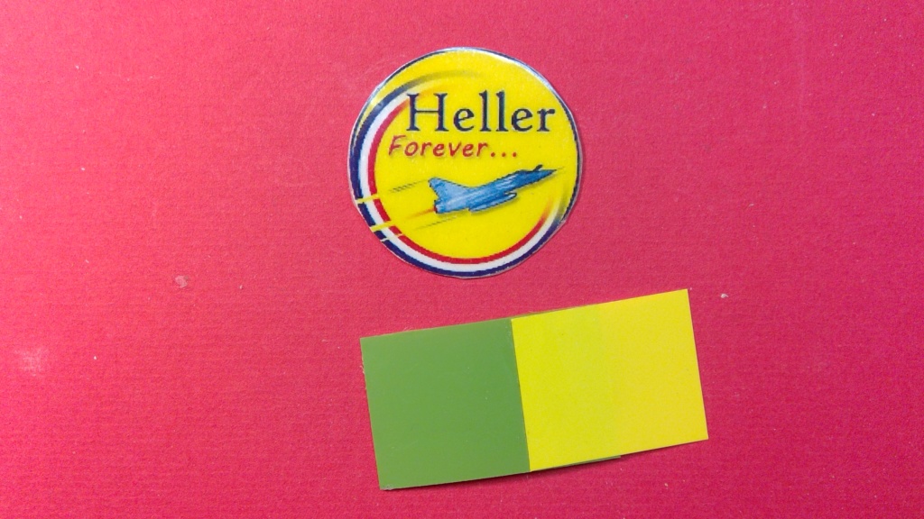

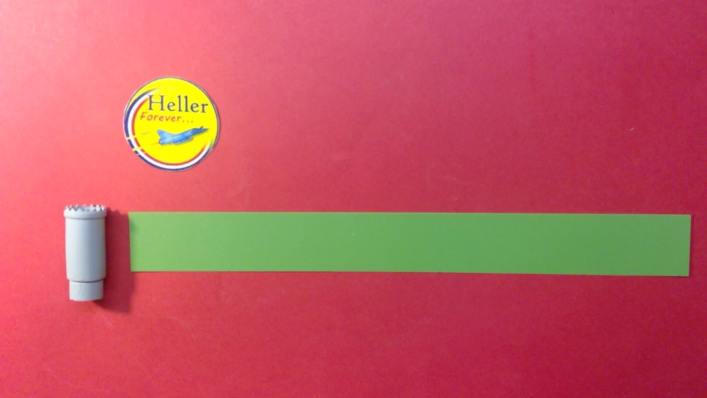

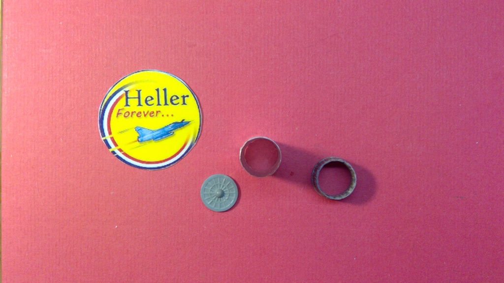

Utilisation d un intercalaire souple et léger ... J ai pris vert car il tranchait bien sur le rouge ...  Very Happy ...
DASSAULT MIRAGE 2000 N Réf 60321 - Page 2 Helle267
Découpe de la bandelette de 2,5cm de large et ajustement de celle ci pour obtenir le corps de la sortie ...
DASSAULT MIRAGE 2000 N Réf 60321 - Page 2 Helle268
DASSAULT MIRAGE 2000 N Réf 60321 - Page 2 Helle269
La pièce HELLER et le futur corps de la sortie du réacteur ...

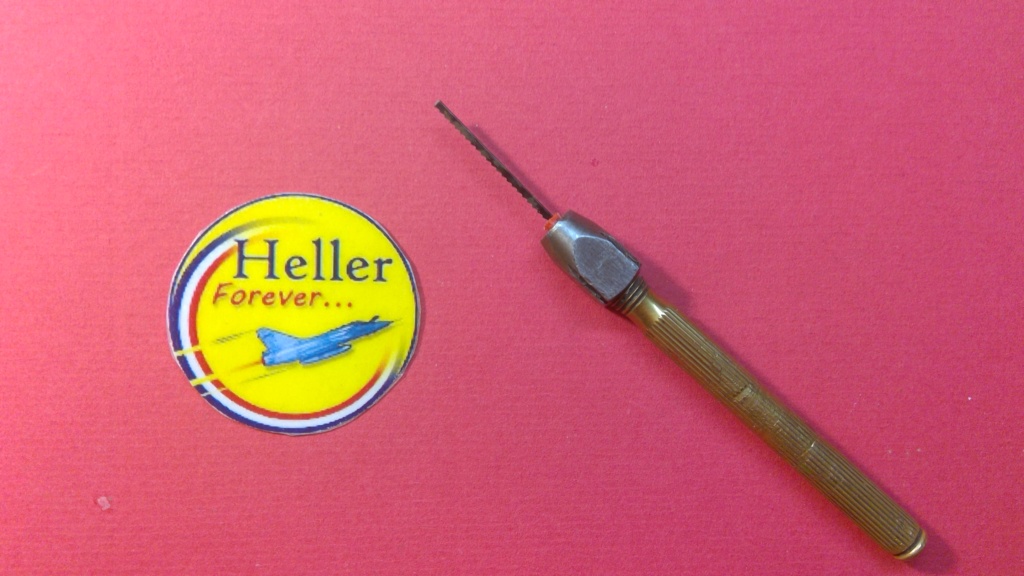

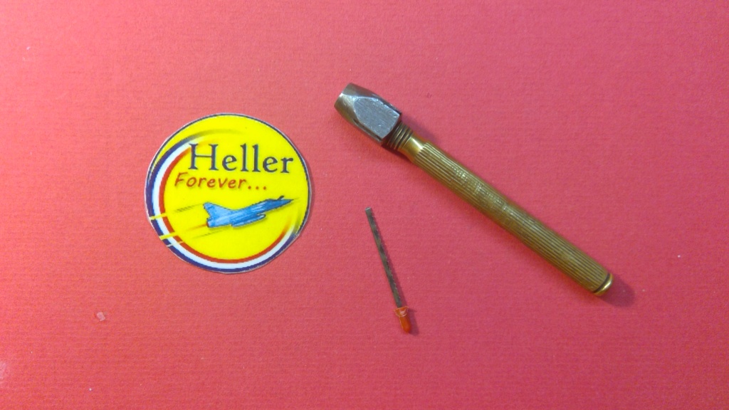

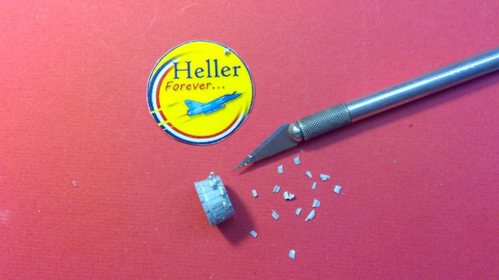

Mise en place d une scie récupéré sur un jouet LANSAY ...
DASSAULT MIRAGE 2000 N Réf 60321 - Page 2 Helle271
DASSAULT MIRAGE 2000 N Réf 60321 - Page 2 Helle272
Cette scie va me permettre de découper proprement et rapidement le corps du réacteur HELLER ...
On voit le résultat obtenus après une finition au papier de verre ... Temps de l opération - de 10mm ...
DASSAULT MIRAGE 2000 N Réf 60321 - Page 2 Helle273
En observant la pièce AEROMASTER, j en déduis qu ils ont réalisé la même operation, du moins pour la partie arrière visible du réacteur car cette partie du corps est identique à celui d HELLER ...

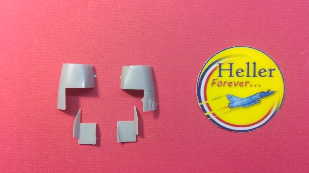

Le travail sur les entrées d air est bon et donc elles passent au stade finition ...
DASSAULT MIRAGE 2000 N Réf 60321 - Page 2 Helle358

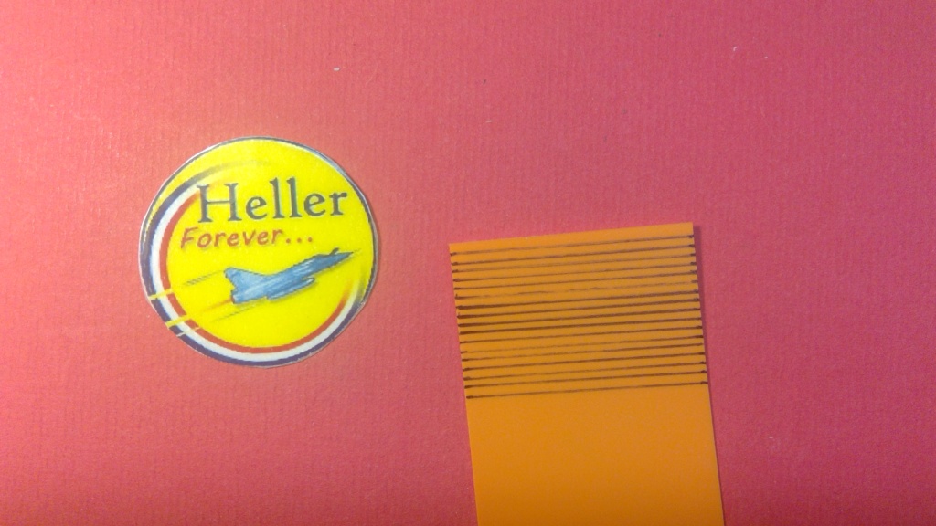

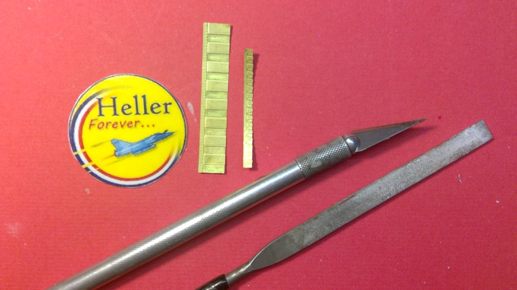

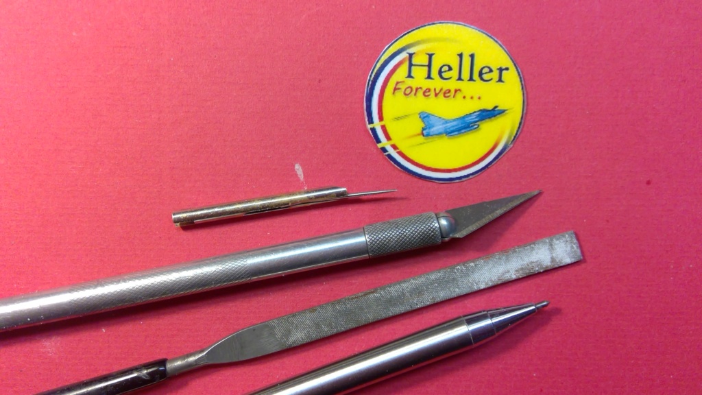

Ma pointe à graver. J utilise ici celui ci plutôt que ma pointe de compa, car il trace une rainure plus large et plus profonde ... Le but étant de donner l illusion d une taule jointive et qui gondole par endroit ... Pour parfaire l illusion, j ai faillit mettre de l alu mais j ai eu peur que celui ci ne tienne pas au moment de l arrondis du collage ...
Par rapport, au 2000 Proto 02, j ai supprimé l utilisation de la lime triangulaire qui n apportait pas grand chose ...
DASSAULT MIRAGE 2000 N Réf 60321 - Page 2 Helle385

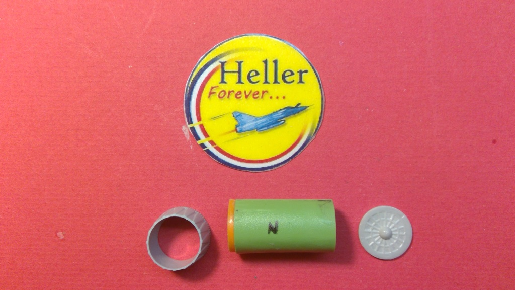

La pièce rainurée en orange avec la partie striée qui sera à l intérieure de la pièce de sortie de HELLER ...
En vert, ce qui assurera le collage du cylindre ...
DASSAULT MIRAGE 2000 N Réf 60321 - Page 2 Helle384
L ensemble prêt ...

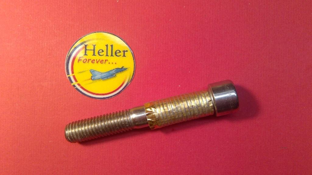

Ma vis qui assure le positionnement et le bon diamètre du cylindre ... Avec un élastique ...
DASSAULT MIRAGE 2000 N Réf 60321 - Page 2 Helle388
L ensemble sur un montage à blanc qui dure plusieurs minutes (le temps que je m occupe de la sortie tuyère qui va suivre ... ) ...
DASSAULT MIRAGE 2000 N Réf 60321 - Page 2 Helle387

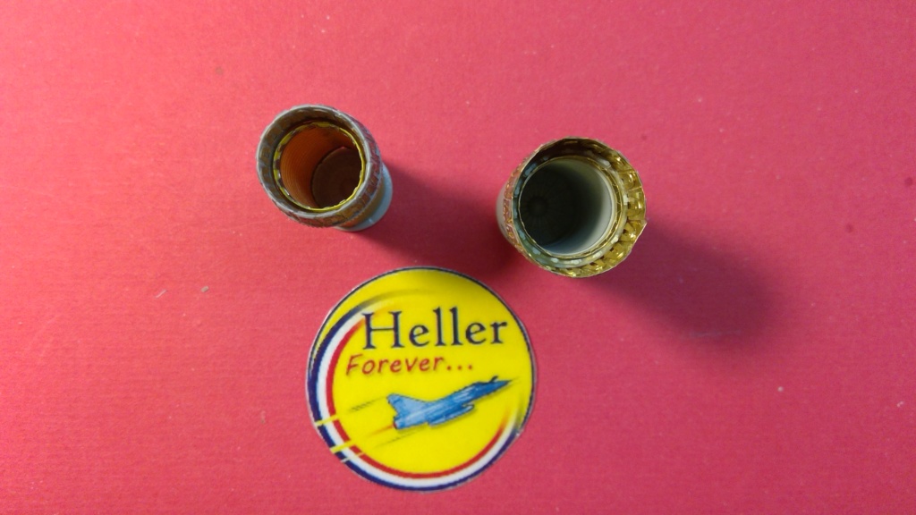

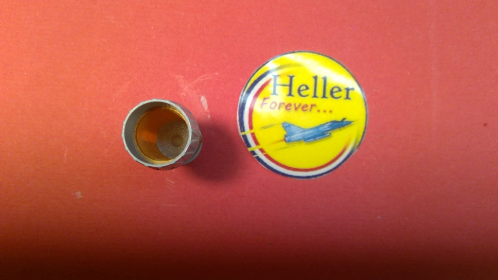

J obtiens une pièce qui juste par un pincement entre les doigts et une pointe de colle deviendra un cylindre ...
DASSAULT MIRAGE 2000 N Réf 60321 - Page 2 Helle389

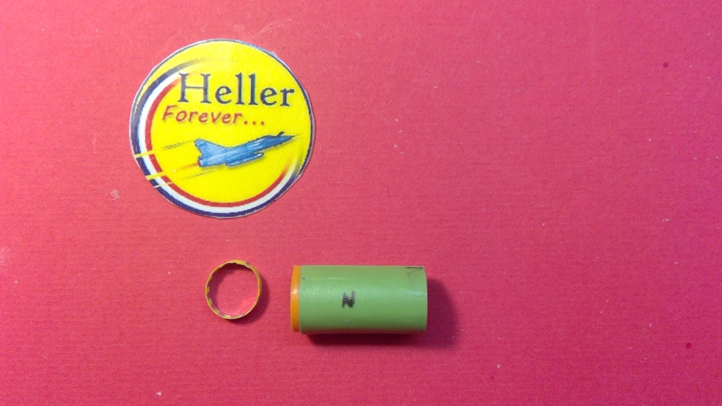

Le cylindre ...
DASSAULT MIRAGE 2000 N Réf 60321 - Page 2 Helle390
L ensemble complet ...
DASSAULT MIRAGE 2000 N Réf 60321 - Page 2 Helle391
Le corps de la tuyère qui s encastre dans la partie arrière de HELLER ...

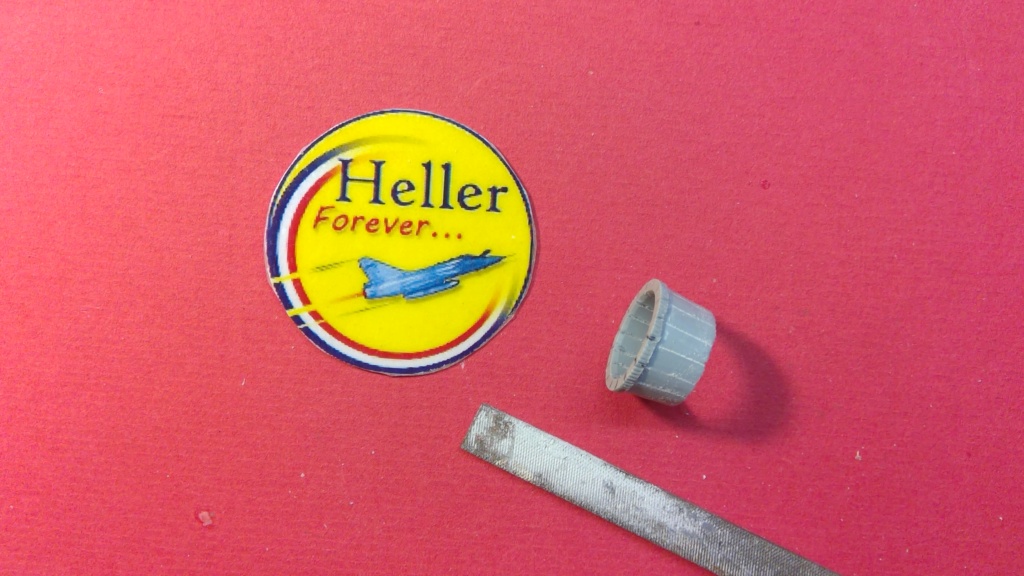

L extérieur et la la lèvre de la sortie de la tuyère ...
Une découpe par le cutter au plus près dans ne matière très souple ... La lime pour faire disparaître  les restes des attaches ...
DASSAULT MIRAGE 2000 N Réf 60321 - Page 2 Helle470

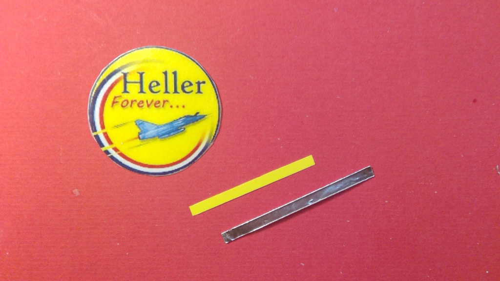

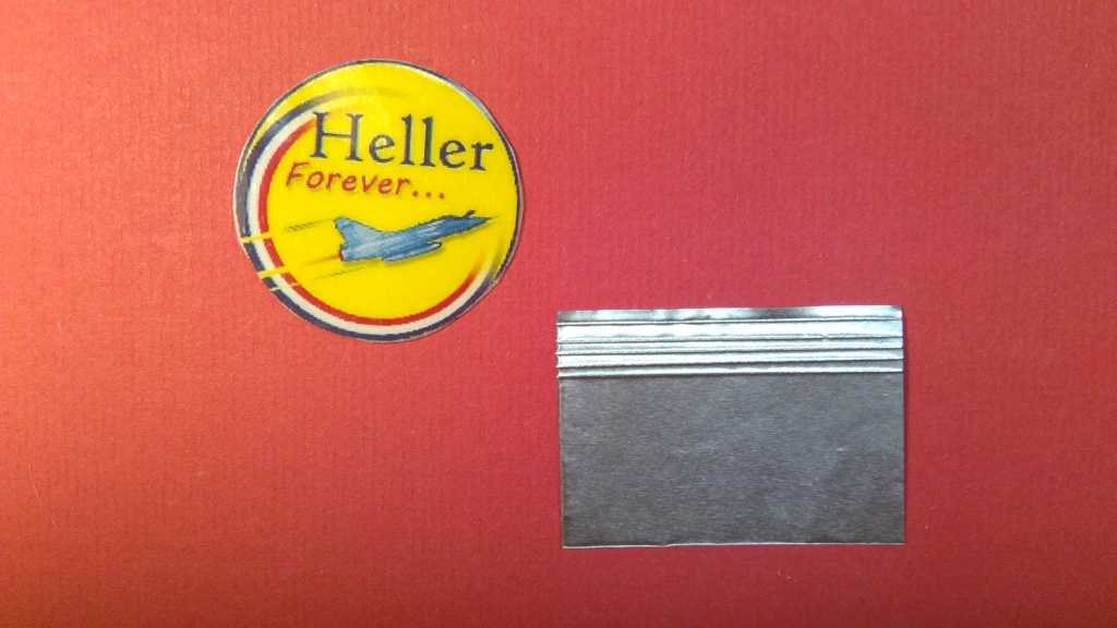

Une bandelette jaune et de l alu autocollant ...
DASSAULT MIRAGE 2000 N Réf 60321 - Page 2 Helle473
Une empreinte réalisée en pressant la pièce (plastic+alu) sur la lèvre de la tuyère ...
DASSAULT MIRAGE 2000 N Réf 60321 - Page 2 Helle474
Par rapport à la mauvaise expérience, des 4 autres ... Je découpe en suivant l emprunte pour obtenir l équivalent de la pièce AEROMASTER ...
Mon 1er essai (Proto? RDI, -5F et B) avait été de gardé l empreinte et de positionner la lèvre telle quelle ... Sauf qu en réalisant ça, l empreinte disparaissait plus ou moins avec l arrondis ... J ai donc repris la chose sur ces 4 montages ...

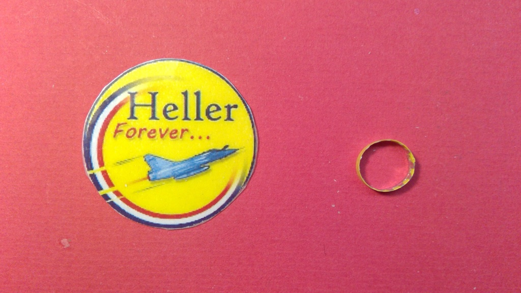

La lèvre ...
DASSAULT MIRAGE 2000 N Réf 60321 - Page 2 Helle476
Sa mise en place, juste sur le rebord de la tuyère ...

Bon normalement pour le 2000 N, j avais prévus d utiliser la planche de REHEAT ... Elle reste toujours d actualité sauf pour la partie de la tuyère ...
La cause ? Tout simplement le fait que j ai rajouté le montage du 2000 C d ITALERI (avec de GROSSES modifs ... ) et la tuyère de ce modèle est un tantinet plus large ... Donc ces pièces iront sur la tuyère d ITALERI ...
DASSAULT MIRAGE 2000 N Réf 60321 - Page 2 Helle600
Donc réutilisation de ma photocopie papier ...
DASSAULT MIRAGE 2000 N Réf 60321 - Page 2 Helle601
Toujours un cutter à la lame bien tranchante ...
DASSAULT MIRAGE 2000 N Réf 60321 - Page 2 Helle602
Toujours les mêmes outils ...
- pointe de compas
- cutter
- lime
- pointe à graver
DASSAULT MIRAGE 2000 N Réf 60321 - Page 2 Helle603

Les pétales réalisées par HELLER sont supprimées ...
Je dois garder la couronne ...
Pour respecter cette partie, je marque au cutter une ligne de coupe appuyée puis je coupe en biseautant me permettant d avoir une ligne propre et dégagée ...
DASSAULT MIRAGE 2000 N Réf 60321 - Page 2 Helle606
Après le cutter dégage le plus gros ...
DASSAULT MIRAGE 2000 N Réf 60321 - Page 2 Helle608
La pièce dégrossit ...

Après utilisation de la lime pour parfaire l aspect ...
La finition se faisant au papier de carrossier ...

Tout est en place ...
DASSAULT MIRAGE 2000 N Réf 60321 - Page 2 Helle612

L ensemble prêt ...
DASSAULT MIRAGE 2000 N Réf 60321 - Page 2 Helle613
La tuyère modifiée sur la base HELLER est à gauche, celle de droite est la pièce d AEROMASTER qui m a inspirée ...
DASSAULT MIRAGE 2000 N Réf 60321 - Page 2 Helle615

A force de voir des montages à droite et à gauche, il arrive que la solution que l on voit parait certainement meilleure que ce que l on a produit ...
Et en voyant la solution proposé par Eric sur sa tuyère c est ce que je me suis dit ...
Donc me revoilà partir sur mes tuyères ... Ce n est que la 3ème fois ... X 7 montages que je m y attelle ...
Du coup en rentrant du boulot mercredi, j ai fait ça ... De 17H30 à 19 et la mise en test  jeudi matin 10h à 12 ...
Je vous livre tout le détail préparatoire de la chose ...
L idée était de partir sur de l aluminium à repousser ... Un matériau que j utilisais en dessin et que j aimais faire ...
J avais faillis le prendre dès le départ mais pas pour ce que je vais réaliser ... Je voulais juste m en servir pour faire le corps de la tuyère ...
Donc des feuilles d alu à repousser que l on trouve en magasin  de dessins ... Et qui a la propriété d être très souple ...
Attention ... Il se marque aussi très facilement ... Pour ces tests, je suis partis directement sur ma planche de découpe ... Mais pour les vrais, je mettrais une revus pour éviter le moindre impacte ... Et tout compte fait  vu la taille j ai travaillé sur une partie sans aspérités de mon plan de travaille ...
DASSAULT MIRAGE 2000 N Réf 60321 - Page 2 Win_2013
Sur une feuille de plastique, j ai retracé les parties planes de la tuyère ...
DASSAULT MIRAGE 2000 N Réf 60321 - Page 2 Win_2014
J obtiens des languettes ...
DASSAULT MIRAGE 2000 N Réf 60321 - Page 2 Win_2016
Je reprends ma grosse vis ...
DASSAULT MIRAGE 2000 N Réf 60321 - Page 2 Win_2017
Je colle une 1ère languette et les autres vont suivre en respectant une séparation ...
DASSAULT MIRAGE 2000 N Réf 60321 - Page 2 Win_2018
J ai oublié de préciser que les languettes avant découpe ont été placées sur un scotche double face pour me faciliter le positionnement ... Le résultat pour de l éphémère est bon ...
DASSAULT MIRAGE 2000 N Réf 60321 - Page 2 Win_2019
Je découpe sur mon alu à repousser une longueur ... Ici sans rapport avec la réalité ...
Je fais des tests, le but est de mettre en place le procédé ...
DASSAULT MIRAGE 2000 N Réf 60321 - Page 2 Win_2020
L alu est posé sur mes languettes, frotté et fortement appuyé sur les rainures avec un embout fin et rond ...
Ici l extérieur de la tuyère ...
Comme on vois, je me suis fortement inspiré du procédé d Eric ...
Comme c est un test, certaines partis sont brouillonnes ... Le but est de valider ou pas la méthode ...
DASSAULT MIRAGE 2000 N Réf 60321 - Page 2 Win_2021
La pièce déroulée donnant le but recherché ... A savoir des plats longs avec des cylindres à distance égale en légères sur-épaisseur ...
Le résultat n est pas fignolé mais sur le principe, c est bon ...
Ce qui ne me plait pas c est que je ne maîtrise pas la longueur du fait de l espacement difficile à respecter (trop près ... trop loin ... ), bref trop aléatoire ... Si on veut avoir les 16 épaisseurs ...

De l alu à repousser et des cotes de rappels
4,70 en longueur mais sera à réduire pour le futur ...
2,8 pour la largeur ... Là aussi à affiner ...

retour de la vis ...
DASSAULT MIRAGE 2000 N Réf 60321 - Page 2 Win_2047
De l alu autocollant ...
DASSAULT MIRAGE 2000 N Réf 60321 - Page 2 Win_2049
Pour respecter un diamètre au plus juste j ai rajouté sur le corps de la vis de l alu autocollant en plusieurs couches ...
Ma pièce est enroulée sur le corps épaissis de la vis et réduis en largeur pour être jointif lorsque l alu autocollant va bloquer la pièce ...
Ici en cours de positionnement ...

La pièce sortis nickel ...
L embout doré est la partie qui va se positionner dans la sortie de la tuyère ...
DASSAULT MIRAGE 2000 N Réf 60321 - Page 2 Win_2051
Sortie de réacteur, corps de la tuyère et sa pétale de sortie ...
