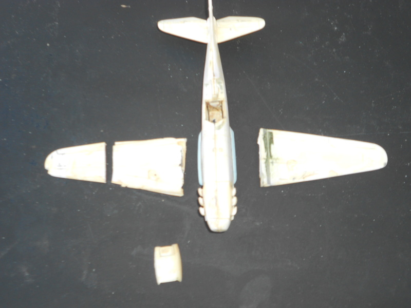

douzième maquette de cette rubrique , une toute petite par la taille ,mais très importante car c'est elle qui m'a décidée à sauver toutes ces petites merveilles du destin funeste de la poubelle,
car elle était dans un tel état de destruction que je me suis dit "si tu à traversé des décennies en cet état pour parvenir jusqu’à moi ce n'est pas moi qui te jetterais en plus c'est un avion russe et enfant j'en voulais mais n'en trouvais pas
voici donc un MIG 3 (maquette d'origine inconnue )
toujours dans le cercle rouge de la photo habituelle
la pauvre petite maquette était écrasée ,ouverte ,sans train et les trappes collées position vol , ni hélice ni verrière et recouverte d'une peinture blanche mate pulvérulente bref une vraie épave !!
et voila donc dans ma tentative pour la récupérer après un démontage -décapage complet elle à bien un peu perdu de ses caractéristiques mais je pense que l'on reconnais un MIG-3 quand même
le cône d'hélice est fait d'un le nez dereversoir largable quelconque au 1/48 les pales sont en scratche , le train refait et les trappes remises en position ouvertes
la verrière et un découpage de trois autres venant de la boite à rabiots tout comme les décalques (les étoiles sont un peu trop grosse ) , la peinture "Humbrol "au pinceau
l'ensemble de la déco bien que fantaisiste reste à mon avis assez crédible mes sources sont essentiellement :des photos soit réelles soit de maquettes pour les couleurs (La macro des photos ne pardonne aucuns défauts car en vrai , l'avant rends beaucoup mieux avec des nuances de métal plus contrastées
le prochain avion sera un des tous premiers jet soviétiques de l'immédiate après guerre le petit YAK 15
a suivre ......
cdlt Olivier

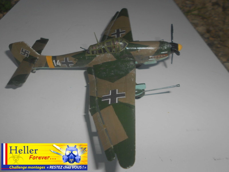

bonjour à tous pour cette quatorzième maquette du plus gros et bien connut
un JUNKERS J U 87 Stuka
cercle rouge de la photo comme vous le savez :D
maquette d'origine (MATCHBOX ) sans aucun doute possible
car c'est gravé dedans avec l'année (cette photo le prouve )
par conte ce qui est étrange c'est que ma maquette et d'une seule couleur de plastique peut être que les moules furent rachetés et exploités en une seule couleur par le nouveau propriétaire ??
comme vous pouvez le voir , la maquette avait souffert , et bien que les ailes eurent été complètes , j'ai du refaire là ou le plastique était bizarre! : gonflé et craquant comme de la gaufrette?? et il partait en poudre au grattage sous le cutter cette maquette à du séjourner dans un produit agressif , heureusement le reste était solide
j'ai donc refait un tronçon complet d'aile et quelques rustines ailleurs en plus de certaines plus ou moins petites pièces manquantes dont les volets , l'hélice et un tirants d'ailerons arrière en scratche dans du plastique blanc puis graver le dessus et dessous des ailes
détail du tronçon d'aile scratché
dessus
dessous
celui ci d'avion je l'avais commencé il y a un moment pour voir si le plastique ne referait pas des siennes et comme ça n'a pas bougé je l'ai donc fini ces jours ci
j'ai fait un mélange de peintures mais les pigments brun jaune ont remonté en surface au séchage et le vert clair à viré au beige mais bon
peinture Humbrol au pinceau à main levée
le chiffre 14 vient de la boite à rabiots et les croix balkaniques et les swastikas sont imprimée sur la papier fin puis découpées collées selon la méthode inspiré de "Mister Kit " et de ses déco sur papier à cigarette , une fois verni ça passe assez bien
comme je le répète souvent ces kits hors d'age sont destinés à mon petit Rayan (8 ans ) qui fait aussi des maquettes et qui est tout content d'avoir " une grande collection" d'avions , que je restaure dans l'esprit des années 70
a suivre .......!
cdlt Olivier

et ben,ça va lui en faire un beau de plus,bravo pour tes sauvetages Olivier
kikou- Expert
Messages : 10483
Re: challenge restez chez vous "sauvetages divers toutes marques
Il est beau ce Stuka, bravo Olivier
Jmichel :D :D :D
Jmichel :D :D :D
Messages : 11276
merci les copains , ça fait plaisir d'être encouragé
ce Stuka il revient de loin surtout le plastique qui part en poudre je l'ai rencontré aussi sur le Morane Saulnier 406 suisse du début de post . J'ai passé dessus de la colle liquide au pinceau plat en procédant par lignes continues de la largeur du pinceau dedans dehors la colle à pénétrée et après séchage plus de cette poudre farineuse qui sortait du plastique , je pouvais même poncer légèrement et depuis il à l'air de tenir le coup je l'avais laissé de coté aussi et je l'ai fini pour ce post
cdlt Olivier

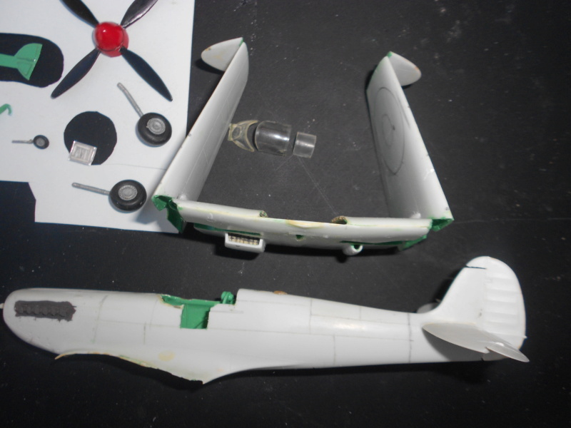

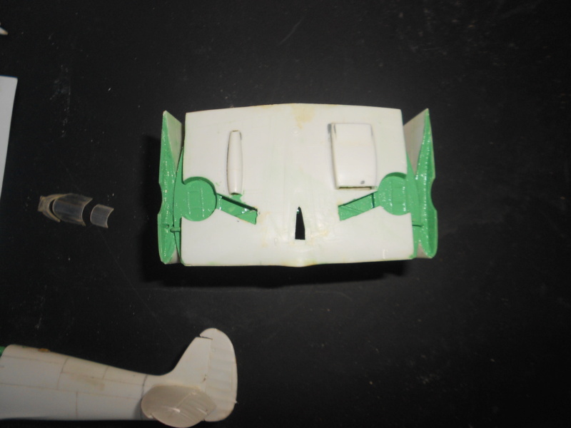

voila je vous avais promis de vous montrer mes trois projets en cours les voici
un Amiot 143 heller 1/72 un Spitfire et une Dewoitine 520 en vacu au 1/48
mon Amiot en l'état actuel
le nez à été raccourci ; une partie des hublots masqués la dérive coupé et recollée pour en modifier la forme qui sera double -

et mon Spitfire lui est déjà bien mieux avancé l'hélice est passée de 3 à 4 pale le fuselage regravées , la porte ouverte et les ailes repliées
les trappes de train faites les roues en métal blanc boite à rabiots , tout cela pour en faire un Seafire aéronavale
il sera avec les cocardes françaises mais à l'anglais
photo du seafire source internet
les pipes d'échappement en scratches son passées à 6 sorties le vert n'est qu'une sous couche
les ailerons coupés et collés en position légèrement braqués voila cela en restera la ( et nous aussi :D ) pour le moment
