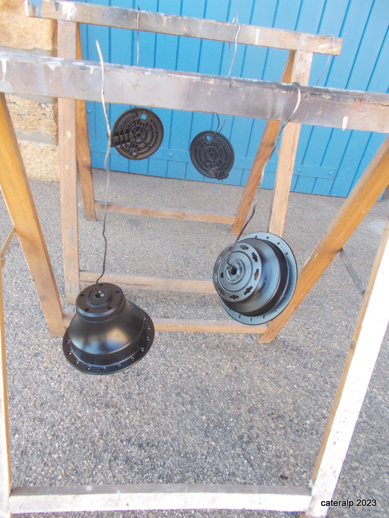

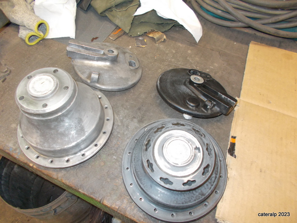

Après le cadre cela a été le tour des moyeux de roues de passer en peinture
Mes Mobylettes  - Page 14 Mk4_et15
Mes Mobylettes  - Page 14 Mk4_et16
Puis remontage des roues
Après un souci avec les rayons standards que j'avais acheté comme d'habitude , mon spécialiste maison ( mon fils ) a remonté des roues toutes neuves
Avec ces moyeux italiens Grimeca d'un coté les rayons ont une partie différente des rayons standards , j'ai dû en faire refaire sur mesure ( cela alourdi un peu le budget roues les rayons sur demande coutent trois fois plus cher que les standards )

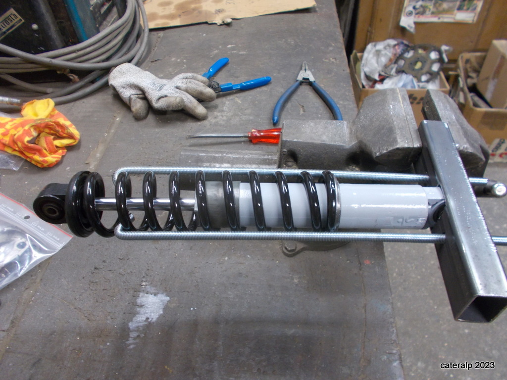

Démontage également de l’amortisseur arrière , là j'ai dû me bricoler un compresseur de ressort .

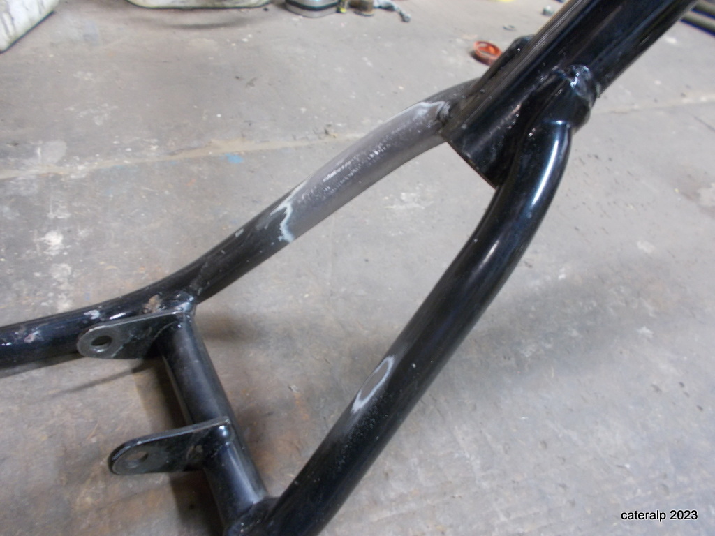

Puisque je suis sur cette petite KW que je ne connaissais même pas avant que l'on ma la propose , mais qui me plait bien car c'est une moto d'enduro en réduction je vais montrer un détail sur lequel je me suis heurté.
Au démontage j'ai découvert qu'un des tubes du berceau du cadre avait été meulé , le tube était percé , bizarre , bizarre !
Je me suis bien demandé pourquoi saccager le cadre comme cela , illogique et débile d'affaiblir un cadre comme cela .
Donc j'ai décidé de réparer , de boucher en ressoudant un petit morceau de tube découpé à la forme du trou.
Mes Mobylettes  - Page 14 Soudur21
Mes Mobylettes  - Page 14 Soudur22
Mes Mobylettes  - Page 14 Soudur23

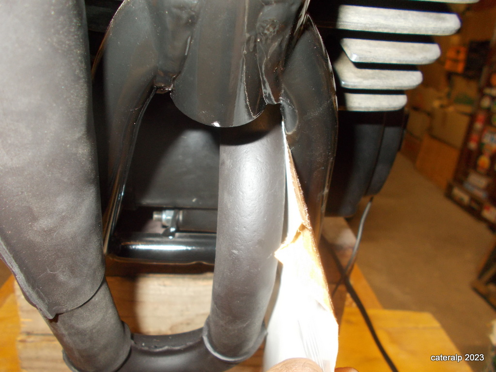

Et en remontant la machine en repositionnant le pot d'échappement ( une vraie galère impossible tout seul on peut à peine passer les doigts pour mettre les deux vis sur le cylindre ) j'ai découvert le pot aux roses . Embarassed Crying or Very sad Crying or Very sad
Le pot d'échappement passe très très très près du cadre , alors soit le cadre était meulé en usine au montage ( on voit que c'était fait le cadre peint ) ce qui à mon avis était la cas , puisque deux ou trois personnes du forum Motobécane ont constaté après que j'ai soulevé l'histoire que c'était pareil sur leur machine ...
A mon avis comme cela les agents ne risquaient pas d'être embêté par des clients se plaignant de vibrations ...et  cela se voyait uniquement en mettant les yeux dessus , soit ce n'était pas fait au montage et les agents n'avaient comme solution que  ce coup de meule si des clients avaient des vibrations .40 ans plus tard je ne saurai jamais la vérité .
Mais comme je dis toujours ce que je pense , et bien franchement c'était nul il suffisait de modifier légèrement un tube du cadre. ( je pense  comme pour les dessins moches de certaines boites Heller actuelles une histoire de fausse économie de comptable  .)
Mes Mobylettes  - Page 14 Repose23
Et cela ne touche pas , j'ai fait le test que je connais bien de la feuille de papier , j'ai même pu mettre la feuille à double rire1

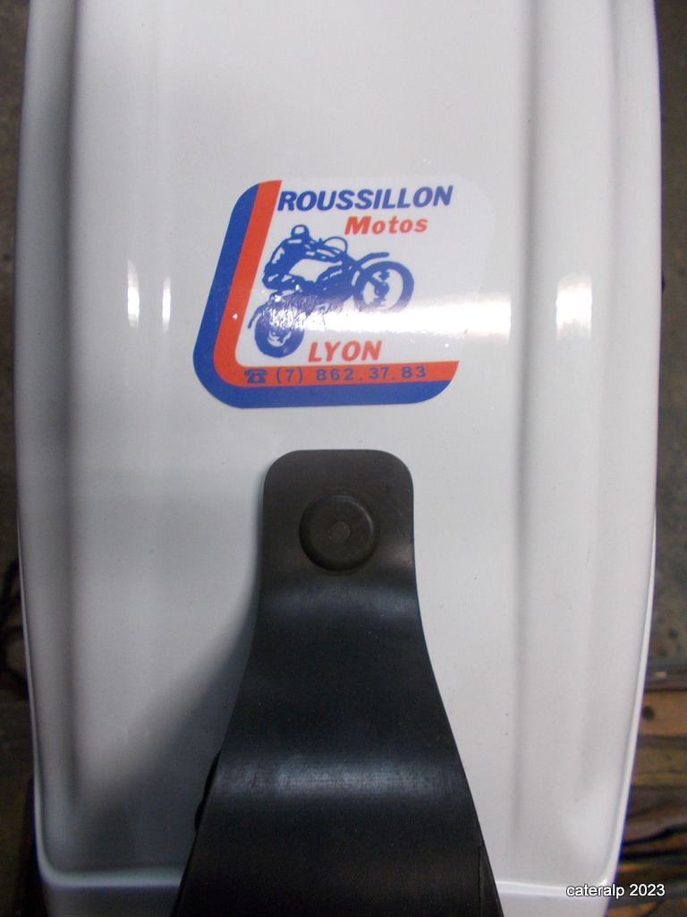

Les autocollants de "concessionnaire" que j'ai mis sur les garde boue là c'est de la fiction . ( des refabrications à partir d'originaux que j'ai et que bien sûr je conserve comme des petits trésors )
Cette machine ne provient pas de ce magasin ( mais aurait  pu ) , c'est un clin d’œil à mon passé  Wink
Ce magasin d'abord installé dans la petite ville à coté de chez moi , puis à cette adresse à Lyon est celui où j'ai dépensé pas mal d'argent gagné dans ma jeunesse . rire1
Le propriétaire du magasin était un ancien coureur de moto cross , pour nous gamins d'une vingtaine d'années c'était un peu comme un grand frère qui nous conseillait , on en a passé des heures dans sa boutique .
