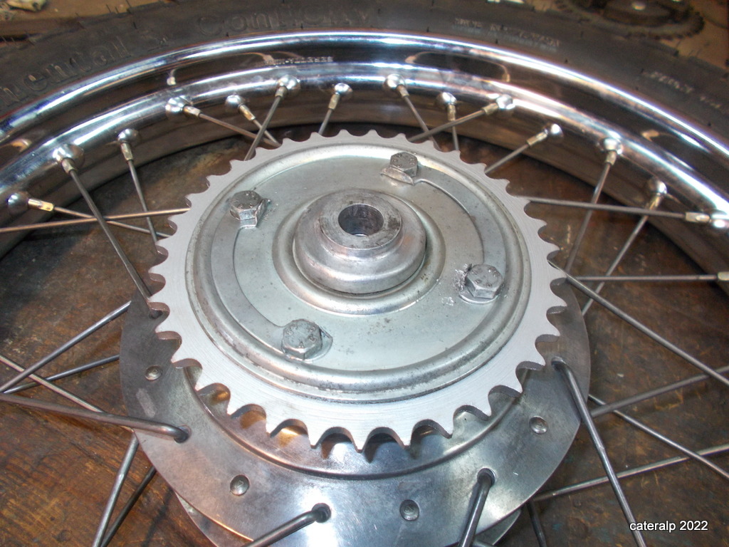

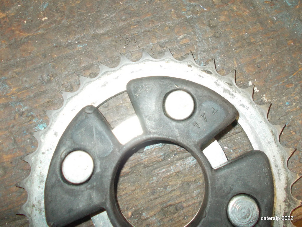

Message par cateralp Jeu 28 Avr 2022 - 8:33
Toute petite avancée hier , montage de la couronne arrière neuve reçue de chez l'artisan français qui les fabrique  https://www.ets-thierry-pensier.fr/index.php/nos-services
Mes Mobylettes  - Page 8 Roue_l10
Mes Mobylettes  - Page 8 Roue_l11
Les dents de couronne d’origine étaient bien creusées et couchées cela se voyait au premier regard
Au remontage de la couronne il y avait un gros jeu entre ses plots de fixation et l'amortisseur caoutchouc du moyeu .
Coup de chance j'avais cette pièce en neuf d'avance !
Mes Mobylettes  - Page 8 Couron10
Mes Mobylettes  - Page 8 Couron11

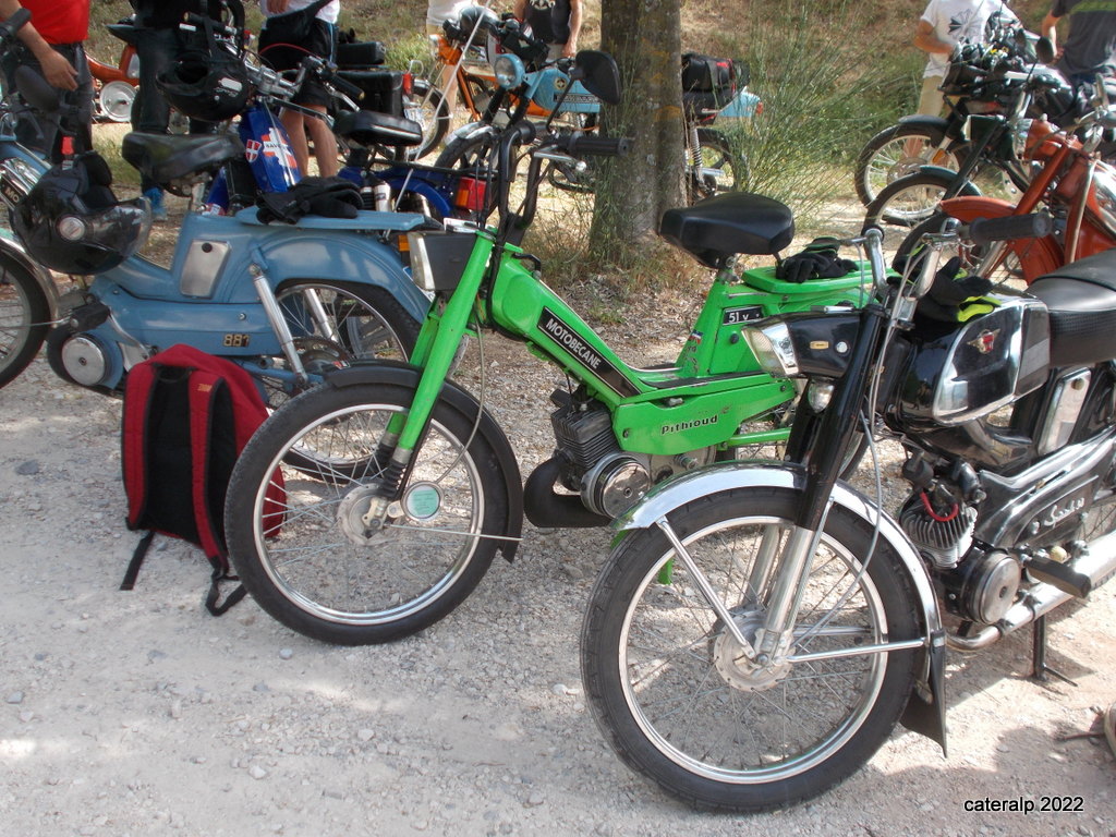

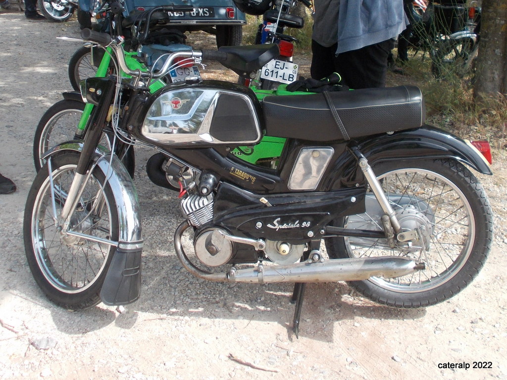

Dimanche dernier une petite balade dans la Drôme avec la traversée du joli centre ville de la capitale du nougat et un passage devant l'ancienne station service de la Nationale 7 avec la Citroën Traction posée sur un toit .
La Motobécane 881 de 1986 d'un copain drômois , ma 51 verte de 1978 , et la Motoconfort Spéciale 98 de 1968 que mon fils a fini de remonter cet hiver
Mes Mobylettes  - Page 8 Les_to14
Cette balade d'une quarantaine de km a été la première pour la SP98 qui n'avait fait depuis sa reconstruction que quelques petits km d'essai .
Elle a fonctionné à merveille
Cette machine a été acheté sans moteur , ni selle ,ni guidon spécifique au modèle , ni plein d'autres détails ( le garde boue arrière spécifique était très abimé , j'ai dû sortir "le grand jeu" comme sur celui de La Poste pour arriver à lui ressouder de la tôle pour  lui redonner son aspect d'origine ) Elle n'est pas esthétiquement parfaite ...mais elle revient de loin. J'en ai fait repeindre le minimum pour la laisser le plus "dans son jus" comme on dit .
Sa reconstruction a été motivé par ...le décalque du vendeur de l'époque .Tout simplement je me souvenais que des copains d'école avait ce décalque sur leurs brèles .

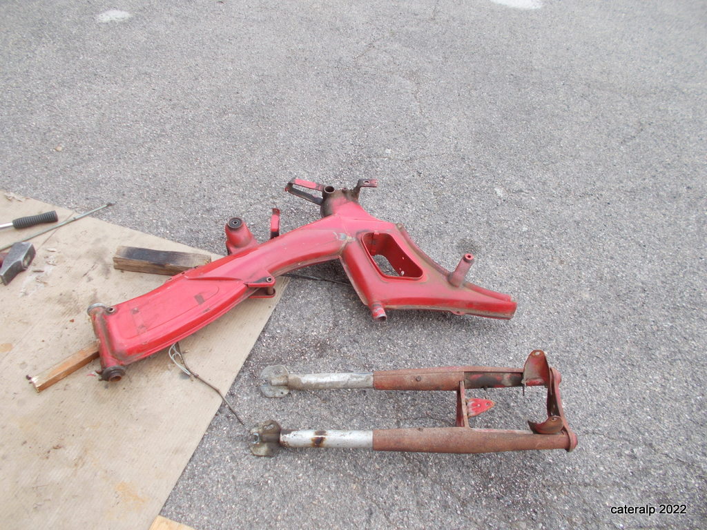

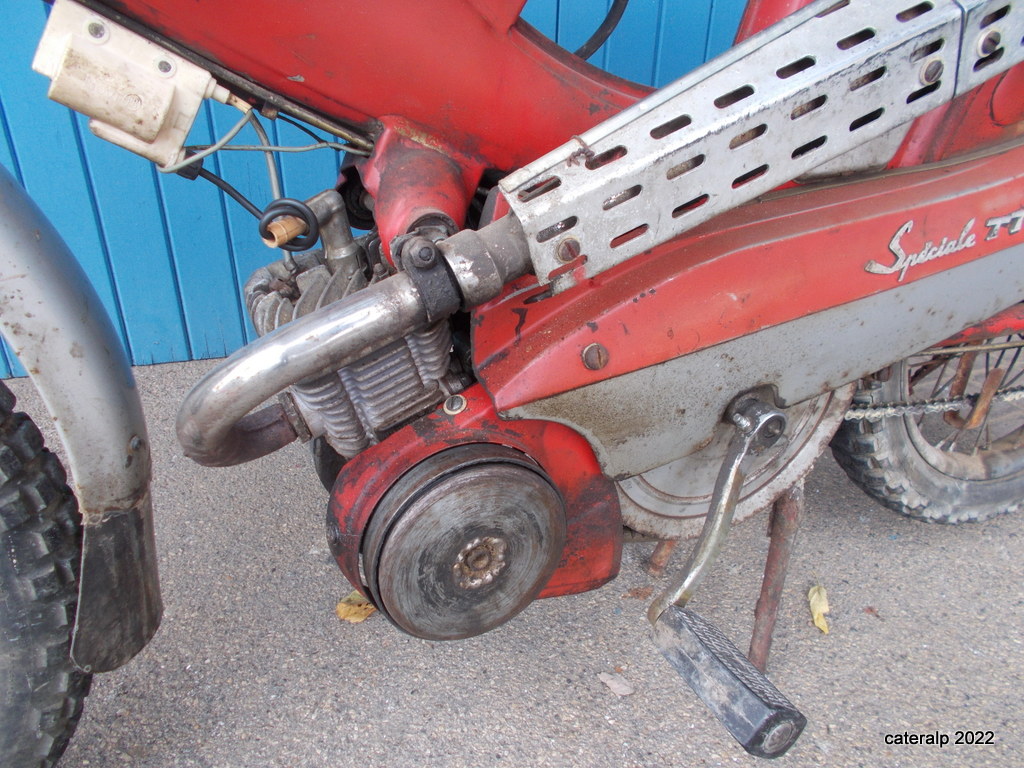

Message par cateralp Dim 29 Mai 2022 - 10:08

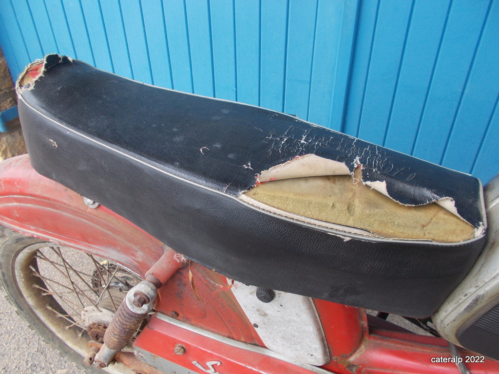

En même temps que la 125 LT ( pièces en chromage et peinture en ce moment ) j'ai attaqué la mobylette Spéciale TT de 1966 que j'avais montré en novembre 2020 sur la page un de ce sujet

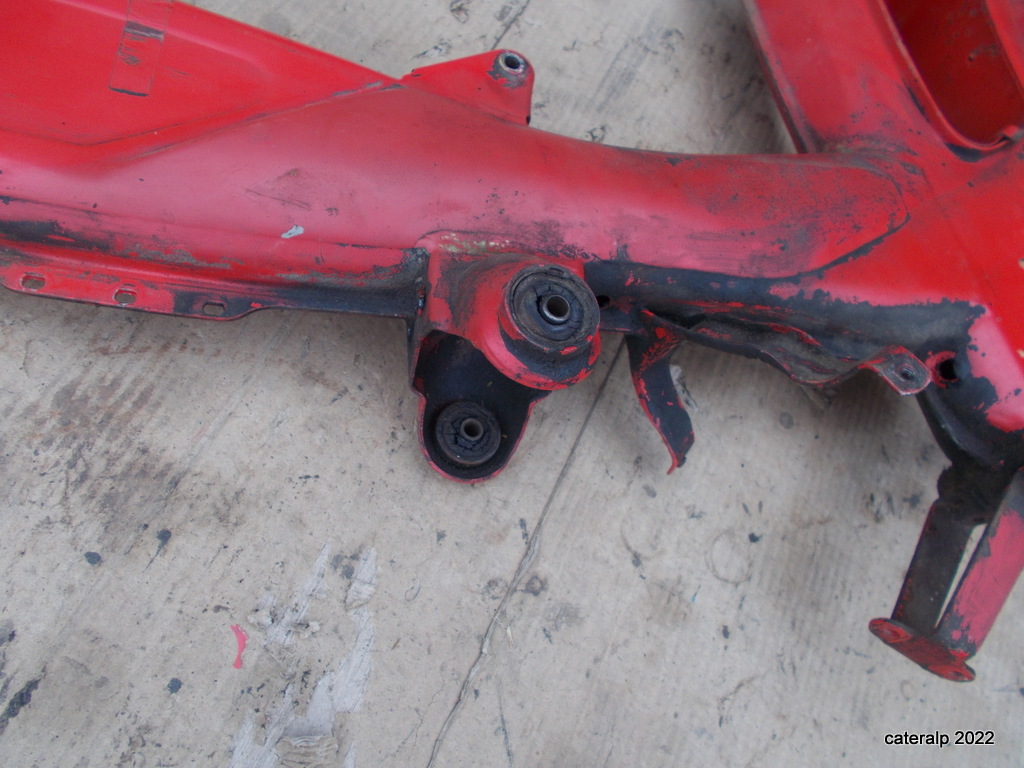

Un mobylette destinée au tout terrain 56 ans plus tard je vous laisse imaginer l'état ...Si habituellement je ne me donne aucun délai pour refaire mes machines , celle là je l'ai promise pour le stand du club Motobécane sur le salon de Lyon Epoqu auto en novembre prochain
Contrairement à sa fille ou petite fille la 51 Mob cross restaurée sur 2020/21 si la machine est très usée elle est complète à quelques petits détails près .
Sur des machines dont la diffusion a été assez courte ( 66/68 dans ce cas ) avoir une machine le plus complète possible est très important .
Pour rappel la machine à l'achat
Mes Mobylettes  - Page 8 Sp50_s38
Des trous à boucher
Mes Mobylettes  - Page 8 Sp50_s39

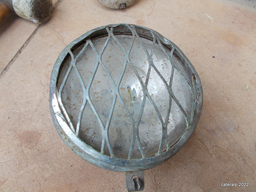

Dans sa jeunesse le phare à été rouge .
Mes Mobylettes  - Page 8 Sp50_s40
Les leviers sont tout tordus , il faut absolument les sauver
Mes Mobylettes  - Page 8 Sp50_s41
selle à refaire , amortisseurs irrécupérables ...pas simple à trouver ce modèle
Mes Mobylettes  - Page 8 Sp50_s42
Ce modèle de jante n'existe pas en neuf , re-chromage impératif
Mes Mobylettes  - Page 8 Sp50_s43
Gros travail à prévoir sur la grille de phare , pièce introuvable Crying or Very sad
Le garde boue est très rouillé il en manque un peu , mais comme il a été monté sur la 94 TT qui a succédé à cette Spéciale TT on le trouve quelque fois ...j'en ai trouvé un Very Happy

Le tambour d’embrayage est  à changer , le cylindre n'est pas d'origine , mais comme il fonctionne à merveille il a été monté sur la SP98 noire ( après nettoyage et peinture cuite ) que mon fils avait pris à la balade vers Montélimar la semaine dernière .Je le change car c'est un cylindre espagnol Airsal que l'on peut monter sur ces moteurs , la forme est peu différente alors que je veux une machine restaurée à l'état d'origine
 Cela  me complique la vie car les cylindres d'époque en état sont introuvables sur le marché , je vais devoir en faire réparer un qui est usé ( adaptation d'un piston neuf et traitement de l’intérieur du cylindre...et cela coute le prix de plusieurs très belles boites de maquettes )

On découvre la couleur d'origine non passé par le soleil et les années sous  le feu arrière déposé , ce genre de détail permet au carrossier d'analyser la peinture pour refaire la nuance excate
Mes Mobylettes  - Page 8 Dzomon86
Tout ce qui peut se démonter l'a été .
A part un peu d'usure classique au niveau du tube qui tient le pédalier le cadre est bien conservé , poncé ,apprêté et repeint il sera comme au premier jour

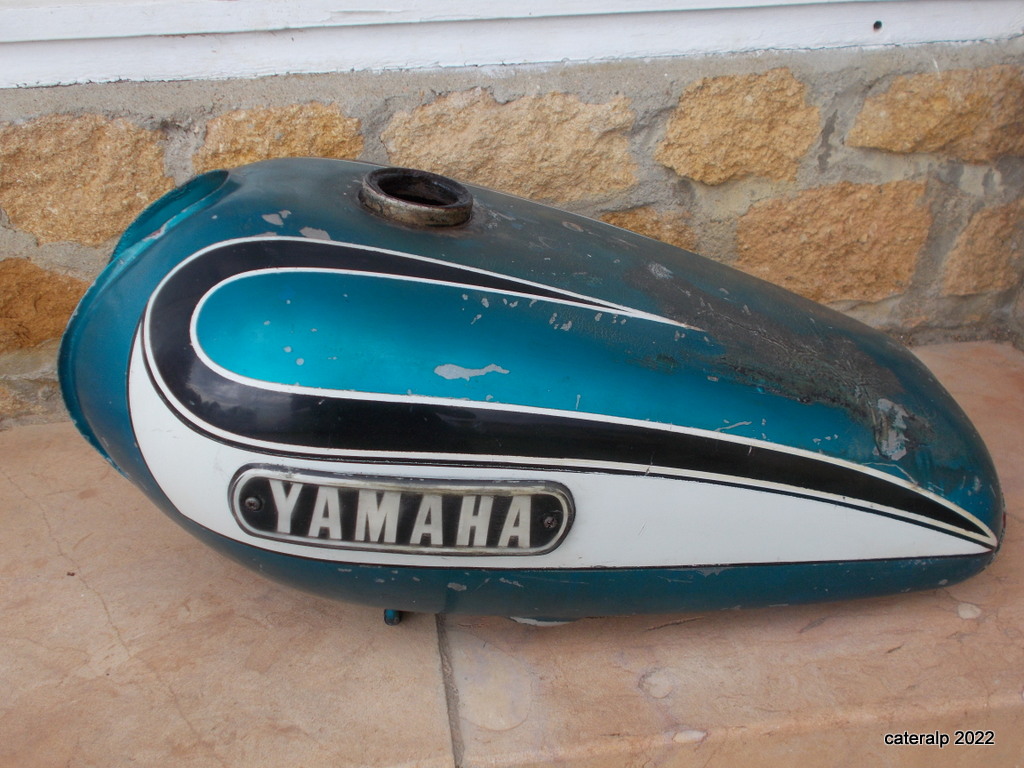

Heureusement comme elle était  tournante je t'ai épargné de l'horrible odeur d'essence pourrie ( çà c'est une horreur )
Respires à pleins poumons l'odeur de celui là acheté juste pour décoration ( réservoir de 125 Yamaha AS3 RD de 1973) pour me rappeler ma première moto .
Maintenant c'est mieux j'ai enlevé la volume de la boite d'un kg de sucre de rouille , mais quand je l'ai ramené à la maison ...
Mes Mobylettes  - Page 8 Rzoser22
Mes Mobylettes  - Page 8 Drapea17
