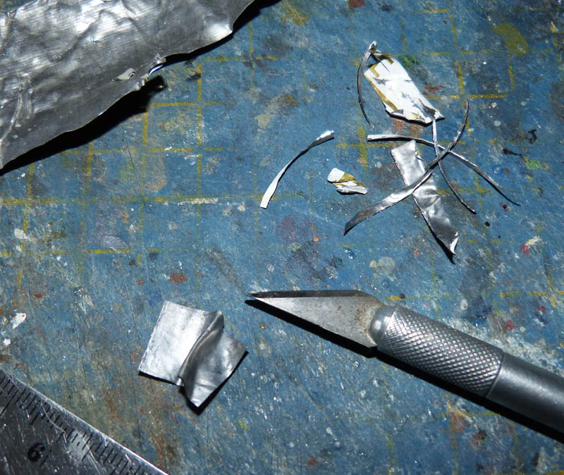

Beau montage..
Pour ton drapeau, pourquoi en feuille plastique ?
Sur de l'étain de bouteille, ça permet de le froisser à souhait .

@JEF37: Pour l'étain de bouteille, il se présente sous quelle forme? rouleaux genre papier alu? Et où peut-on le trouver (dans les bricocastomerlin Smile)  ? Merci pour l'info, je ne connaissais pas.

Pour l étain, c est tout simplement ce qui entoure une bonne bouteille de vin ...
Au départ ce sont les figuriniste essentiellement qui l utilisaient pour faire l harnachement des chevaux et des baudriers ... Après les utilisations sont multiples ...

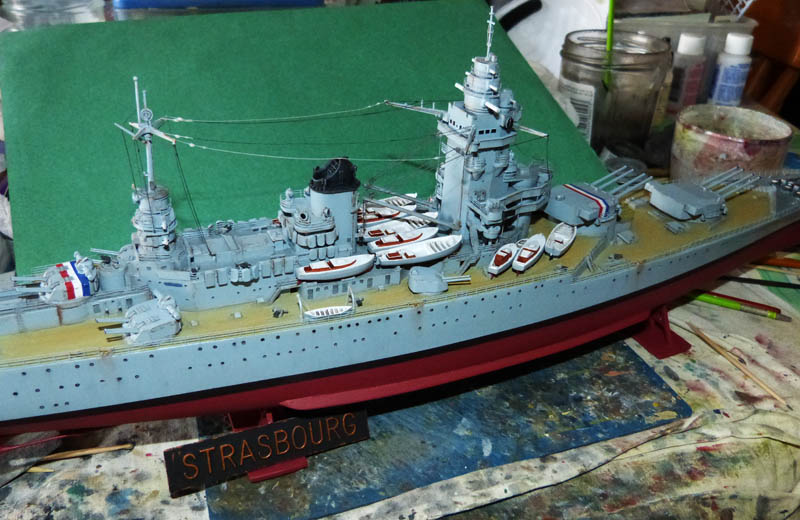

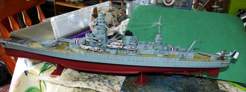

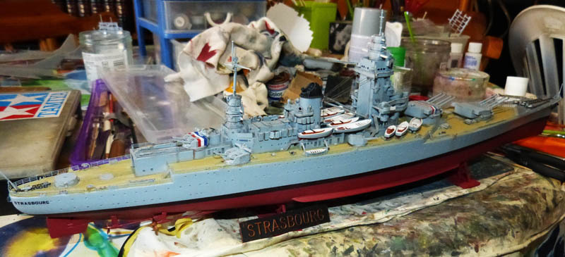

Suite et les dernières touches au montage...
1/ Pose des haubans et câbles d'antennes entre les mats de la tour et le mat arrière d'après diverses photos d'époque du navire.
Les sections les plus longues doivent être légèrement retendues avec le manche en métal chauffé à la flamme d'une bougie. Ces câbles doivent toutefois rester détendus comme dans la réalité.
Ce travail s'effectue avec des sections d'étirés fins collées au Kristal Klear. Les isolateurs et poulies sont réalisés avec des gouttes de Kristal Klear.
Cuirassé STRASBOURG 1/400ème Réf 81082  - Page 5 Strasb30
Cuirassé STRASBOURG 1/400ème Réf 81082  - Page 5 Strasb31
2/ Tous ces câbles seront ensuite peints en gris foncé plus ou moins dilué au pinceau fin.
On passe ensuite au rendu final des hublots de la coque qu'il faut remplir chacun d'un jus noir au pinceau fin. Travail un peu long mais nécessaire et qui achève la patine légère de la coque.
Cuirassé STRASBOURG 1/400ème Réf 81082  - Page 5 Strasb32
Cuirassé STRASBOURG 1/400ème Réf 81082  - Page 5 Strasb33
Cuirassé STRASBOURG 1/400ème Réf 81082  - Page 5 Strasb34

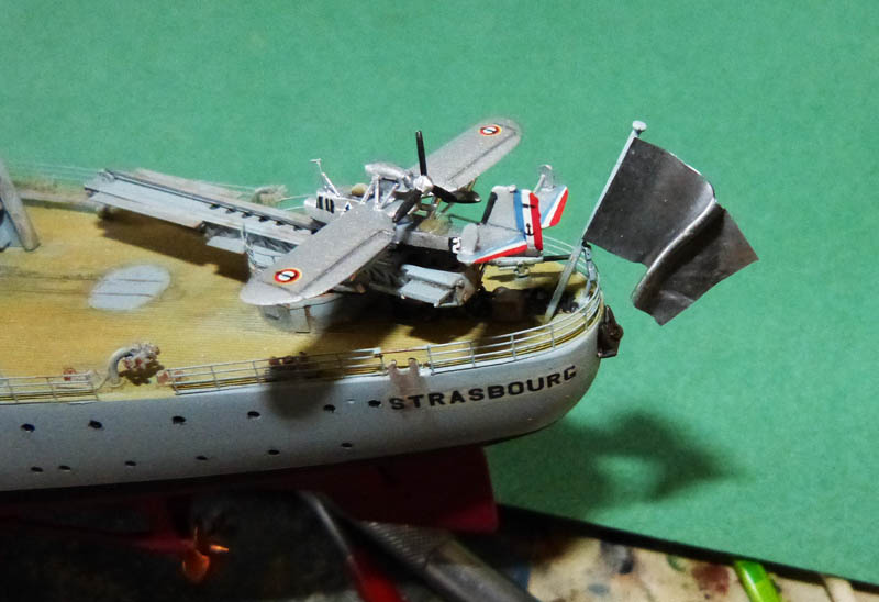

3/ On termine enfin le tout avec le drapeau de poupe en feuille plastique tordue et peinte ainsi que les derniers collages de la catapulte de l'hydravion et sa grue de manutention.
Les 2 éléments sont fixés en position orientée pour apporter du dynamisme à la maquette.

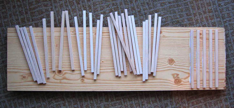

4/ Pour finir, et par souci de présentation, j'ai "bricolé" un socle de bois rappelant le fond d'un bassin de maintenance réalisé avec les baguettes carré en Balsa sur une planche de bois et collées à la colle blanche.
Le tout est ensuite peint en brun rouge Acajou.
Cette base servira en outre de support pour des séances de photos d'autres modèles navals.

Sympa l'idée du socle ! aime

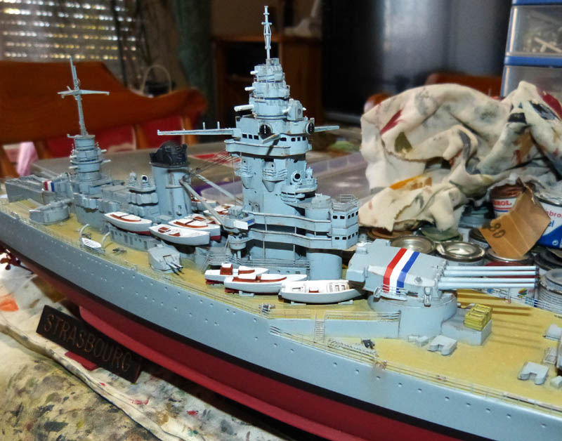

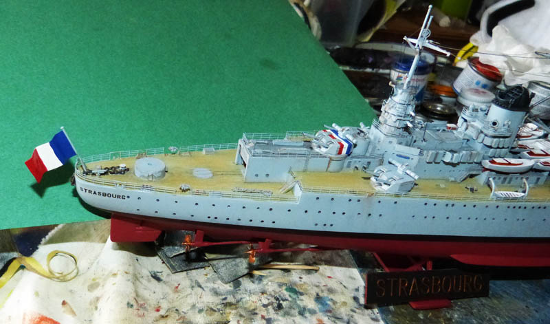

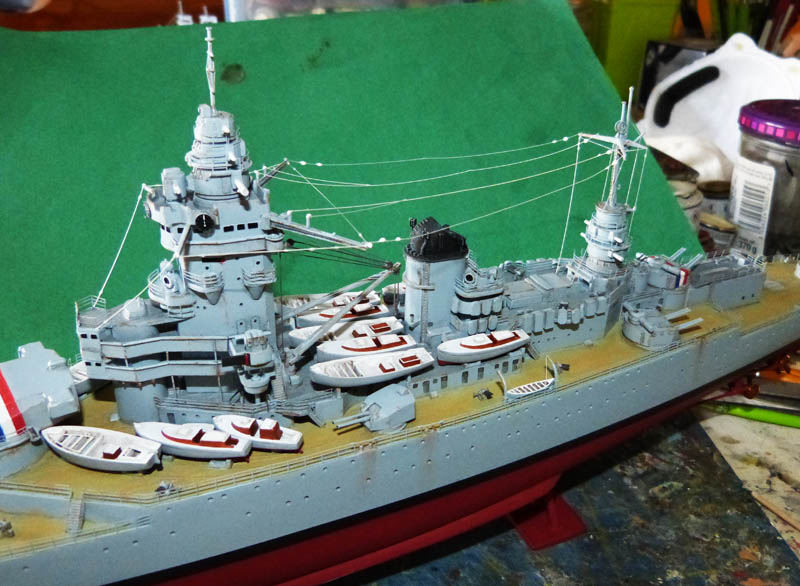

Voilà... suite et FINAL aujourd'hui avec les dernières retouches...
1/ J'ai décidé au dernier moment de reprendre complètement le drapeau de poupe, pas assez réaliste à mon goût, et le refaire en feuille d'étain pliable à souhaits et collé à la Cyano sur le petit mat.
Sa peinture est effectuée dans la foulée bande après bande en commençant par le bleu (Humbrol 25) puis le blanc (H 130) et enfin le rouge (H 153), le tout à main levée en suivant les plis.
Cuirassé STRASBOURG 1/400ème Réf 81082  - Page 5 Strasb43
Cuirassé STRASBOURG 1/400ème Réf 81082  - Page 5 Strasb44
Cuirassé STRASBOURG 1/400ème Réf 81082  - Page 5 Strasb45
2/ Les dernières peintures des câbles d'antennes en gris foncé étant terminées, le modèle est installé sur son socle pour la séance photos du final.
Pour résumer, ce fut un plaisir de monter et de détailler ce modèle de l'un des fleurons de "la Royale".
Le lot de photos finales sera visible dans un post à part, comme prévu dans le règlement du concours.
Cuirassé STRASBOURG 1/400ème Réf 81082  - Page 5 Strasb46
Cuirassé STRASBOURG 1/400ème Réf 81082  - Page 5 Strasb47
