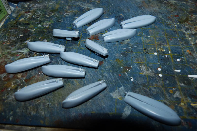

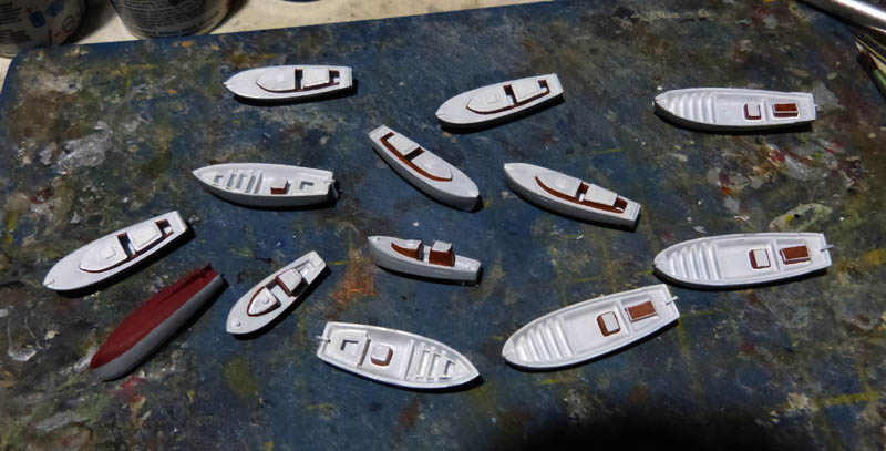

1/ Préparation des chaloupes et canots de sauvetages :
On peut compléter à ce stade les diverses chaloupes avec quelques ajouts comme des bancs en photodécoupe de récup et quelques caisses.
Mais il faut surtout compléter les gouvernails sous les coques arrière non figurés par Heller ainsi que les hélices de propulsion simulées ici avec des rondelles fines de tube Evergreen.
Les gouvernails sont en carte plastique avec leur axe en étiré fin.
On passe ensuite à la peinture de ces embarcations à base de blanc pour les intérieurs et en bois acajou H 133 pour les cabines de bord. Les coques sont en gris H 128, très proche de la teinte générale du bateau... j'ai évité de les peindre à la bombe pour éviter les éventuels problèmes de retouches ultérieurs... Les dessous sont soit en noir soit en rouge brique H 73.
Cuirassé STRASBOURG 1/400ème Réf 81082  - Page 4 Strasb44
Cuirassé STRASBOURG 1/400ème Réf 81082  - Page 4 Strasb45
Cuirassé STRASBOURG 1/400ème Réf 81082  - Page 4 Strasb46
Cuirassé STRASBOURG 1/400ème Réf 81082  - Page 4 Strasb47

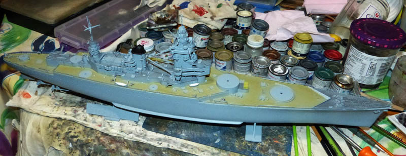

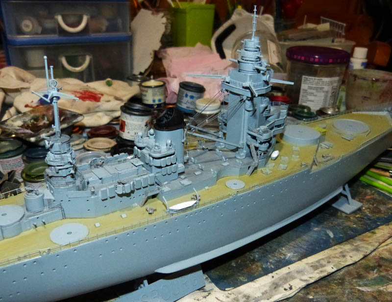

3/ Peintures : Le fond de base...
ça y est... on peut attaquer le travail de peinture.
On commence avec le "bombage" complet de la maquette à l'aérosol Tamiya en Light Ghost Grey AS-26, correspondant à un gris ni trop foncé ni trop clair.
Une bombe et demi a été nécessaire pour couvrir en totalité les parties supérieures du navire, ce gris étant assez couvrant dés les premiers passages.
Même couleur et traitement pour les pièces séparées des tourelles et de la grue arrière.
Cuirassé STRASBOURG 1/400ème Réf 81082  - Page 4 Strasb51
Cuirassé STRASBOURG 1/400ème Réf 81082  - Page 4 Strasb52
Cuirassé STRASBOURG 1/400ème Réf 81082  - Page 4 Strasb57
Couleurs secondaires des ponts: Pour les teintes secondaires des ponts, j'utilise ma technique au lavis que j'appelle "couleur suggérée", utilisant les transparences avec la teinte de fond. On commence avec le gris foncé des ponts supérieurs et la plage avant de l'étrave devant le brise lame, à base de gris Humbrol 27 très dilué sur une palette et passé au pinceau doux. Les bavures éventuelles sont aussitôt supprimées avec un pinceau imbibé de White Spirit qui absorbe rapidement les surplus.
La seconde teinte concerne tout le grand pont principal avec une couleur ocre jaune Humbrol 83 plus réaliste que le jaune sable H 63 proposé par Heller... il s'agit de simuler du bois terni par l'eau de mer. Ce traitement est identique que pour le gris foncé.
On passe ensuite à quelques touches de peinture pour les câbles des grues centrales en Gun metal dilué, le chapeau de la cheminée en noir, quelques jus sur l'artillerie légère...).
Cuirassé STRASBOURG 1/400ème Réf 81082  - Page 4 Strasb53
Cuirassé STRASBOURG 1/400ème Réf 81082  - Page 4 Strasb54
Cuirassé STRASBOURG 1/400ème Réf 81082  - Page 4 Strasb55
Cuirassé STRASBOURG 1/400ème Réf 81082  - Page 4 Strasb56

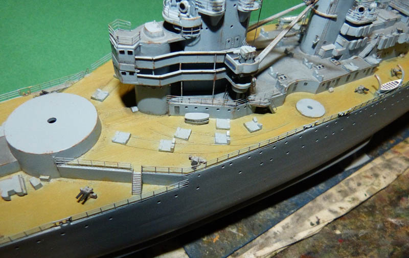

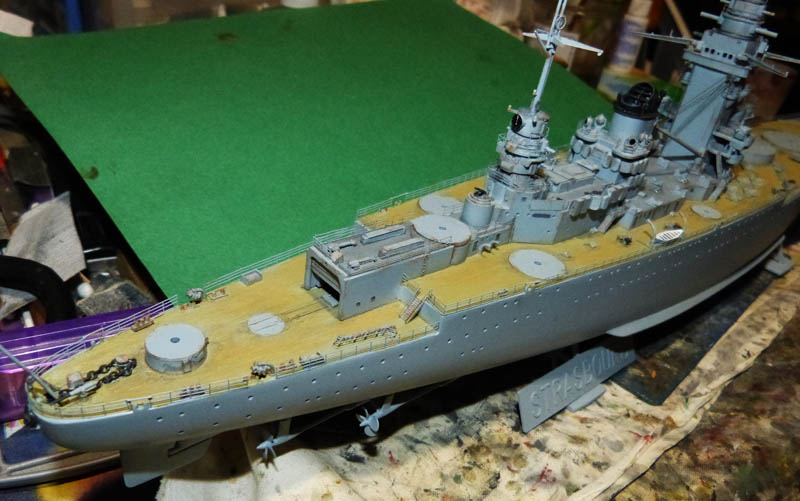

Suite des travaux de peinture avec :
1/ Touches finales de la patine générale :
Travail aux pinceaux fins effectué sur toutes les superstructures du navire avec des jus brun foncé pour tous les creux et gravures. Quelques traces et coulures de rouilles sont simulées aussi avec un jus très léger de peinture Humbrol 133 passée au pinceau fin sur tous les reliefs des structures.
Tous les hublots et fenêtres de la tour et du bloc passerelle, représentés en très léger relief, sont peints en noir brillant au pinceau fin et même parfois à la pointe d'un cure dent de bois. Même travail et même outil utilisé pour les lentilles des 6 projecteurs des ponts supérieurs arrière et la passerelle.
Le chapeau noir de la cheminée est brossé en gris clair et au crayon pour donner de la patine et du relief sur cette partie noire.
Cuirassé STRASBOURG 1/400ème Réf 81082  - Page 4 Strasb58
Cuirassé STRASBOURG 1/400ème Réf 81082  - Page 4 Strasb59
Cuirassé STRASBOURG 1/400ème Réf 81082  - Page 4 Strasb60
Le pont principal en teinte de bois clair est complété par des nuances en jus brun orangé H 63 pour nuancer un peu plus les planches délavées par l'air marin.
Toutes les grilles et petits hublots des structures latérales sont traités avec un jus gris foncé en respectant les reliefs correspondants.
Cuirassé STRASBOURG 1/400ème Réf 81082  - Page 4 Strasb61
Cuirassé STRASBOURG 1/400ème Réf 81082  - Page 4 Strasb62
Les 4 cadrans noirs des horloges fournis en décalques par Heller sont posés à grand renfort d'assouplissant et même de colle fluide Tamiya pour les faire adhérer correctement en place.
On peut aussi poser à ce stade les décalques "Honneur - Discipline - Valeur - Patrie) aux endroits correspondants. Attention toutefois à vérifier sur la documentation les endroits précis, le plan de décoration de la notice n'étant pas toujours très fiable.
Cuirassé STRASBOURG 1/400ème Réf 81082  - Page 4 Strasb63
Cuirassé STRASBOURG 1/400ème Réf 81082  - Page 4 Strasb64
Enfin, toutes les chaines et les ancres sont en gris foncé H 67 repris ensuite avec des traces de rouille.
Cuirassé STRASBOURG 1/400ème Réf 81082  - Page 4 Strasb65

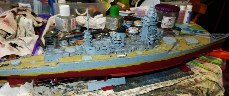

2/ Finitions de la coque :
Les parties immergées reçoivent enfin leur teinte rouge brique Humbrol 73 avec protection de la ligne de flottaison à la bande cache Tamiya, le tout à la brosse douce.
Les limites noires entre le gris et le rouge seront par la suite traitées au pinceau de la même façon.
Cuirassé STRASBOURG 1/400ème Réf 81082  - Page 4 Strasb68
Cuirassé STRASBOURG 1/400ème Réf 81082  - Page 4 Strasb69

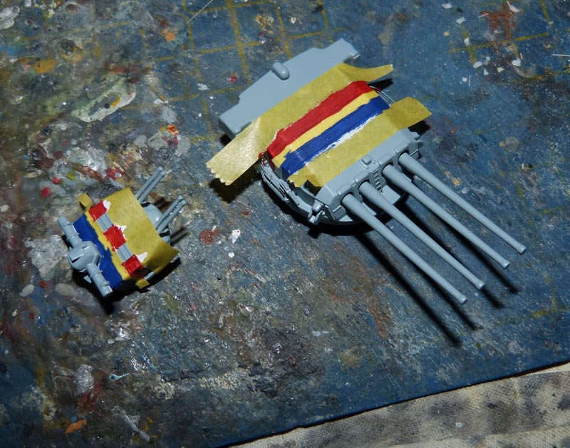

3/ Finitions des tourelles d'artillerie :
On passe ensuite aux finitions "accessoires" de la peinture pour toutes les tourelles et la grue arrière de l'hydravion.
En premier lieu, il faut, pour cette livrée spécifique du navire, prévoir les bandeaux tricolores sur la tourelle en avant de la passerelle ainsi que sur celle arrière du bateau. Ces motifs sont obtenus à la peinture, bien plus réaliste, et compte tenu de l'adhérence médiocre des décalques fournis (attention, Heller n'a prévu seulement que le bandeau de la tourelle avant...).
On commence avec un bandeau blanc complet à la bande cache puis après séchage total, on ajoute une bandelette cache centrale pour peindre ensuite les parties rouges (H 153) et bleues (H 25).
Le tout sera ensuite légèrement poncé à la paille de fer et après quelques retouches de bavures.
Quant à l'ordre des couleurs, le décalque Heller donne le rouge inversé par rapport aux plans couleurs du hors série "Navires et Histoire"... qui a raison ?... pas simple de trancher même en examinant les gris des bandeaux par comparaisons sur les photos. Donc j'ai préféré me fier à la revue plutôt qu'au motif Heller, pas toujours fiable dans la justesse de ses planches de décalques...
Les fûts de canons latéraux sont en gris foncé ainsi que les capuchons de protections des quadruples moulés en relief comme des bagues aux extrémités, comme le prouve les quelques photos d'époque.
On termine enfin cette étape avec les jus habituels et les quelques traces de rouilles.
La grue ne sera patiné qu'après fixation en place sur la maquette.

4/ Finitions des chaloupes de sauvetage :
Pour terminer, tous les canots et chaloupes sont avec des coques immergées en rouge brique H 73 pour certaines et en noir mat pour les plus grosses. Un jus général complète la patine de chaque pièce.

Beau travail en vu du final.
Pour la représentation des couleurs d armistice, on a bien le sens que tu as choisis pour les bandes tricolores des tourelles.
