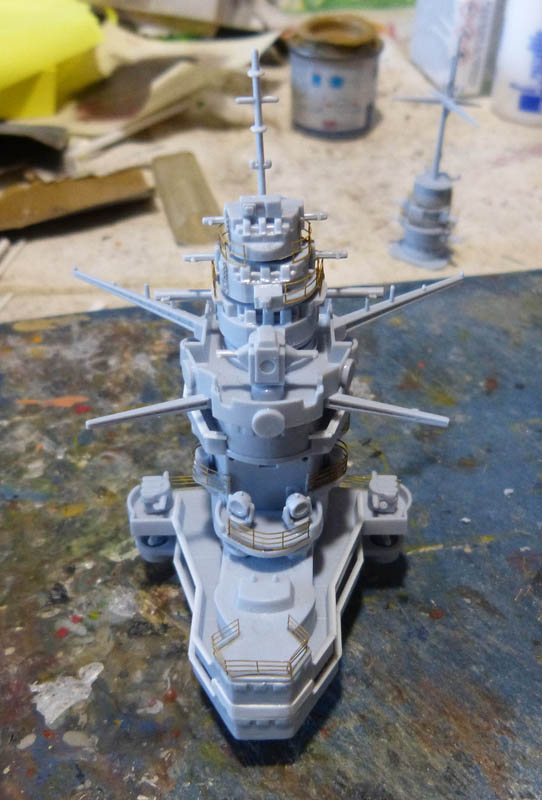

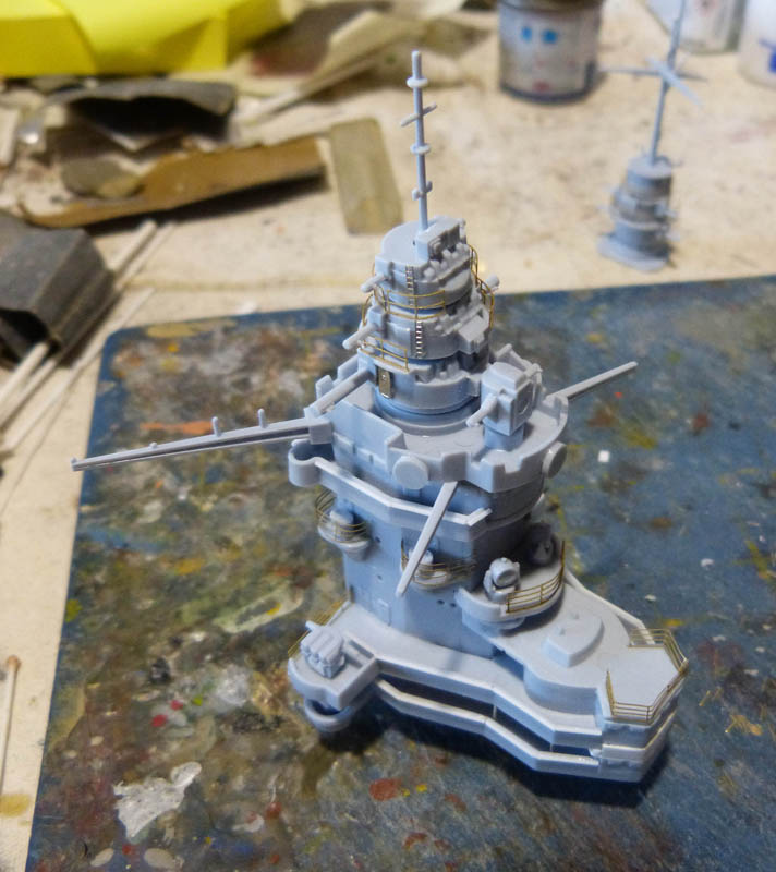

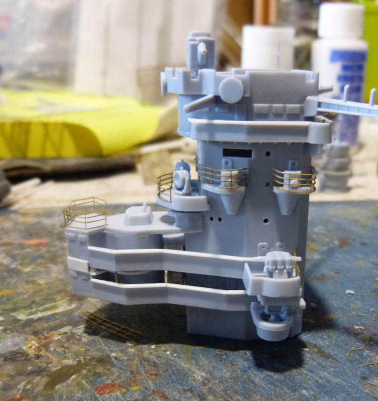

Finitions du bloc passerelle et de la tour :

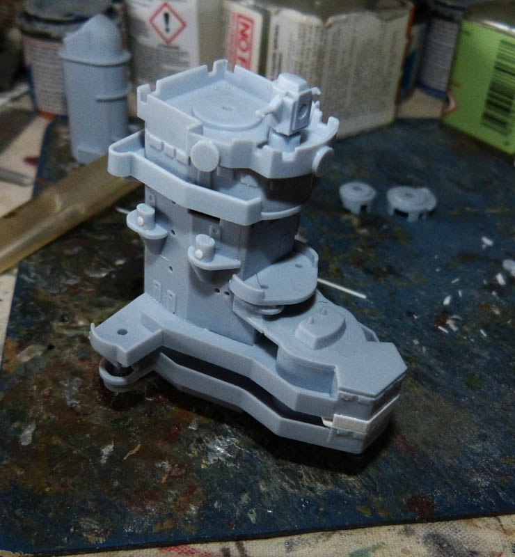

Les 2 étages du bloc passerelle sont encastrés contre la tour avec quelques soucis de jointures, notamment en dessous et repris par la suite avec des sections de tiges Evergreen..
![Cuirassé STRASBOURG 1/400ème Réf 81082 - Page 2 Strasb77](https://i.servimg.com/u/f35/11/20/51/75/strasb77.jpg)
![Cuirassé STRASBOURG 1/400ème Réf 81082 - Page 2 Strasb78](https://i.servimg.com/u/f35/11/20/51/75/strasb78.jpg)
On y colle les équipements de balustrades latérales, les 2 gros projecteurs avant et les 3 horloges sur les balcons supérieurs.
Les raccords de parois frontales entre les 2 étages sont comme prévus comblés en carte plastique.
On peut débuter aussi à ce niveau les compléments de rambardes en Photodécoupe (Produit L'Arsenal)...
![Cuirassé STRASBOURG 1/400ème Réf 81082 - Page 2 Strasb79](https://i.servimg.com/u/f35/11/20/51/75/strasb79.jpg)

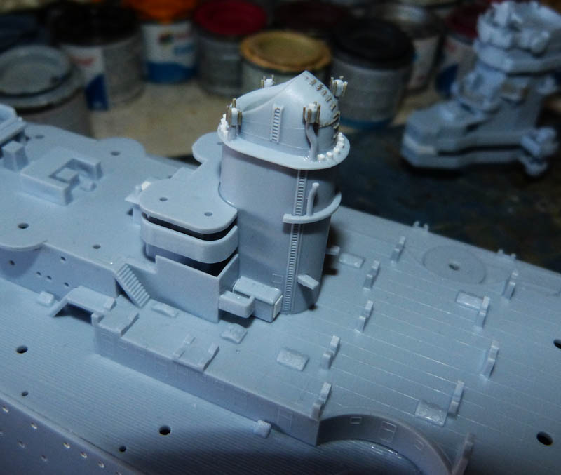

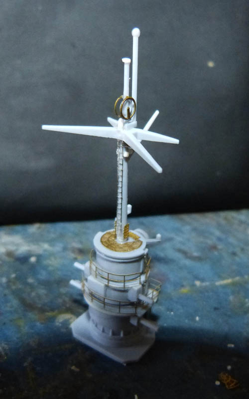

Finitions sur la cheminée :
Au regard des photos gros plan de la cheminée, on se rend compte du travail de compléments à apporter sur les pièces Heller.
![Cuirassé STRASBOURG 1/400ème Réf 81082 - Page 2 Strasb85](https://i.servimg.com/u/f35/11/20/51/75/strasb85.jpg)

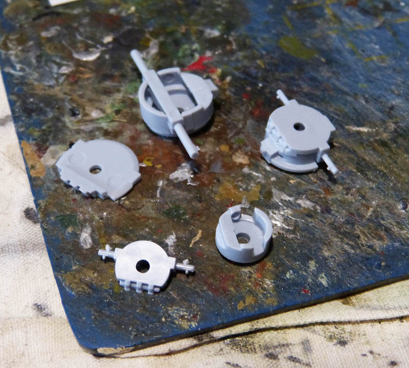

Tout d'abord, il faut aménager l'intérieur du chapeau de sortie des fumées avec l'ajout d'une plaque grillagée en photodécoupe de récupération. Puis compléter les détails de tubulures et canalisations avec des morceaux d'étiré. A noter qu'il faut recouper chaque extrémité des 4 tubes que Heller a faussement représenté arrondis.
![Cuirassé STRASBOURG 1/400ème Réf 81082 - Page 2 Strasb80](https://i.servimg.com/u/f35/11/20/51/75/strasb80.jpg)
D'autre part, le dessus du chapeau de fumées comporte des échelons d'accès, représentés ici simplement avec des minis sections d'étiré fin.
Enfin, quelques minis tubes garnissent la couronne avant et arrière du chapeau.
![Cuirassé STRASBOURG 1/400ème Réf 81082 - Page 2 Strasb81](https://i.servimg.com/u/f35/11/20/51/75/strasb81.jpg)
A l'intérieur, enfin, une photo montre un système de persiennes en position inclinée avec une cloison centrale.
Ces détails sont réalisés en carte plastique.
![Cuirassé STRASBOURG 1/400ème Réf 81082 - Page 2 Strasb82](https://i.servimg.com/u/f35/11/20/51/75/strasb82.jpg)
![Cuirassé STRASBOURG 1/400ème Réf 81082 - Page 2 Strasb83](https://i.servimg.com/u/f35/11/20/51/75/strasb83.jpg)
![Cuirassé STRASBOURG 1/400ème Réf 81082 - Page 2 Strasb84](https://i.servimg.com/u/f35/11/20/51/75/strasb84.jpg)
Après séchage complet, le bloc cheminée est collé en place sur sa base du pont central avec quelques raccords repris à la colle épaisse.
![Cuirassé STRASBOURG 1/400ème Réf 81082 - Page 2 Strasb86](https://i.servimg.com/u/f35/11/20/51/75/strasb86.jpg)
![Cuirassé STRASBOURG 1/400ème Réf 81082 - Page 2 Strasb87](https://i.servimg.com/u/f35/11/20/51/75/strasb87.jpg)
![Cuirassé STRASBOURG 1/400ème Réf 81082 - Page 2 Strasb88](https://i.servimg.com/u/f35/11/20/51/75/strasb88.jpg)
![Cuirassé STRASBOURG 1/400ème Réf 81082 - Page 2 Strasb89](https://i.servimg.com/u/f35/11/20/51/75/strasb89.jpg)
A suivre...

Après une pose de vacances, on reprend les travaux avec :
Finitions sur la tour et la passerelle :
Les photos de la tour montrent bien des rebords sur les gardes corps des balcons entourant le bloc. Ces éléments ne sont pas représentés sur la maquette et il faut donc les simuler avec de la baguette Evergreen découpée par segments suivant le plan des balcons. Pour les 2 parties rondes latérales, l'utilisation de fil de cuivre est plus pratique pour pouvoir arrondir les pièces.
![Cuirassé STRASBOURG 1/400ème Réf 81082 - Page 2 Strasb90](https://i.servimg.com/u/f35/11/20/51/75/strasb90.jpg)
![Cuirassé STRASBOURG 1/400ème Réf 81082 - Page 2 Strasb91](https://i.servimg.com/u/f35/11/20/51/75/strasb91.jpg)
![Cuirassé STRASBOURG 1/400ème Réf 81082 - Page 2 Strasb92](https://i.servimg.com/u/f35/11/20/51/75/strasb92.jpg)
D'autre part, les principales coursives menant à la passerelle comprends des poteaux verticaux situés entre les 2 étages. Ils sont simplement réalisés ici avec des morceaux d'étiré.
Le montage des pièces de la boite se poursuit avec le collage des 4 vergues d'angles (attention aux centrages !...) ainsi que des compléments de rambardes en photodécoupe sur les diverses terrasses.
![Cuirassé STRASBOURG 1/400ème Réf 81082 - Page 2 Strasb93](https://i.servimg.com/u/f35/11/20/51/75/strasb93.jpg)
![Cuirassé STRASBOURG 1/400ème Réf 81082 - Page 2 Strasb95](https://i.servimg.com/u/f35/11/20/51/75/strasb95.jpg)
Montage des mats et blocs de conduite de tir d'artillerie :
![Cuirassé STRASBOURG 1/400ème Réf 81082 - Page 2 Strasb96](https://i.servimg.com/u/f35/11/20/51/75/strasb96.jpg)
La notice Heller prévoie les 2 mats (tour et mat arrière) en 3 blocs à empiler les uns sur les autres. Chaque pièce circulaire est assemblée par étape puis montée l'une sur l'autre en prenant garde à ne pas inverser le sens des pièces.
![Cuirassé STRASBOURG 1/400ème Réf 81082 - Page 2 Stras114](https://i.servimg.com/u/f35/11/20/51/75/stras114.jpg)
On commence par les conduites de tir des tourelles avant de 330 mm situées au sommet de la tour. Tout s'emboite correctement et l'ensemble est très bien conçu. Le petit mat s'insère ensuite en même temps durant le séchage des pièces jusqu'à sa petite bague de blocage.
![Cuirassé STRASBOURG 1/400ème Réf 81082 - Page 2 Strasb97](https://i.servimg.com/u/f35/11/20/51/75/strasb97.jpg)
![Cuirassé STRASBOURG 1/400ème Réf 81082 - Page 2 Strasb98](https://i.servimg.com/u/f35/11/20/51/75/strasb98.jpg)
Idem pour les conduites de tir des tourelles arrière de 130mm, le procédé d'assemblage est identique avec un mat plus grand à bloquer par le dessous avec une bague pour obtenir la bonne hauteur.
Là aussi, attention à l'orientation des pièces qui pouvaient pivoter dans la réalité.
![Cuirassé STRASBOURG 1/400ème Réf 81082 - Page 2 Strasb99](https://i.servimg.com/u/f35/11/20/51/75/strasb99.jpg)
Ensuite, après séchage complet, le mat arrière est complété avec ses vergues et ses antennes.
Il faut aussi compléter ces 2 éléments avec des ajouts de portes d'accès et des sections de rambardes en photodécoupe (L'Arsenal) mises en formes arrondies sur le manche d'un outil pour garnir les balcons d'accès. Les plans montrent aussi des sections d'échelles pour accéder aux différents étages. Elles sont donc simulées ici en photodécoupe sectionnées aux dimensions correspondantes.
C'est une étape assez longue mais qui apporte pas mal de réalisme aux 2 ensembles.
![Cuirassé STRASBOURG 1/400ème Réf 81082 - Page 2 Stras100](https://i.servimg.com/u/f35/11/20/51/75/stras100.jpg)
![Cuirassé STRASBOURG 1/400ème Réf 81082 - Page 2 Stras101](https://i.servimg.com/u/f35/11/20/51/75/stras101.jpg)
![Cuirassé STRASBOURG 1/400ème Réf 81082 - Page 2 Stras102](https://i.servimg.com/u/f35/11/20/51/75/stras102.jpg)
Sur le mat arrière, une structure photodécoupée et grillagée garnit le dessus du troisième niveau et une échelle en photodécoupe est ajoutée le long du mat jusqu'aux vergues ainsi qu'une antenne circulaire sur la partie du sommet.
4 poulies (rondelles de profilé Evergreen) sont ajoutées sous les vergues en prévision de compléments de haubans ultérieurement.
![Cuirassé STRASBOURG 1/400ème Réf 81082 - Page 2 Stras103](https://i.servimg.com/u/f35/11/20/51/75/stras103.jpg)
![Cuirassé STRASBOURG 1/400ème Réf 81082 - Page 2 Stras104](https://i.servimg.com/u/f35/11/20/51/75/stras104.jpg)
Finitions sommet de la tour :
On termine la tour avec le collage définitif de son mat à son sommet. Heller a prévu pour cela un système de bague très simple pour un assemblage précis et rapide. Le petit mat est complété de 4 fils d'étiré en son milieu.
![Cuirassé STRASBOURG 1/400ème Réf 81082 - Page 2 Stras105](https://i.servimg.com/u/f35/11/20/51/75/stras105.jpg)
![Cuirassé STRASBOURG 1/400ème Réf 81082 - Page 2 Stras106](https://i.servimg.com/u/f35/11/20/51/75/stras106.jpg)
![Cuirassé STRASBOURG 1/400ème Réf 81082 - Page 2 Stras107](https://i.servimg.com/u/f35/11/20/51/75/stras107.jpg)
![Cuirassé STRASBOURG 1/400ème Réf 81082 - Page 2 Stras108](https://i.servimg.com/u/f35/11/20/51/75/stras108.jpg)
![Cuirassé STRASBOURG 1/400ème Réf 81082 - Page 2 Stras109](https://i.servimg.com/u/f35/11/20/51/75/stras109.jpg)
![Cuirassé STRASBOURG 1/400ème Réf 81082 - Page 2 Stras110](https://i.servimg.com/u/f35/11/20/51/75/stras110.jpg)
![Cuirassé STRASBOURG 1/400ème Réf 81082 - Page 2 Stras111](https://i.servimg.com/u/f35/11/20/51/75/stras111.jpg)
![Cuirassé STRASBOURG 1/400ème Réf 81082 - Page 2 Stras112](https://i.servimg.com/u/f35/11/20/51/75/stras112.jpg)
Enfin, pour clore cette étape, on peut préparer la base de collage de la tour avec la pose des escaliers d'accès au fût d'accès pour la passerelle. une porte en photodécoupe complète l'ensemble.
![Cuirassé STRASBOURG 1/400ème Réf 81082 - Page 2 Stras113](https://i.servimg.com/u/f35/11/20/51/75/stras113.jpg)
A suivre...
A suivre...
