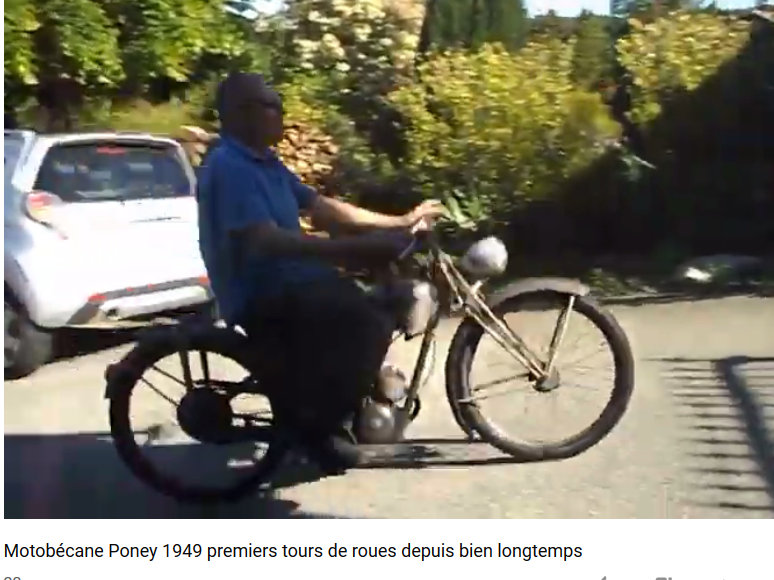

C'est bien, mes jeux n'amusent pas que moi , ils vous amusent aussi beaucoup :D :D
Cette vieille mamie fume car la conception ancienne du moteur fait qu'il faut rouler avec un mélange huile essence  riche en huile
Pour la remettre en route après je ne sais combien de décennies d'inactivité je ne lui ai pas fait grand chose, juste un nettoyage réservoir carburateur et une réfection à neuf des rupteurs de l'allumage .
Je n'ai pas réussi à la démarrer avec le kick , alors j'ai essayé à la descente en plusieurs fois , d'abord rien , puis une petite explosion dans le moteur , puis deux , puis trois et ainsi de suite jusqu’à ce que le moteur commence à tourner puis tourne comme il faut .
Très franchement j'ai été bluffé qu'avec si peu de révision et tant d'années de repos le moteur redémarre comme cela .Autrefois on ne construisait pas puissant mais solide !
Le fonctionnement est un peu déroutant , il n'y a pas de poignée de gaz comme sur une moto actuelle , mais une manette comme sur les motoculteurs ! Le carburateur n'as pas de ralenti il faut donc jouer avec cette manette pour ne pas faire caler le moteur  .
Au guidon main droite donc accélérateur et frein avant , main gauche embrayage et frein arrière .Le moteur est celui qui a été monté sur la toute première mobylette fin 1949 , début 1950 , mais la transmission est différente .Le moteur est accouplé par une chaine à une boite à 2 vitesses .Le levier de vitesse est à droite du réservoir .
Vous comprenez pourquoi je dis que le fonctionnement est déroutant , il faut pour conduire oublier tous les automatismes que l'on a sur une moto moderne ou un cyclo ...
Bien évidement cette petite mise en route sera suivie plus tard par une révision plus sérieuse comme pour toutes mes autres machines .Mais en attendant ce moment j'ai savouré à sa juste mesure ce petit galop d'essai ,c'est vraiment génial de voir revivre un vieil objet .

Sur la 2 ème vidéo, aurai-je vu un panneau 30 à l'heure? Attention au radar!!  :lol:
Alien35
Alien35
Messages : 472
Mes Mobylettes  - Page 20 Empty Re: Mes Mobylettes
Message par cateralp Dim 26 Mai 2019 - 11:41
Alien35 a écrit:Sur la 2 ème vidéo, aurai-je vu un panneau 30 à l'heure? Attention au radar!!  :lol:
Oui , avec  deux "coussins " presque devant mon portail , cela ne dérange pas les camionnettes de livraison ou les mecs qui descendent de la base 942 vers 17 heures les soirs ....

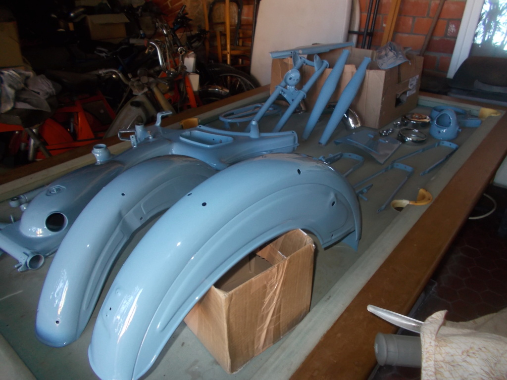

Pour réconforter Jef et ses adaptations pour Peugeot , sur Motobécane cela peut être la même chose
Sur le Poney de 1949 hier j'ai voulu remettre des câbles de freins ( le jour de la remise en route j'ai roulé très doucement , mon type de freinage était à l'ancienne ...les semelles de mes chaussures ....)
Les câbles les plus approchants que j'avais sous la mains étaient des pièces pour Peugeot 103 , ils nageaient un peu dans les poignées j'ai dû les adapter en fabricant des entretoises à partir d'un morceau de tôle fine .
Mes Mobylettes  - Page 20 Poney_24

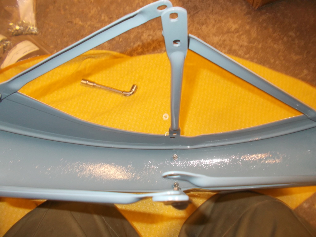

Pour une autre machine  ( à mon fils )  qui n'est pas vraiment restaurée mais sauvée au mieux dans son jus j'ai dû refabriquer des pattes de support d'échappement pour les adapter sur une pièce standard  ( j'ai recopié sur l'échappement d'une autre machine )
Mes Mobylettes  - Page 20 Dscn2914
Les pattes fabriquées dans du fer plat , pliées , arrondies et soudées sur le tube standard
Mes Mobylettes  - Page 20 Fabric11
Mes Mobylettes  - Page 20 Fabric12
Ni vu ni connu quand tout sera mis en place , pour l'instant si l'on comparait à un pièce d'origine la forme des trous de fixations serait différente , j’ai fait des trous ronds , des oblongs  hormis en industrie avec une presse ce n'est pas facile à faire .
La pièce d'origine
Mes Mobylettes  - Page 20 Echapp10
la pièce standard modifiée
Mes Mobylettes  - Page 20 Fabric13
Mes Mobylettes  - Page 20 Fabric14
