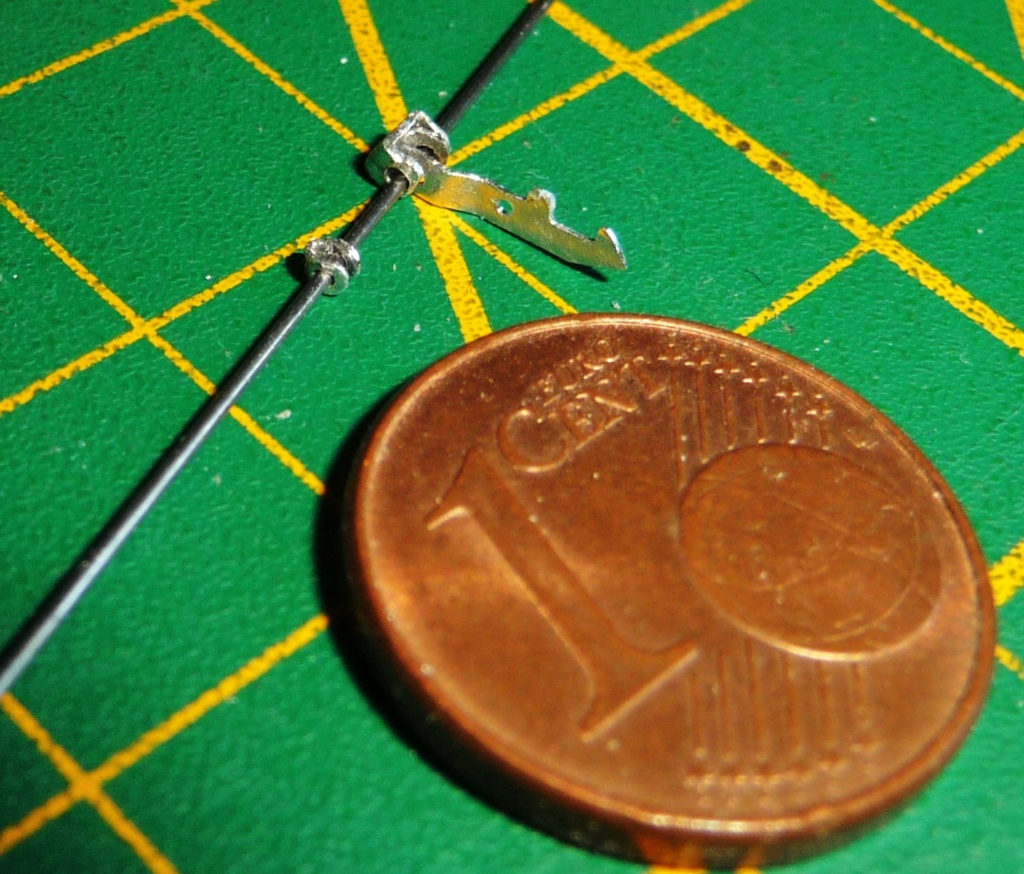

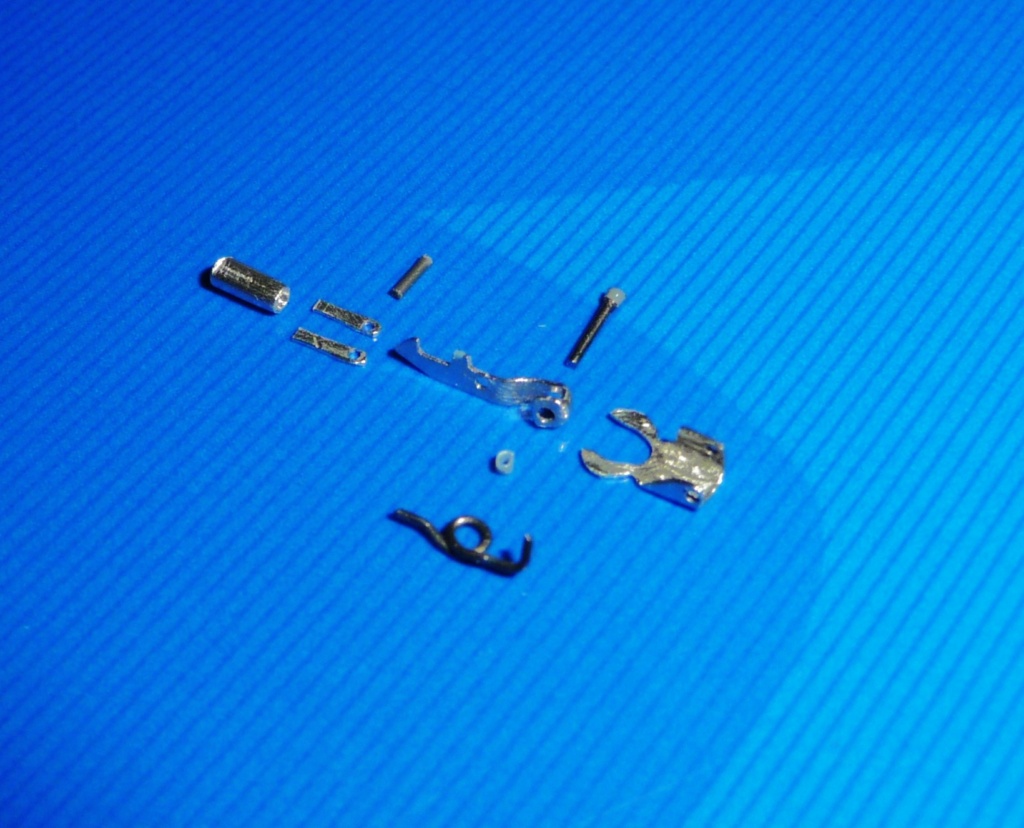

La suite avec la serrure du capot (fonctionnelle !) et le reste de l'articulation du capot.
Pour cela rien de mieux que l'alu.
RENAULT 8 GORDINI Réf 80700 - Page 16 S17410
Les divers éléments de la serrure (le ressort sera refait car trop gros (1/2 mm...)

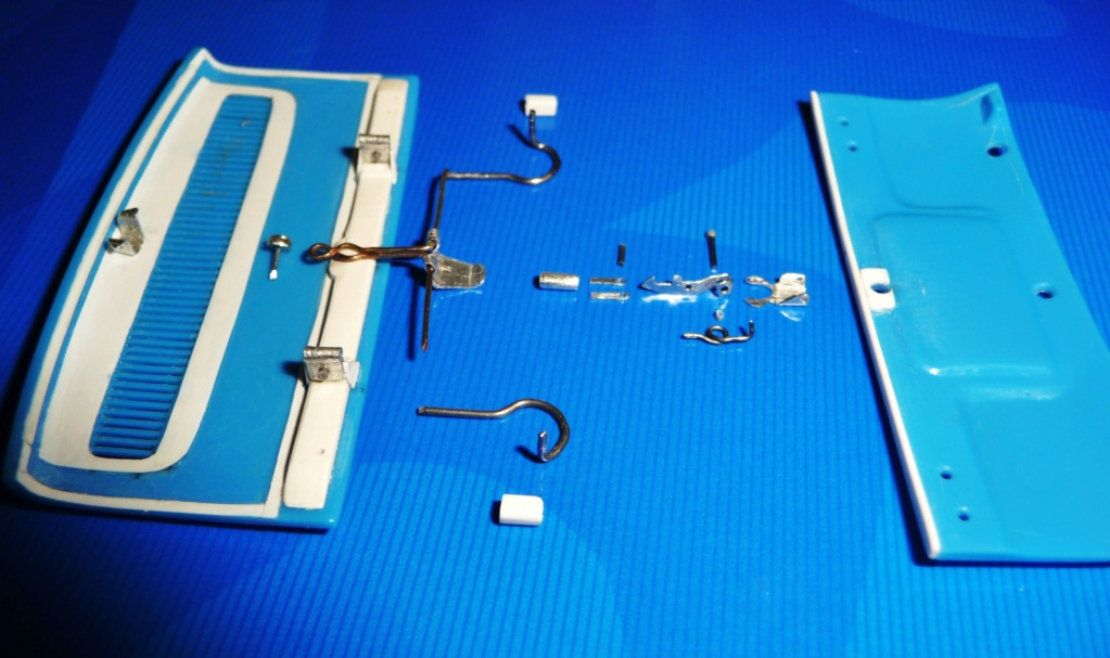

Réunion de tout les éléments du capot

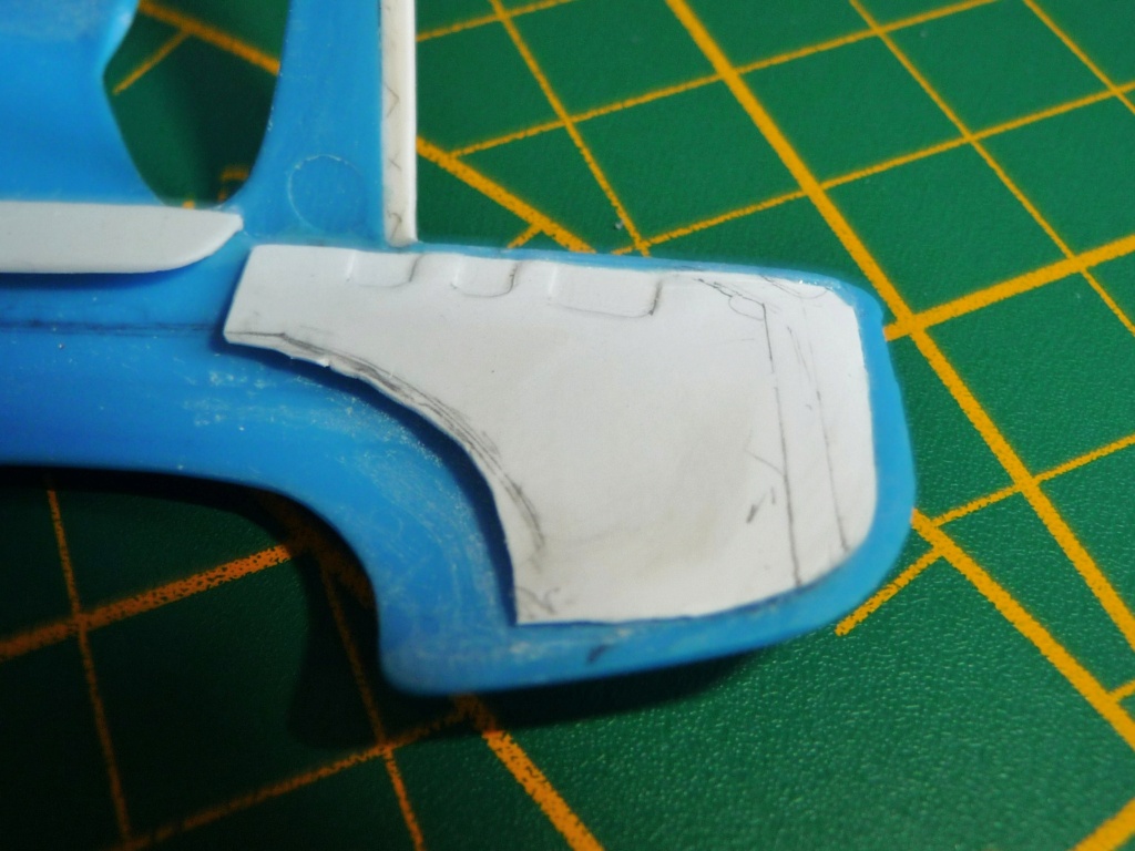

Maintenant que c'est propre il ne me reste plus qu'a réaménager le plancher:
RENAULT 8 GORDINI Réf 80700 - Page 16 S18410
Première tentative ...glurps ... y a plus qu'a refaire car ça s'est déchirer autour du trou du levier de vitesses
RENAULT 8 GORDINI Réf 80700 - Page 16 S18510
Donc on redessine, regrave et la découpe du trou se fera en dernier.
RENAULT 8 GORDINI Réf 80700 - Page 16 S18610

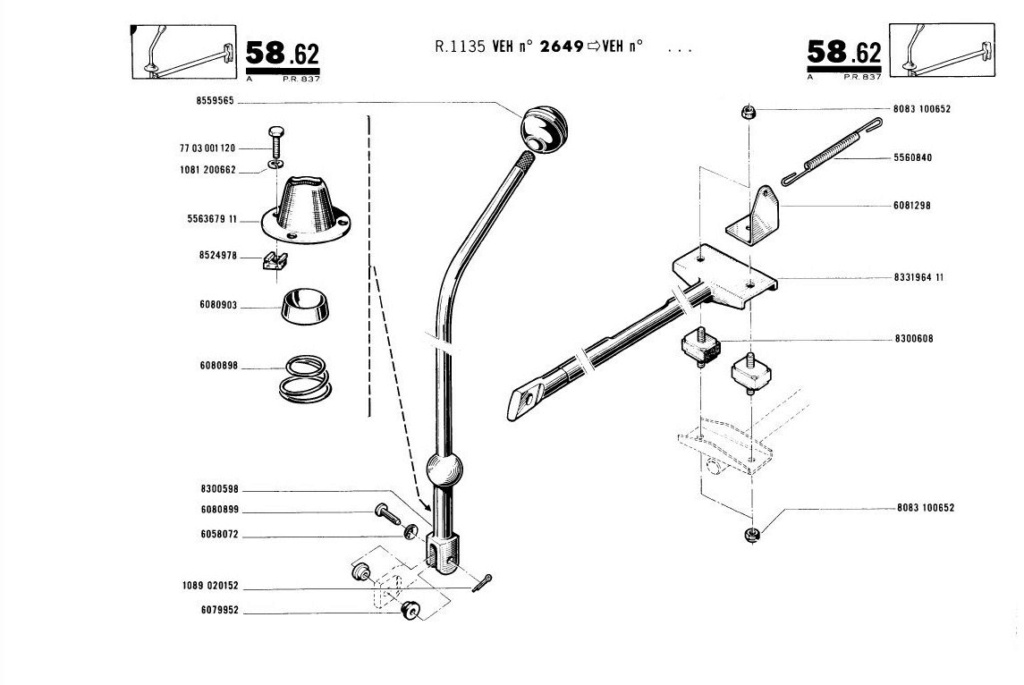

Après avoir "amélioré" le plancher, il ne reste plus qu'a meubler un peu !
Avec un élément indispensable dans la Gordini, le levier de vitesses.
L'objectif:
RENAULT 8 GORDINI Réf 80700 - Page 16 S19310
Et la réalisation:
RENAULT 8 GORDINI Réf 80700 - Page 16 S19410
RENAULT 8 GORDINI Réf 80700 - Page 16 S19510

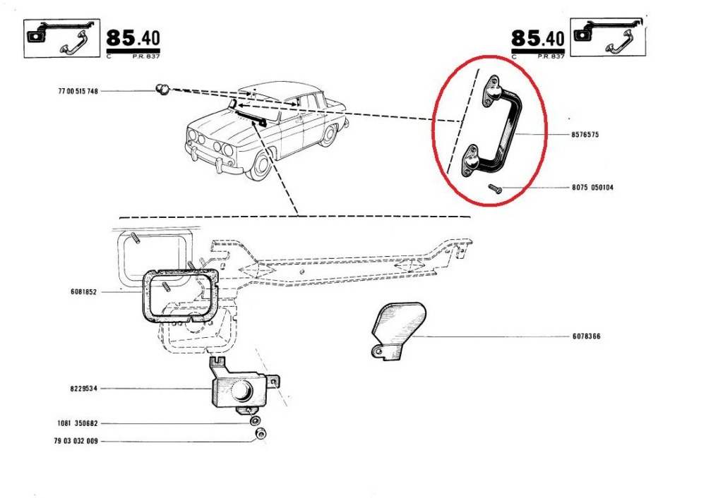

Encore une petite suite.
Juste une petite chose qui fut très sollicitée dans la Gordini, surtout par le passager avant qui eut tendance à la martyriser de la main droite dans les virages et surtout lors des freinages.......
Il s'agit de cette chose que j'ai entouré en rouge:
RENAULT 8 GORDINI Réf 80700 - Page 16 S21110
La voici hors de son territoire de prédilection :

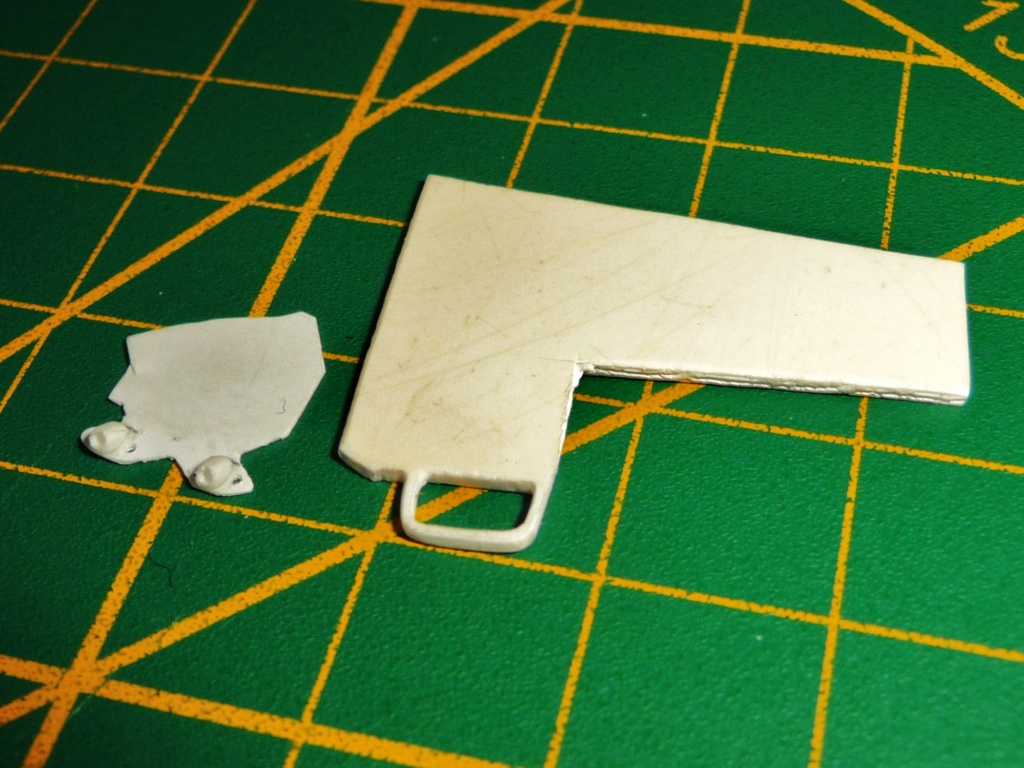

Une première tentative avec du fil d'aluminium, (la flemme n'est pas bonne conseillère !) résultat caca-beurk...
RENAULT 8 GORDINI Réf 80700 - Page 16 S21210
Donc retour au bon vieux plastique ( la base du maquettisme traditionnel) qui se travail plutôt bien:
RENAULT 8 GORDINI Réf 80700 - Page 16 S21310
RENAULT 8 GORDINI Réf 80700 - Page 16 S21410
Une fois collé:
RENAULT 8 GORDINI Réf 80700 - Page 16 S21510

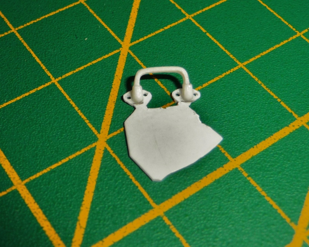

Reste plus qu'a finir la découpe et peindre :
RENAULT 8 GORDINI Réf 80700 - Page 16 S21610
La découpe finale se fera au moment de la pose afin de ne pas trop contrarier l'écart entre les points de fixation.

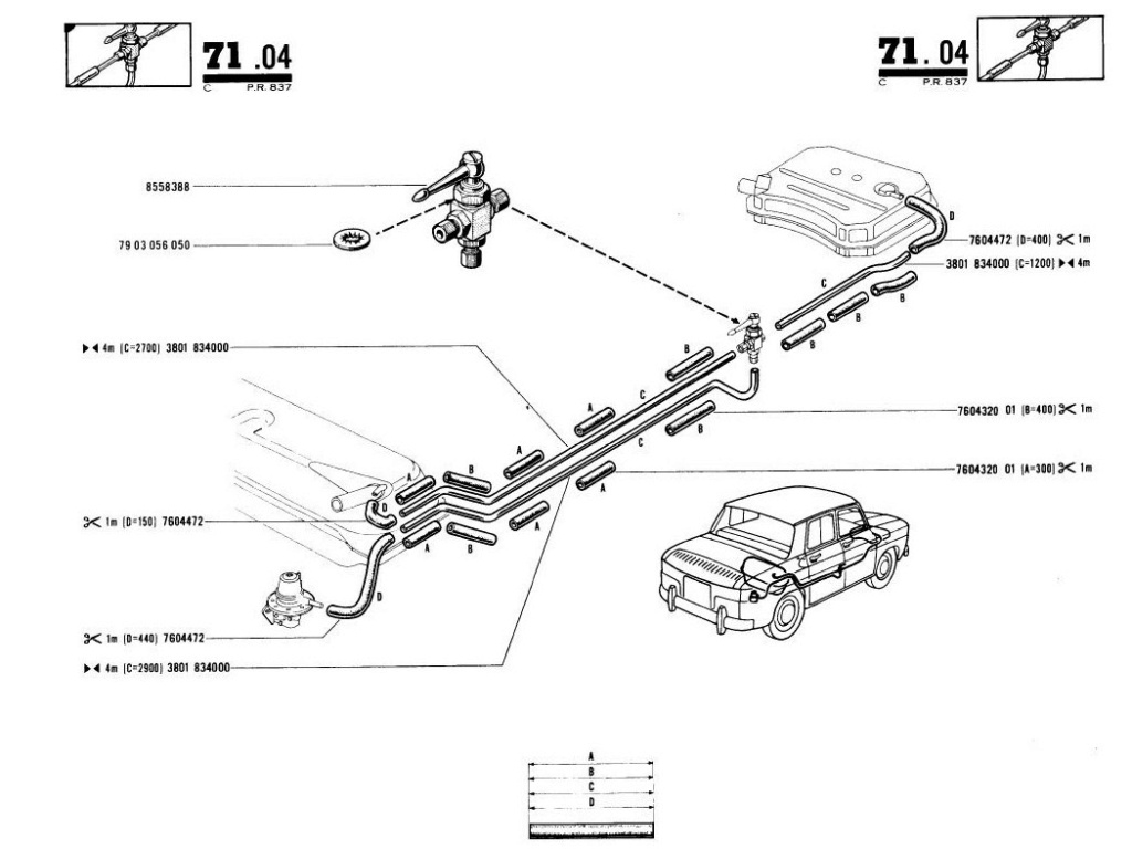

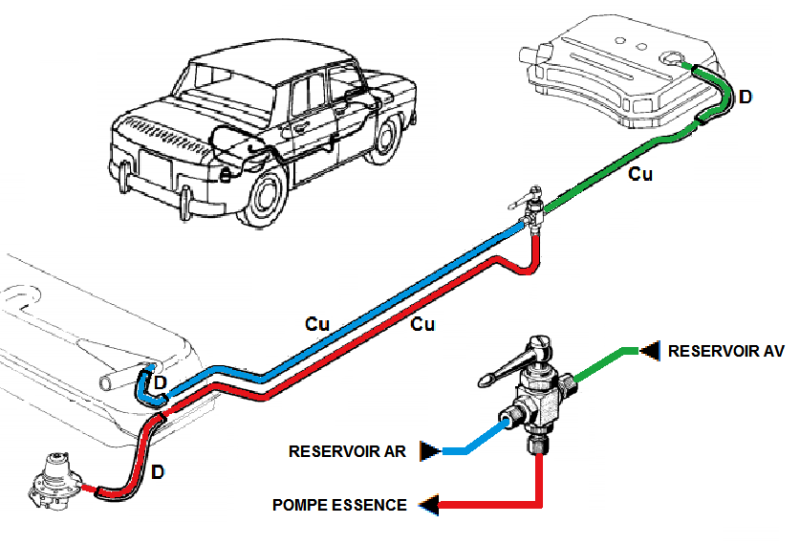

Et on continue avec la suite qui précède ce qui viendra après ou plus tard.......
Donc toujours pour "meubler" le plancher avec des accessoires utiles (surtout dans la vraie).
Le robinet de sélection des réservoirs.
RENAULT 8 GORDINI Réf 80700 - Page 16 S21710
RENAULT 8 GORDINI Réf 80700 - Page 16 S217a10
Réalisé avec divers types de profilés et de l'étiré.
RENAULT 8 GORDINI Réf 80700 - Page 16 S21810
RENAULT 8 GORDINI Réf 80700 - Page 16 S21910
RENAULT 8 GORDINI Réf 80700 - Page 16 S22010
RENAULT 8 GORDINI Réf 80700 - Page 16 S22110
Une connexion à blanc avec les deux réservoirs, le plus foncé des tubes sera connecté à la pompe à essence coté moteur.
RENAULT 8 GORDINI Réf 80700 - Page 16 S22210
