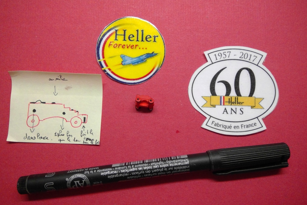

Pour répondre à Gilles pour assurer un meilleur collage des chariots et éviter une perte ... Voilà comment je procède ...
Je glisse sous le chariot, à l endroit le moins visible visuellement, une petite épaisseur d EVERGREEN ... Ainsi le collage ne se limitera plus à 4 micro-point de collage de cyano ...
Sur le départ, j ai même pensé à un axe percé au centre sous le canon ... Mais trop compliqué car il il faut un alignement très spécifique pour les canons ...
Donc j ai laissé tomber cette idée pour cette solution plus simple ...
Vaisseau de 74 GLORIEUX 1/150ème Réf 80889  - Page 9 Hell1701
Comme, je n avais pas la bonne épaisseur en EVERGREEN ... J avais un chouias sous ...
Je rajoute une épaisseur de POST IT ...  Very Happy
Vaisseau de 74 GLORIEUX 1/150ème Réf 80889  - Page 9 Hell1702

Les canons comme ceux de la 1ère batterie sont peints ... Les chariot sont en HUMBROL n°60 Rouge mat avec l axe des roulettes et leur champs en noir mat (les champs demandent un peu de travail pour éliminer les débordements ... ) et les canons en HUMBROL n°171 Bronze antique vieillis en noir mat en frottant et essuyant ...
Ceci fait, je prends un feutre noir très fin ...
Vaisseau de 74 GLORIEUX 1/150ème Réf 80889  - Page 9 Hell1704
Puis avec mon pense bête, je réalise les marquages des renforts métalliques ...
Vaisseau de 74 GLORIEUX 1/150ème Réf 80889  - Page 9 Hell1711
Ce qui donne ceci ...
J ai peint en noir, le maintient du canon sur l avant ... Avec l axe à ce niveau peint en noir, l illusion sera là ... Vu la taille ...  Wink
Vaisseau de 74 GLORIEUX 1/150ème Réf 80889  - Page 9 Hell1705
Et l ensemble finis ...
Vaisseau de 74 GLORIEUX 1/150ème Réf 80889  - Page 9 Hell1706
