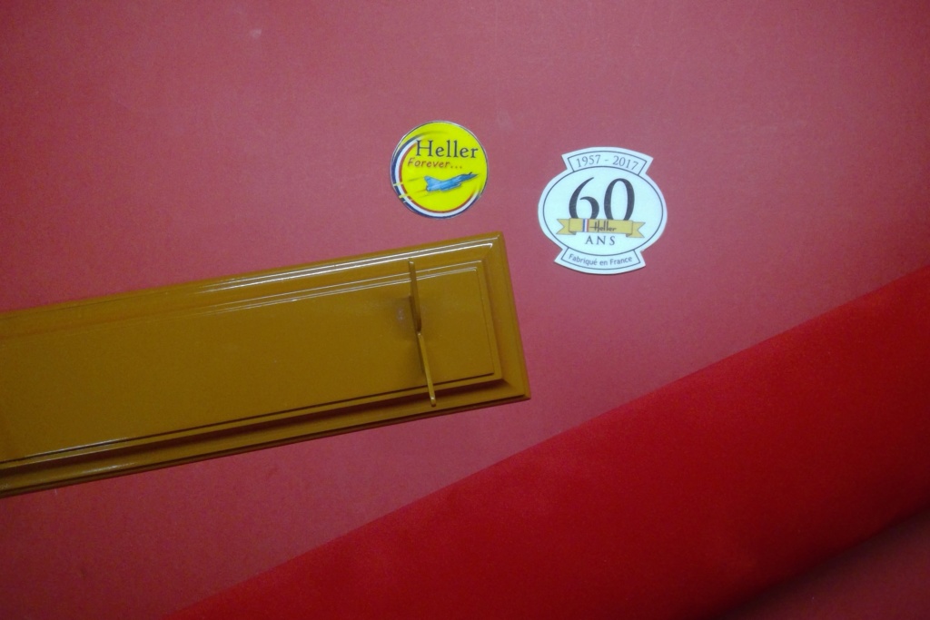

Pendant que la peinture sèche ... Je finis mon socle ...
Qui reçoit une feutrine rouge sur le dessous ...
Vaisseau de 74 GLORIEUX 1/150ème Réf 80889  - Page 8 Hell1674

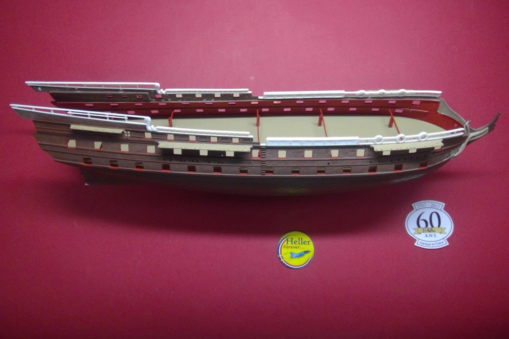

Bon maintenant que tout est en place ... Le travail de peinture est lancé et c est un vaste chantier ...
Je commence par peindre l intégralité de la coque en HUMBROL n°63 Sable mat ...
C est une couleur très chaude et qui se rapproche bien des teintes employées sur les vaisseaux de ces périodes ...
Un vaisseau en bois est entièrement peint et les couleurs sont codifiés ...
Les carènes sont noires, blanches ou cuivres en fonction des époques ... Et les flancs sont claires (marron/jaune) avec les préceintes (parties plus épaisses qui ceinture la coque) sont foncées (marron/noire) ...
Le haut du bastingage a été protégé ...
Vaisseau de 74 GLORIEUX 1/150ème Réf 80889  - Page 8 Hell1684

Mise en couleur des préceintes et des portes haubans  ... HUMBROL n°98 Chocolat mat ...
Vaisseau de 74 GLORIEUX 1/150ème Réf 80889  - Page 8 Hell1687
Le pont supérieur n est juste là que pour maintenir les flancs en place et manipuler la coque ...
Vaisseau de 74 GLORIEUX 1/150ème Réf 80889  - Page 8 Hell1688
Je m attaque à la carène ...  Et je protège le haut des flancs ...
Mise en couleur avec un HUMBROL n°60 rouge mat ...
Vaisseau de 74 GLORIEUX 1/150ème Réf 80889  - Page 8 Hell1689
Puis une fois que tout est bien sec ... Je passe mon cuivre ... REVELL n°93 Cuivre métal ...
J ai testé cette méthode en partant du principe que le cuivre a une couleur de base rouge ... Donc un rouge pour faire une sous couche et densifier la couleur cuivre pour plus tard ...
Vaisseau de 74 GLORIEUX 1/150ème Réf 80889  - Page 8 Hell1690
Ce qui me donne en résultat basic ceci ...
Je dis basic car il me faut travailler toutes les ouvertures des sabords et autres ...
Plus les reprises sur les petits débordement à droite et gauche ...
Le travail est loin d être finis et demande une grande endurance sur le sujet pour obtenir un beau visuel ...

Message par Lostiznaos Lun 1 Juin 2020 - 14:15
Elle est très bien partie ta barbouille!
A l'époque de la Guerre d'Amérique on est sorti des couleurs un peu délirantes du siècle de LouisXV effectivement, du coup préceintes bois sombre et muraille bois clair sont de règle. Sous la Révolution et l'Empire on évoluera vers du jaune de Naples pour la muraille et du noir pour les préceintes, avant d'arriver au blanc et noir de la Restauration.
Un point un peu dommage sur le kit Heller magnifique par ailleurs, c'est que le doublage cuivre suivait strictement la flottaison, Heller l'a poussé jusqu'à la première préceinte, mais je dois dire que sur le mien j'ai reculé devant le boulot de regravure!
Continue à nous faire plaisir comme cela!
Messages : 1762
Vaisseau de 74 GLORIEUX 1/150ème Réf 80889  - Page 8 Empty Re: Vaisseau de 74 GLORIEUX 1/150ème Réf 80889
Message par Jacques Lun 1 Juin 2020 - 14:27
Merci Gilles je dirais même que pour après l Empire, les vaisseaux en fonction de leur taille étaient soit tout noir soit noir et ivoire (plutôt que noir et blanc) ...
Pour le cuivre, je n ai pas suivit ton raisonnement ... Il est trop bas ou trop haut ... ?
L autre point ou je trouve que c est dommage, c est que le dessous de la coque au centre n est pas traité façon cuivre ... On le voit bien sur la coque en l air après le passage du rouge ... Ca fait un peu mesquin ...  Wink
Et puis ça pour le refaire ...
Mais c est une sale habitude à ce niveau chez HELLER ... Même le SOLEIL ROYAL est traité de cette manière ... Bon là on peux graver le bordé ... Mais quand même ...
Message par antoine40 Lun 1 Juin 2020 - 14:53
Bravo Jacques,
j'aime beaucoup ta méthodologie précise et remarquablement bien expliquée ! tiptop
Chapeau pour la réalisation des écubiers, c'est très rusé !
Si je n'avais pas tant de projets en tête, je sortirai "Le Superbe" de son placard... Rolling Eyes Mais j'ai peur de me disperser...
antoine40
antoine40
Messages : 1091
Localisation : Landes
Message par Jacques Lun 1 Juin 2020 - 15:07
antoine40 a écrit:Bravo Jacques,
Merci Antoine de t intéresser à un vieux gréement ... J ai aussi un SUPERBE en stock pour moi ...
Mais lui il aura un traitement plus poussé ...
Pour les sorties d écubiers, il n y aura pas mort d homme mais je trouvais illogique cette sortie à même la coque ...
Je passe beaucoup de temps à tout mettre mais le but est d être le plus visuel pour mieux comprendre ce que je veux obtenir ... Donc je montre ce qui me sert de base et sa transformation puis sa mise en place ...
Le fait d avoir poncé de moitié mes cercles me permettait de les poser sans avoir de jour entre eux et la coque ... Et du coup pas de masticage ... Au pire un surplus de plastique fondus que j élimine au cutter ...
Par contre pour un vaisseau ... Faut dégager du temps ...  Wink
Message par Lostiznaos Lun 1 Juin 2020 - 20:07
En fait le doublage est trop haut à la proue et à la poupe, sa limite haute devrait être totalement rectiligne, cela donne un aspect différent du coup. Mais c'est un détail!
Au passage, le doublage en cuivre permettait d'éviter les algues et autres bestioles qui se collaient sur les coques en bois et ralentissaient fortement les navires (De Grasse a probablement perdu aux Saintes en partie pour cela!) sans parler des tarets qui faisaient de beaux trous dans le bois.
Par contre il accélerait le pourrisement des bois enfermés dessous...
Rien n'est parfait!
Messages : 1762
Message par Jacques Lun 1 Juin 2020 - 20:59
Lostiznaos a écrit:
Rien n'est parfait!
Ah ok, j ai compris ...  Wink
Et du coup la rectif consiste plus à poncer cette partie ... ?
Oui comme j expliquais au début de l historique ce doublage de cuivre comme tu le rappelais avait eu pour but de protéger la coque ... Et c est là qu ils se sont rendus compte que les vaisseaux avaient aussi gagnés en vitesse ...  Wink
