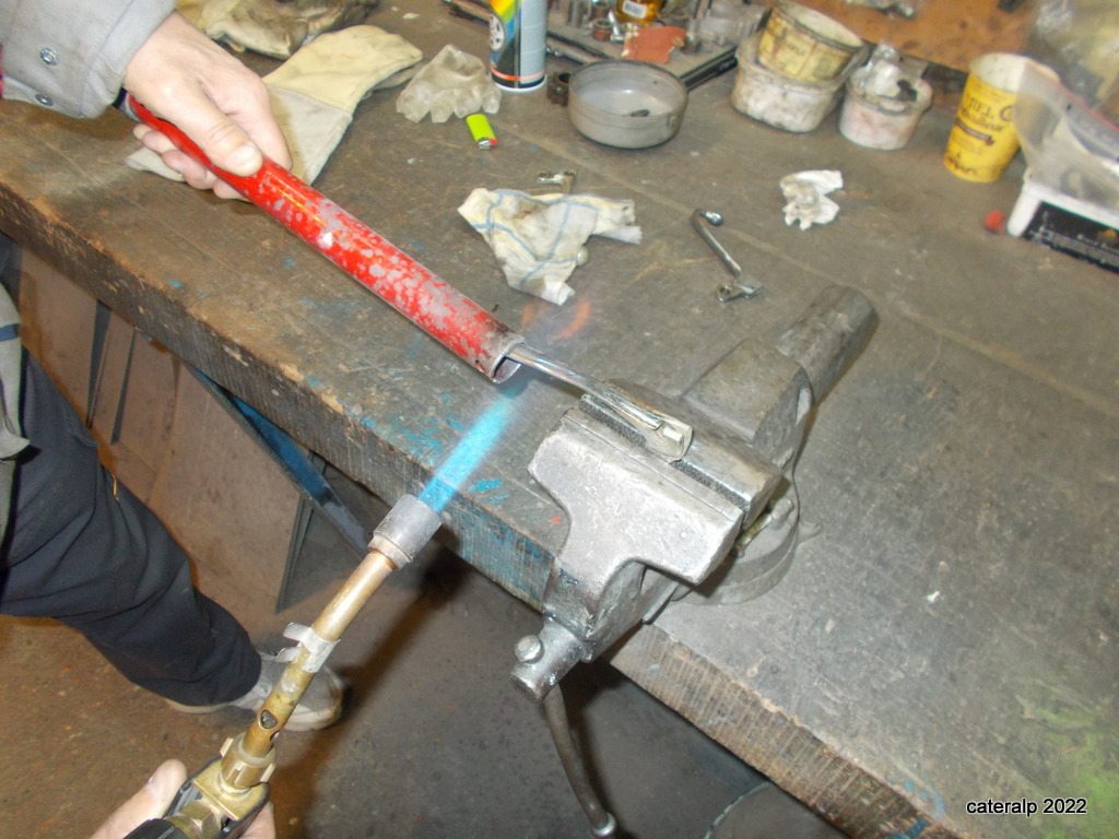

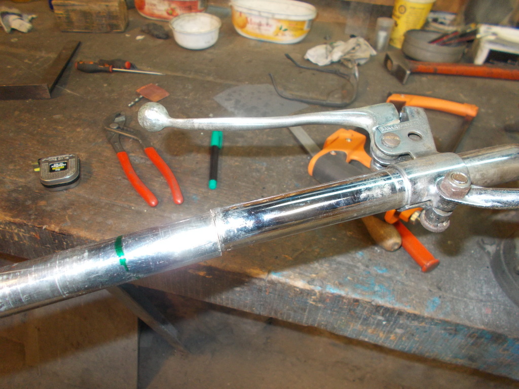

Le guidon et les leviers sont maintenant tout beaux tout chromés , mais avant il a fallut passer par là ....
Mise à la dimension d'origine du guidon en soudant de chaque coté des morceaux taillés dans un autre guidon en manchonnant à l’intérieur  pour un alignement parfait et un renfort .
Mes Mobylettes  - Page 10 Modifi14
Mes Mobylettes  - Page 10 Modifi16
Mes Mobylettes  - Page 10 Modifi15
Les bouts des leviers ne dépassent plus de plusieurs centimètres  ,ils arrivent maintenant correctement au bout  du guidon
Mes Mobylettes  - Page 10 Modifi17
essai avant chromage
Mes Mobylettes  - Page 10 Modifi18
Et pour les leviers bien tordus il a fallut être délicat pour les redresser au mieux sans les casser ( modèle très difficile à trouver )
Mes Mobylettes  - Page 10 Redres18
Mes Mobylettes  - Page 10 Redres21
Mes Mobylettes  - Page 10 Redres23
Mes Mobylettes  - Page 10 Redres22

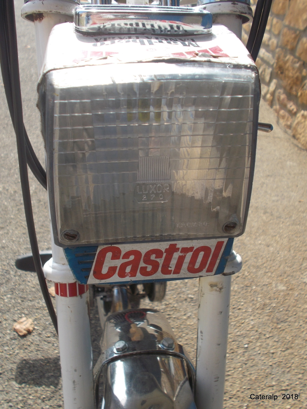

Celle là si pendant des années il n'y avait pas eu une grange pour la stocker , il y a bien longtemps qu'elle serait à la ferraille je n'aurai pas pu la garder
En moins de 2 ans j'avais fait d'une Mobylette neuve cette épave .
Mes Mobylettes  - Page 10 Mobyle57
Qui est revenue à la vie en 2018 , elle est vilaine comme tout car j'ai conservé le plus possible ses blessures
Celle là on pourrait bien m'en donner n'importe quel prix cela ne serait jamais assez , elle n'a pas de prix c'est mes 15 ans .
Mes Mobylettes  - Page 10 Redzom49
Mes Mobylettes  - Page 10 Redzom50
Autocollants d'époque
Mes Mobylettes  - Page 10 Redzom51

En principe c'est le cas ,et c'est pour cela que je mets des plaques impeccables même si elles ne sont pas réglementaires  mais certains sont tombés sur des jeunes cons ( je n'ai pas peur de dire les choses comme je les pense )
